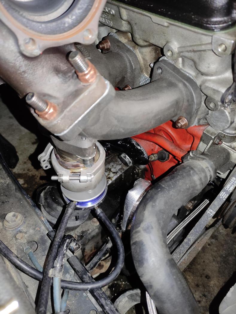

    Jeg aner ikke hvilken fjær som sitter i kina wastegaten min, så jeg får ta det jeg får og justere resten med mac-ventilen. Den kan programmeres til å holde helt stengt til jeg vil den skal åpne, helt til jeg får litt overboost før den stabiliserer seg på innstillt trykk. Litt som bleedventil med kule og fjær.

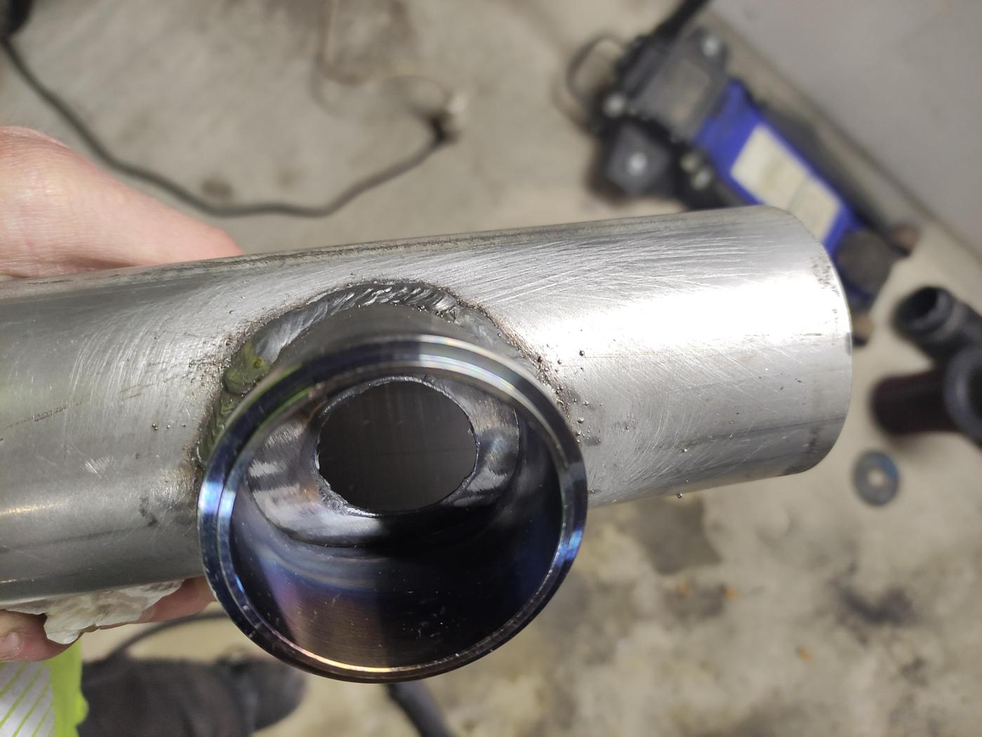

    Jeg fikk smidd en overgang fra 38mm to-bolt flens over på 45mm v-band til wastegate i kveld, og henta et lass med deler fra verkstedet for å ha litt å jobbe med
    Hehe, jepp og det er da turboene spooler ifra LH2,4.
    Jo større avstand mellom selv wg ventilen og ett fellesareal i eksosmanifolden, jo bedre for LH2,4.

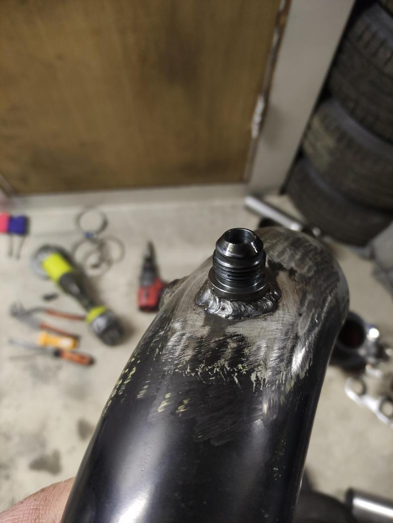

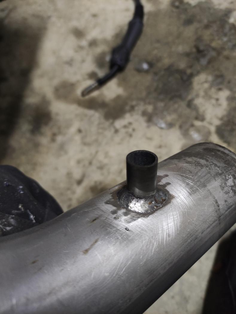

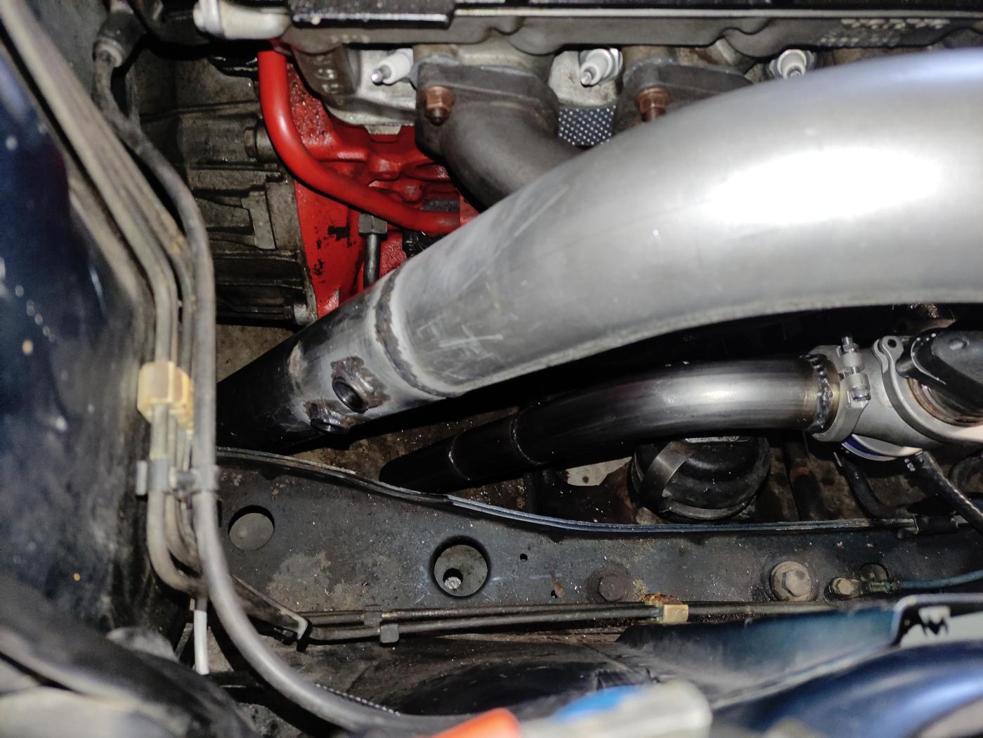

    High-end fabrikering på gang Her blir det ikke rustfritt og tig nei...får holde med svartstål og mig! Ikke blir det direkte pent heller, men funksjon før form For å ikke tømme hele systemet ved åpen dumpventil så tok jeg bare 27-28mm hull til den. Fikk startet på downpipe, laget uttak for tomgangsmotor og en an8 på innsugsrør til veivhusventilasjon

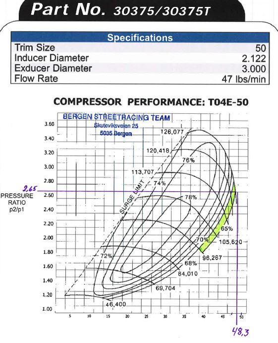

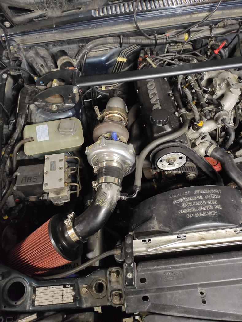

    Vil vise annerkjennelse for både vurderingene som ligger til grunn og for utførelsen av dette arbeidet.
    Unntaket er plasseringen av ett åpent luftfilteret inne i motorrommet som pisser vekk minst 8% av effektpotensialet. :(
    Jeg synes at TheKengaroosTeam og Turboentics E50 fortjener bedre.
    2,5 BAR MAP + 8% = 2,7 BAR MAP så den ugunstige luftfilterplasseringen stjeler tilsvarende 0,2 BAR ladetrykk i respons, dreiemoment og effekt.
    Det bør gi en WOW! opplevelse og det er FØR vi snakker om kompressorens effektivitet, ladelufttemp, baktrykk og ikke minst TENNINGSBANK.

    Takk for det, fint med gode tilbakemeldinger Ja jeg er så absolutt enig angående luftfilteret, men nå i første omgang blir det plassert der. Dette av den enkle grunn at jeg ikke har tid til å finne en bedre plassering, med både batteri, abs-sentral og trykkrør i veien. En løsning kan være å lage en avskjerming mot motor og åpne opp for friskluft enten i innerskjerm eller fra under lykt. Eller flytte batteri til bagasjerommet. Dette får bli et prosjekt når vintersesongen er over, og jeg får litt bedre tid. Jeg har valgt lavkomp, 74* termostat, stor intercooler, ny manifold, 3" eksos og åpen wastegate med hensikt å minske sjansene for tenningsbank, høy innsugstemp og baktrykk i manifold og downpipe. Det må også nevnes at dette er et low-tech budsjettbygg med deler jeg har fra før, og gjort på enklest måte. Det er tross alt "bare" en isbil.

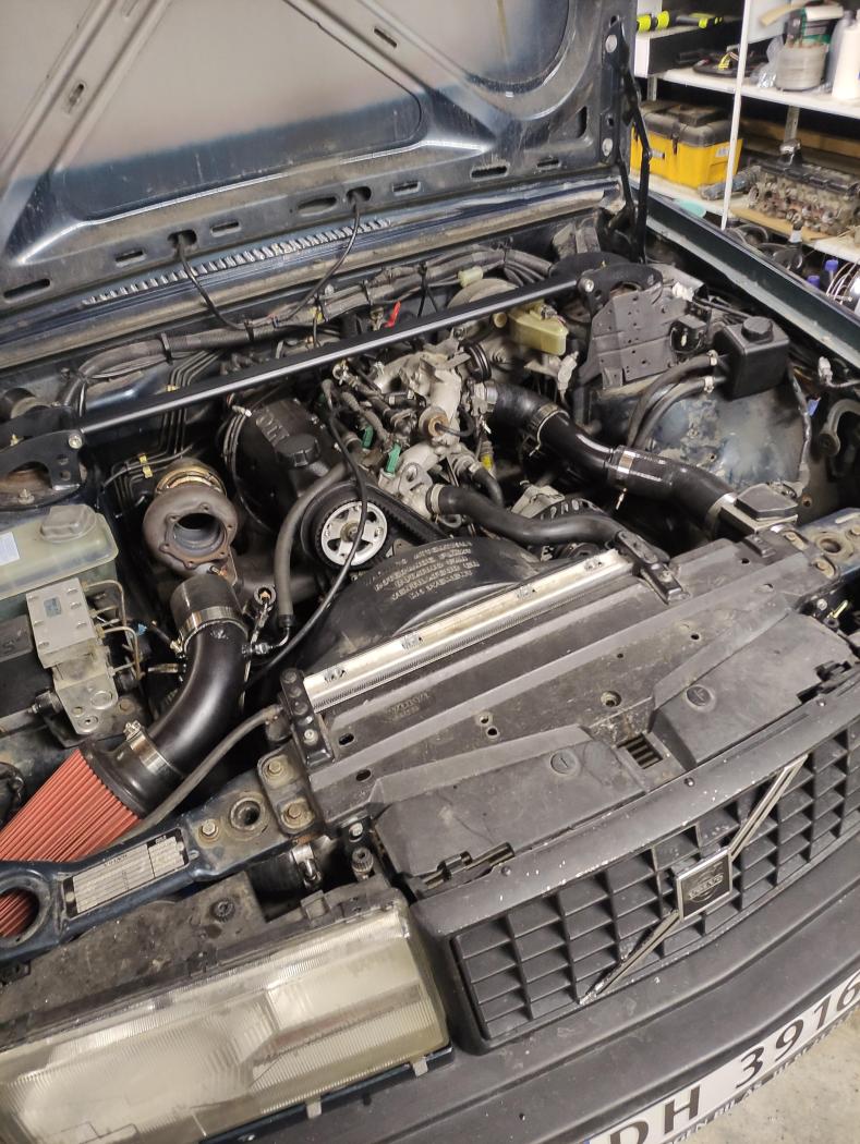

    Da er jeg kommet dit, før jeg gikk tom for sveisetråd... Så jeg ble ikke ferdig med downpipe eller oljeretur. Koblet opp igjen org varmeveksler på oljekjøleren, og laget downpipe til både wg og turbo. Mangler å koble sammen med resten av eksosanlegget. Dobble lambdauttak for smal -og bredbåndslambda. Fikk på litt lakk på trykkrør bare for å pynte opp litt

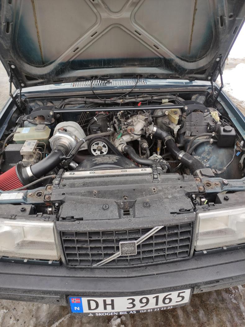

    Jomfruturen gikk i dag til Bøverdalen. Jeg har bestillt nye dyser, for den gikk ujavnt og magert. Jeg husker jo selvsagt nå at jeg hadde det problemet før jeg satte inn f-dyser... Selv med én eller flere dårlige dyser og mager blanding, så har jeg positivt ladetrykk på 2000rpm i 5.gir kun ved en kjapp berøring av gasspedalen. 0.3bar er der umiddelbart, men høyere ville jeg ikke prøve pga høy afr på belastning. Jeg må kjøre pent hjem igjen og håpe jeg ikke havarerer Jeg kunne selvsagt montert et dre-sprut jeg allerede har, men da hadde dette sporet fullstendig av og bilen hadde blitt stående enda lengre i garasjen. Jeg har lyst til å kjøre gammel turbobil igjen!

    Det er godt jobbet og grattis med prøveturen.
    Fin oppdatering i 1. post, men jeg finner ikke info om chippet.
    Det er jo faktisk slik at ett bensinchip bare kan trekke av bensin (redusere åpningstiden / dyseduty) og ett turbochip trekker av mye mer åpningstid på rolig kjøring enn det ett sugemotorchip gjør. Grunnen er at turbomotorer går med MYYE større dyser enn det sugemotorene gjør.
    (Jo "større" chip, jo mer trekker det av. En fullgassbryter som jorder signal ledningen fra
    ECU
    til dysene vil bekrefte dette.)
    Det kan virke som du trenger større dyser og ett tilpasset turbochip, eller en forgasser eller to.
    Nå ser du også tydelig hvorfor jeg er så stor tilhenger av å alltid sette dysene i en portet 530 topp. Da kan dysene i F-manifolden styres av ett enkelt tilleggsprut, og bilen er på veien hele tiden.

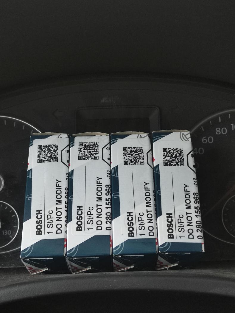

    Jeg har byttet tilbake til turbohjerner og de er chippet med tlao 300 chipper begge to. Det er ikke bare det at den er mager under belastning, den er mager hele tiden.. Jeg får opp motorfeil-lampe på for mager blanding til og med på tomgang
    Jeg bestillte nye bosch 968 dyser for jeg tror jaggu det er noe kopigreier jeg har fra før... Og de er jo helt totalt ubrukbare! Antagelig de som har skylda i havari forrige gang, da en eksosventil hadde skallet av og en voldsom eksostemp.
    Skulle jeg ikke klare å bli kvitt problemet får jeg koble opp et datasprut.
    Det skal monteres et e-innsug, men jeg må ordne en annen topp til den først. Jeg tenkte å porte den endel mere enn jeg har gjort på den som er montert nå, men beholde originale ventiler.
    Jeg har nemmelig ikke tenkt å koste på den mer enn jeg må, og dermed ikke hprofil råder eller større ventiler.

    Ja ser man det du. Det gir veldig mye mening, kinesium. :(
    Poenget med budsjettbygg er jo å bruke mest mulig Volvo original. Større ventiler gir soleklare fordeler når man har 96 mm borring, men helt NØDVENDIG er de jo ikke.

    Ja jeg har alltid trodd de var ekte bosch, men etter litt research på nett har jeg funnet ut at de bare er en god kopi. De har tidligere fungert helt topp, helt til de ikke gjorde naturligvis... Jeg har helt sikkert liggende et sett eller to med oversize ventiler, fra da jeg var shopping-gal Det får nøye seg med nyslipte orgventiler med back cut
    Jepp, det er akkurat det de utnytter.
    Nyslipte multivinkel ventilseter er alltid fordelaktig og back cut på innsugsventilene også, men ALDRI noensinne på eksosventilene da bedre eksosfløde inn i sylinderen igjen er det siste vi vil ha.

    Vi prøver ekte Bosch denne gangen, og håper det fungerer bedre
