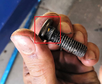

    I tillegg bør man gå til innkjøp av 4 rustfrie M10 30mm bolter med rustfrie skiver og låsemuttere. ZF-stangen har bolter med spor som ikke vil passe til SMI-stangen (se bildet).
