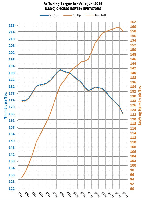

    Her den teoretiske sugemotorens prestasjoner.................................................. ..............Her det faktiske sluttresultatet målt på Nav.
    Nesten 340 hk på Nav med ca. 1,55 BAR ladetrykk.
    men hvis man ikke gjør saker og ting korrekt, så kan det også gå slik:
    Med 46/40 ventiler, BSRT5+ kammen, E-manifold og vanninnsprut ser vi at "den teoretiske sugemotorens prestasjoner" oppnår 160 hk målt på Nav og det dras greit med turtall.
    Sist endret av Batland; 07/07/21 kl 08:26
