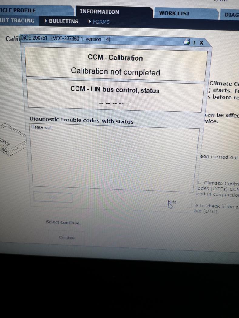

    Har bytta aqs sensoren og ccm men forsatt samme problemet. Men kjem opp med
    LIN
    -bus 2 incorect signal.
    Dette på en 2006 xc70 d5
    Har og bytta dei relea under seta.
    Prøvd å calibrere men der stoppa det opp.
    Rekna med det ikkje skal bruke 3 timer på calibrering. Noen som veit ka problemet kan ligge?

    LIN
    -bus'ene til SHM og
    AQS
    deles jo også med spjeldmotorene i varmeapparatet, så mye tyder på at du bør se litt på dem etter hvert.
    Høyre SHM deler
    LIN
    -bus med spjeldmotor for Temp-høyre, Defrost, ReCirc, og
    AQS
    Og Venstre SHM deler
    LIN
    -bus med spjeldmotor for Temp-venstre og Gulv.
    En begynnelse kan være å sjekke om du får setevarme på en eller begge sider, eventuelt sammenligne
    LIN
    -Busspenningen på høyre og venstre SHM.
    Du får neppe gjort noen kalibrering så lenge du har
    LIN
    -busfeil, og det er mulig med bus-feil i
    CCM
    også, selv om normalen ville vært feil i høyre SHM eller H-Temp-spjeldmotoren...

    Takker kommer ikkje på varme i passasjersetet så stemmer vell mye det da. Deler er på veg.... Så får vi prøve i helga om der blir noe forandringer

    Kom seg når eg bytta
    AQS
    da kom varmen seg og.
