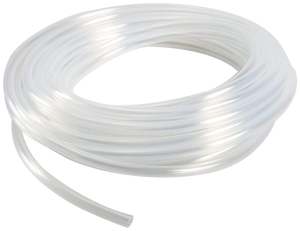

    Jeg kjøpte utstyr for flushing av automatkassa hos Biltema og gjorde jobben selv. Tok ca 1 time totalt og kan gjøres av en bakfull bavian...
    Utstyret koster ca 60 kr på `tema. Olja kommer i tillegg da....
    Om du er usikker på fremgangsmåte kan youtube være en god hjelper... Søk på transmission flush volvo.

    Nå er det ikke slik at alle ønsker og drive med dette selv - det er heller ikke så fryktelig mye en sparer på dette . Den dagen jeg ikke har penger til og bruke 3000 kr hvert 4 år for min del skal jeg heller parkere bilen og kjøpe meg sykkel , så driv med hobby flushen din du så får vi som ikke driver som bavianer heller betale et verksted for det Men ja du har rett i at det er enkelt og gjøre dette selv -men er lite og bruke som et argument ved et seinere salg av bilen den plastslangen din - jeg kan vise frem kvitteringer og stempel i service heftet at dette er gjort

    Ikke alle har mulighet til å betale 3k for flushing, og ganske mange vil flushe oftere enn dette. Dette gjelder også eldre biler, gjerne med høy kilometerstand og en salgspris hvor stempel og kvittering ikke spiller veldig stor rolle.
    Kos deg med timen på venterommet
