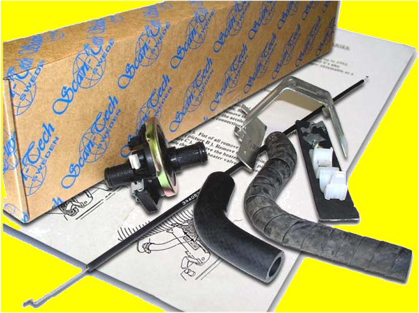

    Sitat Opprinnelig postet av Nilsson Vis post
    240 kran! Den nye typen, 700kr eller noe fra Volvo. Bytta til den på 240n min, frua sin, Rekorden, Kadetten osv
    Har du bilde av den, trurdu den vil passa?

    ser slik ut, med en slangestump så burde den være grei å tilpasse det meste

    Ja, ser veldig lik ut som den eg skifta i 940en i vinter, men trur ikkje det er heilt samme.

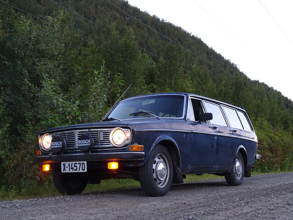

    Då har eg kobla frå den varmekranen, og det ser ut til at det ikkje kjem meir vatn inn i bilen lenger Fant eit stålrør som eg klemte flatt på midten og bøyde til ein U og sette slangane på, so eg får litt varme i kupeen. På den kranen er det ein koparstreng som går inn til registeret, har enno ikkje blit heilt klok på kva funksjon den har.

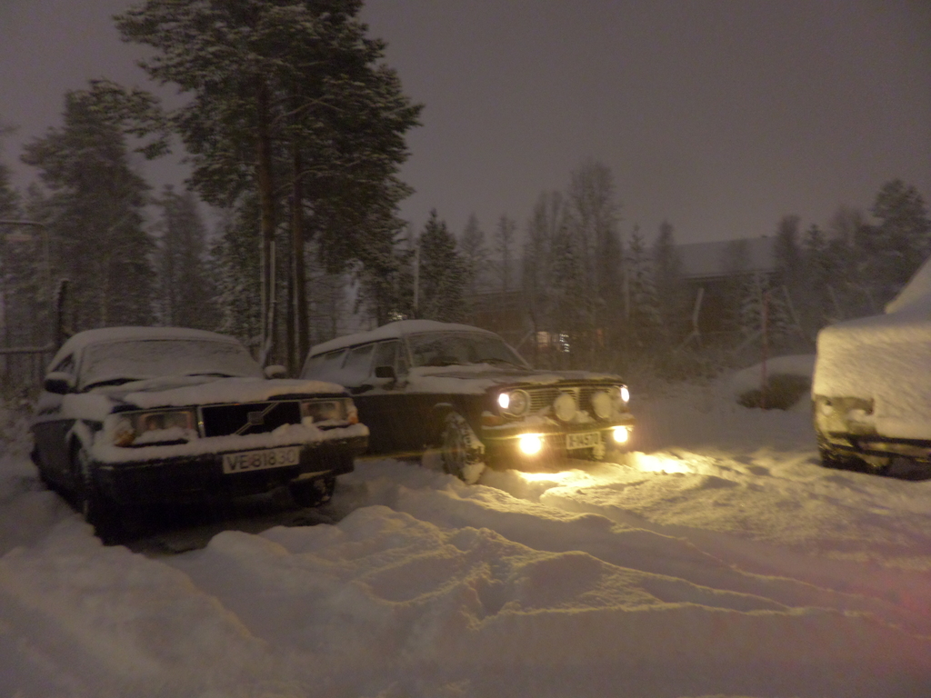

    Og so har eg endeleg fått kobla til dei gule lyktene eg har kjørt rundt med ganske lenge, eg syns jaffall det blei bra For å få lyset endo litt gulare brukte eg oransje blinkelysperer.
    Men det vart kortvarig glede, for i dag fekk motoren ein merkeleg lyd under belastning, det høyrdest ut som han feis ut luft ein eller an plass. Først tenkte eg eksoslekkasje, men det viste seg at lyden kom frå andre sida av motoren. Etter å ha klødd oss litt i håve fant eg og nåken andre kara ut at det ikkje er heilt tett rundt pluggen på sylindar 2. Pipesettet mitt ligg 170 mil herufrå so eg fekk ikkje gjort nåke med det i kveld, men i morgon skal eg sjå om de av ein eller an grunn ikkje er skrudd skikkeleg i, men må sikkert skifta pluggen. Får håpa toppen er lika heil i alle fall. Må vel ta eit oljeskift snart og.

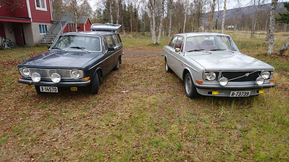

    Var og henta nåken litt bere vinterdekk hos ein kar på lørdag. Han hadde ikkje bruk for dei for han brukar berre bilen om sommaren.
    Det er gamle dekk, regummierte står det på dei, men det er både mønster og piggar i dei, og dei er ikkje steinharde, ser heller ingen sprikker.

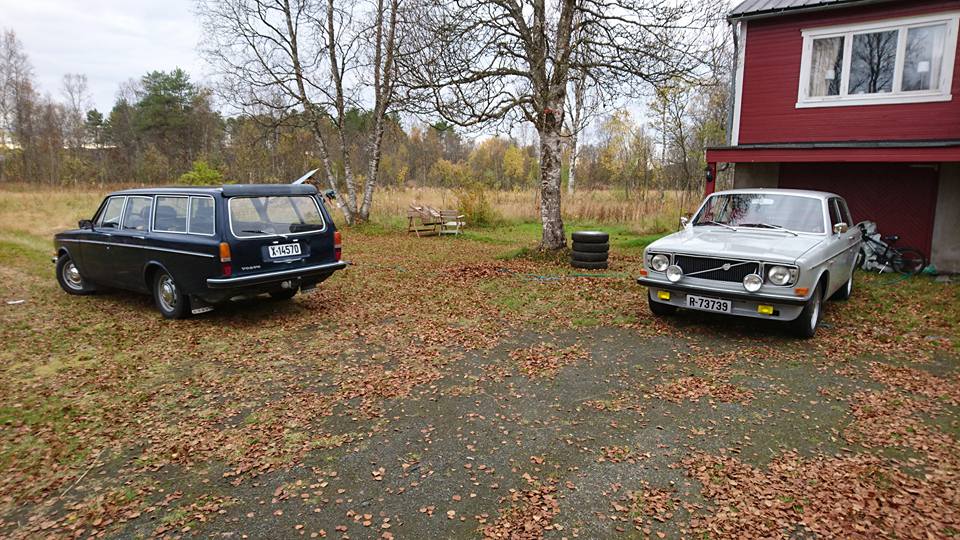

    Her er bilen min og bilen til han med dekka (Lasse B som var på forumet her før.)
    Ser at eg må få skifta speil snart
    Andre ting som er verdt å nevna: Har sveist eksosen igjen, og lagt eit lag med voks på bilen for beskyttelse når veisaltet sikkert snart kjem. Det får jo bilen til å sjå litt finare ut og
    Bilen ruslar og går som vanleg, og er ein fullverdig bruksbil. Kjørte 20-30 mil i helga og det var ein fornøyelse.

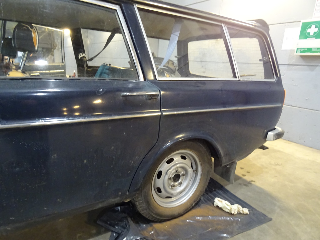

    Vinterdekka er komt på. Tre av felgane har blitt lakka og såg ganske greie ut, men den eine var rusta og stygg so eg puste han ned og kjøpte ein boks med hammarlakk som eg malte på. Blei ikkje heilt likt som dei andre men godt nok.
    Før:
    Etter:
    Servicebil
    Sist endret av Øygard; 26/10/16 kl 14:52

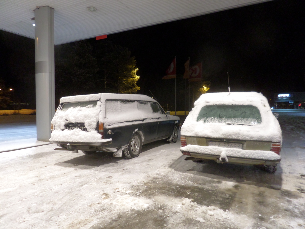

    Har visst ikkje oppdatert på ei stund. Fekk skifta olje for ei stund sidan, og har fått på originle sidespeil. Det siste gjorde seg veldig. Fekk vaska vekk litt salt og lagt på litt meir voks og for eit par veker sidan og fått litt sagkjedeolje inni dører og kanalar for å begrensa rustutvikling der. Skal gjera det med ei skikkeleg sprøyta når eg kjem heim, men før det må det litt sveising til under bilen, der girkassetraversen er skrudd fast på venstre sida, for der er det gjennomrusta fant eg ut.
    Har ikkje tatt bilde etter at eg skifta speil, men det kjem nok.
    Triveleg bil å kjøra om vinteren, i alle fll no når det ikkje er so mykje salt.
    Nypolert
    Neste helg ska eg kjøra bilen heim, 170 mil. Då paste det dårleg at kupevifta begynte å bråka og gå tregt no, so må prøva å få til nåke lurt der.
