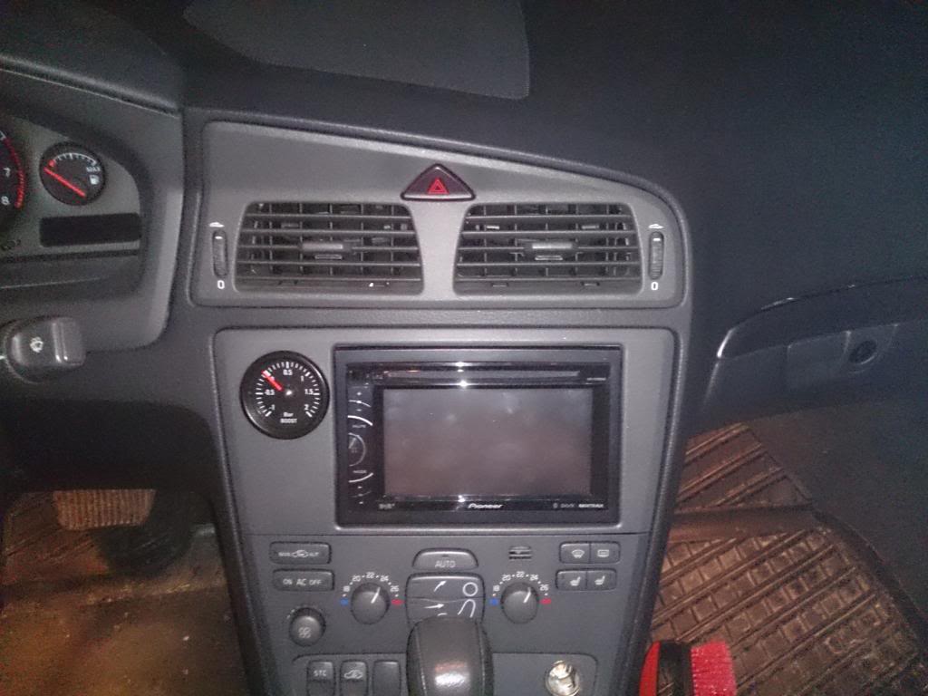

    Volvo har orginale monteringsrammer for 1-din eller 2-din spillere. De gir perfekt fargematch og passform mot bilens orginalinteriør.
    For å få knappene på rattet til å kommunisere med ny spiller, trenger du et canbus-adapter. Det hele er greit å montere, men koble fra batteriet før du demonterer klimapanelet under montasjen... ellers får du feilkoder.
    Her er et bilde fra min 2001-modell (tilsvarende finnes for nyere modeller som har pyntelist rundt):
