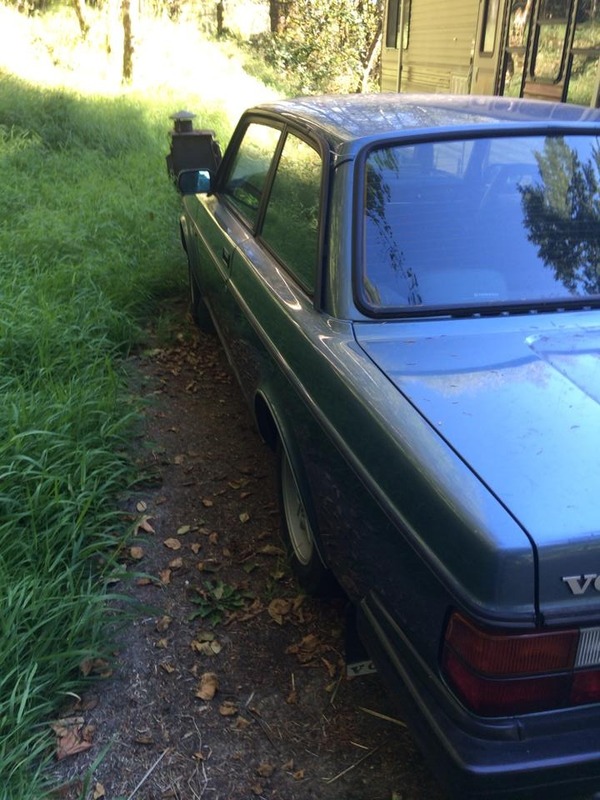

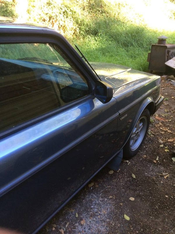

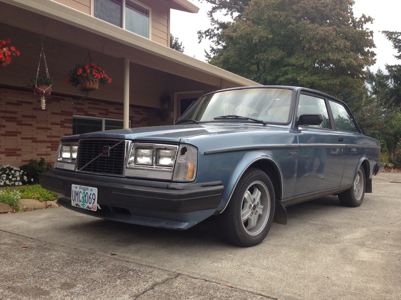

    Kom over en annonse i fjor høst og reiste for å se på den.. Her bilder fra annonsen på Craigslist..

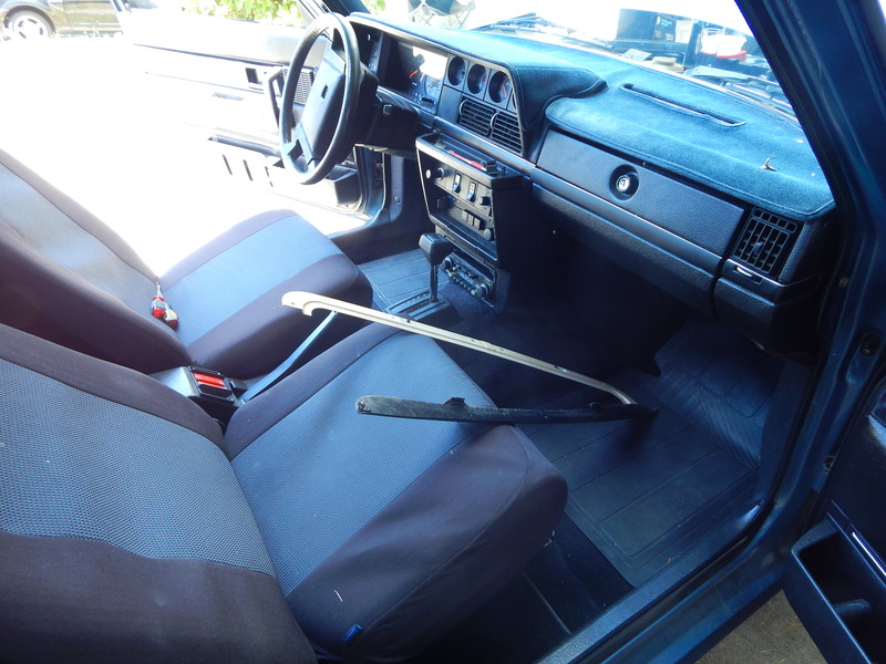

    Litt flere bilder som jeg ble tilsendet på tlf.
    Bilder fra når jeg var å kikket på den.
    Bilen så helt ok urørt orginal stand ut, men vi ble ikke helt enige på pris dessverre!
    Tiden gikk og jeg fulgte med på diverse annonser, men ikke noe intressant dukket opp.
    Etter siste Ipd treffet her så ble nøden for stor dessverre.
    Ringte til han som hadde den blå og lurte på om han fortsatt hadde bilen! Ett møte ble avtalt og etter ett halvt år med venting på å få solgt så aksepterte han budet mitt (Som forøvrig var noe høyere enn det første jeg gav han).

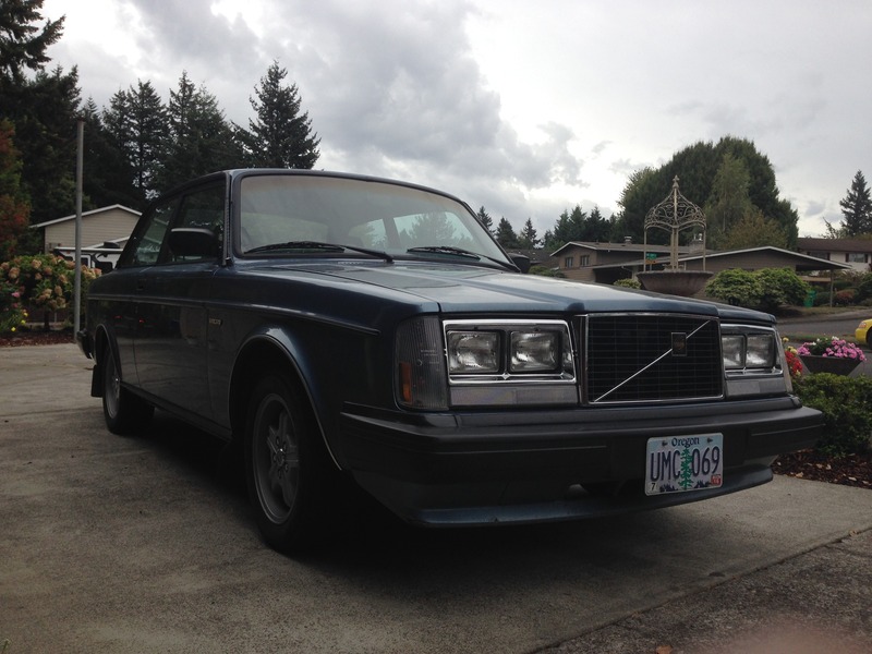

    Slik så den ut dagen jeg hentet den!

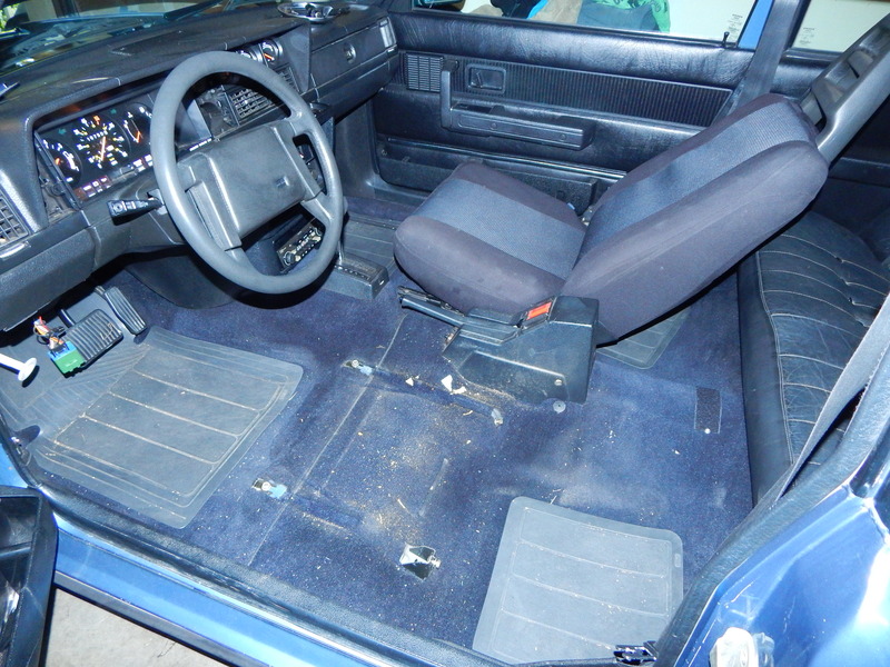

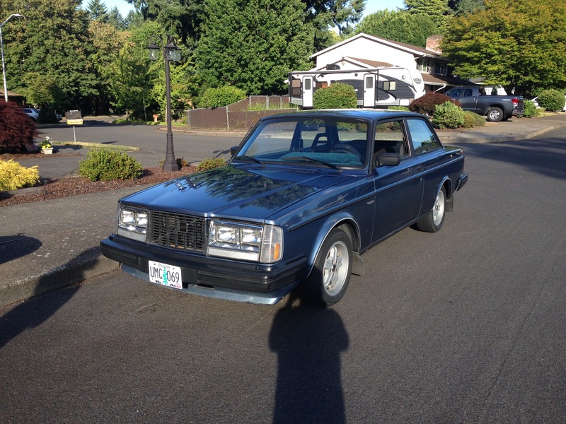

    Litt flere bilder av første dag!

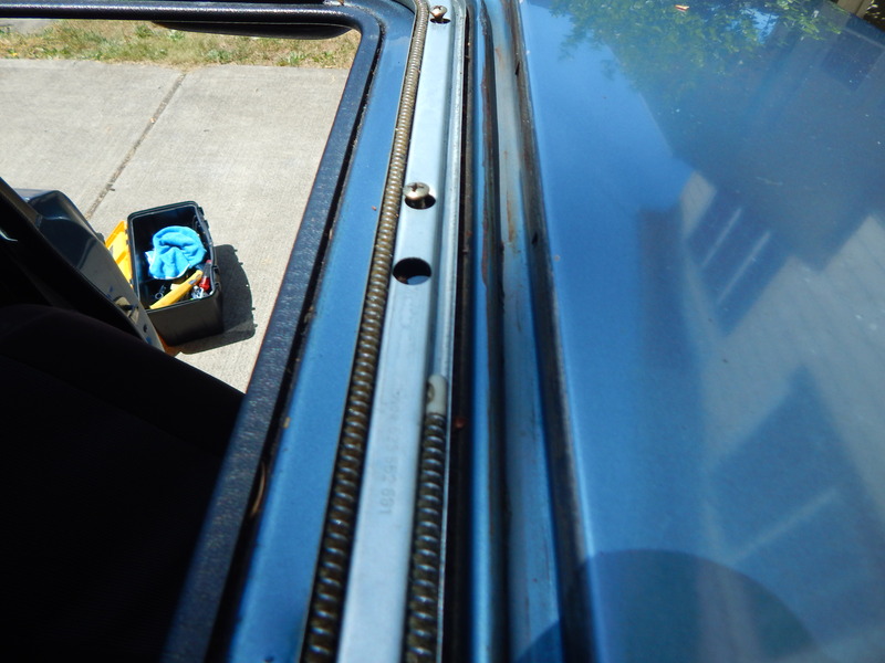

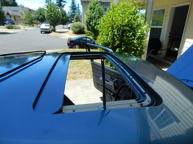

    Takluka ville ikke gå igjen så da ble det demontering og rengjøring+stramming av skruer som var grunnen til at den ikke ville lukkes.

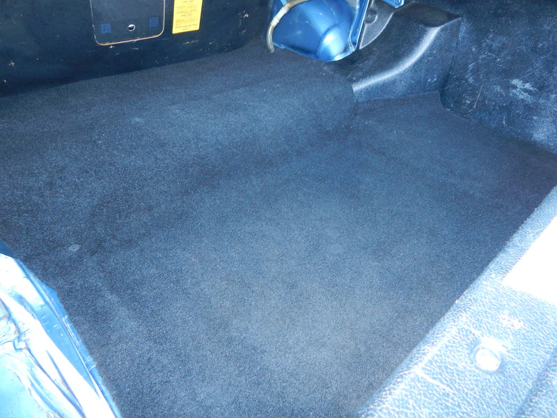

    Litt vask av bagasjerom.
    Livet er lettere i ett rustfritt miljø! =)

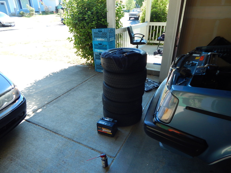

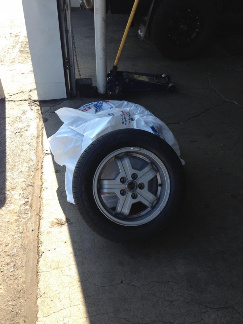

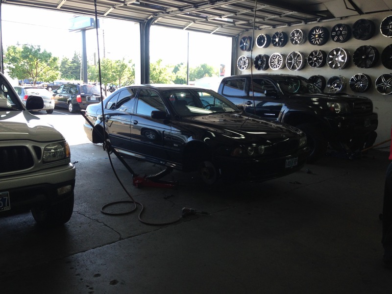

    Dekkene som satt på bilen var sprukket og klare for utskift! De var datert uke 12 1996 så dem har sittet der lenge nok..
    Så da ble det en tur til Nolan's tire factory for ett nytt sett!
    Ble fem like dekk, siden reservefelgen også er en Virgo felg.. =)
    Benyttet anledningen til å sette nye dekk på Bmw'n også da de også begynte å bli modne..

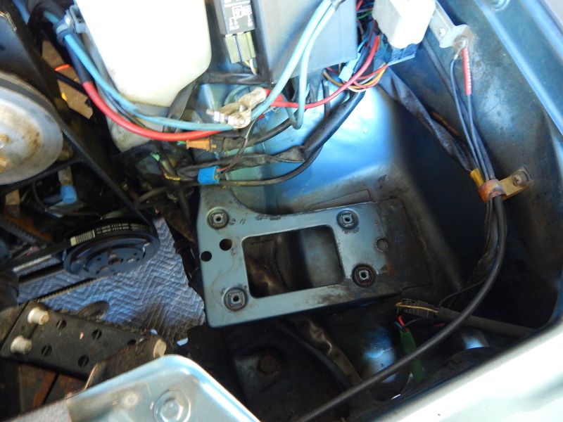

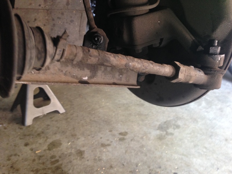

    Et sted på bilen var veldig rust utsatt, men på den plassen det er lettest å gjøre noe med.. Batterifestet.. =)
    Vasket litt bedre enn på bildet, men hadde dessverre ikke noe sterkere avfetting for hånden så det ble så som så..

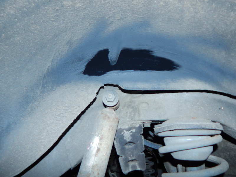

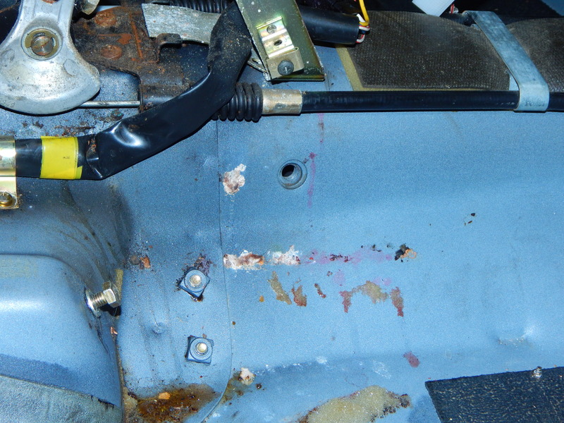

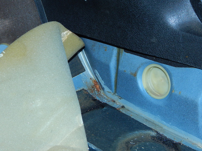

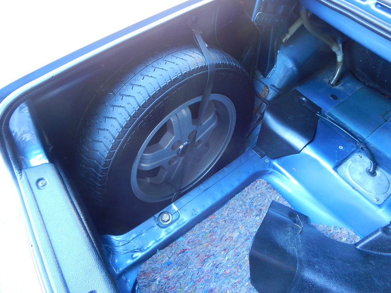

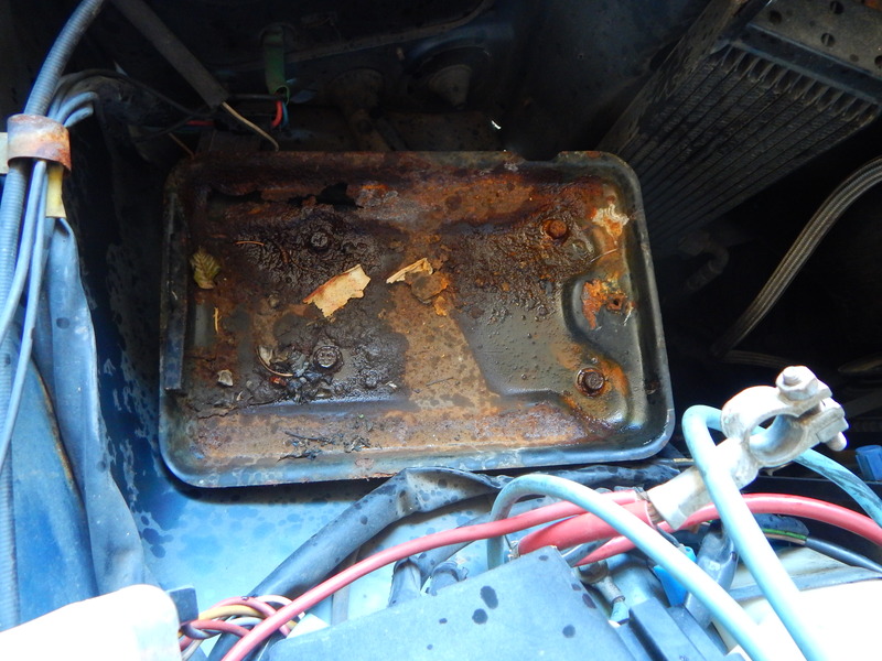

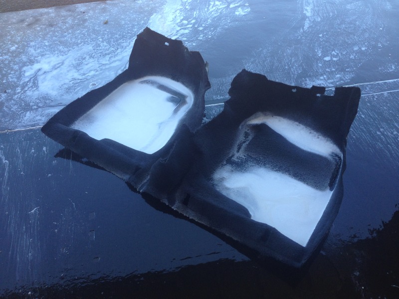

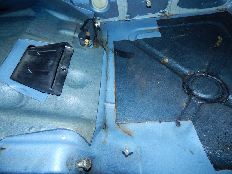

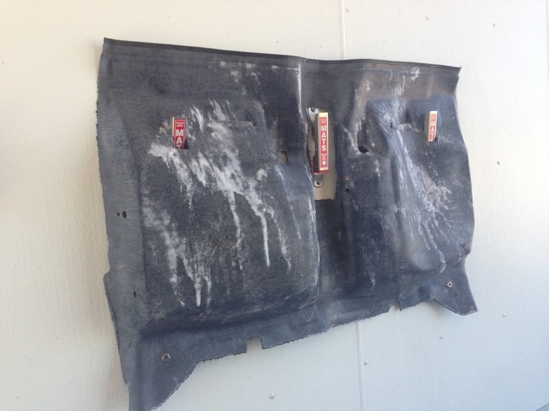

    Fant litt overflaterust som mest sannsynlig stammer fra ett litt for stort reservehjul, pusset det ned og hadde på lakk som skal forhindre rust.
    Renslighet er en dyd! Og skal ting bli rent så er det såpe og vann som gjelder!
    Noen små ruststriper under teppet også, pusset over og lakkert med rusthindrende. Har absolutt sett verre!
    Høytrykk og såpe fjerner det meste av 32 år gammelt støv.. =) Gikk fint å tørke også, ca 35 grader den uka.. =)

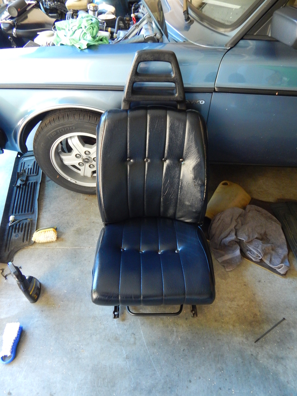

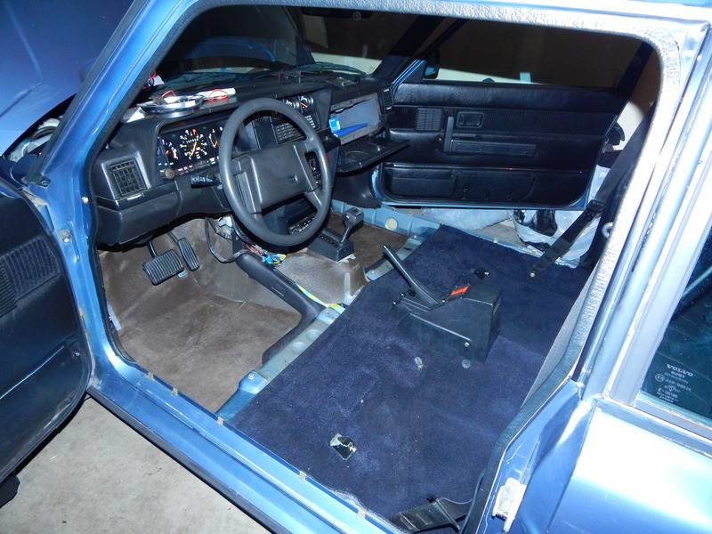

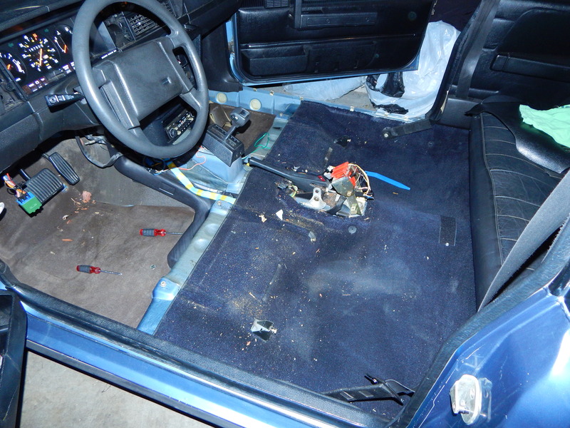

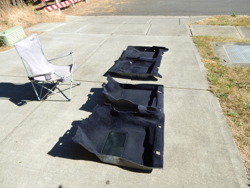

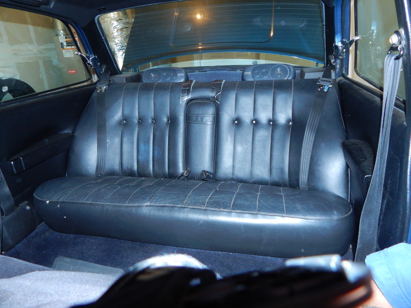

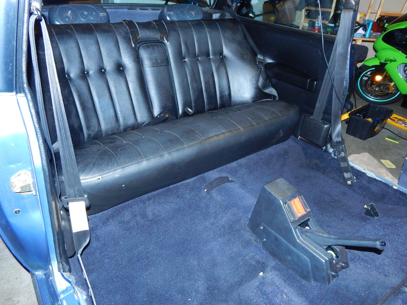

    Litt bilder av videre arbeid.. Prøvde litt halvhjertet å få skinnet til å bli bedre, men setene er stygge så det ble ikke all verdens. Er på leting etter ett bedre sett!
    Gulvteppe på vei inn.

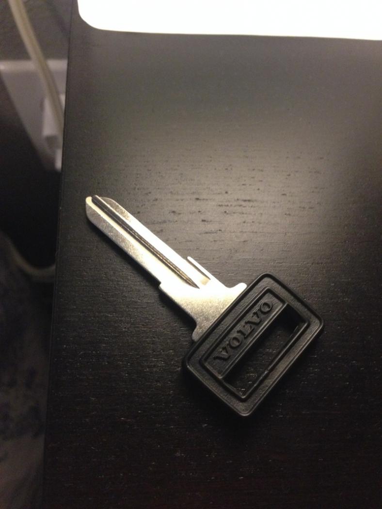

    Fikk ny uslipt nøkkel i posten også! =)

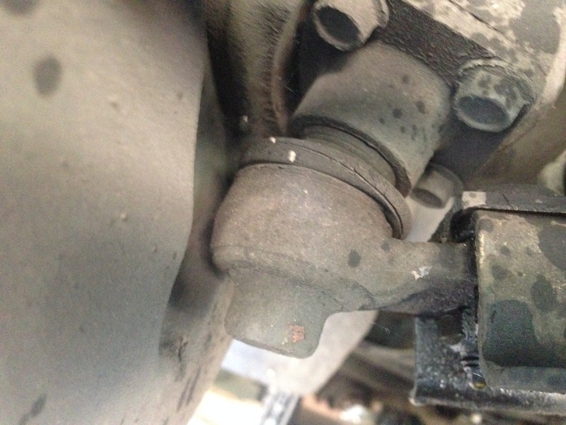

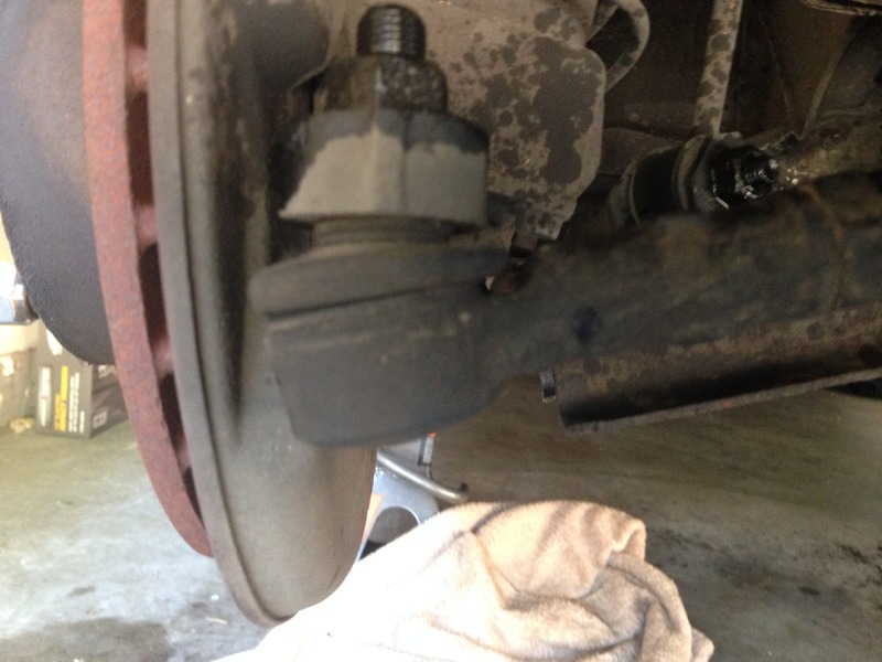

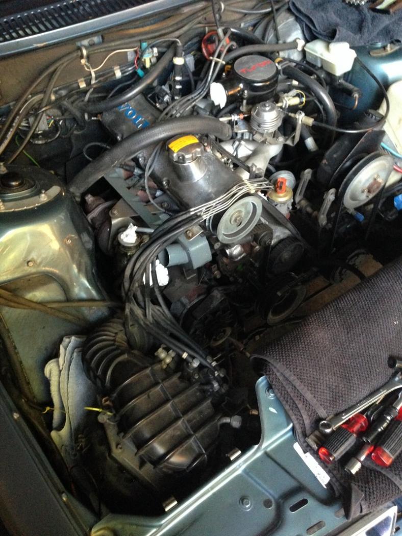

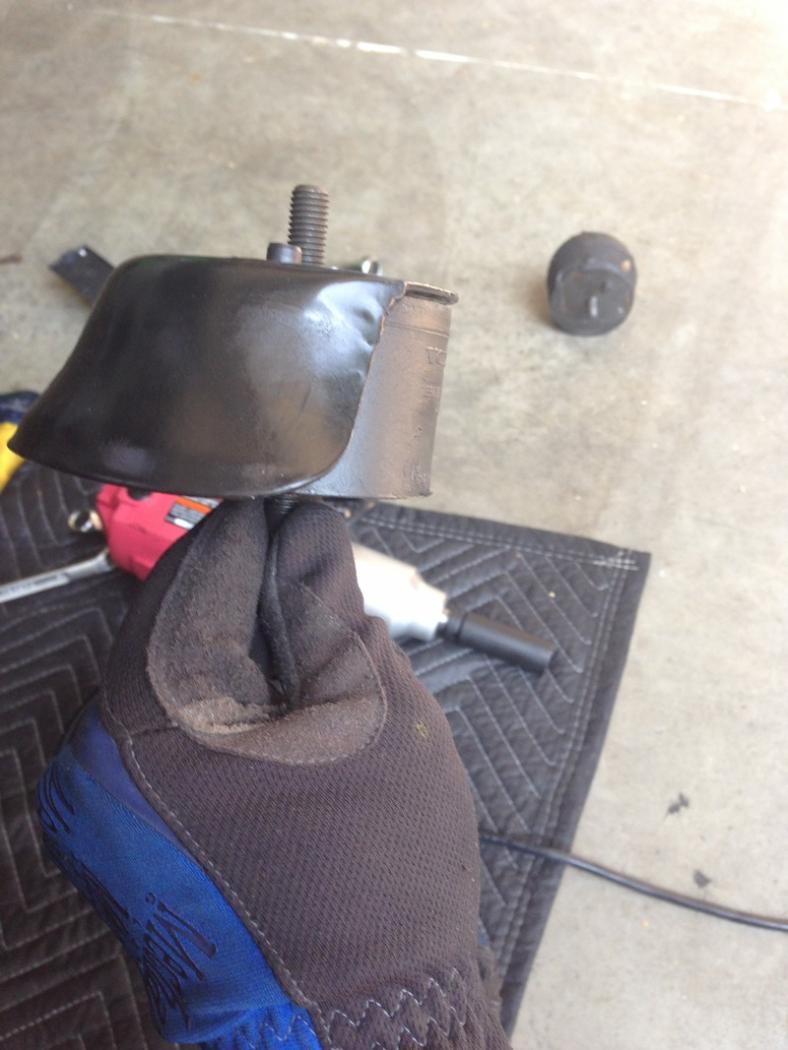

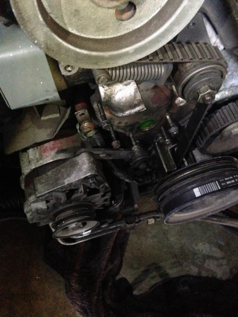

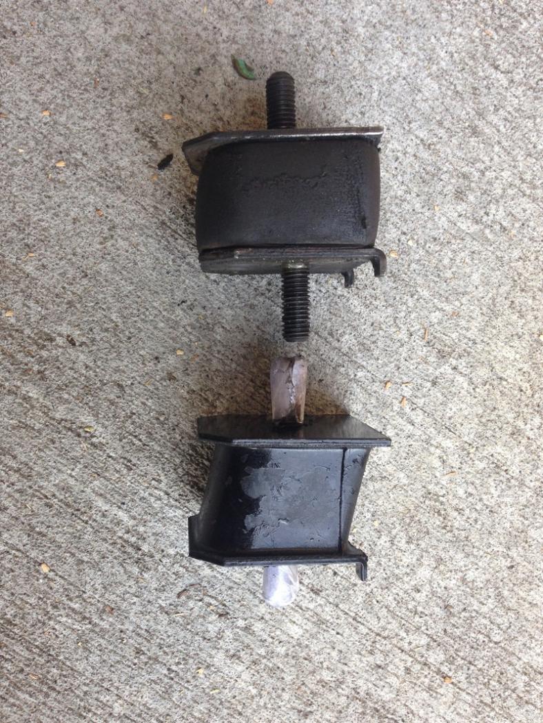

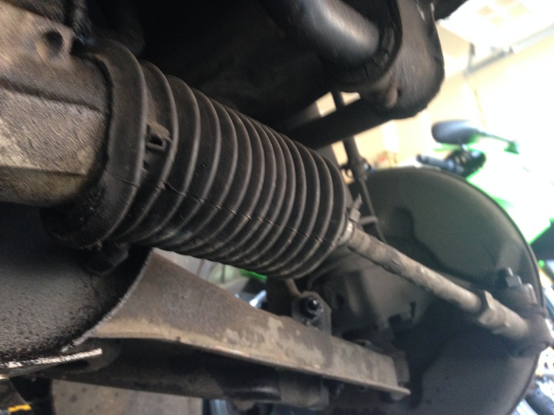

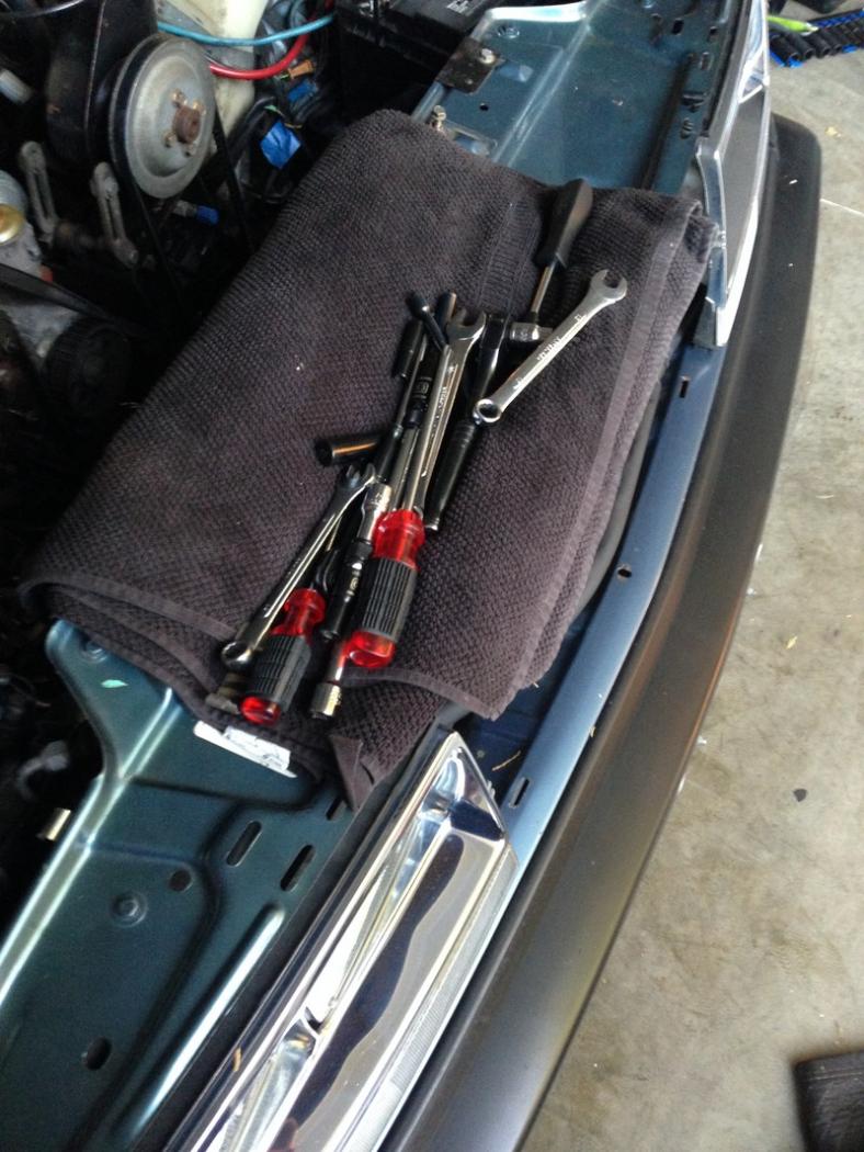

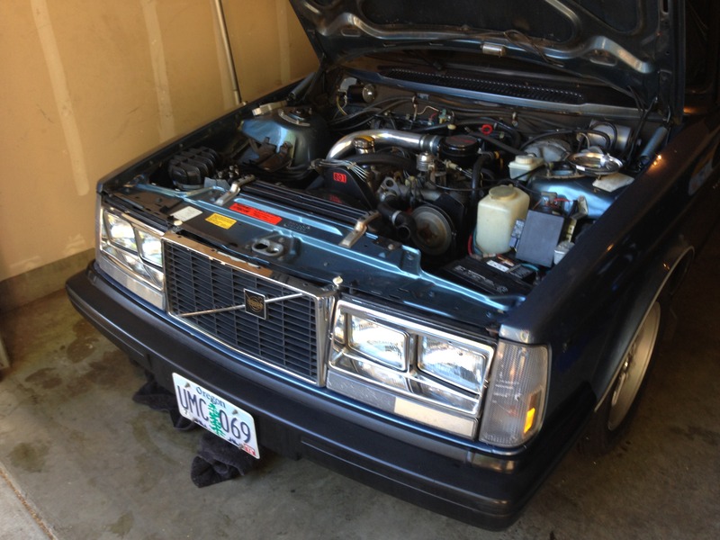

    Litt service er på sin plass!
    Motor og girkasse fester hadde sett bedre dager!
    Kjekk liten krave som beskytter festet på turbo side varme og oljesøl når man bytter olje.
    Noen som tror detta noen sinne har vært bytta?
    Tror ikke den har blitt tectylert siden den var ny..
    Viktig å drikke mye i varmen sier dem! =)

    Standard Service og vedlikehold!
    Syntes det er greit å vite hva som er byttet og at ting er i god stand.. Spesielt i en bil som jeg skal kjøre tvers over USA med.. Og kanskje like mye fordi jeg veit hvor mye pes jeg får av han som skal være med meg hvis ikke ting er i orden.. =D
    Mulig det blir noget mye bilder i tråden her, men det får dere bare leve med!

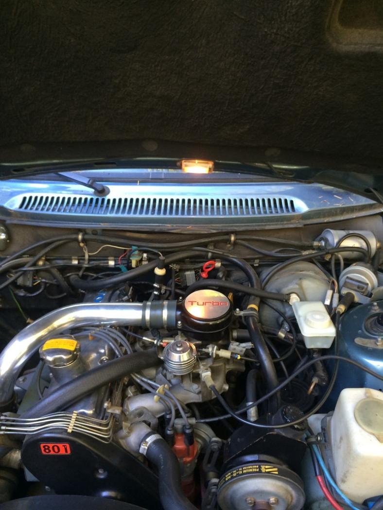

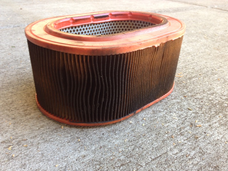

    Ny vannpumpe, regreim, dynamo, thermostat (82c), fordeler lokk/rotor plugger/pluggkabler, luftfilter, endeledd, styrestag, mansjetter, bærekuler, foringer, topplagringer og radiator hjelper på.. =)
    Skader kanskje ikke med ett nytt luftfilter heller?

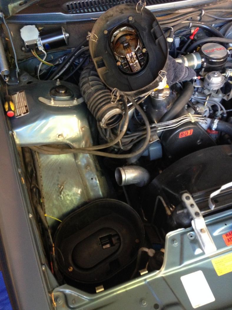

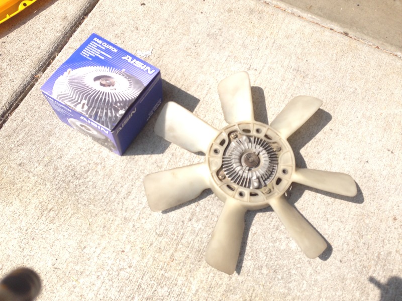

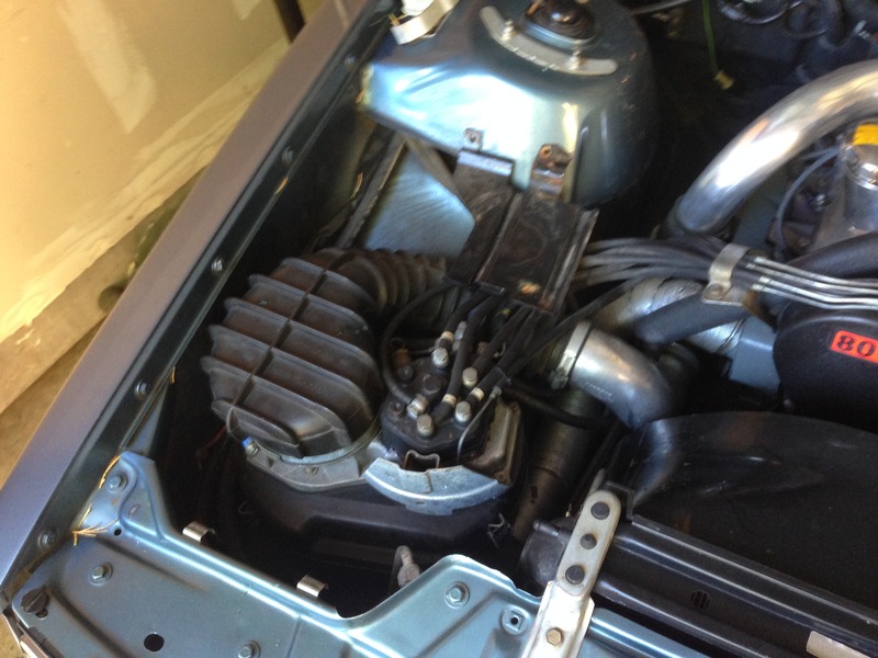

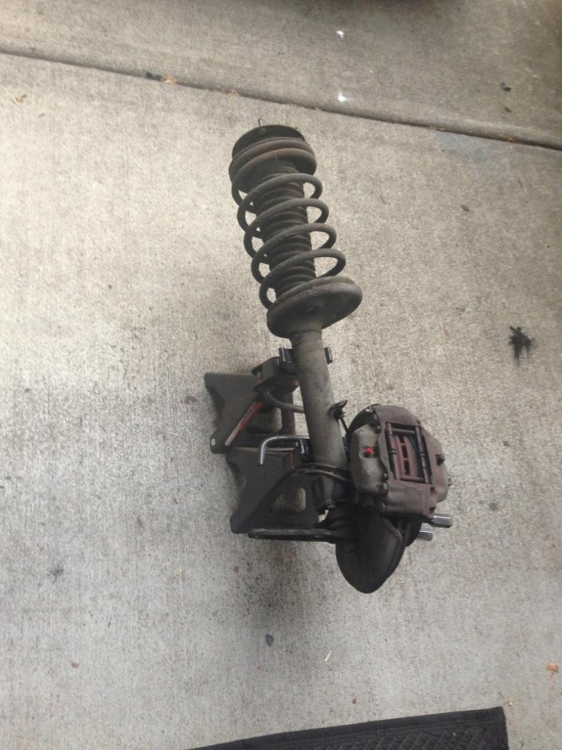

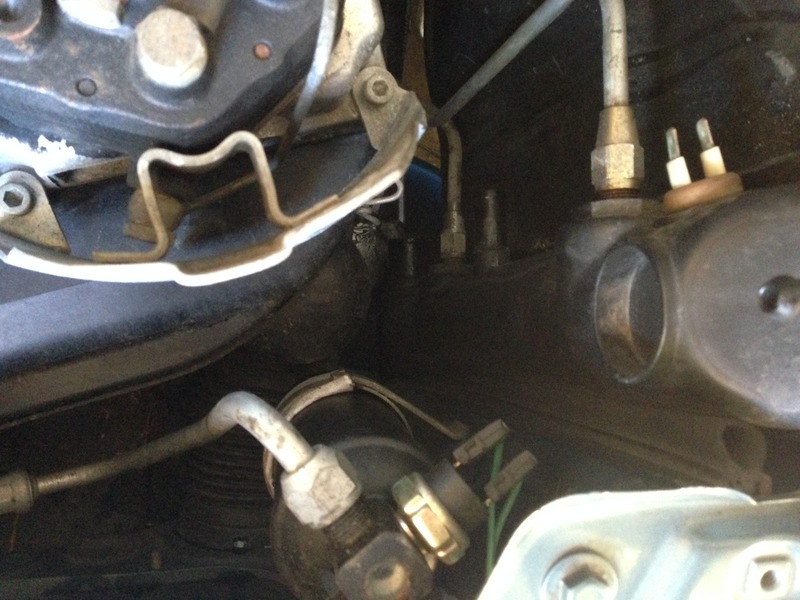

    Litt knot blir det når man skal skru i oppkjørsla/garasjen men det meste går med litt oppfinnsomhet! =)

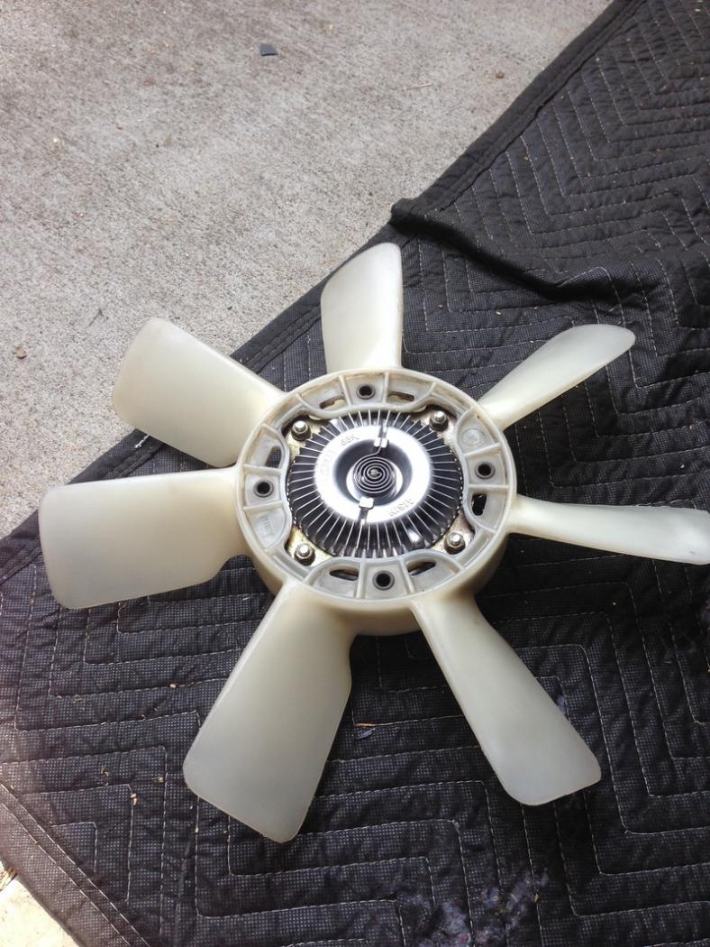

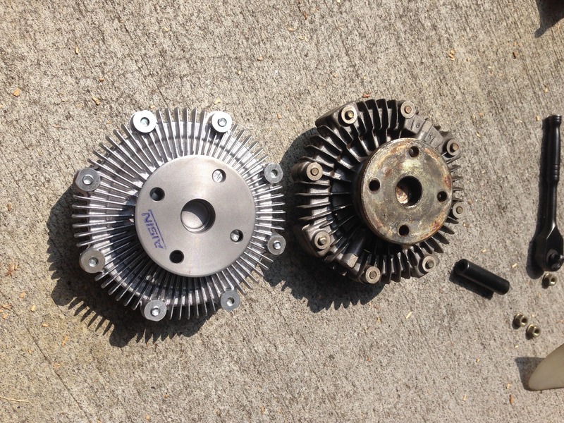

    Siden turen vår går store deler av tiden i varme strøk fant jeg ut at det var greit å bytte til tropisk vifte clutch. Sammen med en ny radiator så skulle ikke koking være det første problemet vi støter på.. =)

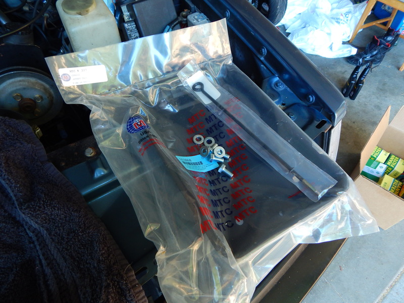

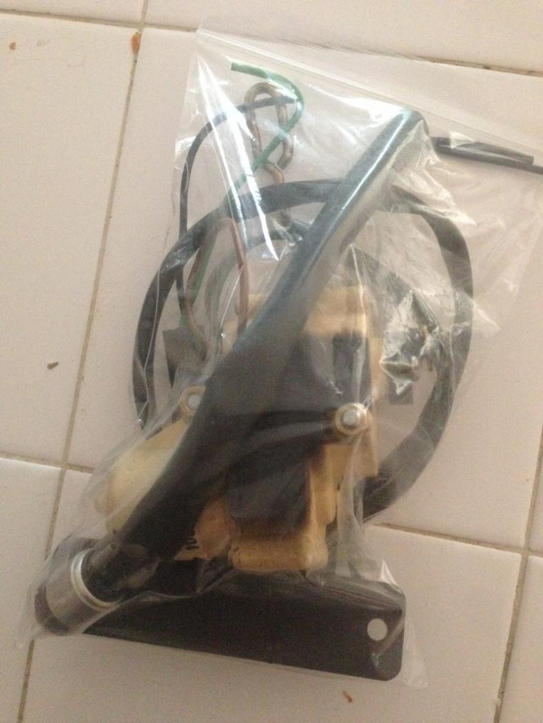

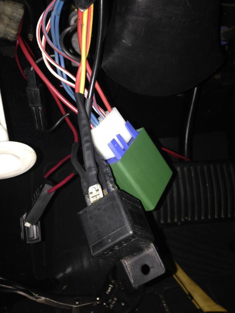

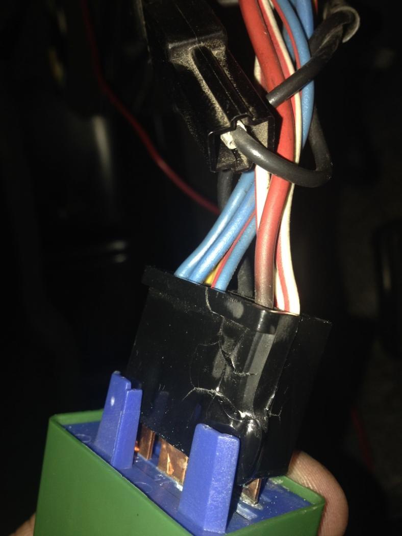

    En kjent svakhet på litt eldre 240 er bensin pumpe relè, det blir ofte litt varmt og det er sterkt anbefalt å ha med ett i reserve..
    Min er intet unntak!
    Heldigvis fullt mulig å utbedre med ett ekstra relè som avlaster det orginale.. Ny kontakt og stikkere kjøpt på http://davebarton.com/.

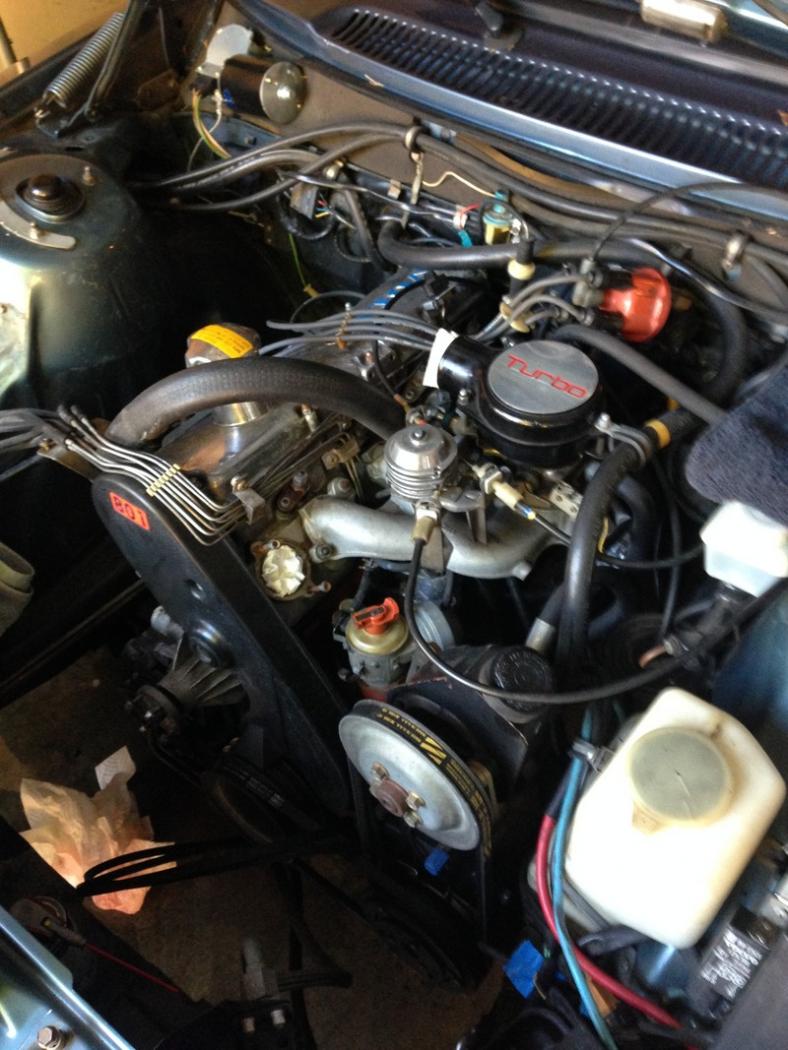

    Ett annet kjent problem med k-jet bilene er at de er veldig følsomme for vaccum lekkasjer, så alt av slanger er byttet til nytt og bedre fra IPD.
    Byttet også dyseholdere og o-ringer. Litt dårlig fokus på bildet, men den o-ringen dere ser i bunn der kjentes ut som hardplast! Så har nok sittet der lenge nok! =)

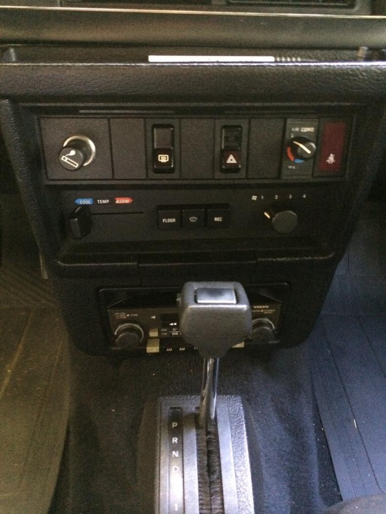

    Så en liten teaser til neste oppdatering.. Noen som ser hva det er?

    liker oppdateringene dine! skulle vært like flink selv
    mulig jeg ser dårlig, men jeg klarte ikke se hva som var posen?

    Cruise control?
