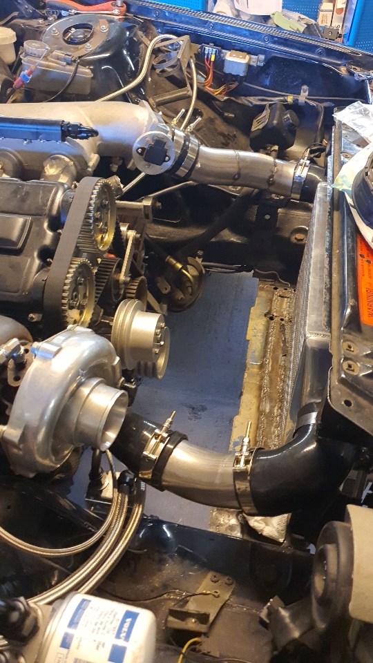

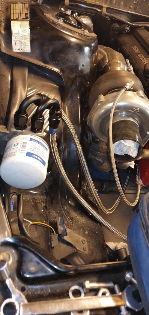

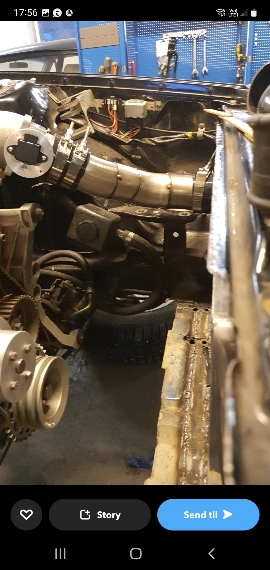

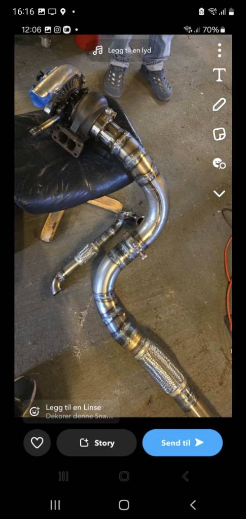

    Lenge siden oppdatert men har gjort en del, festet oljetermostaten på rammevangen, plassert ic å kappa ut for trykkrør, montert oljefilter og slipa fuger på rør til wastegate.
    Sent fra min SM-N975F via Tapatalk

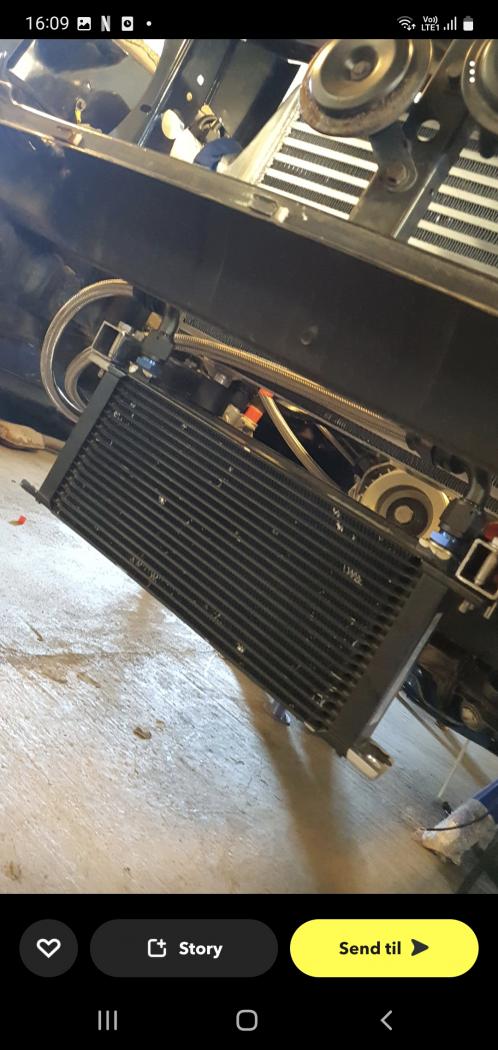

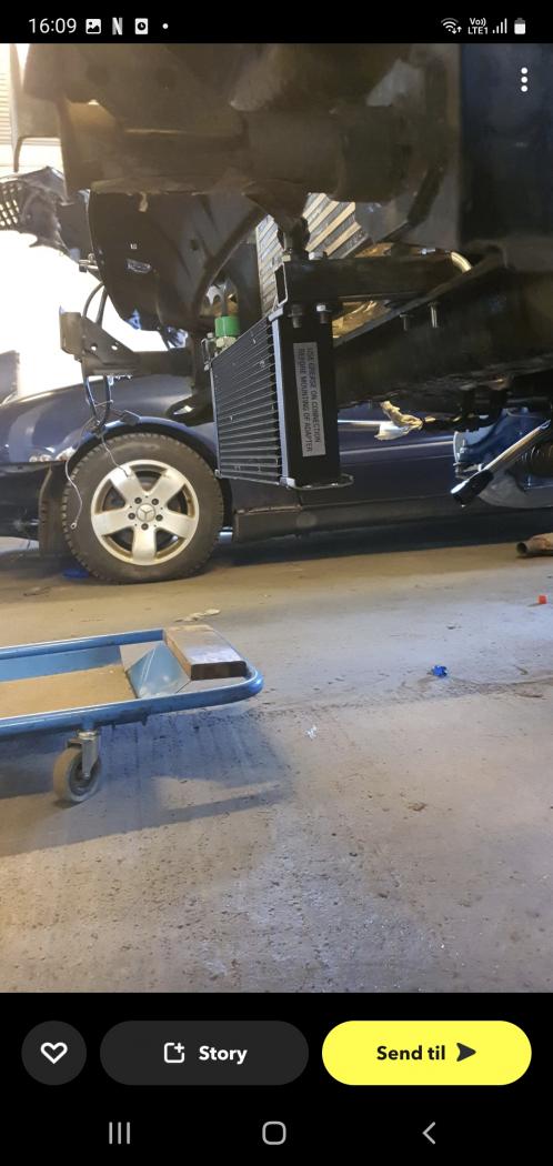

    Intercooler

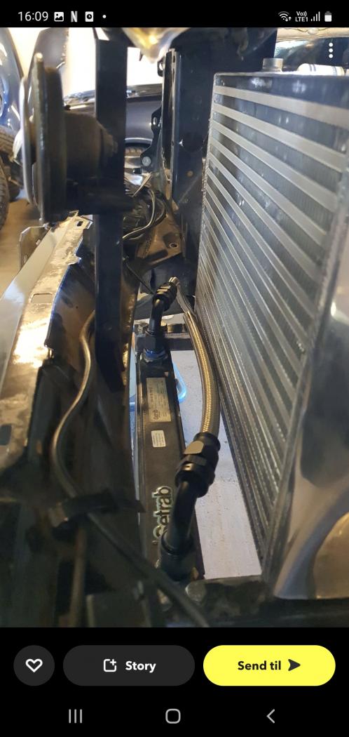

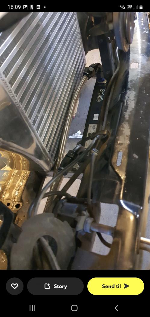

    Oljefilter

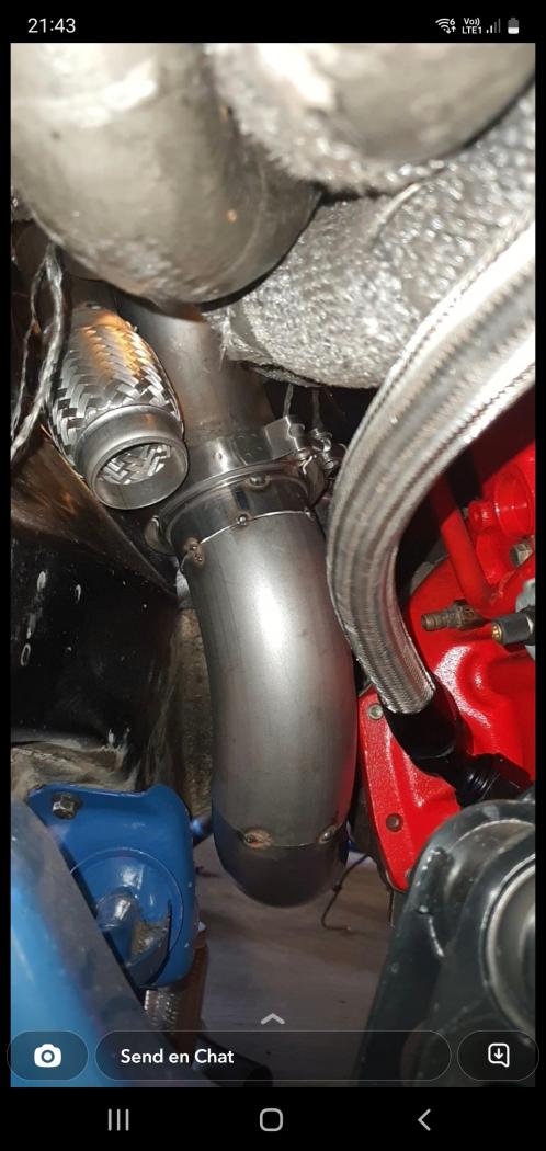

    Rør til wastegate.

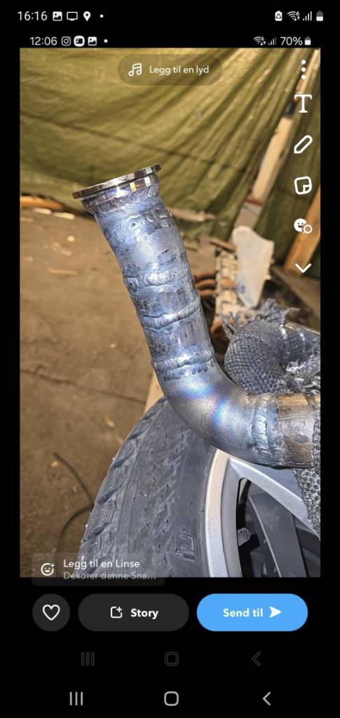

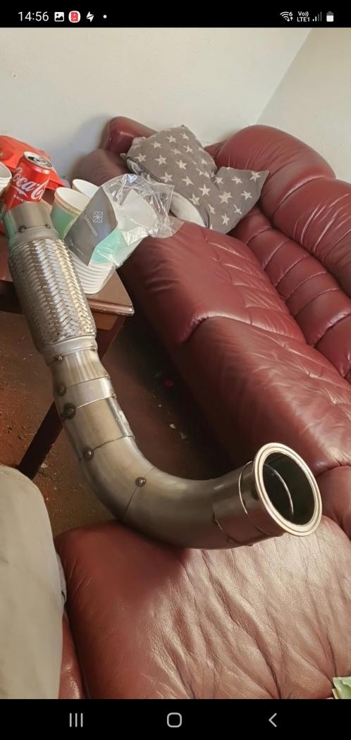

    Eksosrør

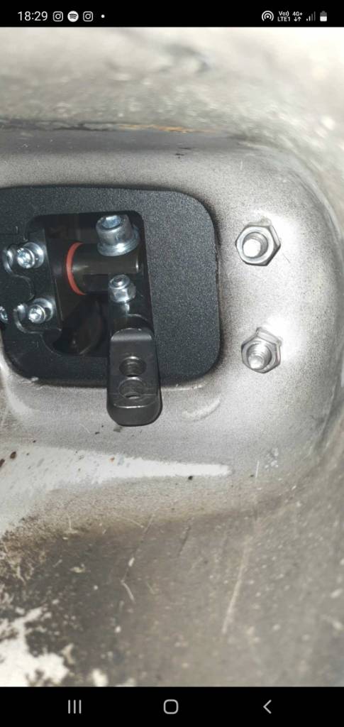

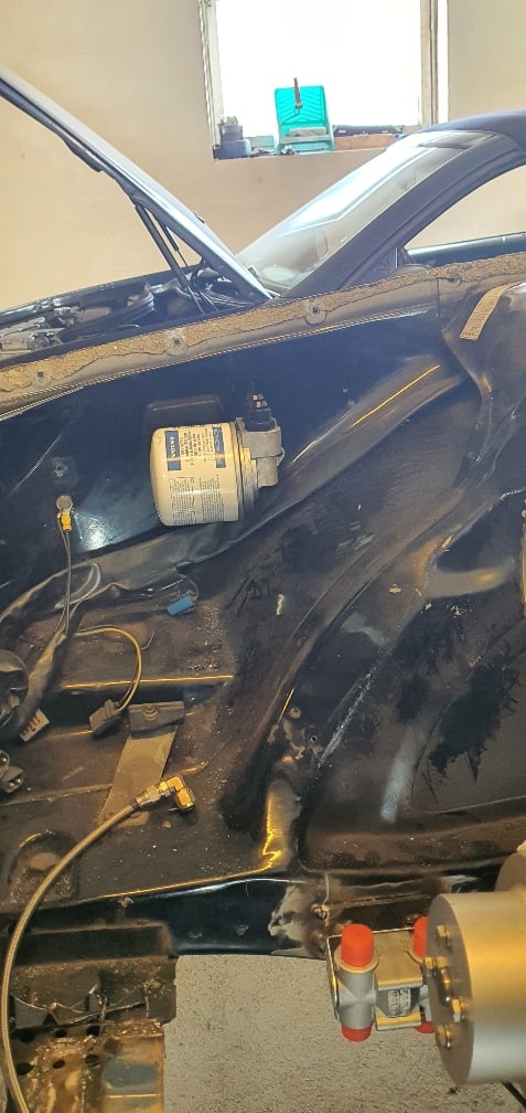

    Begynt å lage slanger til olje.

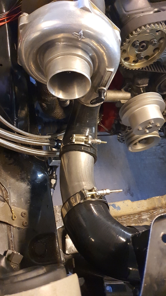

    Snart ferdig opplegg for olje.

    Første utkast av trykkrør.

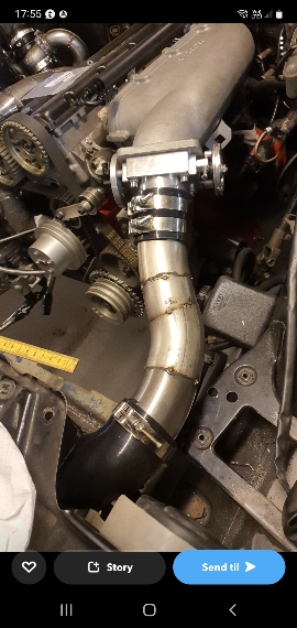

    Lagde ett finere trykkrør på innsugssiden.

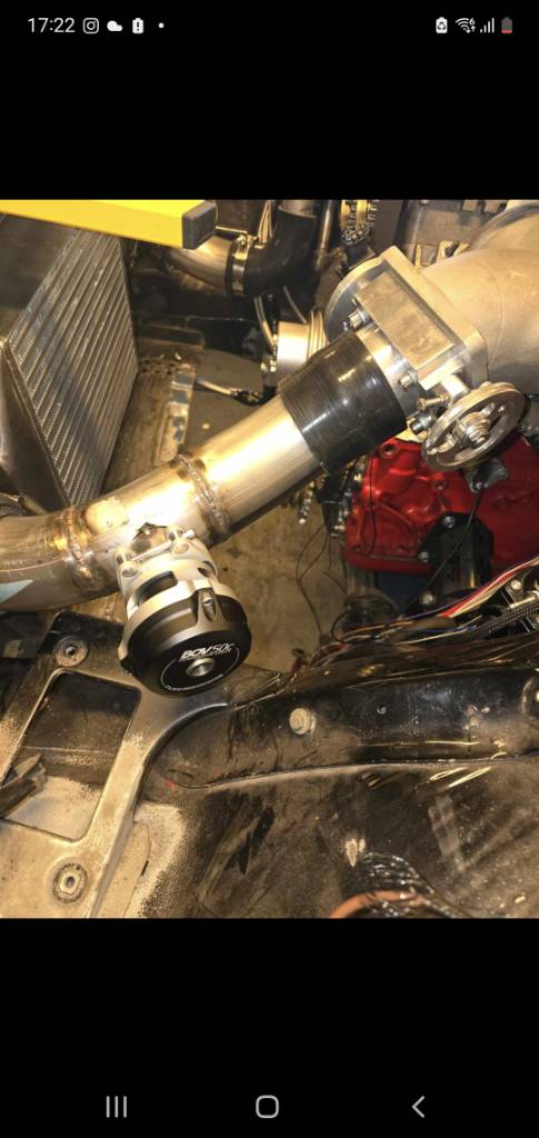

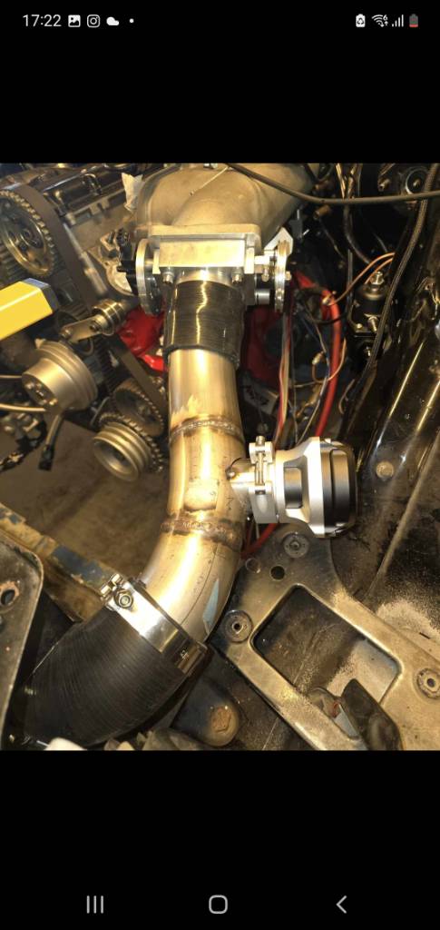

    Ferdig tilpasset trykkgate, mangler å sveise på flens til dumpventil å lakkere. Neste blir aluradiator men der må jeg vel ha hjelp da har ikke utstyr for aluminium.

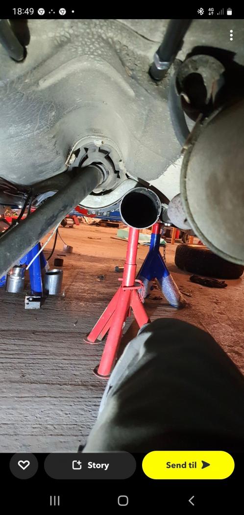

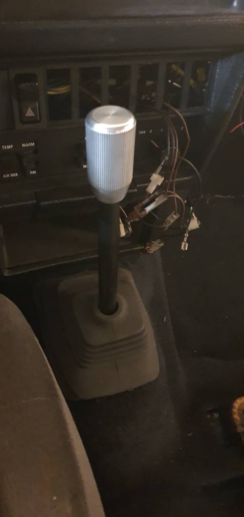

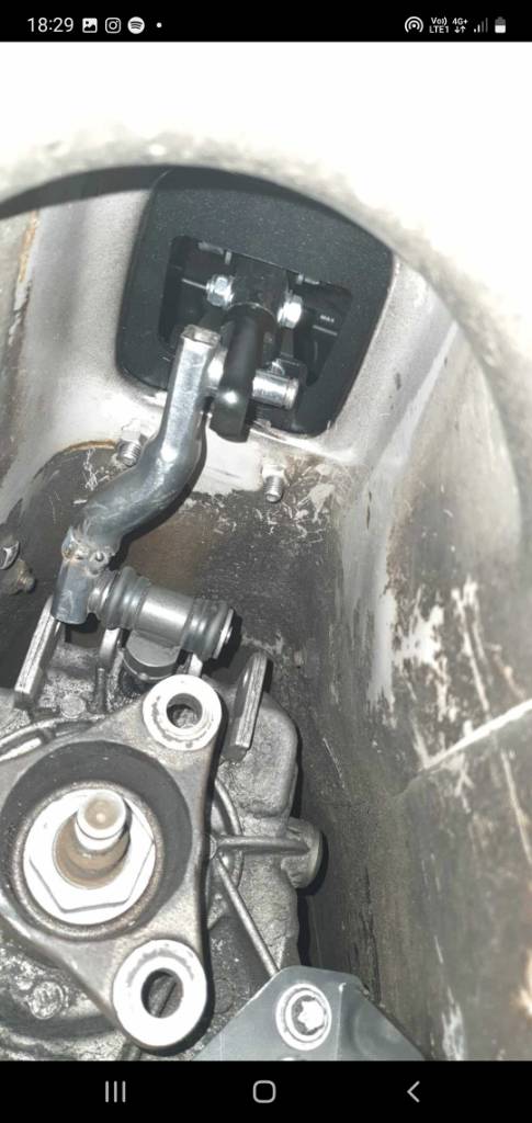

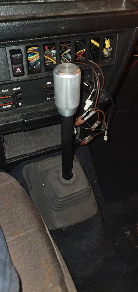

    Fått montert Mkm girstang og kortet inn overføring.

    Har samme girstang selv, veldig god

    Sitat Opprinnelig postet av Anders Dybvadsskog Vis post
    Er vant til girstang med lengre vandring men får venne seg til den. Men hvordan er den å bruke, lett å bomgire?

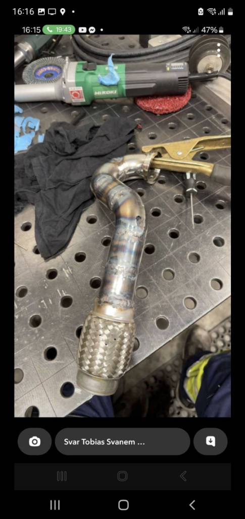

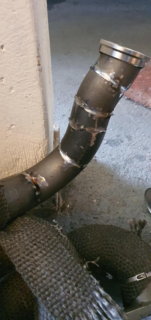

    Lenge siden oppdatert her, men har skrudd endel. Var en som tilbydde seg å sveise til meg. Var hans første gang å sveise rør så håper er tett, ser greit nok sveiset ut.

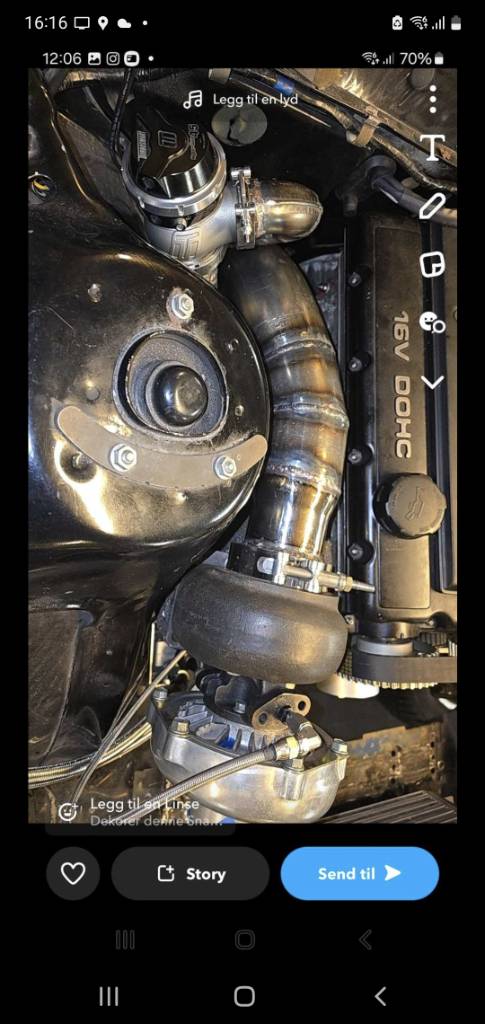

  30. Takk Anders Dybvadsskog, volvobrage takket for denne posten

    Det der tror jeg blir veldig bra

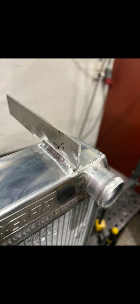

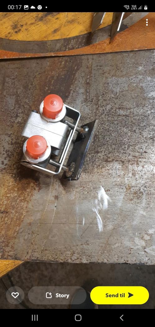

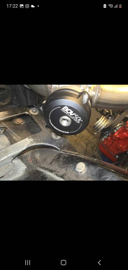

    Tilpasset en Nuke Dumpventil.

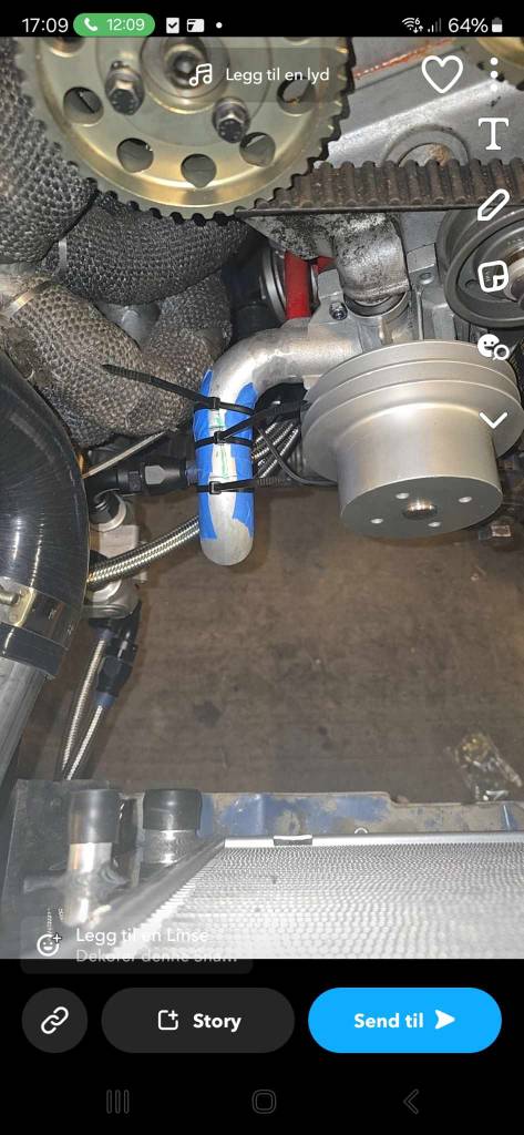

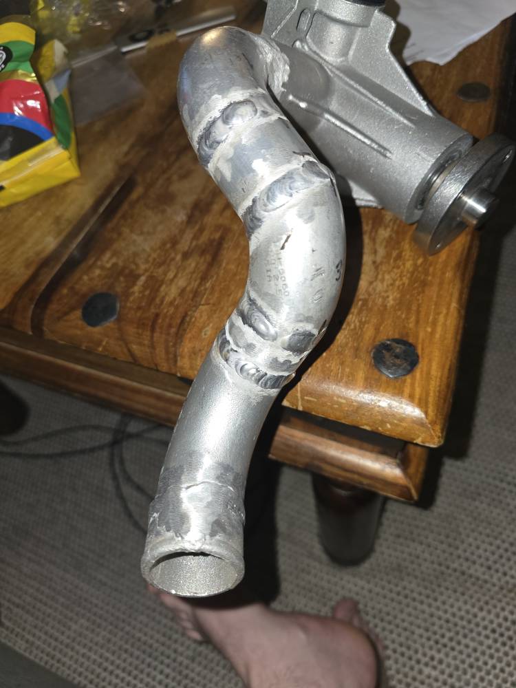

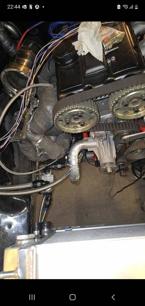

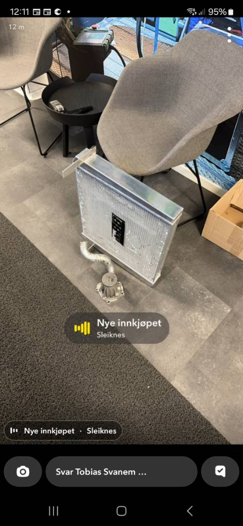

    Vannrør mellom vannpumpe og radiator påbegynt.

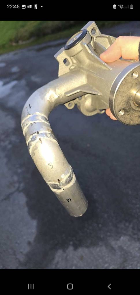

    Fått en kar til å begynt å helsveise vannrør til meg.

    Endelig fått tilbake vannpumpe og radiator fra sveising.
