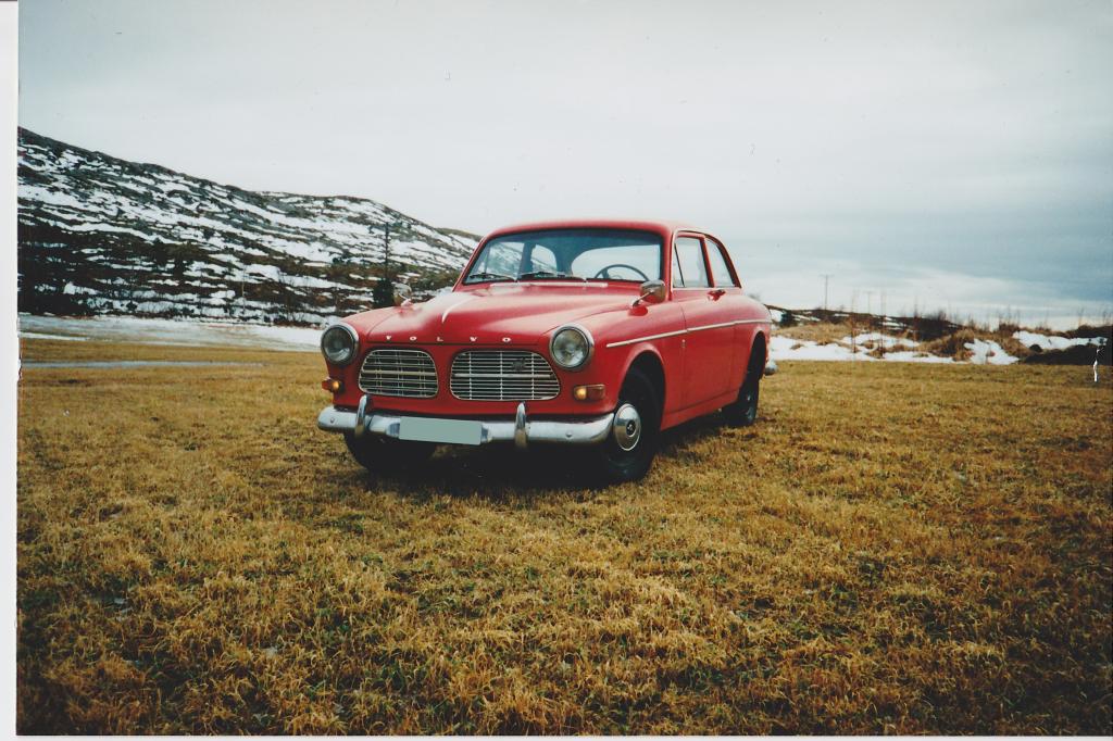

    Her er bilen slik den så ut da jeg kjøpte den. Den gang var den lakkert i signalrød bengalakk og i bruksstand, men intet mer.

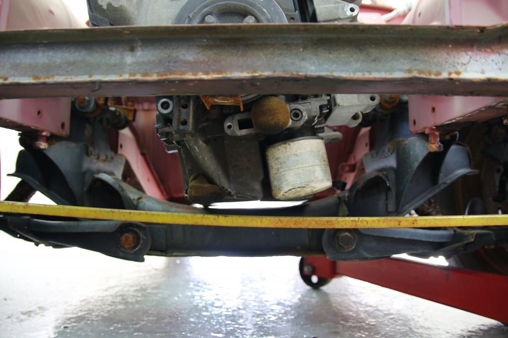

    Etter mange års lagring inne og ute blir det mye støv, skitt, grønske osv som må fjernes. Skum og høytrykkspyler kunne umulig gjøre det verre.

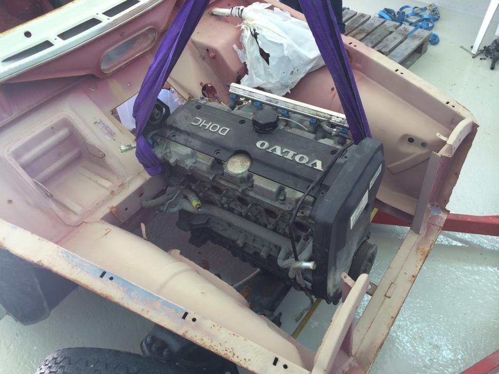

    Siden jeg hadde en gammel femmer stående måtte jeg jo se om det var plass.

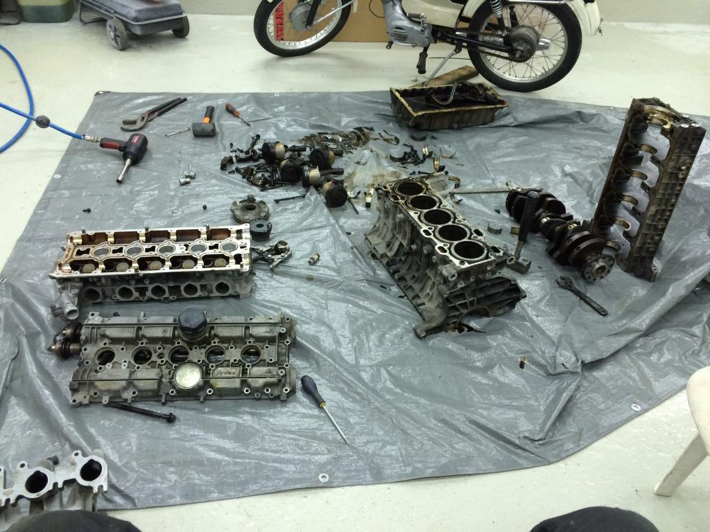

    Siden denne motoren ikke duger til mer enn anker uansett, så ble den revet i småbiter slik at jeg kan bruke den som dummy når motor/gir skal tilpasses i bilen.

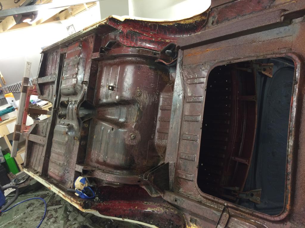

    Og noe av det tyngste. Fjerning av asfaltmatter.
    For å gjøre det enklere å transportere bilen til og fra sandblåsing snekret jeg en pall. Personlig har jeg ikke så mye erfaring med pallsnekring så jeg forhørte meg litt med noen kompiser som har lang fartstid på Costa del Palle før jeg starta på.

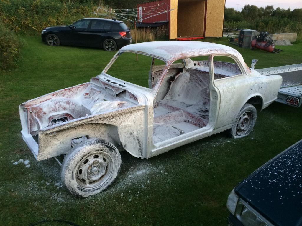

    Etter mange kvelder med skraping ble bilen sandblåst.

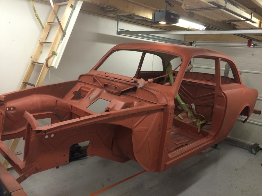

    Etter sandblåsinga ble det lagt et tynt lag primer over hele bilen.
    Det vises ikke så godt på bildene, men etter sandblåsinga kom det fram en masse små rusthull her og der på bilen. Så her blir det nok intensiv rustsveising langt uttover vinteren.

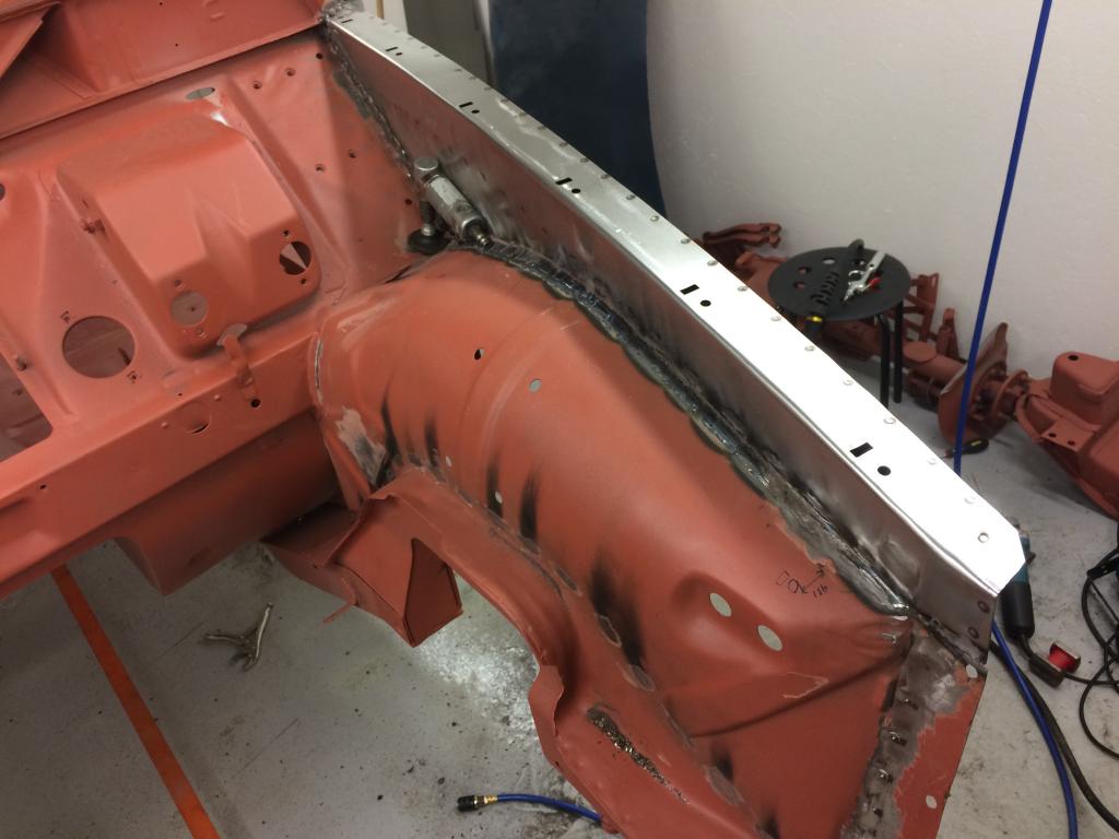

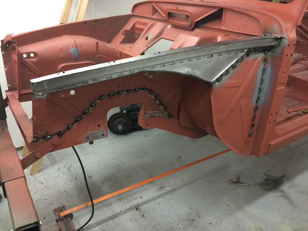

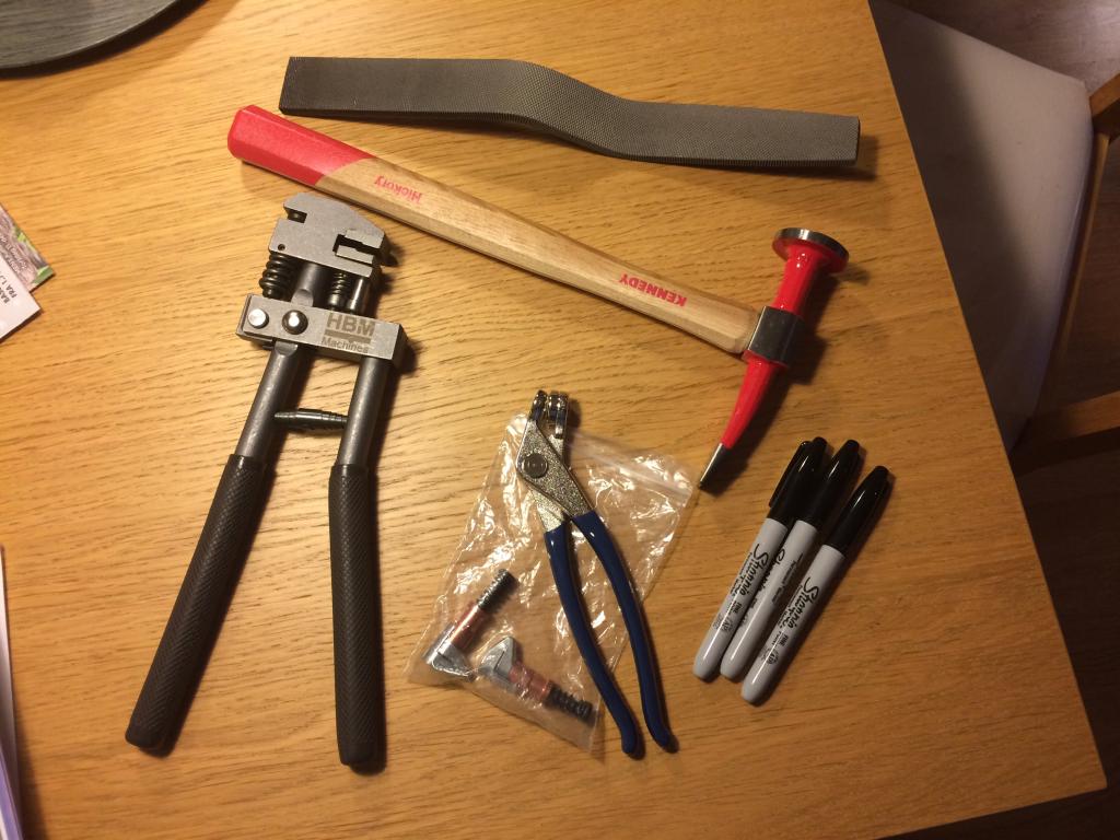

    Jomfrurusthullet. Siden et var mange år siden jeg sveiste rust sist og jeg hadde nytt ukjent sveiseapparat så startet jeg med et enkelt lite hull på en plass som ikke synes. PS! Jeg skal ikke ha skylda for rustreparasjonen på skjerminnfestinga. :P

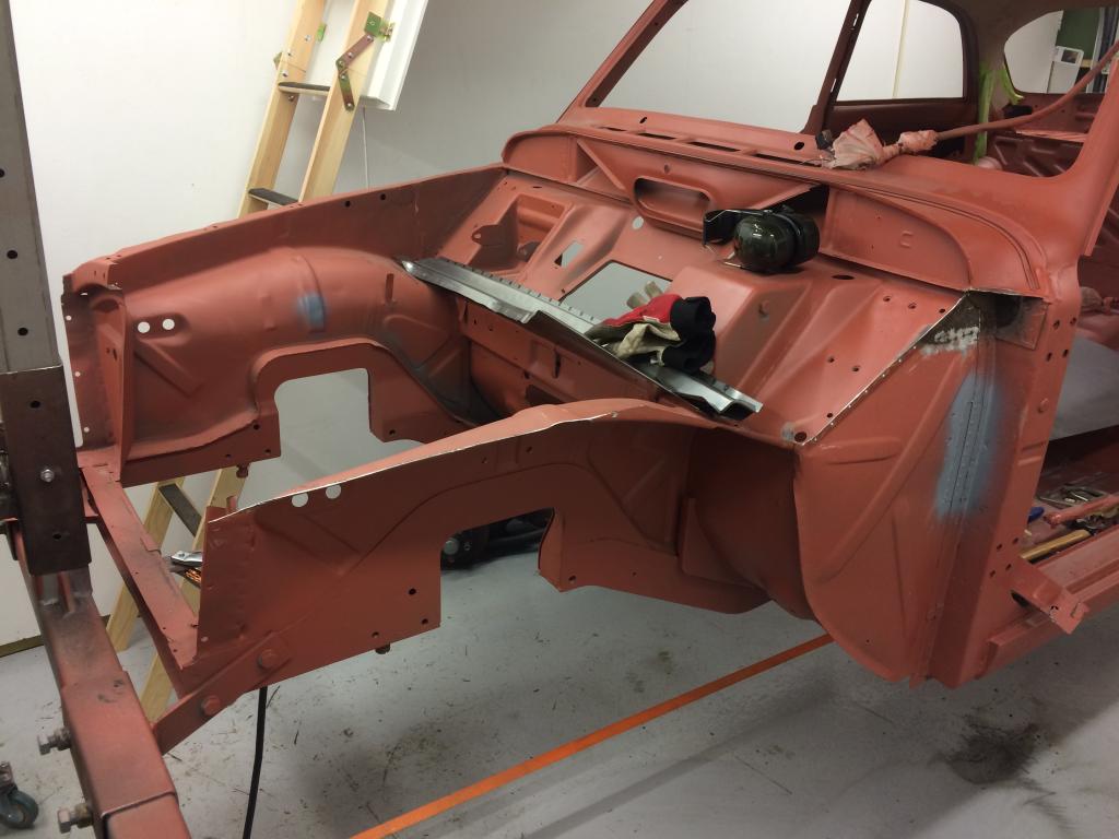

    Så hoppet jeg rett over på rustsveising for viderekommende. Skjerminnfestningen var dårlig på denne bilen også, slik som de fleste andre Amazoner.
    En ganske arbeidssom sak å tilpasse dette, så da var det godt å kome i gang med sveisinga.
    Dette var det siste jeg gjorde i dag. Skjermfestet er ferdig sveist og samtidig starta jeg litt med sømsveising i samme området. Bare litt finpuss med sliperen her og der nå så er et klart for å starte i en annen ende.

    Ka type motor er det forresten du har til dummy?Aldri sett toppdeksel uten 20v merket på?

    Dummymotoren er en B5202, altså 2.0 med 126hk som sto i S70 som jeg bygde om til 2.5t.
