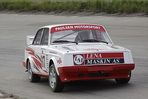

    Standard Volvo 242 Rallycross
    Noen bilder av bilen min...

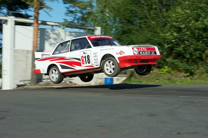

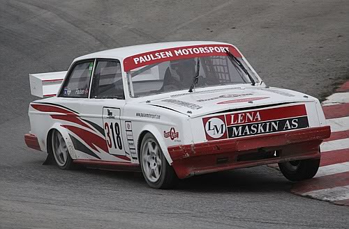

    Vi bygde bilen til sesongen 2008. Og den var en vinnerbil fra første meter. Faren min har brukt den i Norgescupen i bakkeløp i 2008,2010 og 2011. På disse tre årene er det ett løp han ikke har vunnet. Min bror kjørte NC i rallycross med den i 2009 og fikk bronsje. Og jeg kjørte min første sesong i NC rallycross i år og fikk sølv, manglet ett poeng i sammendraget.
    Bilen er en 1984 modell 242. "hjemmelaget" i verkstedet hos oss.
    Bakakslingen er hengt opp med four-link og watt-link, Öhlins 3-veis dempere med eget spec rundt om, stab stag både foran og bak med justerbare kniver, willwood bremser, sellholm m45 dogbox, sperre og 5.63 utveksling. På motorsiden er vi nok de eneste helt i toppen i klassen som fortsatt kjører med B230/531 topp. Den motoren har vært helt rå, gått fire sesonger nå uten noe oppgradering, og henger fortsatt godt med! Den er bygget av Alf Eng i Trøgstad. Det er ei B230 blokk med underspyling, original veiv men smidde råder og gromme stempler. Heftig 531 topp med større ventiler, jenway spjellhus og lange trakter. Fullt datasprut. ca 260hk og 30kg moment. Veier ca 1000kg.
