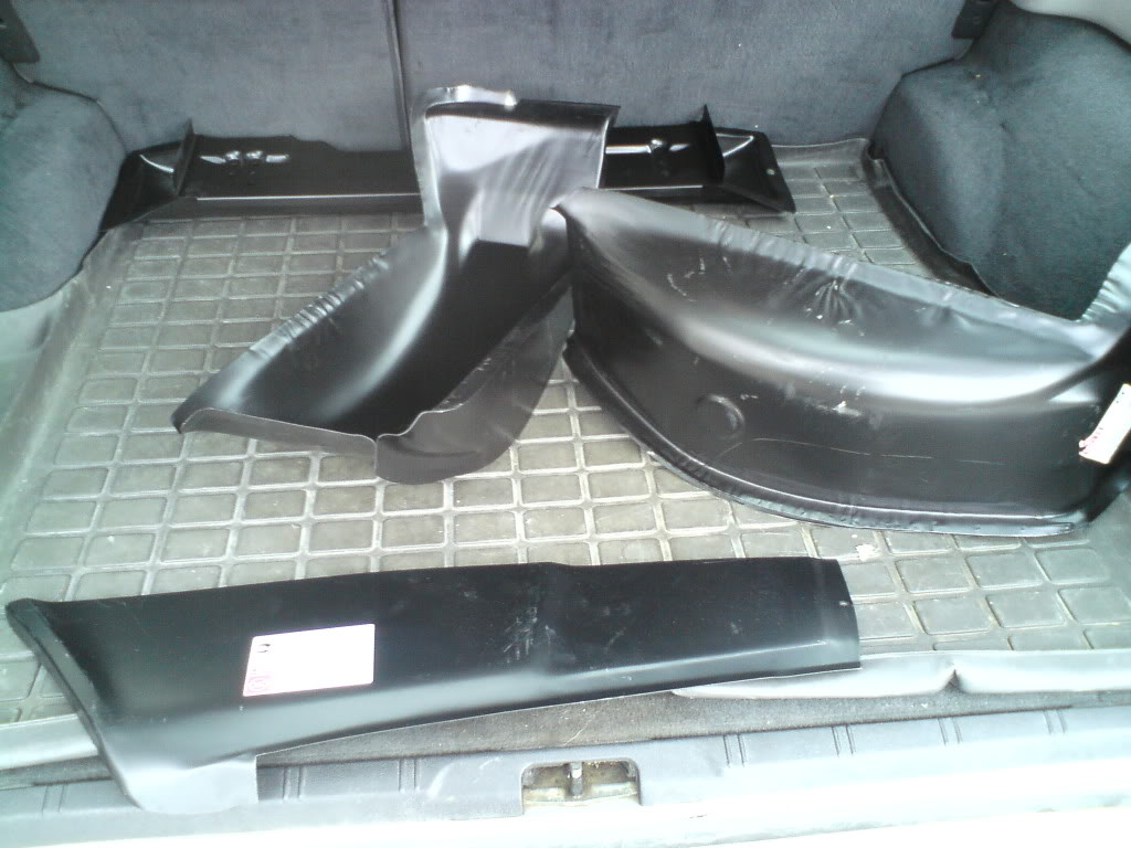

    Sveisedelene som har komt var det som sagt "ok" kvalitet på..
    Flott dobbelbrett her i tillegg til fine skrukker:s
    Og ikkje minst god passform..Er verre bak
    Detta var det som blei bestilt, radiatorvangen bestilte eg viss eg skal flytte den i forbindelse med ic, oc og radiator montering og den gamle var vanskeleg og få lausMen får sjå om den blir brukt..

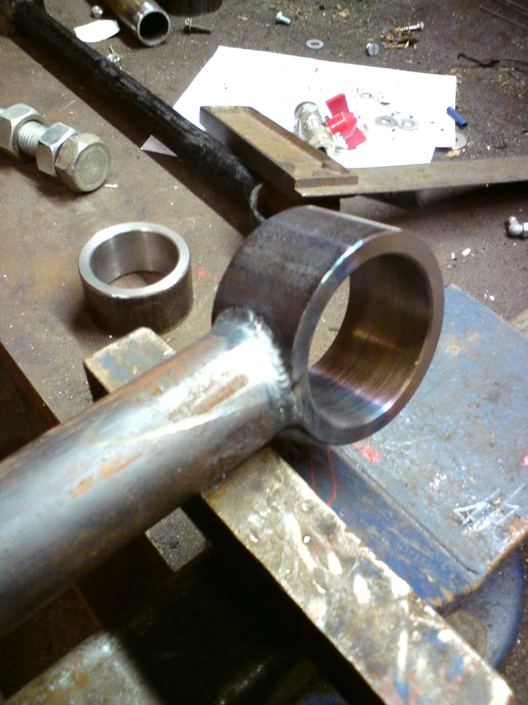

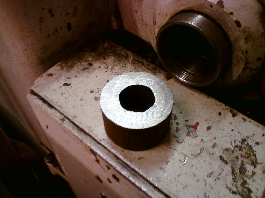

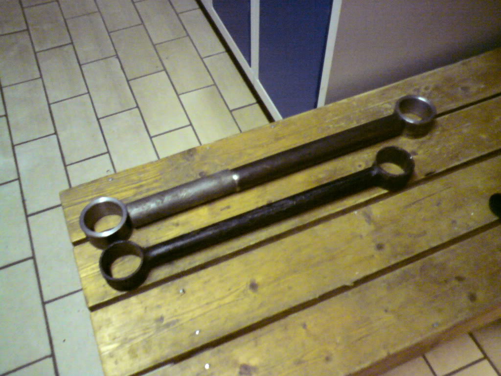

    Så har eg begynt og lage meg forsterka og justerbare momenstag. Har ikkje blitt ferdig med dei enda sidan vi mangla rør på jobben..
    Sånn starta eg
    Så blei den slik..
    Og til slutt såg det slik ut

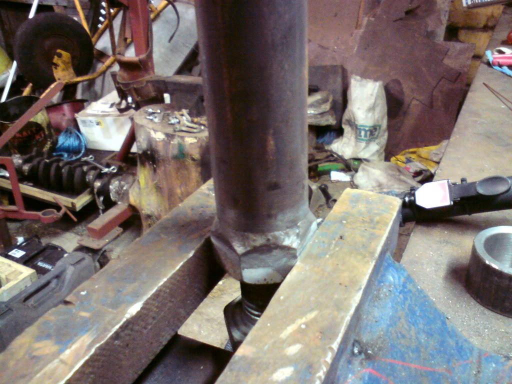

    Så fant eg fram eit røyr i passande dimensjon, var heilt perfektBitte litt smalare ein ringen til foringa..
    Her ser ein at det blir kraftigarLigger kun tilfeldig med dei to røyrbitane vi hadde, skal ikkje forlenge dei

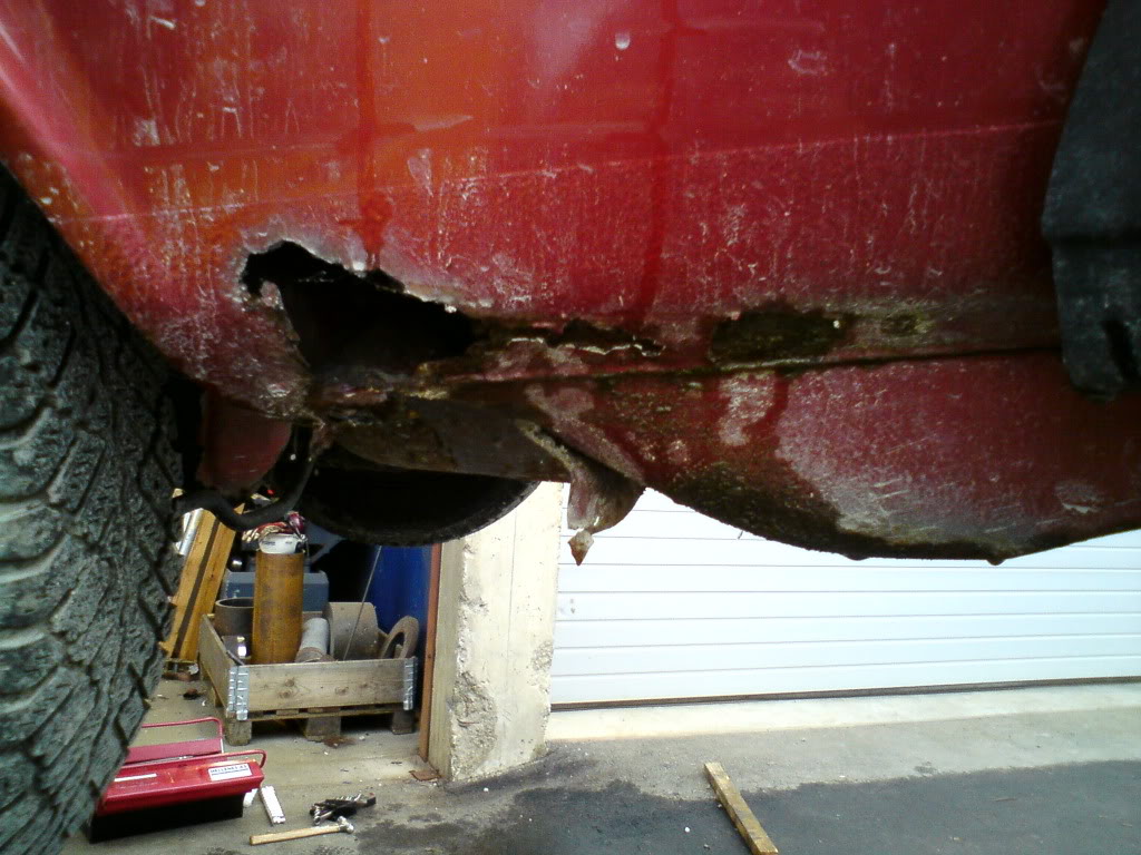

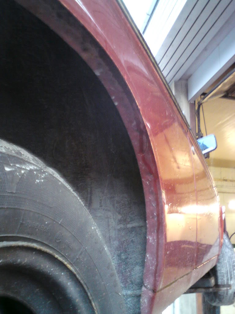

    Så litt tilstandsbilder av bilenHar ikkje lagt ut nokon bilder av det enda trur eg..Her er den verste sida..Må skifte balje pluss litt av bakskjerm
    Her er andre sidaBlir bytta balje og litt av bakskjermen her og
    Det er stort sett det som er tydeleg at må byttast på bilenKanalane ser veldig bra ut!
    Såg rufsete ut der som bakskjermen er skøyta med kanalen, men etter litt pirking fekk eg ein gledeleg overaskelseFin, upussa orginallakk
    Også den verste hjulbuenEr bittelitt overflate rust der, ellers heilt strøken

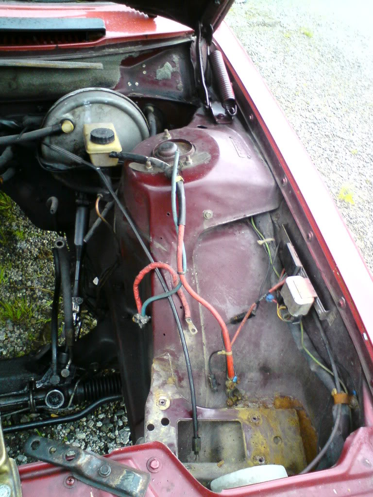

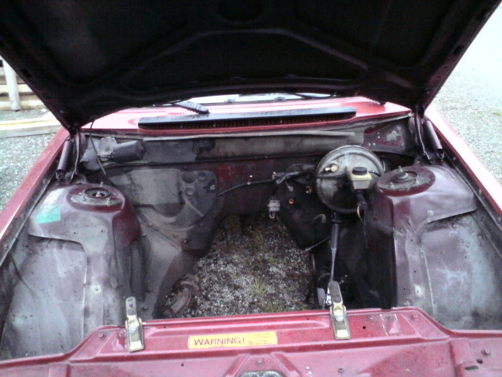

    Tok meg ei lita økt idag ogFørst og fremst hjelpte samuel meg smøre opp panser hengslane idagDet gjorde seg, no slepp eg være redd for og øydelegge panseret kver gang eg skal opne og lukke det..
    Så starta eg og demontere litt i motorrommetVil som sagt demontere mest mulig på jobben slik at eg får kasta ting eg ikkje skal ha i kontainer der..Så slepp eg og fylle opp med dritt eg ikkje skal bruke heime..
    Batterikassa såg fæl ut så var skeptisk til og skru den ut
    Men det var ikkje gale underRusta ein ser er berre overflate og kjem seg nok med litt sandblåsingBatteri festet skal fjernast
    Slik såg det ut
    Og slik var det når eg reiste
    Gjor ikkje så mykje, men alt er bedre ein ingenting

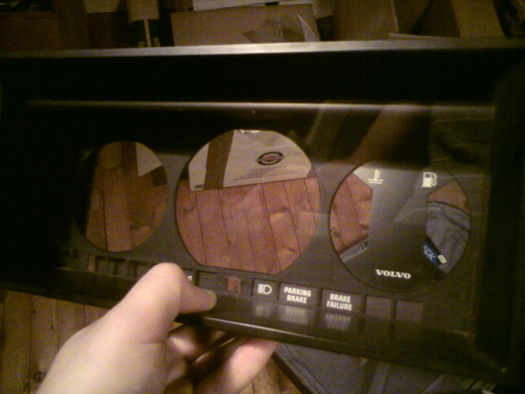

    Har eit strøkent dino ratt i bilen, men har lyst på r sport ratt..Er dette noko av verdi eller er det eit heilt vanleg ettermarkedsratt?
    Så har eg fått litt snacksEit elektronisk speedometer og eit speedometer med vaier men med stor turtellarSå dessa to skal bli miksa ihop litt
    Komplett 3-rader med oljetrykk, oljetemp og voltmeter + ein følar til ein av desse og klokke og turbotrykk
    Turbotrykken blir bytta ut med ein vdo målar med tall på også må eg finne ein anna lur plass og ha breibandslambda

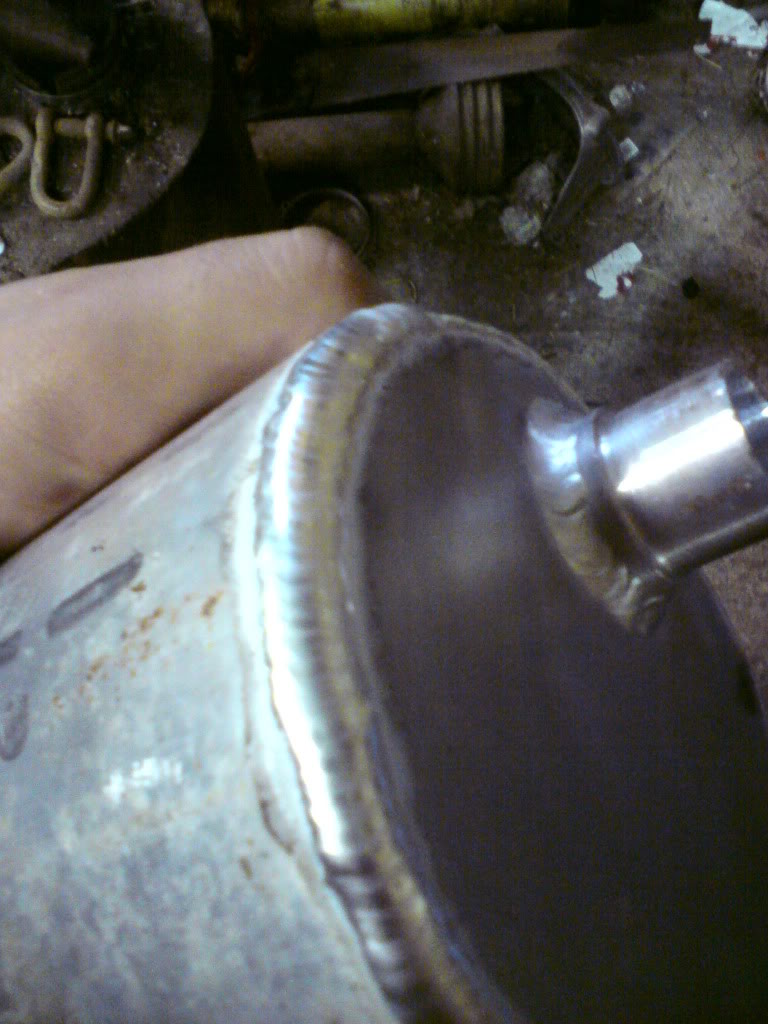

    Her er litt bilder frå det..Manglar og legge stålull inni og sveise igjen bunn også skru på krana i botn med locktite
    Nærbilde av sveisinga, er utruleg fornøgd med det nye apparatet!!

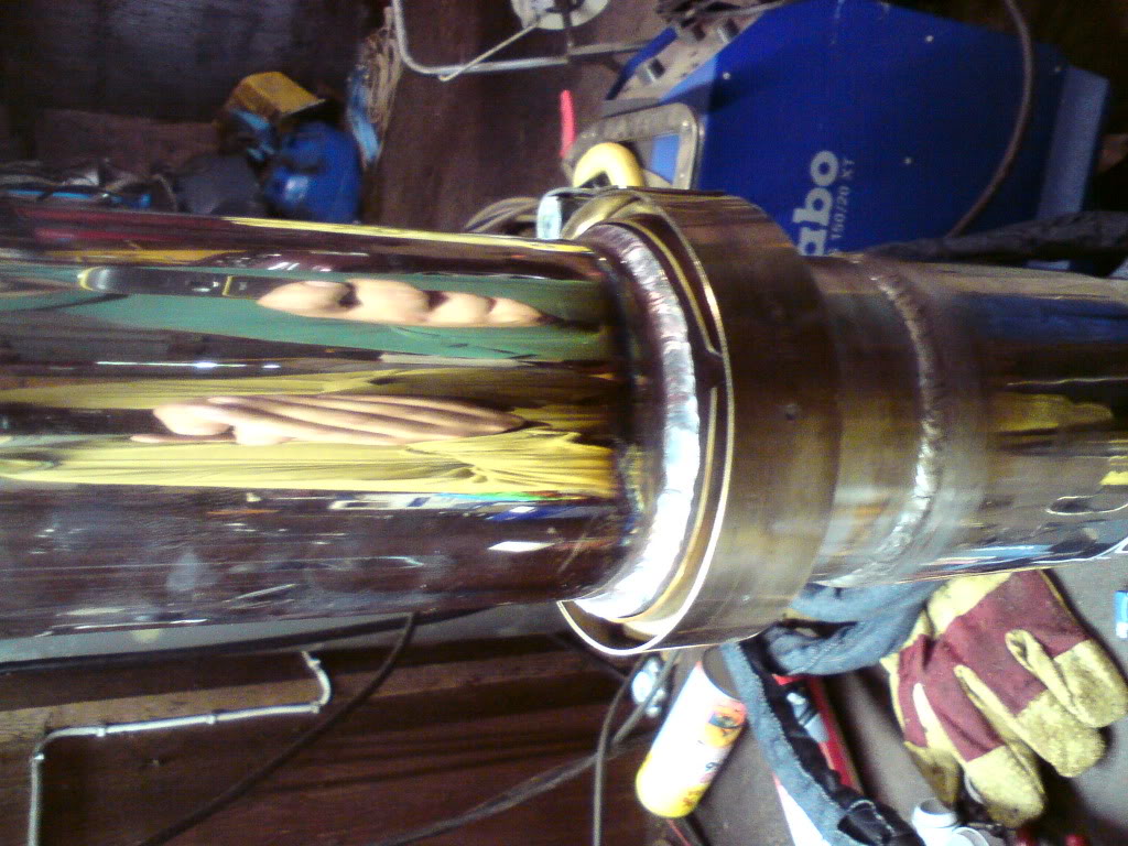

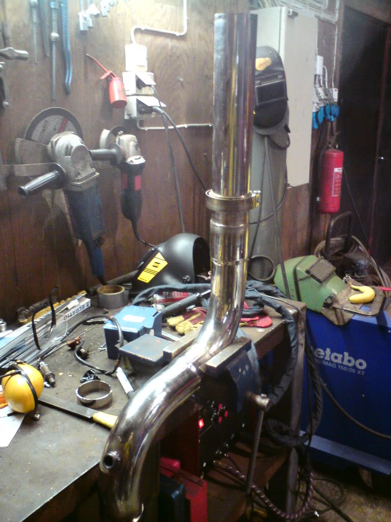

    Også har vi bygd rustfri eksosEr to v bandsflensar på heile annlegget slik at vi kan demontere heile greia med og ta av dei + eksospotte klemmene..Men rakk ikkje få på bakerste v banden og sveise igjen skøyten der, men det skal vi ta igjenBlei skikkeleg grom lyd i bilen no!
    Eit bilde frå sveisinga derBilde er feil veit, men fekk det ikkje til ellers
    Og her er heile downpipen pluss litt av røret videre bakoverFått sveist inn lambda mutter og..

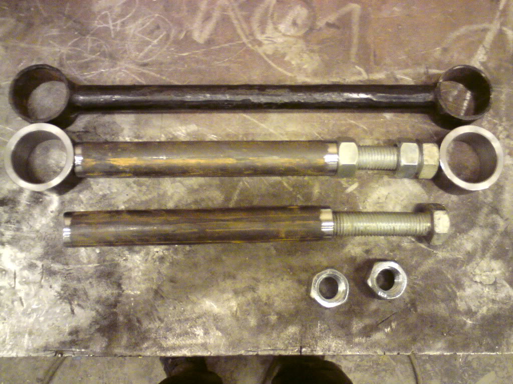

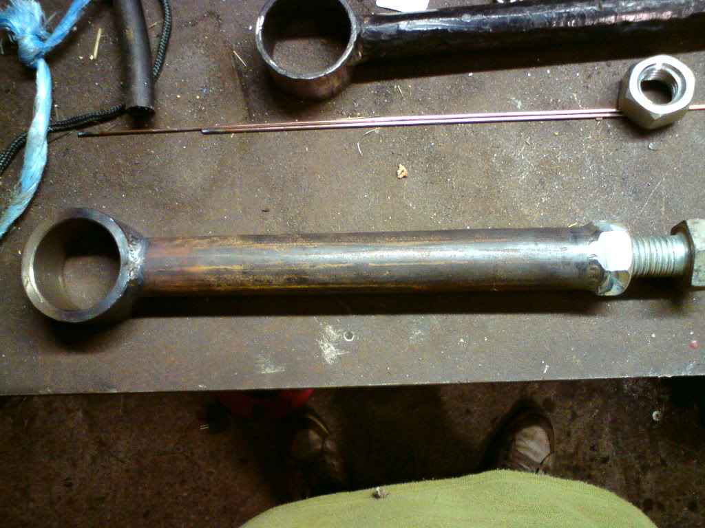

    Liten update herGjort litt meir på dei nye momentstaga..
    Kappa opp rør i rett lengde og funne fram mutterar og boltarBrukar m20 boltar..No når staga er i orginallengde har eg ein god del gjengar gjennom mutteren slik at det skal holde også kan eg juster dei opp til 4cm inn ++..
    "Notcha" røra så dei passa perfekt imot hylsene eg har dreia
    Det var det for noEllers så kjem det nok updateringar i nærmaste framtid med litt nytt snacks vertfall!

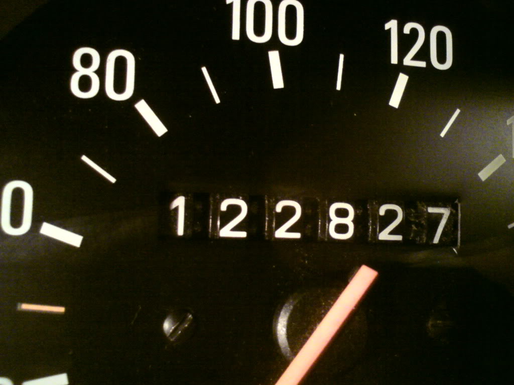

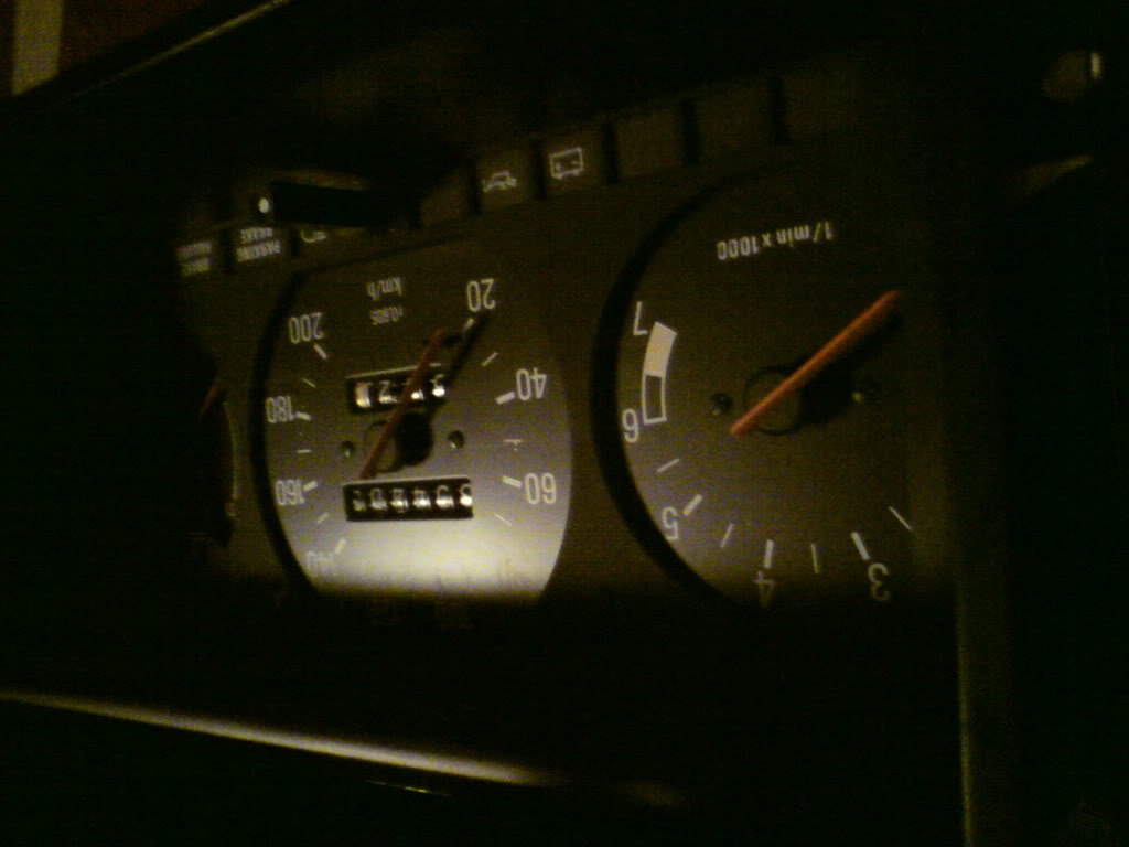

    Har fått fiksa litt på speedometera no, tok huset frå vaier speedoet og satt over på det elektroniske og monterte turtellarenogså vaska eg over instrumenta og inni instrument huset med det samme..

    Fått tatt ut vaierspeedoet fra huset sitt og vaska speedohuset
    Og satt inn el speedo og stor turtellar
    Fin km. stand på speedoet og
    Og fått sveist litt på momentstagaRingen klar på første
    Og satt på mutteren..
    Slik ser den ut no!Får prøve og gjere meir i morra eller neste helg
    Også har eg fått sveist på bunnen på catchtanken til brodernBlei ikkje heilt fornøgd med sveisinga, men det ser bra ut
    Ferdig med den bortsett frå at eg må ha locktite på krana og skru alt til der...

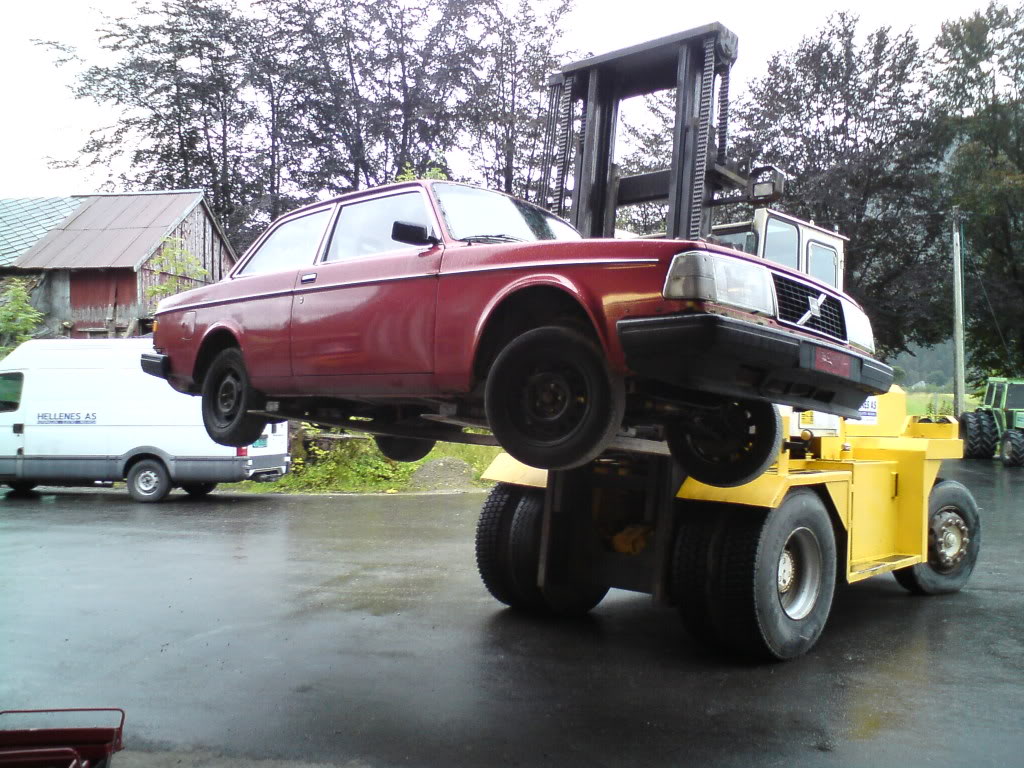

    Har no fått henta bilen heim igjenHar litt bilder fra det, men får ikkje photobucket til og virke:s Fungerar vel i helga, så får slenge inn litt bilder av det då, pluss litt skruing
