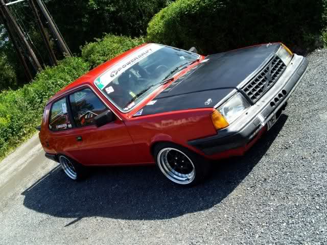

http://forum.vccn.no/img-dump/2010/10/1555.jpg
http://forum.vccn.no/img-dump/2010/10/1556.jpg
http://forum.vccn.no/img-dump/2010/10/1557.jpg
http://forum.vccn.no/img-dump/2010/10/1558.jpg

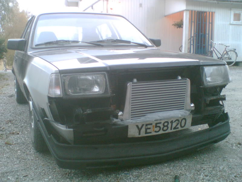

Disse bildene er fra annonsen

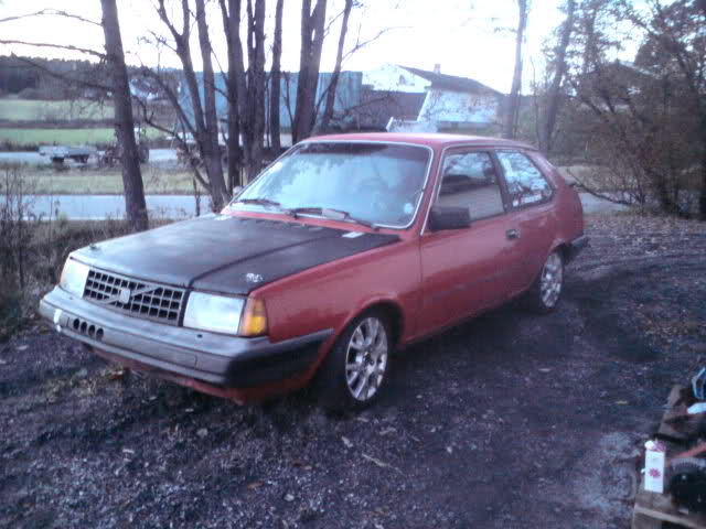

Den ser sånn ut nå
http://forum.vccn.no/img-dump/2010/10/1559.jpg
http://forum.vccn.no/img-dump/2010/10/1560.jpg
Han jeg kjøpte den av så at jeg kunne få den på en betingelse, at det ikke skulle no turbo motor i den. hmmm, vi får se på det :P Isåfall så er bytte i komplett fk/ft motor, med hjerner og alt av interesse mot motoren som sitter i :) Men det finner vi ut av :)
Den starta ikke når jeg fikk den, men den skal starte nå. Måtte legge opp nye ledninger fra coil og inn til hoved strømmen og start knappen. Jeg bytta ut nøkkelen. Jeg vurderer å fjerne alt av ledninger og legge opp det jeg trenger på nytt, da det gamle nettet ble litt varmt. Den ene olje slangen til olje kjøleren var det hull i, så den må byttes, må bytte radiator da den lekker, må ha ny innsugs pakning og kjøpe ny oljetrykks måler og olje temp. Om han har hatt de kobla til, vet jeg ikke. Virker ikke sånn
