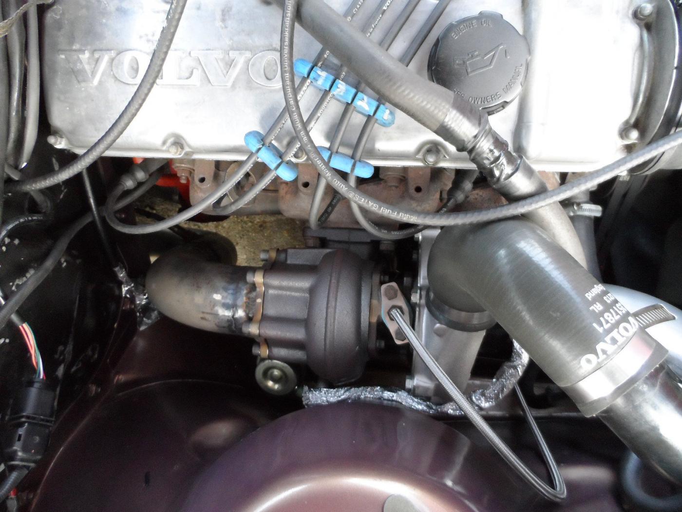

På mandag kom Garrett GT3271 turboen i posten fra Turbo master, så veldig bra ut.
Men med A/R 0.78 internwastgate eksos hus passer den ikke i 240 med 940 manifoild.
Wastgate og eksos hus stanget i støtdemper tårn. Jeg holder på og bygger om slik at det blir plass. Legger ved noen dårlige bilder.

Gratulerer med dette turbokjöpet. Veldig kjekt å se og det blir meget interessant å se fremdriften og resultatene. :)
Jeg mener at GT3271 er en särdeles god og spennende turbo, men den er ikke like enkel å montere som det de andre og vanlige universalturboene er.

GT3271: Turboen er nå innstalert og test kjørt en del. For og få den på plass måtte jeg lage ny wastgate brakett og korte inn staget en del, måtte slipe av 3 feste hull som stakk ut på eksos huset, de var ikke i bruk til noe. Og litt sliping på klammer til kompressor kåpe. Jeg brukte og 740 manifoild, fant ut at den bygde mindre ut.
Resultat sålangt er at den er litt sein spoolet i forhold til en T3 turbo, men jeg syns den går veldig godt i forhold til ladetrykk, kjører ca 0.95 nå.
Boost controll med kule og fjær er på ønskelisten. Ser ut til at jeg kan bruke 940 manifoilen og, det ble ikke så trangt tilslutt.

En större turbo vil alltid spoole litt senere enn en liten turbo, sånn er det bare.
For å finne ut om det er noe å hente på bedre ladetrykkstyring så kjörer du bilen til en lang flate. Åpner panseret, plugger slangen til wg atuatoren, kjörer FORSIKTIG!! ut på veien, legger 4. gir i ca. 50 km/t, gir full gass og ser på ladetrykksmåleren. Bråslipp gassen når du ser 1,0 BAR ladetrykk og se på turtelleren. Bedre enn dette er det ikke mulig å få oppsettet til å spoole. Hvs forskjellen mellom denne testen og vanlig kjöring er stor, så vil oppgradert ladetrykkstyring tilföre mye positivt. :)
Ellers må det sies at 940 manifolden er bedre på alle måter og må anbefales på det sterkeste. :)

Batlant: ja den blir nok aldri like kjapp som T3 en, men har nå prøvd med en moped dyse i slangen str 80. Dette hjalp faktisk på en hel del, skulle teste med blendet slange, men fant ikke en skru i farten.
Jeg tror med 940 manifoild og ok ladetrykk styring, så kommer denne til og lade relativt tidlig og hardt nok:)

Det stemmer, men når oppsettet er godt utviklet så kan faktisk en T3 bli i minste laget og overdrevet aggresiv i spool up. ;)
Hehehe, mopeddyse i slangen er ett godt gammelt spool tricks, men hvis du ikke stikker ett hull eller to i slangen (liten stubb med plaströr eller kobberrör) mellom dysen og wg actuatoren, så får man ikke ladetrykksökning eller ut hele spool up potensialet. Jeg har alltid hatt stor tro på og sans for GT3271 turboen og er sikker på at turbovalget ditt vil före til ubetinget suksess. :)
Störrelsen på kompressorhjul og turbinhjul i en GT3271 turbo er ganske så lik EFR7064 turboen som allerede har levert glittrende resultater på en lokal B230 motor. :)
