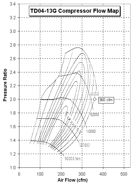

6. Turbo med 46 - ca. 58 mm kompressorhjul inducer, 49 - ca. 62 mm turbinhjul exducer og turbinhus med integrert wastegate.
7. Kam: Volvo A-kam, EnemV15Turbo, D, V, K, EnemV16T eller BSRT5+ avhengig av turbostørrelse.

Før vi bestemmer oss for hvilken turbo vi vil bruke, så kan vi velge luftfilter, intercooler, eksosanlegg, bensinpumpe, oppgradering av veivhusventilasjon system og oppgradering av tenningsanlegget.
Dette MÅ på plass uansett og bør helst på plass før man begynner å klø på selve motoren. Effektøkningen på en ellers standard motor blir betydelig bare med disse "Steg 1" oppgraderingene, så dette er en riktig god og positiv start. :)

13. Turboen.
Skal bilen godkjennes hos biltilsynet så er det en Garrett T3trim60 turbo som er det rette valget:
https://www.turboshop.se/en/deutz-vo...r-847877864463,
For litt høyere effektambisjoner har man Volvo Gr.A turboen. :)
https://www.turboshop.se/bytesturbo-...63-kta-grupp-a
