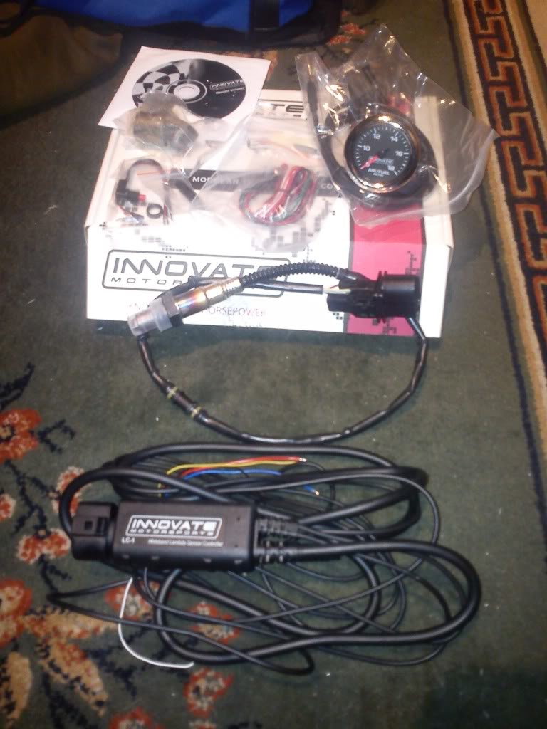

Innovate G5 bredbåndslambda ankommet fra statene. kostet meg hele 20$ eller noe sånt... :D

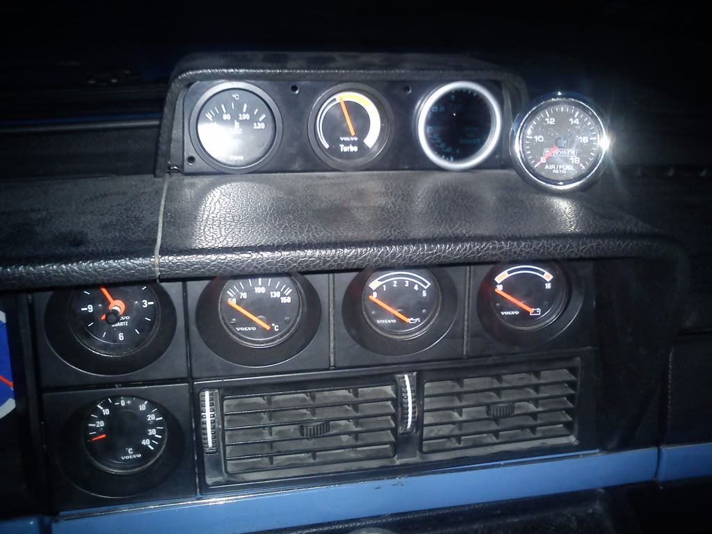

ser ut som jeg må finne en fiks løsning på denne, chromramme mot sorte tynne går ikke!! det blir nok å gå i det litt femi hjørnet å få tak i noe mattsort neggellakk eller noe å ha på rammen om det finnes, jenter??? ev. Henrik940??? :p hehehehe ja nå skal jeg fankern meg ta igjen litt på den der ;p hehe

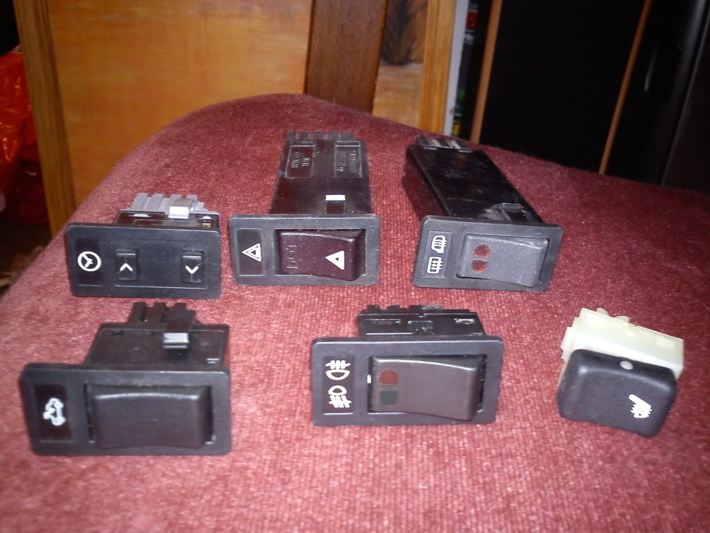

vant også budrunden på tradera på et parti spiller nye ubrukte originale brytere. så da har jeg faktisk nødblinkbryter i samme stil som resten jeg holder på å lage :D
hvordan fikk du innovate bredbåndslamdba til å koste 20$? ;)
alt koster jo 20$ i statene... skjønner ikke hvor dere handler, men jeg er heldig å kommer over alt på billigsalg ;)
ebay?
du fikk ikke tak i LC-1 for 20 dollar? gav 150 for min :(
medfører riktighet ;) komplett ny Innovate G5 20$ ;p flaks kalles det :p :p :p høhøhøhø

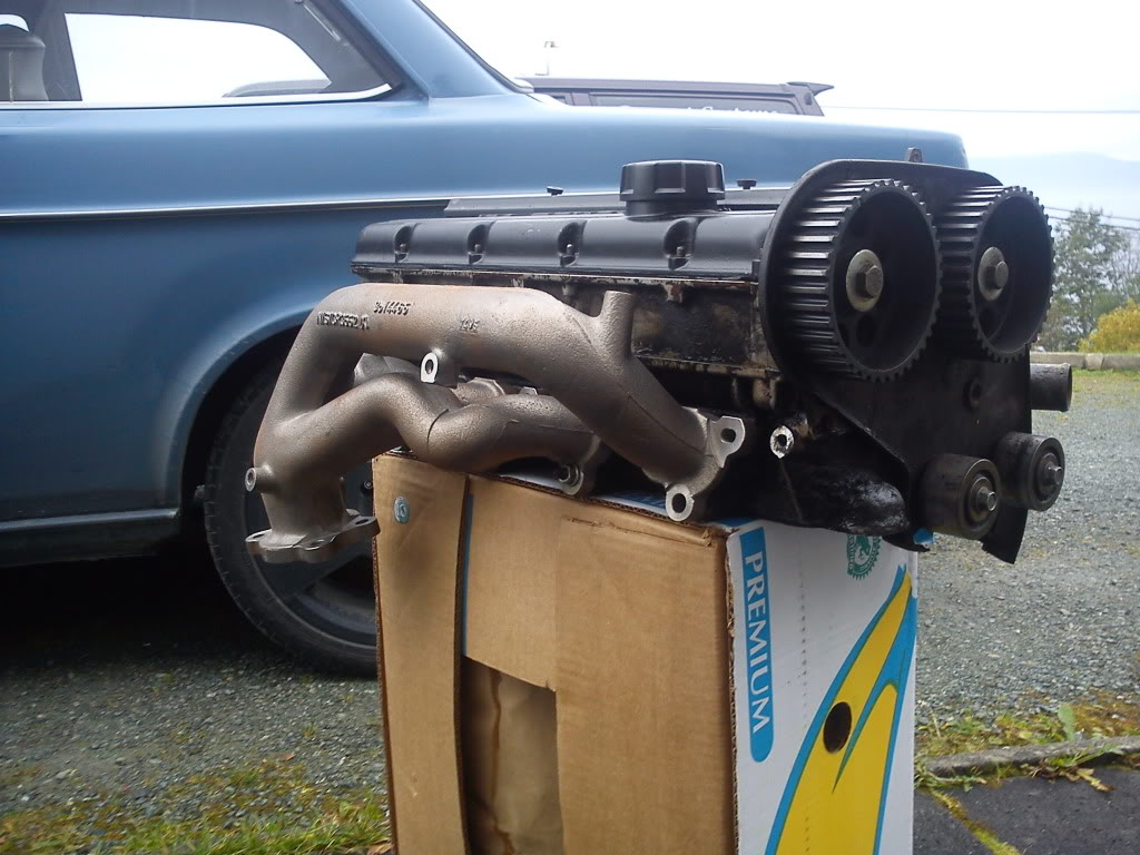

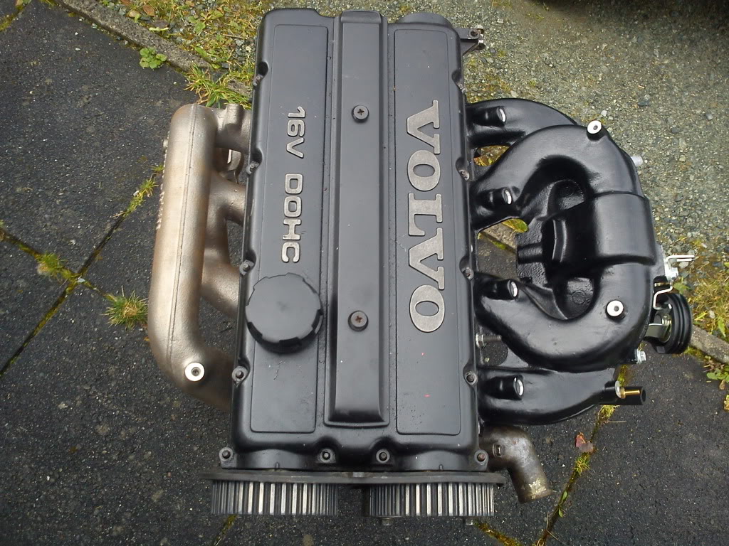

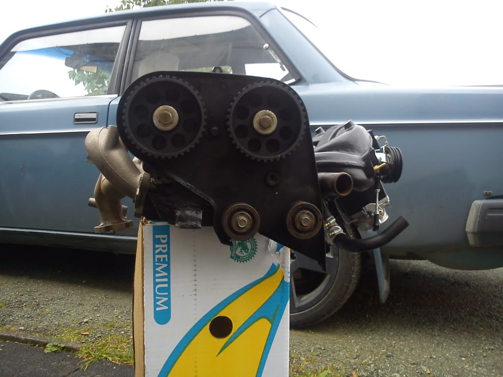

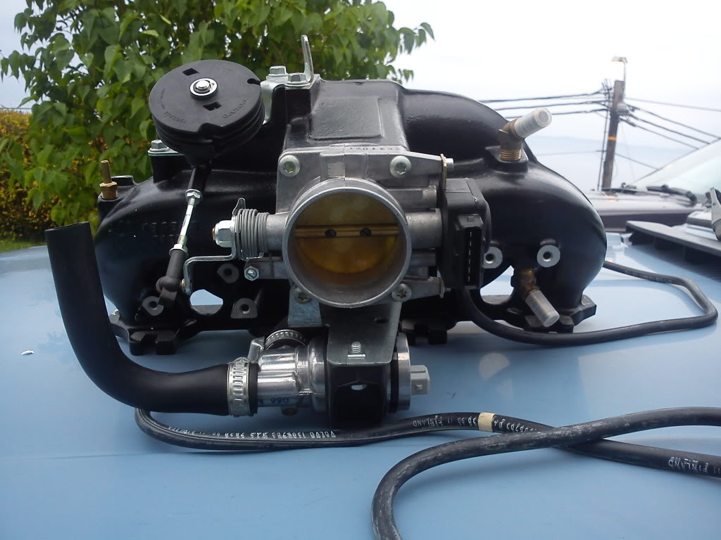

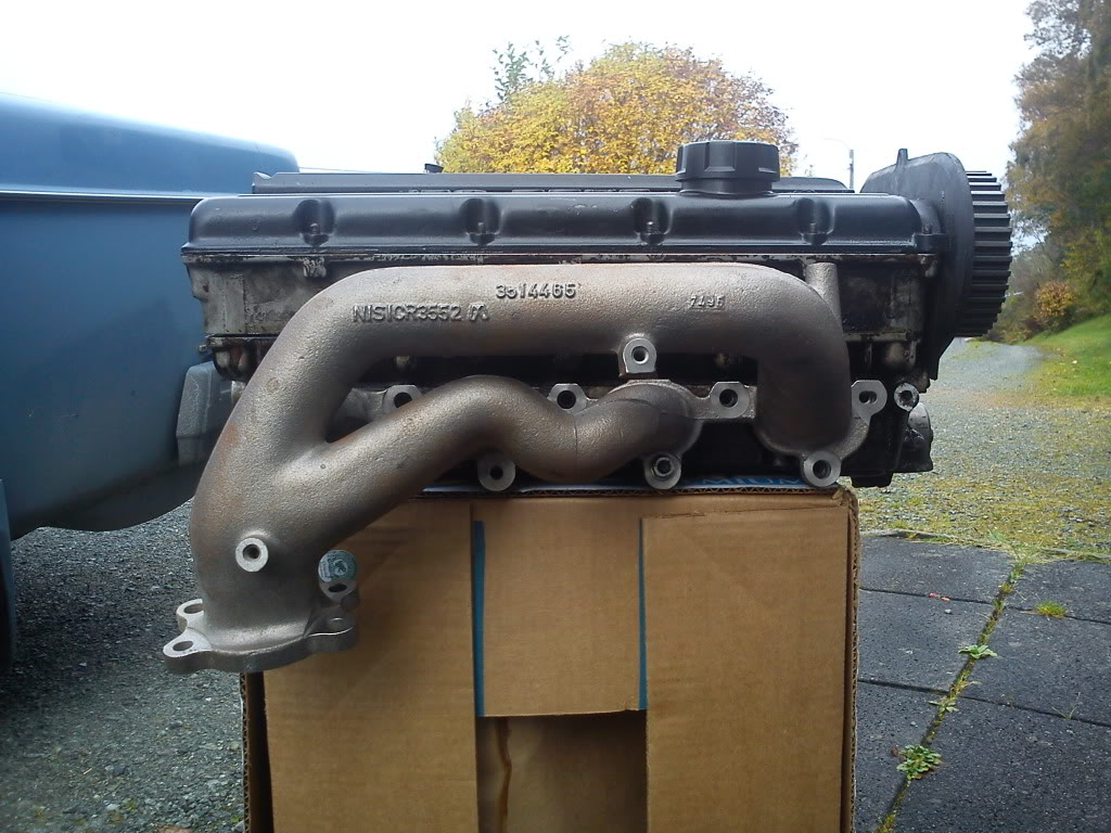

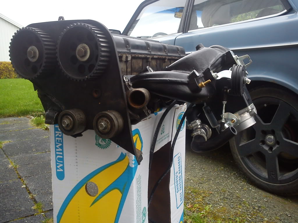

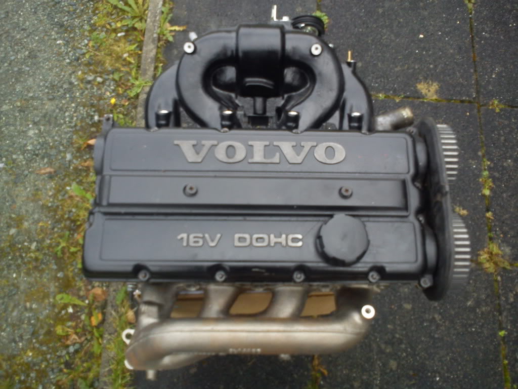

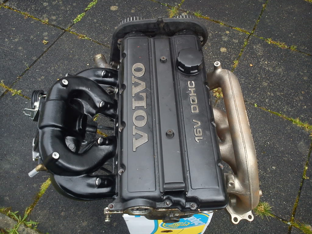

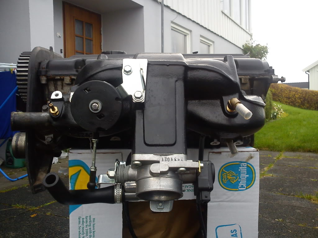

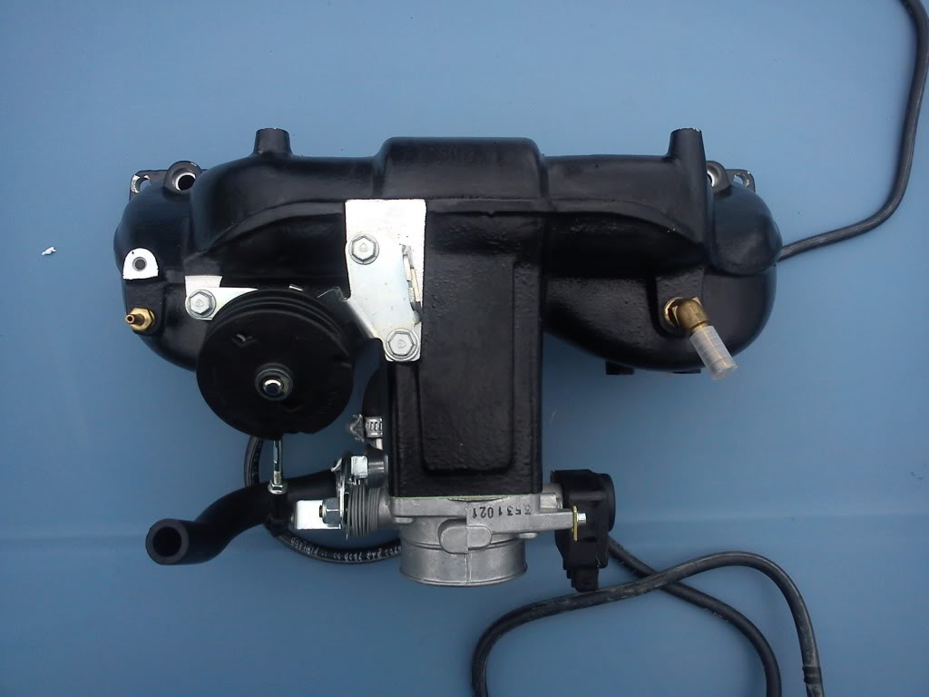

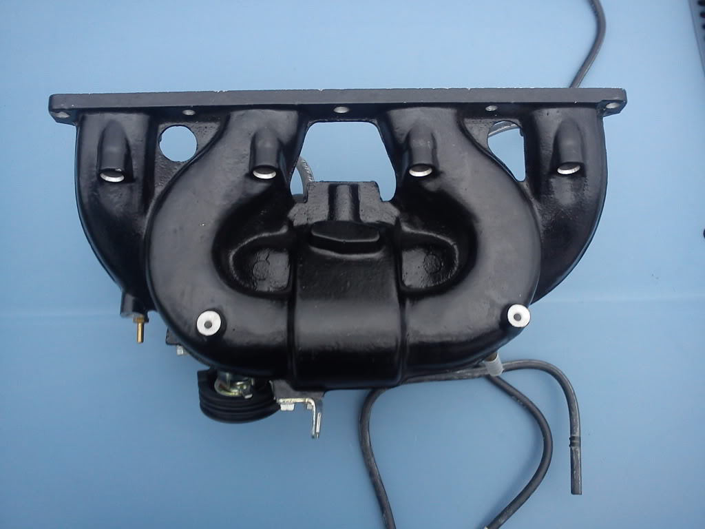

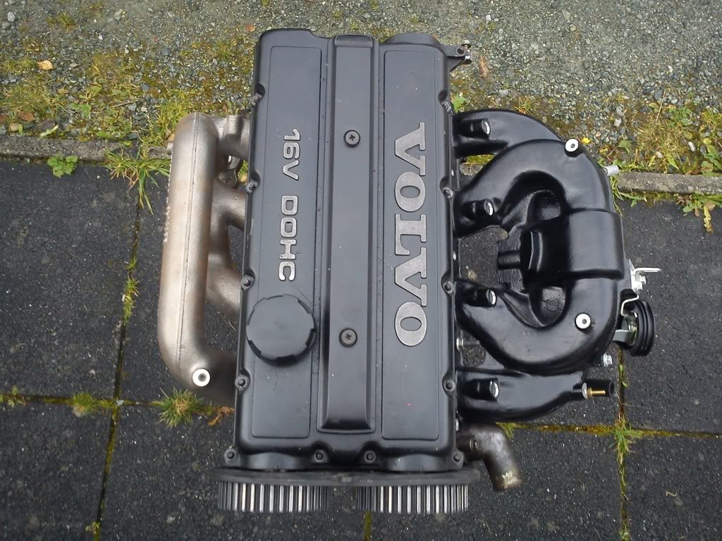

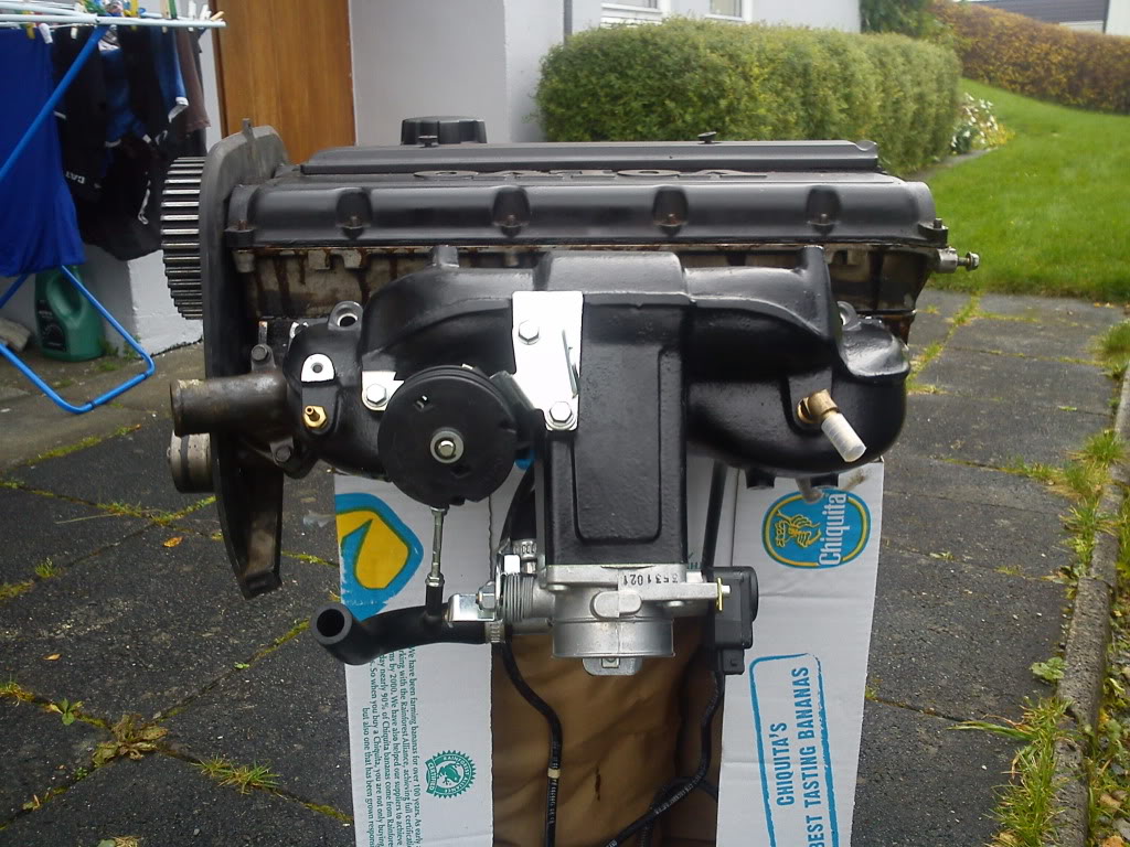

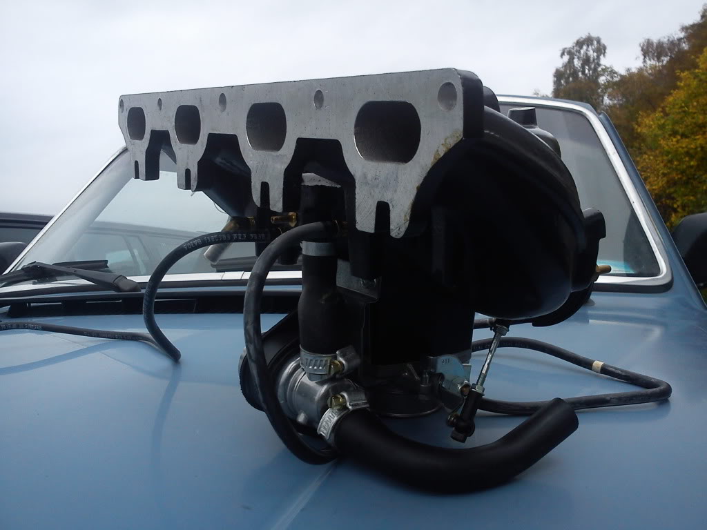

fikk da endelig skaffet meg NYTT ubrukt originalt 16V turbo innsug. kosta litt, men skitt au. likere å ha det i boks først som sist!!! :) så nå har jeg alt som har med toppdelen å gjøre unntatt selvfølgelig å overhale topp + turbo og det. men de vanskelige delene å skaffe er i boks endelig.

done å bare å få overhala topp og bygge opp ei blokk så blir det vell trivsel nedi motorrommet tenker jeg :D handle litt stuff fra Yoshifab i løpet av vinteren også kanskje...
nice:)
Så bra ;) Godt du er et skritt nærmere :)
Nå gjenstår bare dette, så er du litt nærmere :)

Utrolig hva du kommer over.... Hvem i all verden har slikt liggende... Jaja... mangler du fuel rail'en? Du vet at den fremdeles kan kjøpes ny på volvo? Men til en heller stiv pris.....
bare å følge med på alle annonser så får man kjøpt det meste om man er heldig og gidder å bruke pengene på det :)
jobber i volvo nå, så får ansattepriser så får sjekke det på mandag da :) :) i alle fall verdt å sjekke prisen. greit å ha det å. -558 dysene er visstnok på tur også nå fikk jeg mail om... får håpe det er de riktige som kommer denne gangen da.
Du kan også bruke fuelrail fra vanlig B230 om du er litt kreativ med innfestingen. De fuelrailene ligger det vel endel av rundt omkring:) Eller gjøre som Tor24 gjorde på mitt innsug:)

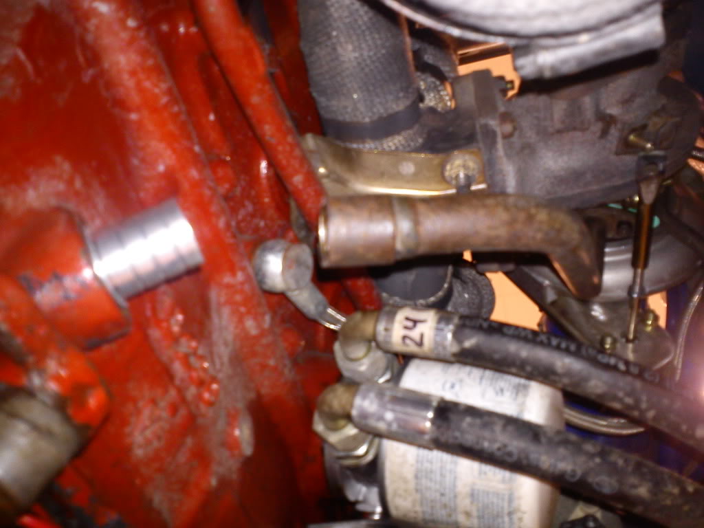

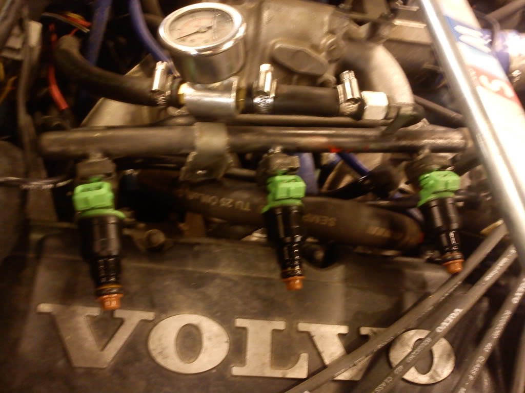

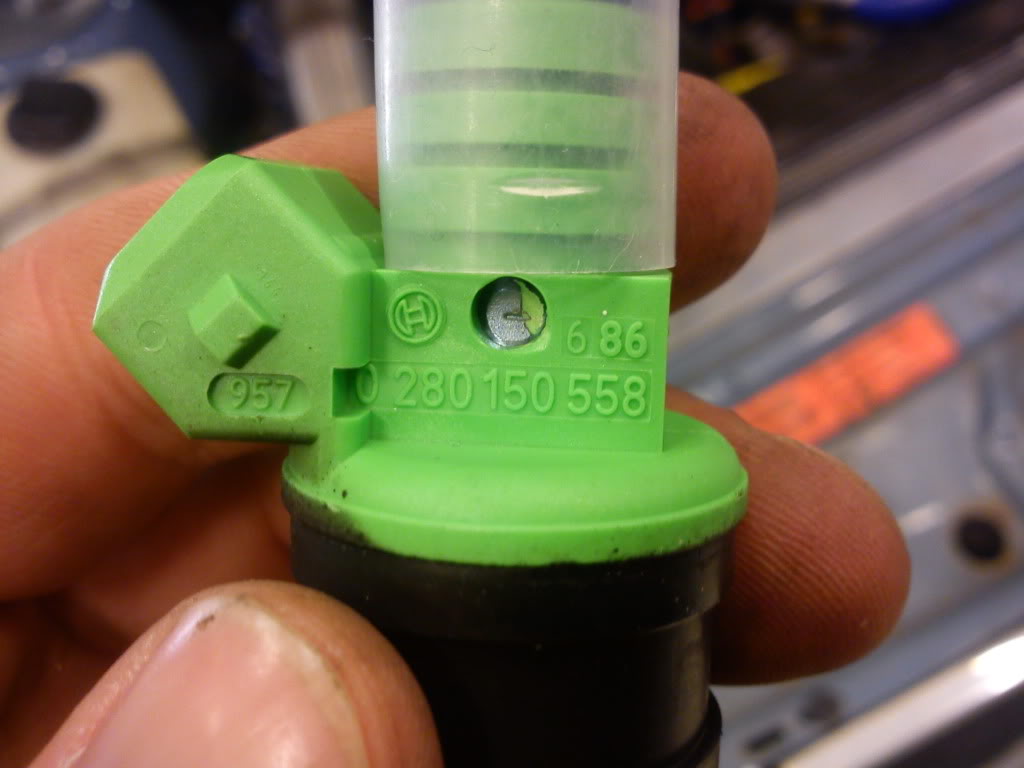

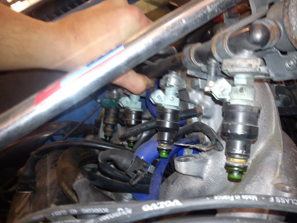

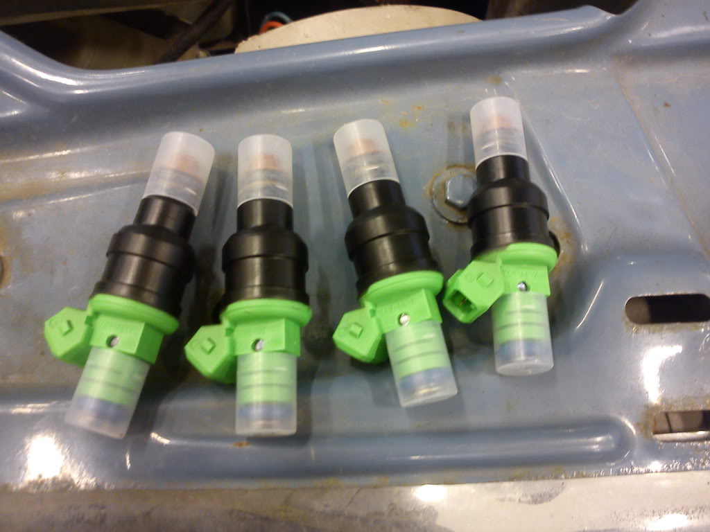

men i dag har jeg da endelig mottatt ekte bosch -558 dyser og montert de + endret på oljereturn så den ikke står i spenn og ev lager lekasje...
http://forum.vccn.no/img-dump/2011/10/970.jpg
plukka av de originale FK dysene som gav en ufin pjattrelyd ved fult pådrag :p virka ikke som den helt fikk nok bensin hele tiden gitt :p hehe...
http://forum.vccn.no/img-dump/2011/10/971.jpg
http://forum.vccn.no/img-dump/2011/10/972.jpg
ekte varer :)
http://forum.vccn.no/img-dump/2011/10/973.jpg
med litt glider så gikk dysene glatt på plass. flotte greier ja.
http://forum.vccn.no/img-dump/2011/10/974.jpg
dysemotstand koblet bort med en loop. tapa rundt så det ikke skal være så utsatt mot fukt\vann og slikt nå...

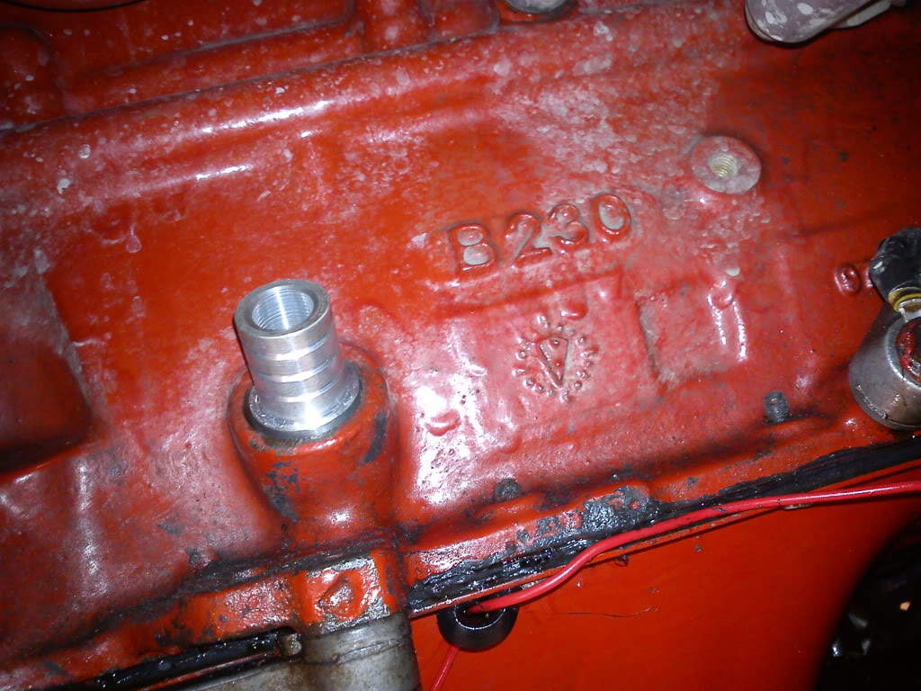

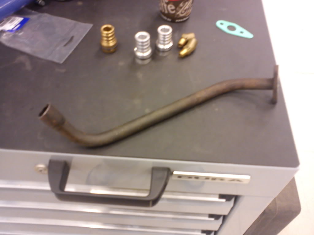

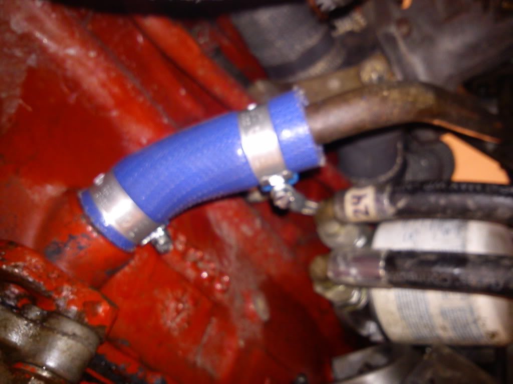

en flott og fin oljereturtapp montert på med o-ring.passa fint nedi, var småtung å få opp så var tight og bra fit på den! kjempegreier!
http://forum.vccn.no/img-dump/2011/10/976.jpg
kappet det originale returrøret så det var igjen 1,5-2 cm ca igjen av den breie 19\20mm delen av det i bunn.
http://forum.vccn.no/img-dump/2011/10/977.jpg
da ser det sånn ut før montering av slangen og montert på med ny original returpakkning mot turbon.
http://forum.vccn.no/img-dump/2011/10/978.jpg
trø på slangen før du setter nedi bunnpluggen igjen så får man gnukka å vridd den flott til bunns på pluggen.
håper dette løser problemet med oljelekasjen :) + at jeg fikk skrudd til og endret litt på oljetrykksgivern med en av de påfølgende vinkelene som er med i kitet der.
Originalpatenten til volvo på returgreiene der er stusselig :(
Den orginale patenten fungerer utmerket så lenge man bruker 2stk o-ringer (pakninger) av orginal type på oljereturen i blokka. Aldri hatt problemer etter jeg har gjort det på noen av motorene jeg har hatt. :)
Mulig det. Men hadde det vært gjenga og slange hadde det vært noe problem :p
Da hadde du sleppi to pakninger, og kuka når man skulle bytte turbo :)
er ikke i bunn det er problem for meg. bruk original gummipakning så lekker det ikke i det heletatt der. ikke gjort det hittil for min del i alle fall. problemet mitt var at den stod sånn i spenn i toppen mot feste på turbon at jeg fikk den ikke tett der, derfor jeg gjorde slik som dette nå :) mot blokka var det potte tett.
Hvordan virker det med disse dysene nå da?
tenningspjattret er definitivt borte så langt i kveld ;) drar så det koster nå :P men nå roper den etter mer luft\3" lmm som står på hylla her + spesialchip.. så må vell bare bestille chipen og montere på det så fort som det er mulig å få det til :p hehe
Bare å lage seg en 3"lmm da, jeg laga en til meg selv idag :) Dysene er handla på ebay eller?
har riktig 3" lmm liggende. kosta meg 350kr fra england :)
dysene handlet jeg ikke på ebay nei, men fra en annen utenlandsk forhandler jeg ikke akter å nevne da han\de tulla noe så grønnjævlig med levering av feil dyser til å begynne med, + jeg måtte dekke retur + mva på de jeg fikk og de påstod de skulle ha ekstra for disse dysene selv om det var akkurat disse jeg hadde bedt om pris på i utgangspunktet og ba om å få tilsendt før jeg endelig 1 mnd etter betaling har de riktige... fytti altså. så de nevner jeg ikke med navn engang! får -10 poeng fra meg i alle all! :)
