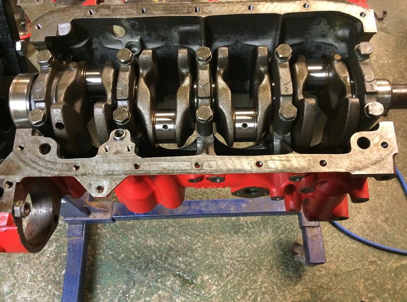

Fått skrapa alle pakningsflater.
Vaska blokka for 12'e gang tror jeg :p
Montert veiv.

Veiv montert

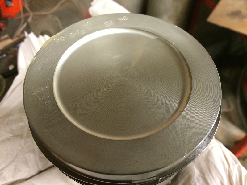

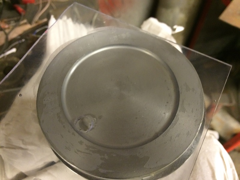

Råder stempler er vasket og satt sammen med ringer.

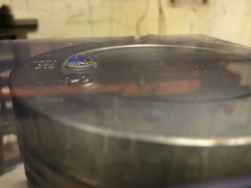

Prøvde å måle skammeret på stemplet og i topp.
Pakkboksen er vasker og har fått nye simringer. Takk til Mr.Nilsen for den jobber mens jeg kukka med det andre :D

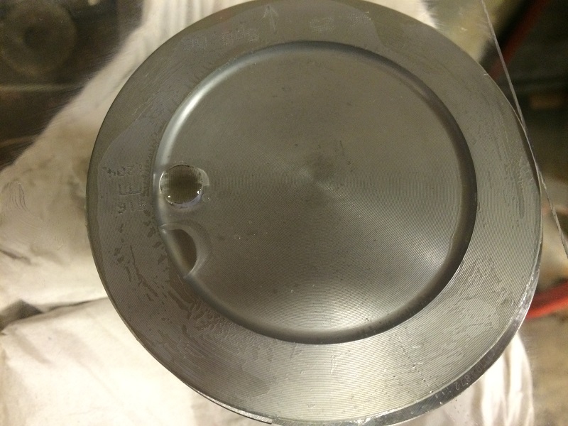

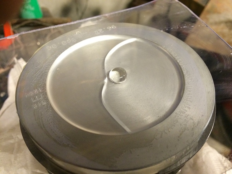

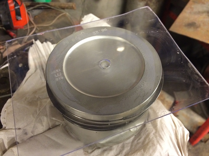

Å måle stempelet var ikke så lett som jeg trodde.
Dreit på leggen og satt påfyllingshullet midt på.
Endte opp med masse luft som ikke ville ut.
Prøvde å tippe det frem og tilbake, men samma veska bare forflytta seg i stempelet.
Når jeg satte hullet helt på kanten og tippa stempelet ble det andre boller. Nesten.
Selv da ble det igjen ei lita boble, og selv om jeg roterte plate kjempeforsiktig og fikk bobla rett ved hullet ville den ikke ut.
Fikk prika borti den litt med en ståltråd som poppa den til slutt.
Kammeret på stempelet målte jeg til 7ml
Kammeret i toppen 52ml
Klare til å monteres i mårra.

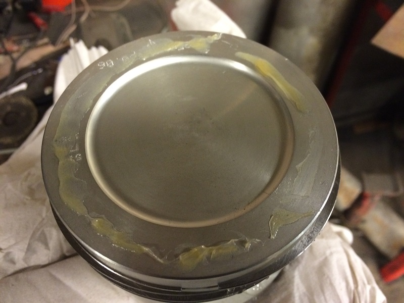

Dærta på litt hjullagerfett
http://forum.vccn.no/img-dump/2015/07/1722.jpg
Smurt det tynt utover
http://forum.vccn.no/img-dump/2015/07/1723.jpg

Dette var det som skjedde. Og her fikk jeg ikke mere vann nedi.
http://forum.vccn.no/img-dump/2015/07/1728.jpg
Prøvde å tilte stempelet litt. Da roterte vannet bare i stempelet.

Satte plata med hullet på kanten i stedet.
http://forum.vccn.no/img-dump/2015/07/1730.jpg
http://forum.vccn.no/img-dump/2015/07/1731.jpg
http://forum.vccn.no/img-dump/2015/07/1734.jpg
Den lille bobla ville fortsatt ikke ut.

Hadde det ikke funka bedre med ett hull til? Når du da fyller vann gjennom det ene så presser du lufta ut gjennom det andre?
Ikke veit jeg.. [emoji14]
Jeg har to hull i plexiplata mi av den grunn, men det er ikke alltid jeg lykkes 100% med å styre lufta likevel. Som det er gjort her nå funker helt fint.
Men en ting, er den tykk den biten du bruker? Så ut som det var veldig til svai i den, eller er det bare bilde som lyver? :) Tenkte på at de målene dine var litt små med tanke på hvor mye det var gravd utav forbrenningskamrene, og om det er originale FT/FK stempler så sier kalkulatoren at de har en skål på mellom 12 og 14cc.
Tenkte ikke over at det var noe spesielt svai i den.
Tror den er 3mm tykk
Jeg kan sjekke når jeg skal dit i morgen og evt prøve å måle med den begge veier :)
Stemplene er Mahle. (96.25)

Må bare få rette opp i en ting [emoji12] , jeg målte ikke 59 cc, det målet fikk jeg av Tommy etter jeg hadde målt 54 cc. Det var da jeg skjønte at jeg hadde driti meg ut med fettet [emoji16] .

Ok, tror plata mi er 5 mm tykk, lite flex i den iallefall. :)
Hvordan hadde du gjort det når du fikk til feil mål Holck? Fått fett inni forbrenningskammer?
59cc sammen med originale FT/FK stempler gir ca. 8:1, og det burde funke. :) Mulig stemplene fra SPM har en annen størrelse på skåla.
Målte på nytt igjen i stad ettersom jeg ble litt usikker på hvordan sprøyta var. Og målte feil i går. Fikk litt høyere tall, men ikke mye.
Også lurer jeg på hva slags stempler jeg har ettersom de ikke rommer mer enn det de gjør.
Fant ett gammelt FT stempel og det rommet 15ml.
Det nye stempelet måler 9ml.

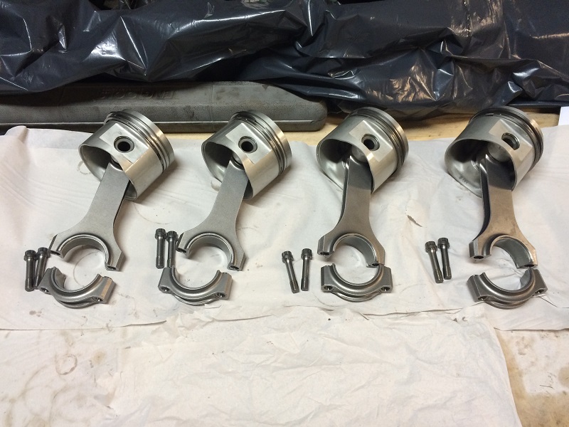

Stempler er levert til dreiing.

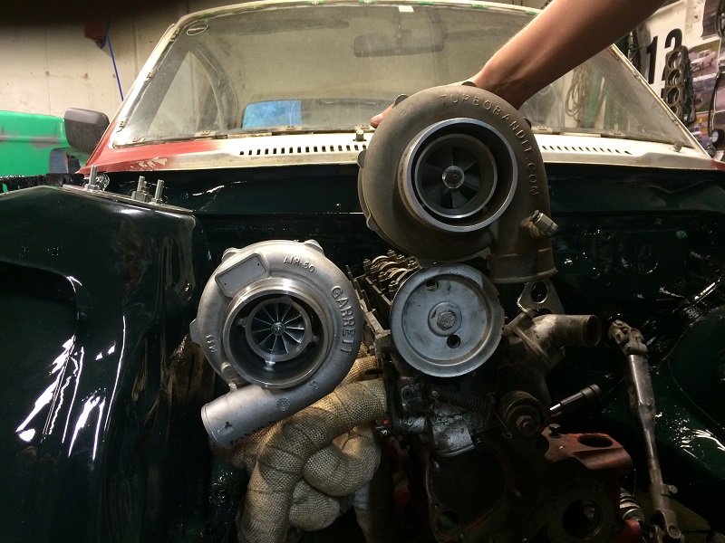

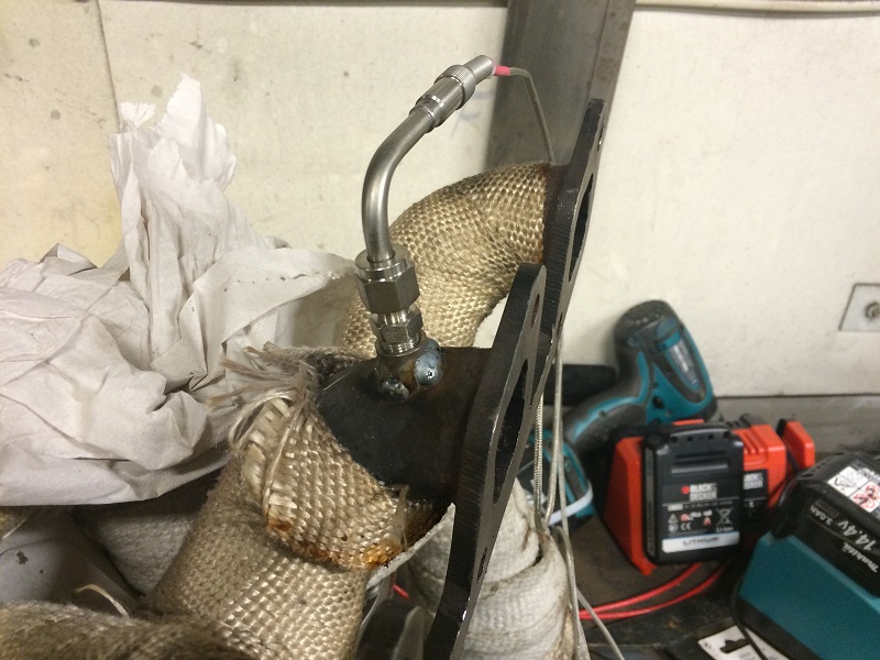

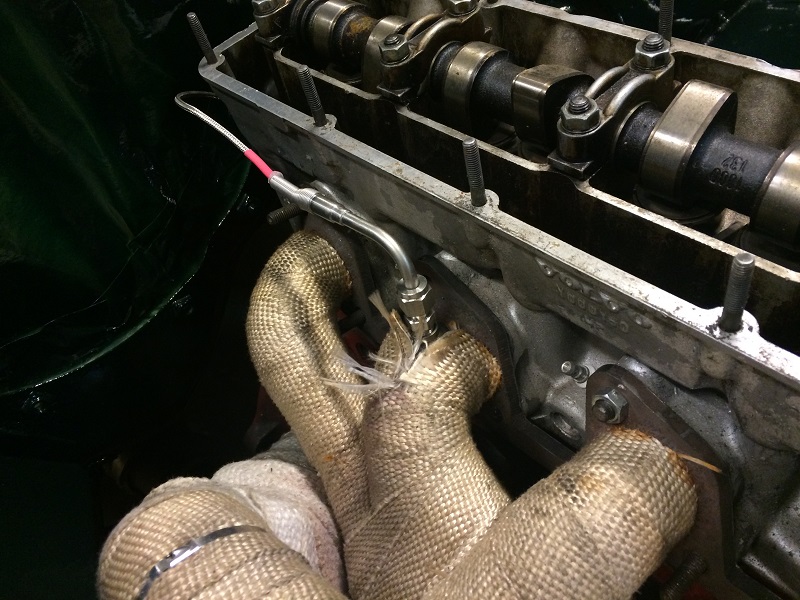

Montert EGT i grenrøret på 3'ern.
Og ettersom dummytopp med grenrør ble satt på blokka i bilen måtte jeg bare finne frem Garret'n og prøvemontere den.
Da dukka det opp noen små utfordringer med hvor vann inn/ut skal gå og oljeretur.

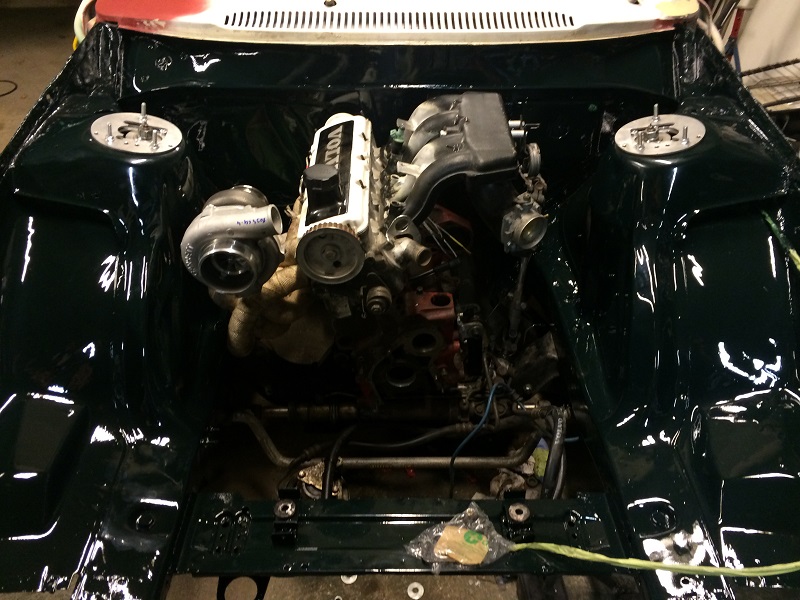

Prøvemontering av turbo.
http://forum.vccn.no/img-dump/2015/07/1974.jpg
http://forum.vccn.no/img-dump/2015/07/1975.jpg
Motoren står litt høyt i bakkant. Den står på en trekloss :D
http://forum.vccn.no/img-dump/2015/07/1976.jpg
Litt forskjell i str og funksjon :D
http://forum.vccn.no/img-dump/2015/07/1978.jpg
http://forum.vccn.no/img-dump/2015/07/1979.jpg
Herlig farge du gjekk for!!:D
Bør bli grei forskjell med den turboen ja. :)
Jeg ser grønnskjær iallefall, ble det british racing green?
Trur detta blir rått jeg [emoji6]
Dollar Green.... [emoji14]

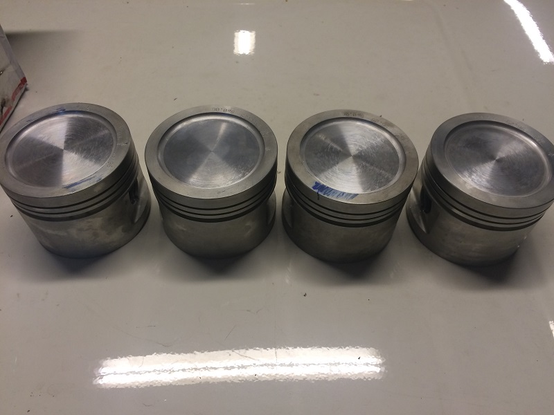

Stemplene er hentet fra dreiing :)
Ny grop er 76,3x3,5. Det skal vel bli 16cc. Foreløpig komp 8.3:1
Pakket og klare til å stikke til Buster83's 24-timers-service autolakk og vektjustering :D
