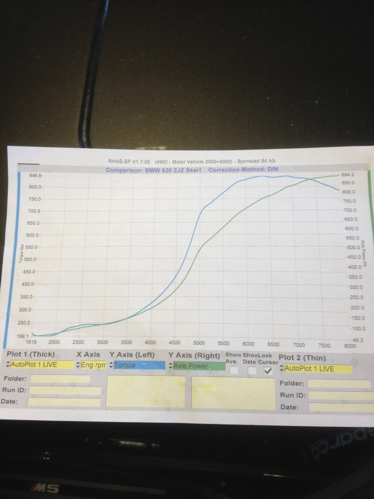

Njaei... jobber med noen time attack-biler nå og en kan si det sånn at schwær toppeffekt - og bare det - og bling ikke er spesielt velkommen for de som skal vinne mot klokka. Der er utviklingen på motorer og aero drøyere enn i nesten noen annen klasse i verden utenfor F1. Og her hjemme begynner det å bli forståelse for at gode driftingmotorer ikke har 700 rpm brede registere med hopp fra 300 -> 2000 hk over et spenn på 50 rpm..
Det er godt det skjer noe. :)
https://scontent-a-lhr.xx.fbcdn.net/...11989740_n.jpg
Hva trur folk om dette? :) Ris eller ros?
Ok, da får vi se for sist jeg jeg var på gatebil og såg på time attack biler så var ikke kampen om 1. plassen spennende. Han rett og slett bare kjørte fra resten av gjengen og én av disse konkurrendente er en breikjeft som bygger motorer til ungdommen og har samme hovedfokus som kundegruppen - alle hestene.
Det hadde vært kjekt om det hadde blitt en justering av dette ja. :)

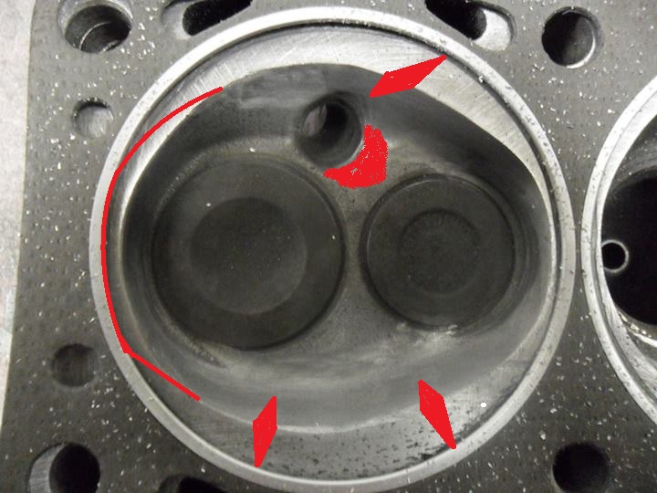

http://forum.vccn.no/img-dump/2014/01/1.jpg~original
Skader ikke å putte i en 36mm eksosventil og fylle resten med innsugsventil om du tar deg råd til det da :)
Jeg må si meg litt enig. Det er ikke der slaget står på en mildt trimma motor...
Sent from my LT25i using Tapatalk
la jo på på slutten om han tar seg råd til det... Ikke det som står øverst på lista om han bare skal ha en toppen 300 ekte hk... får 180 ish cfm av en 530 topp med originale ventiler, OM kanalen er massert riktig UTEN å gå opp så mye i minsteareal, det holder fint til 300hk (med turbo såklart og en ok dose trykk) :) Grunnen til at jeg stort sett alltid foreslår folk å gå opp i ventilstørrelse er fordi det tillater at man kan kjøre en mildere (turtallsavhengig) kam for ellers samme effekten, og få veldig fin kjørbarhet i det i samme slengen :)
Må si meg enig med Bjørn og Njål her. Har selv sett resultatene av å gjøre dette riktig :)
Må være så slemmog si det att skal jeg kåste på større ventiler og slikt, kan jeg snart like greit kaste på en 16 ventilers topp:p
Men ær jo morro å romstere litt med 530en. Den det er bilde av er en topp jeg trener på. Generalprøven kommer om ett par uker :p. Er egentlig fornøyd med VE talla, men hadde vært fint å kunne kjørt litt hardere tenning og slikt uten bank å dritt. :)
Får se etterhvert, må jo få 4 like au, klarer jeg det ikke på trenetoppen tørr jeg ikke gjøre det på bilen min :p
Gjør du jobben din riktig, så kan du senke tenninga istedenfor.
Senke tenninga, kan jeg spørre hvorfor det vil gi noe positivt resultat alene?
Greit, er på tynn is, ska holde kjeft :p
Men med tappen med pluggen borte blir det vell mindre skyggepartier, og dette er må vell være positivt med tanke på bank. Flammefronten kommer vell også raskere ut i hele kammeret, som igjenn vill gi litt bedre dreiemonet??
Det er fordi stemplet på vei opp, slipper å motarbeide en forbrenning som allerede er igang, og heller kan få større utnyttelse av forbrenningen i arbeidstakten.
Når du får fikset forbrenningskammeret, så får du ei raskere forbrenning. Da trenger du ikke fyre på blandinga like tidlig.
Ja, og ok.
Enig i at 44/35 er uheldig lite for en 575+ ccm sylinder.
Jepp og det er det jeg alltid trøster meg med. I denne bransen får ALLE ett resultat som hver og en av oss må leve med. Dette resulatet varierer fra en haug med støvsamlende deler til suksess.
I dette tilfellet så anbefaler altså dere at man i stedet for å kjøre 46/38 som går rett i de orginale seteringene, ikke monterer de normale 48/40 ventilene, men sliper en ekstra oversize innsugssetering inn i den orginale eksosseteringen og så monterer 52/36 ventiler I EN TURBOMOTOR som skal gå på pumpebensin!!??
