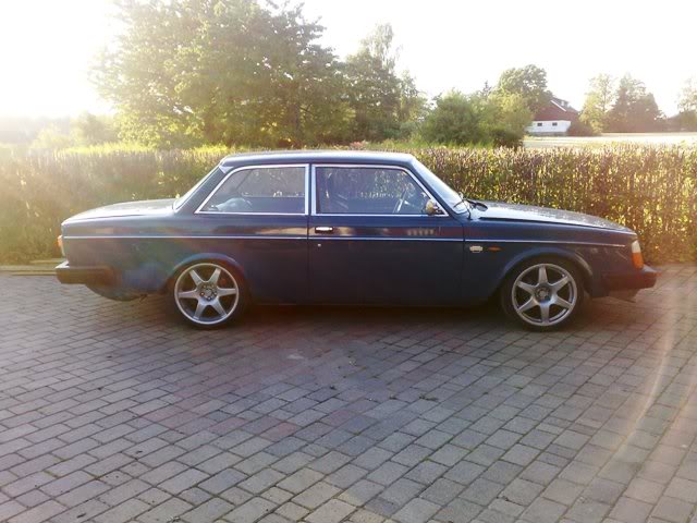

Kjem desse felgane til å passe på bilen då?
http://forum.vccn.no/img-dump/2010/07/1789.jpg
Trur absolutt dei passar bedre til min farge, enn fargen på denne 242en.
tror det der kommer til å bli helt perfekt Gaupe!!!! :) missunner deg de felgene når\om de kommer på ja! på min kunne jeg tenkt meg mer antrasittfargede isåfall.
Tror det blir veldig bra med de felgene:)
De comp hjula der blir fine ja :)
