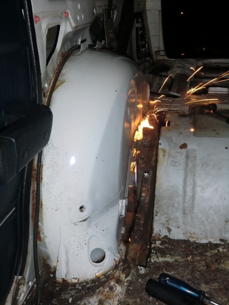

So måtte me fram med vinkelsliparen i går. Me bjynte på høgre sida bak og kappa vekk det som var gjennomrusta.
http://i1226.photobucket.com/albums/...1/CIMG4221.jpg
http://i1226.photobucket.com/albums/...1/CIMG4225.jpg

Resultatet av kappinga:
http://i1226.photobucket.com/albums/...1/CIMG4236.jpg
http://i1226.photobucket.com/albums/...1/CIMG4237.jpg
http://i1226.photobucket.com/albums/...1/CIMG4240.jpg
