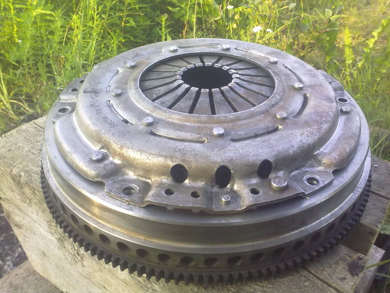

Først var det clutch og girkasse som sto for tur, fikk tak i dypt svinghjul og en Sachs Race Engineering trykkplate med originallamell til! Etter 2 timer med brakeclean og litt gnukking og maling så det sånn ca slik ut..
http://forum.vccn.no/img-dump/2010/09/907.jpg
Svinghjul og trykkplate!
http://forum.vccn.no/img-dump/2010/09/908.jpg
