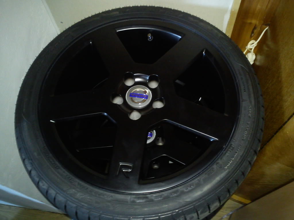

http://forum.vccn.no/img-dump/2011/07/931.jpg
sorte lodd faktisk for sorte\mørke felger... ikke sett før nå. men det paser jo bra :)
