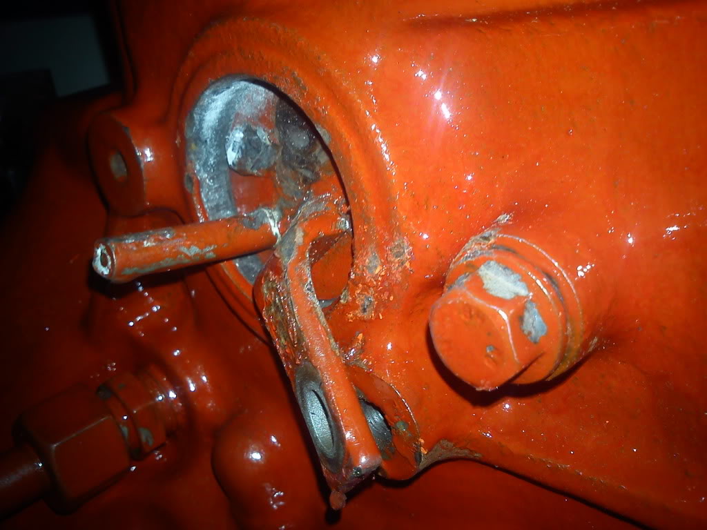

nå sliter jeg! den gamle "dingsen"\gamle motorvarmerelementet som før mitt eie er kutta\herpa ett eller annet vil ikke hverken inn eller ut eller på skrå på noe vis. har hamra litt for å få den skeiv\ut\av på det jeg tørr men får ikke gjort noe annet enn å slått den lenger innover! og ut ville den ikke ved hjelp av kraftig tang før jeg begynte å slå på... hva i sorte HÆLVETE :mad: :mad: :mad: skal jeg gjøre for å få den ut? og JA nå er jeg PISSHÆLVETE FORBANNA lei småting som skal ta unødvendig tid oppi alt!!!
værste er jo at jeg ikke får KJØRT bilen engang!!! :mad: SVARTE!
ja det gjorde pittelitt godt å vise litt frustrasjon nå...
Du skulle hatt deg en slagtæsj. Den kunne du i første omgang ha prøvd å festa i det bøyde flattstålet, om ikke det hadde gått kunne du fått den festa til biten av elementet som stikker ut.
sveis på en mutter som stemmer med en vanlig tæsj :)
så skrur du den bare enkelt ut, om du skjønner da selvfølgelig..
i dont speak greak... og sveiseapparat har jeg ikke :(
slagtrekker ;) de har på biltema. sett den i det bøyde flattjernet og trekk skiten ut.
