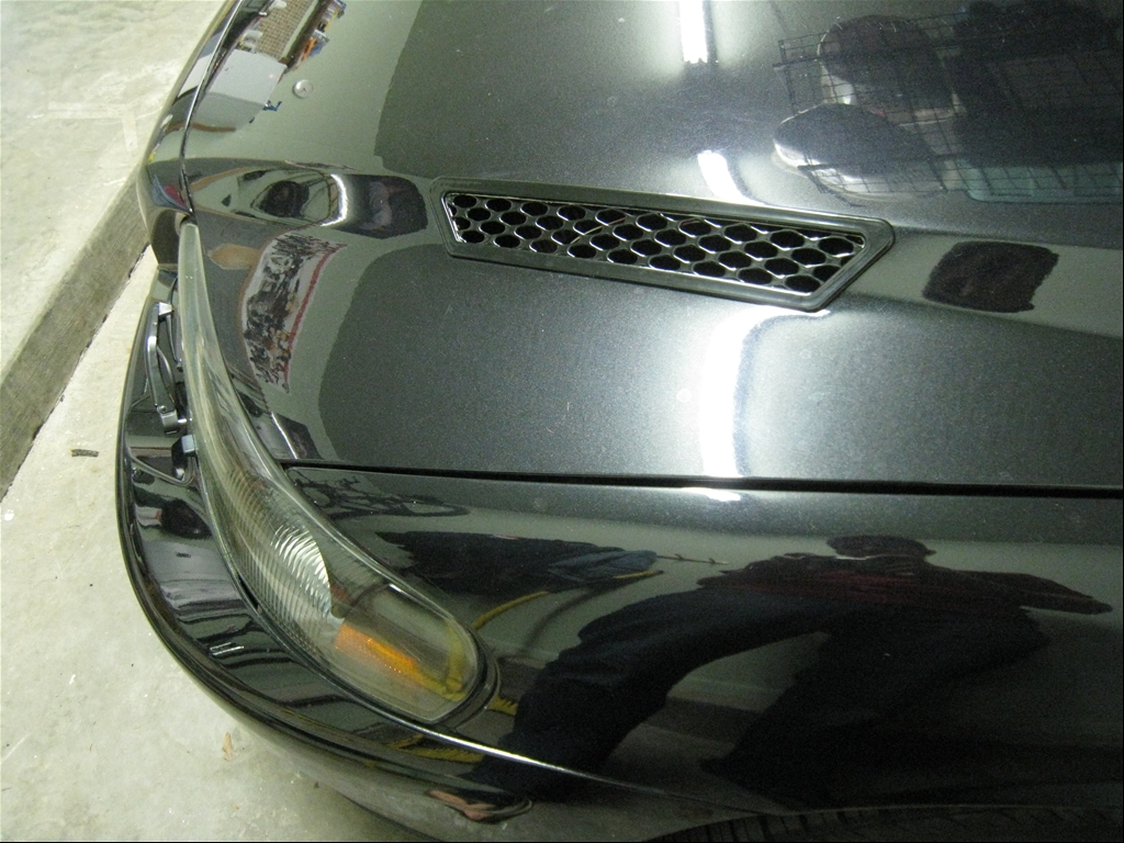

har avtalt kjøp av "komplett" elmotorsats til takluka fra en kar i statene nå... og snart er pansergitter fra Evolve\Elevate bestilt også :)

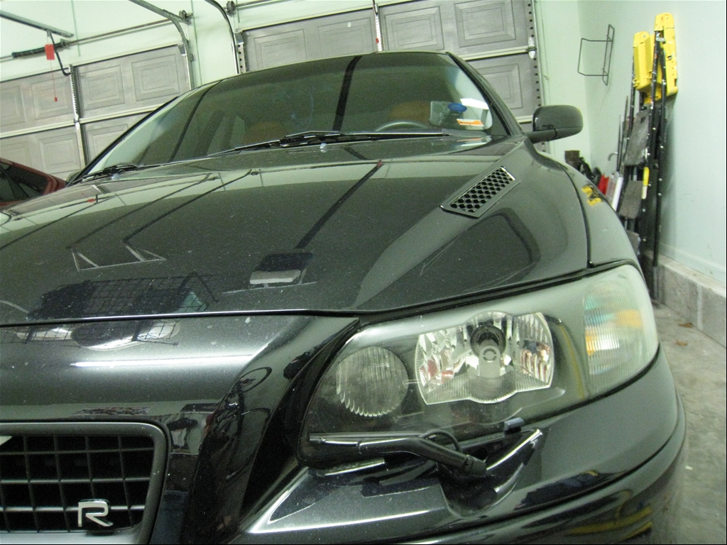

det pansergitret du skal bestille, hvordan ser det ut? nyskjerrig:p
http://forum.vccn.no/img-dump/2011/06/2676.jpg
http://forum.vccn.no/img-dump/2011/06/2677.jpg
slik ser det ut :) akkurat passe diskret til at det kanskje blir fint også :) med sort deksel over til regnværsdager og vinterstid så det ikke kommer for mye dritt nedi :)
hmm, kan bli stlig det :) så for meg et slikt svææært et :p
Så egentlig for meg et stort et jeg å:p men kan bli bra med noen små:)
hehe vet jeg er litt extrem til tider... men på en 242 går det ikke med noe svært! synes det er forferdelig med svæææære hull i panseret... i alle fall når de ikke har noe måte å bli dekt over uten at det ser merkelig ut når været ikke er bra og bilen må\skal brukes alikevell...
men med disse så blir det en fin balansegang tror jeg :)
enten setter jeg på et over\rundt luftfilteret bare og selger det andre, eller et symetrisk montert på begge sider av panseret, eller ett over luftfilteret på 242n og et på 945n... den sliter i alle fall med varmen... :p koster meg 1300kr for 2 pansergitter med deksel nå sånn ca. realcar skal ha over 2000kr for ETT!!!! så mye bedre å bestille direkte fra kildene når andre plasser skal overprise noe så desperat!! ;) sendte realcar en mail for en uke siden nesten og spurte om de tulla med prisen på ett gitter... fikk aldri noe svar!
ville gått for 2 for å få en finere symetri:)
litt tanken min også... men får se :) vil tro det ser best ut med en på hver side ja. fikk en litt finere pris på de når jeg bestilte to med deksel enn ett :) men dekslet fantes bare i sølv til begge sider så jeg nå... så får i verste fall lakke det sort når jeg får det.
Eller samme farge som bilen.
Enig med Mr.Crepsley i den ja. Litt mer cleant og anonymt, og funksjonabelt.
kan hende dekslet får blåfarge da. men ikke ramma. den skal få bryte opp pittelitt :) for dumt å prøve å skjule gitteret også sånn, ser ut som man prøver på noe bortkastet istede for bare å vise det fram der det står :)

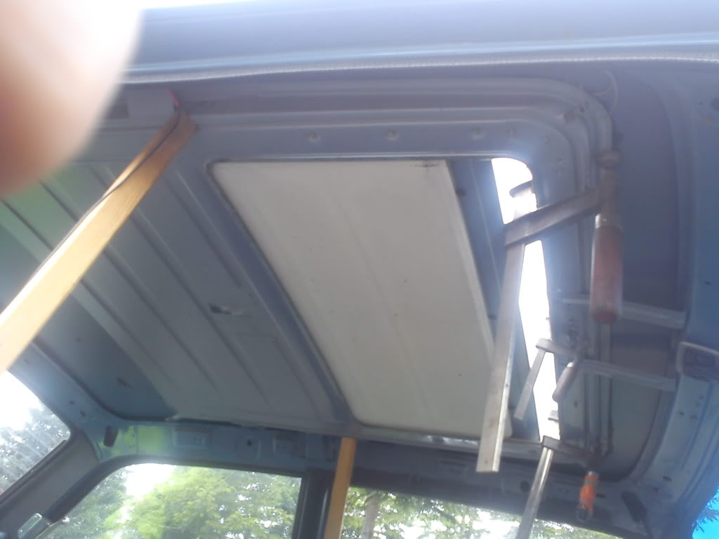

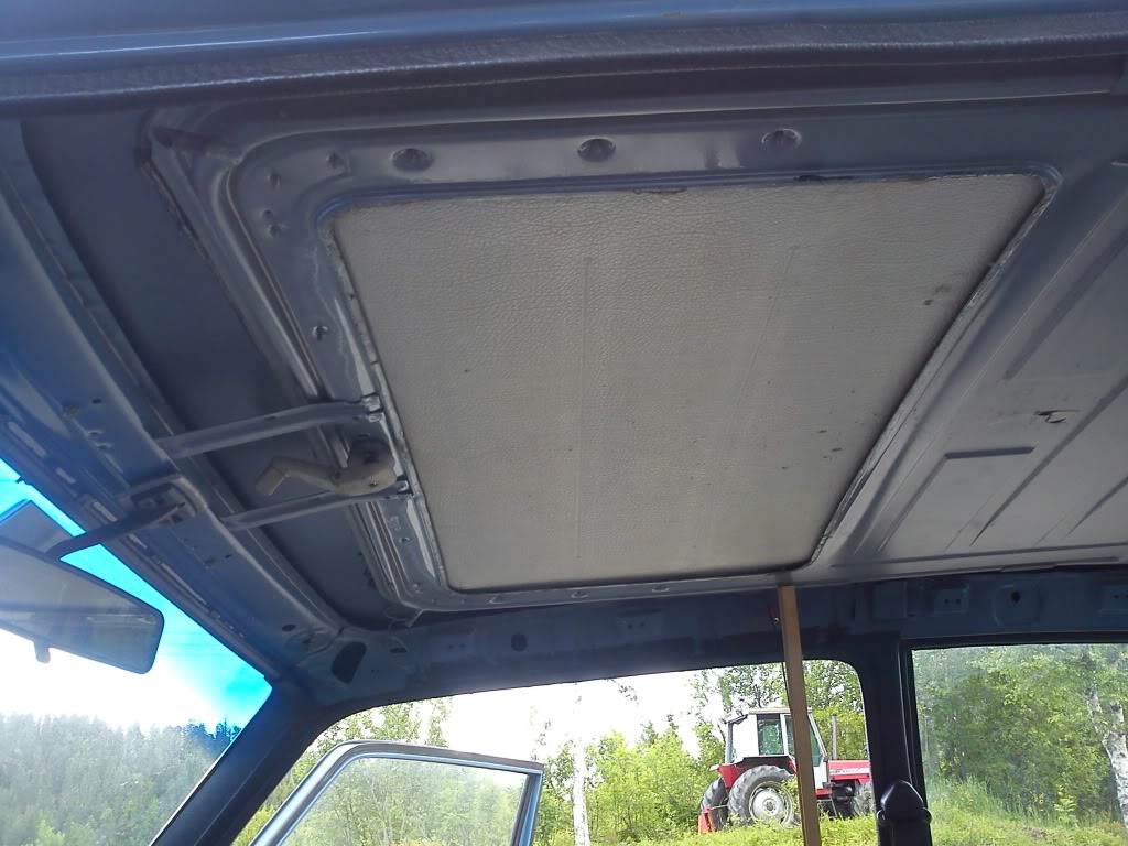

taket er da limt oppi :D juhuuu! så nå skal det stå enda et par tre dager og tørke før det skal sveises fast i kanter og slikt tenker jeg :) gleder meg som en sankt bernhardshund med wiskyflaska under halsen til å kjøre med luka bak :D

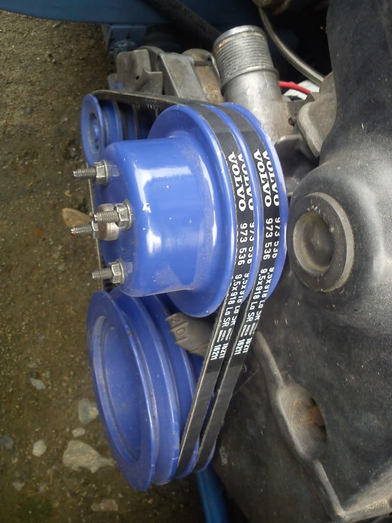

fikk på nye dynamoreimer i dag... men servoreim var håpløst... 918mm som er det dynamoreima er var for kort... og 1000mm var for lang.. og da står man vell ikke igjen med så mange forskjellige lengder lenger...?? må sjekke med kverneland i morgen om de har noe reim i mellom det der en plass... :)

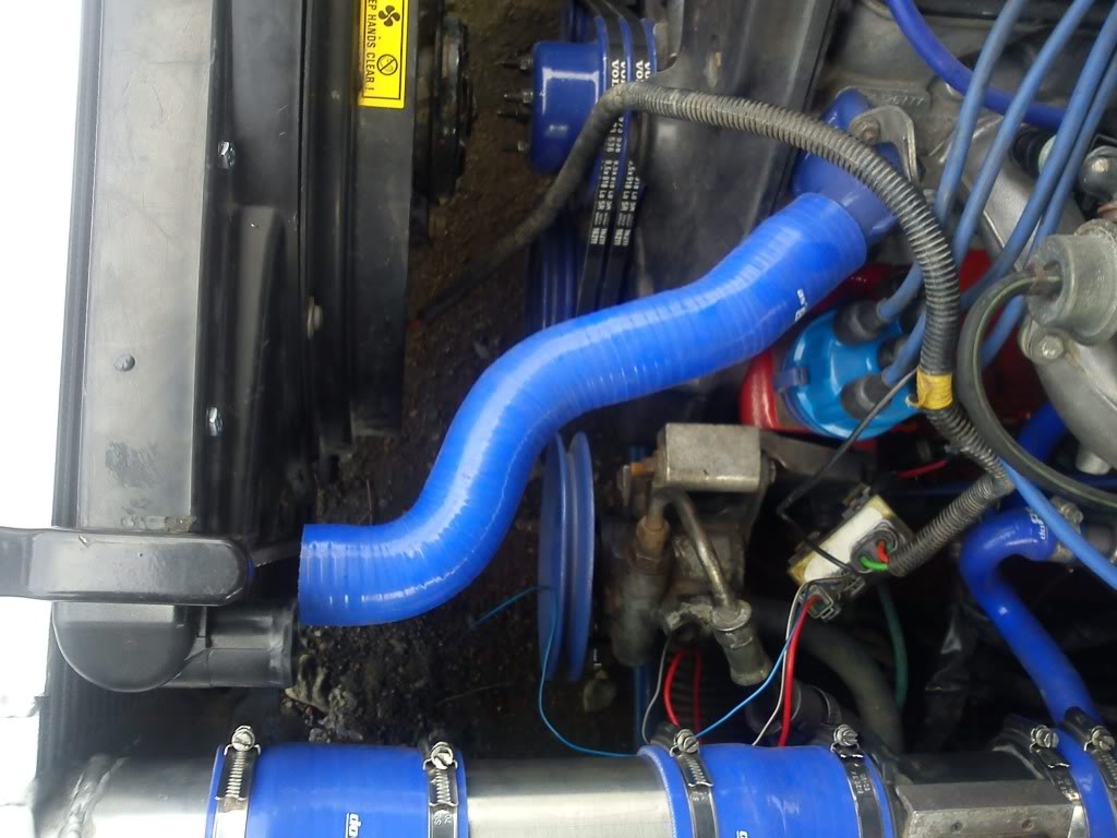

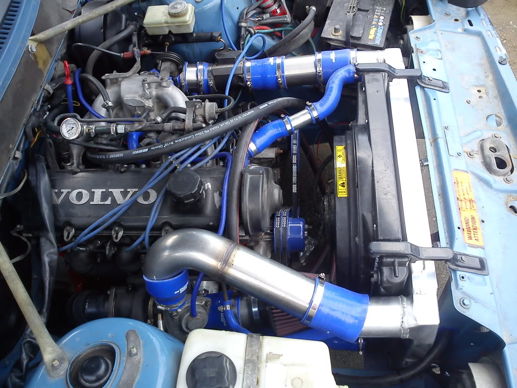

fikk på kjøleslangene i dag. men øvre var for kort, fra 940turbo kit'et, og ble skjøta på med et stålrør på 35mm diameter. slangene er egentlig 33-34mm og pga de er så stive så ble det tight nok ja... var så mye knott å skit rundt meg at det ble helt avglemt å ta bilder av slangene montert... kommer senere.
Kom innom meg i morgen. Jeg tror jeg har både 925, 940, 950 og 975 på lager. :)
For å få på dynamoreimane mine, så må eg av med hjulet til vasspumpa... Skulle hatt nokon lengre eg og :p
Håvard: will do! :) først innom volvo da, må ha originale om de har det ;p hehe
Agro: spørs om du må se over lengdene ja :)

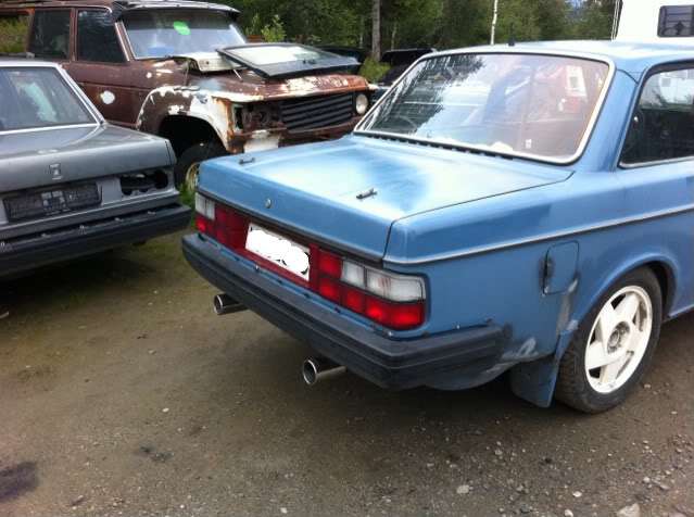

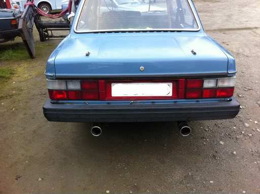

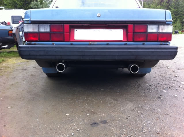

twinpipe = gromt!! :O ble da en fin stuss ;)
forresten..hva gjør du med hydrafelgene når nyfelga kommer ?
Mulig det bare er meg men syns eksosen er litt skjeiv?
Ellers er det en pen bil du har :)
så det på bildet jeg også :) men den skal være bein etter det vi målte når vi tilpasset oppå bukken. den kan være +\-1cm inn\utover i forhold til hverandre :) vi får se når bilen er kjørt litt åssen den går seg varm og former seg dit den skal :) men i utgangspunktet så er den så bein som det lot seg å gjøre der ja. viser det seg at den er skeiv så får vi bare ta ned og justere litt senere nå :)
Men er venstre stuss litt høgre enn høgre? Kan hende det forandrar seg litt når du får køyrd litt og varma opp eksosen skikkeleg.
Hvorfor har du ikke spurt meg om dekkdim-valg før du bestillte? Antar du sksl ha de på mine felger?
bestilte den dekdimmen jeg skal bruke i 2 år som kommer til å funke bra på bilen :)
får jeg ikke bruke JP felgene i 14dager med den dim så får det være, for etter det skal dekka på R felger i allefall 2 år framover og da blir 225 uansett for bredt for min del... kan ikke kjøpe dekk for bruk i. 14 dager primært.
ang høyden på eksosen så er det bare å slakke litt på klemma eller noe tenker jeg. vanskelig å få det 100% før det har blitt varmkjørt og gådd seg til slik det skal bli.
så mycket bra ut med eksosen på ja:)
jepp det ordner du\"vi" fort vettu ;) bare få flytta ferdig her så skal jeg ta meg en skikkelig massiv økt med sluttmontering og når du kommer hjem fra jobb en da så står det plutselig eksos ut begge pottene i gården ;p hehehe *i hope....*

hvordan sveiser du takluka? bretter du ned taket ned mot der luka er er og punkter det fast?
fant taklukemotor via turbobricks. amerikanske volvoforumet :) la bare inn en ø.k. annonse der :)
aner ikke hvordan takluka blir ordnet ferdig. det blir spennende for meg også å se :) skal sveises festene som er innvendig vet jeg. luka er limt innvendig i alle fall.
Takluka er limt med neggel-superlim fra sminkeveska til søsstra mi. Blir et punkt i hvert hjørne. Kvaliteten i stil med resten av arbeidet gjort på bilen;)
Neida. Sveises de festene som ble kappet, samt limt det som limes skal.

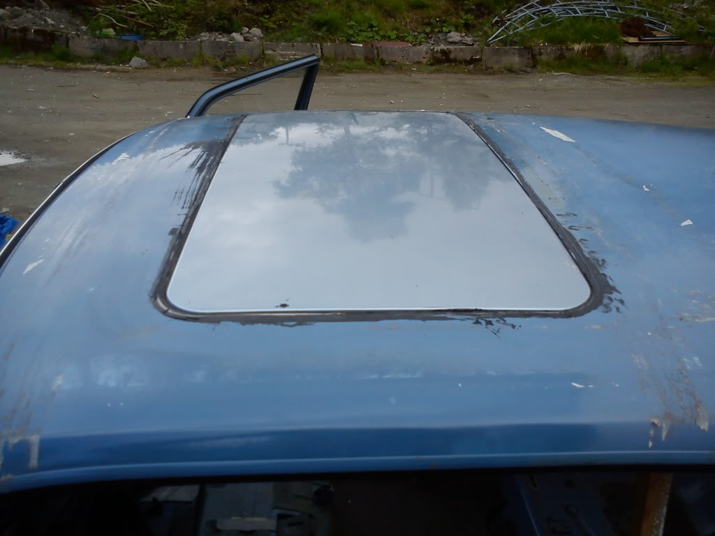

one happy owner :D soltaket er klart for finpussen :) nå er det bare å vente på at det blir ferdigstilt og så montere el. taklukemotoren når den kommer fra statene :)

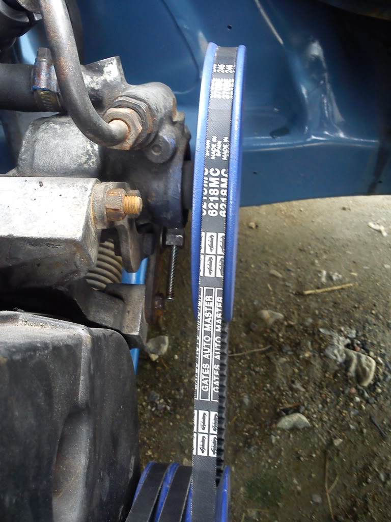

takker Håvard for godpris på servooljen og den aller siste Reima i riktig\brukbar lengde til servon... :) ingen av de originale som var lange eller korte nok... denne servoreima er 950mm lang :)

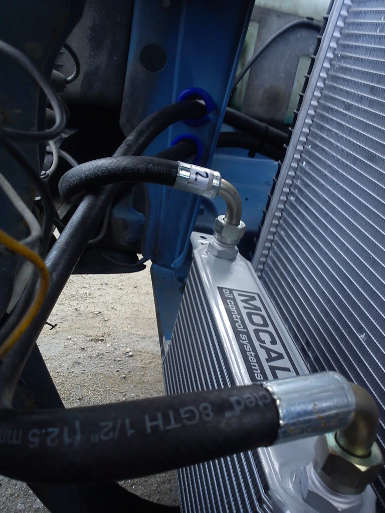

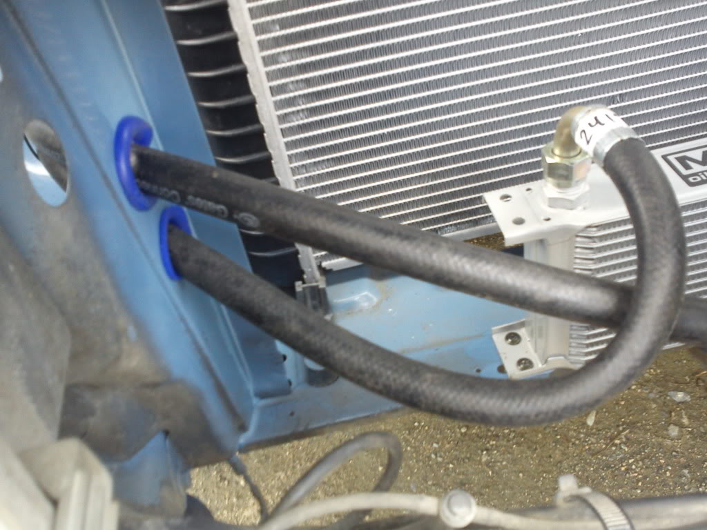

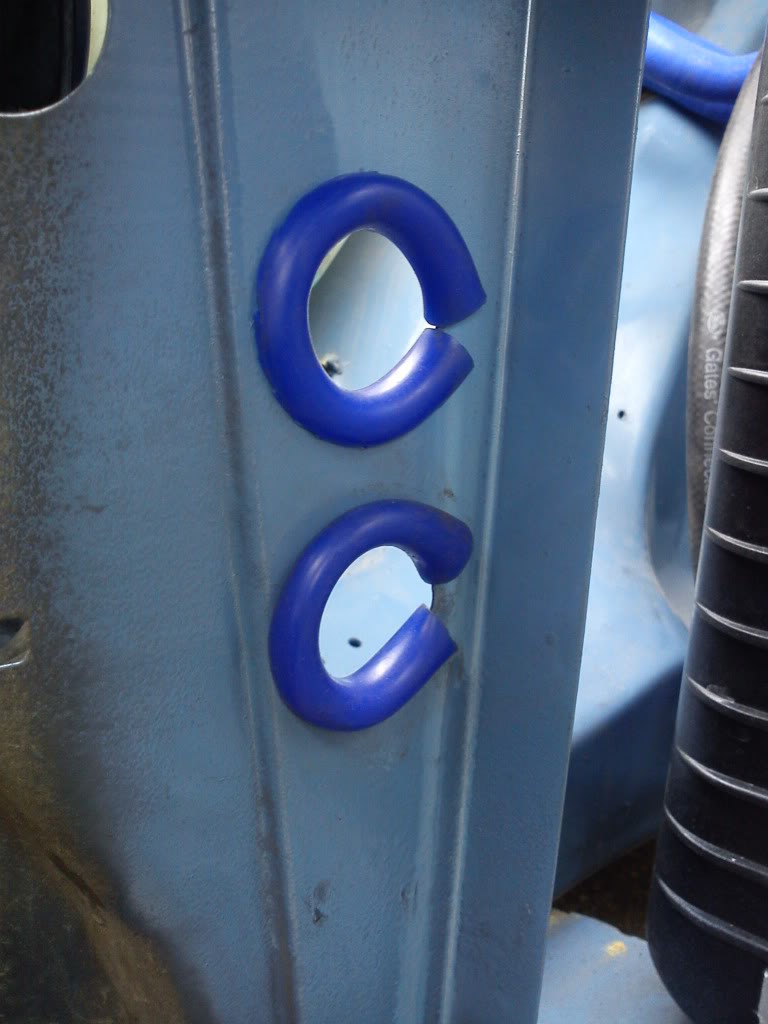

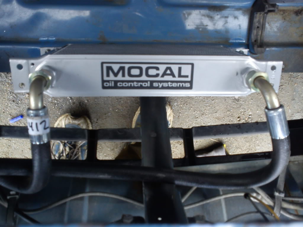

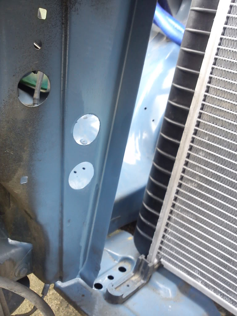

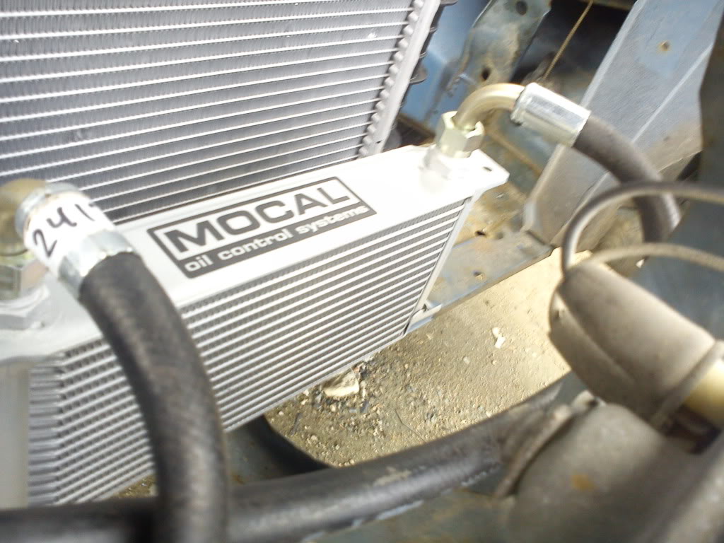

Oljekjølingen er ferdig montert. tenkte å sette på slike gummigjennomføringer, men fant ingen i riktig diameter så ble middlertidig blå silikonslange rundt hullet for å forhindre litt slitasje mot slangene til kjøleren :)
http://forum.vccn.no/img-dump/2011/06/2969.jpg

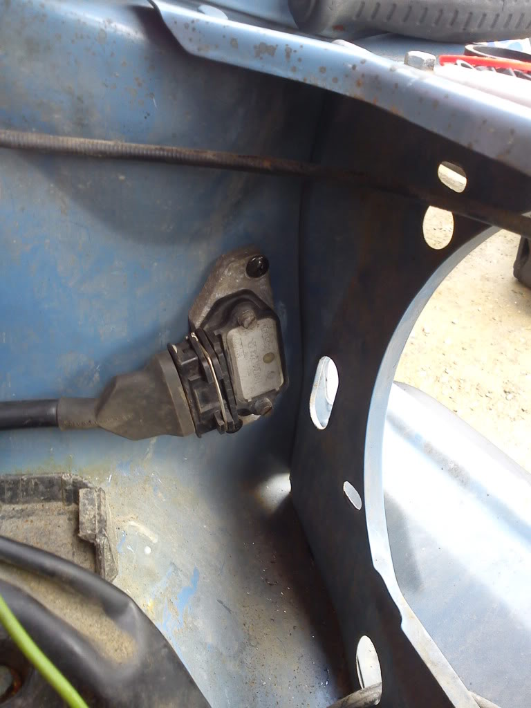

tenningsmodul montert såher...

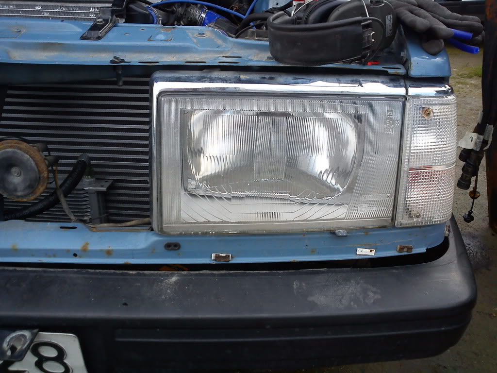

plukka av de forferdelige lykteviskerne og det ble mye finere der gitt :)
http://forum.vccn.no/img-dump/2011/06/2972.jpg

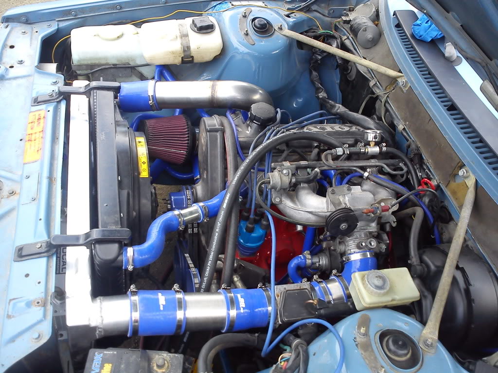

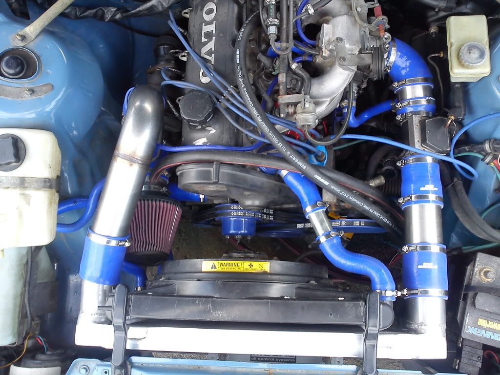

motorrommet så godt som fullført nå... smådetaljer som gjennstår å få ordna. oljecatch tanken blir satt nede ved batteriet på vangen ved cooler og radiator i morgen vil jeg tro :) god plass til den der...
