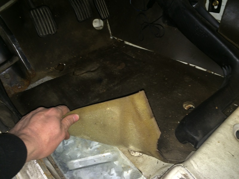

Jeg hadde jo til og med de tykke mattene for litt komfort. Liker å ha det stille å rolig jeg vettu :)

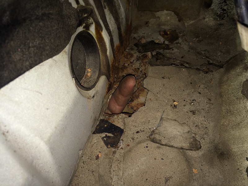

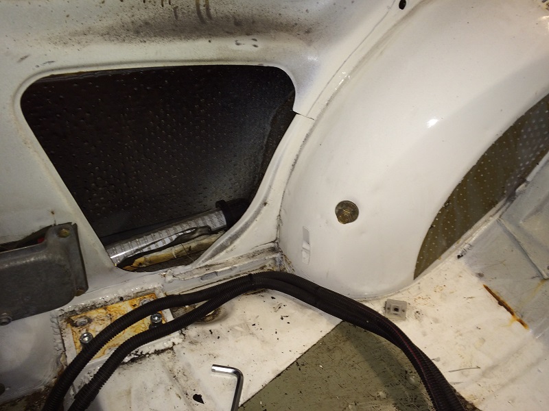

Dessverre så fant jeg ett eksepsjonelt bra reparert hull i gulvet. (%"#!"¤# denna svensken som hadde bilen skulle vært ført rundt hjørnet og skutt)
Han har (her også) bare tatt ei plate på utsiden av rusta og punkta den og hatt på godt med tectyl. Så her må noe gjøres.
Nå forsvinner komforten min :(

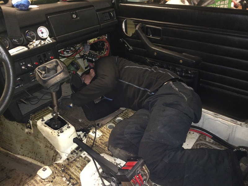

Mr.Nilsen i farta.
http://forum.vccn.no/img-dump/2015/01/67.jpg
http://forum.vccn.no/img-dump/2015/01/68.jpg
Fin arbeidsposisjon :D

Akkurat der skal det være hull. Er helt likt på min!

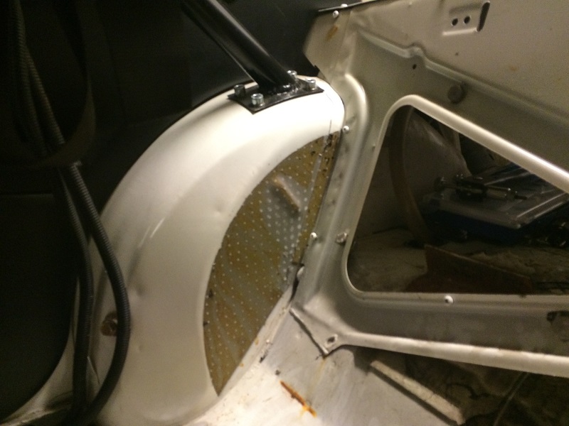

Om du tar av sidepanela så er det asfaltmatte bak der også
Har nok stått parkert for tett på en vag.. [emoji14]
Komfort er gay!:D

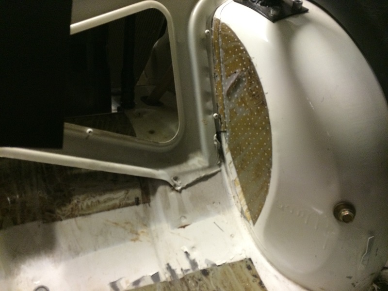

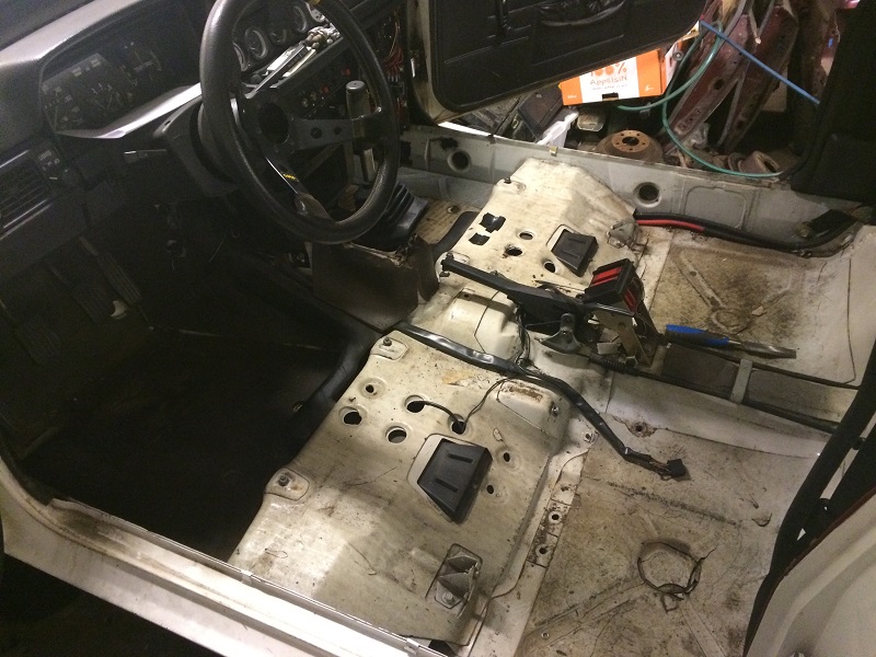

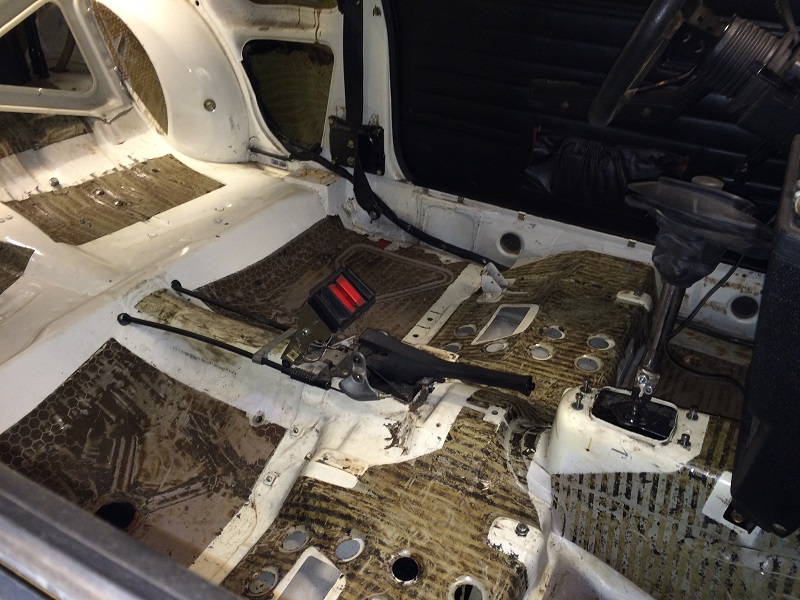

Fikk skrapa vekk de siste asfaltplatene i dag.
Tok av trekka baki og fjerna noen små som satt på hjulhusa baki bagasjen og en stor en på venstre bakskjerm.

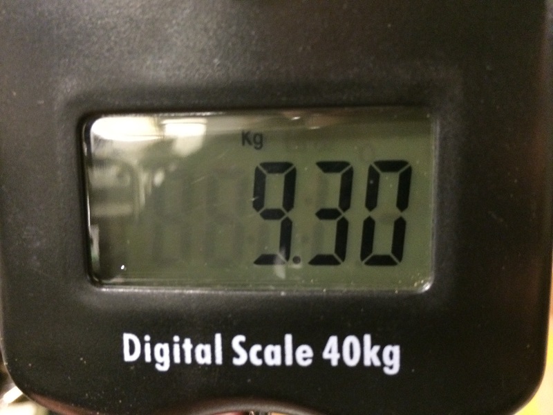

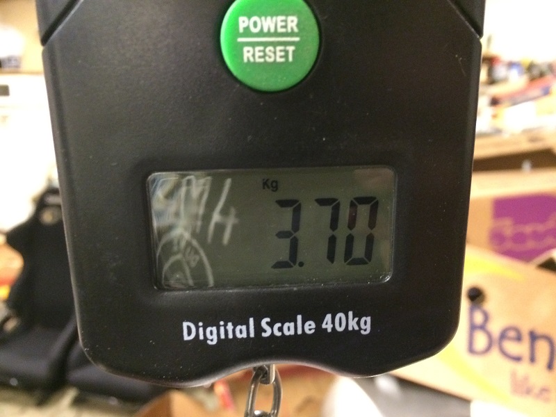

Var på Race-tema og kjøpe ei vekt. Helt kurant den jeg kjøpte. Måler opp til 40KG og da får man veid det meste.
Dæven steike å tunge de asfaltplatene var. + den tykke matta som lå på førersiden.
19.72 KG med støydemping.

Tok ut halvburet for å komme til litt lettere inni bilen og ved sideplatene bak.
Fant igjen ei LED-lykt jeg har savna.
Den lå inni bakskjermen, bak sideplata baki :D hehe. Tror den har liggi der og vært med en dag på rudskogen.
Begynte å skulle henge opp og lage AN-slanger som skal være under bilen men har kjøpt for korte M5 bolter så det får jeg fortsette med i mårra :)
Ser veldig stusselig ut inni bilen nå.
Må kjøpe mere tynner eller noe å vaske vekk all limet med.
Også må det beises litt inni bilen :D

Første pose med asfaltplater
http://forum.vccn.no/img-dump/2015/01/188.jpg
Andre pose med asfaltavfall
http://forum.vccn.no/img-dump/2015/01/189.jpg
Dette er den tykke matta som lå på førersiden
http://forum.vccn.no/img-dump/2015/01/190.jpg
Er jaggu litt vekt i de asfaltplatene! Kan ha god samvittighet etter jula nå :)
