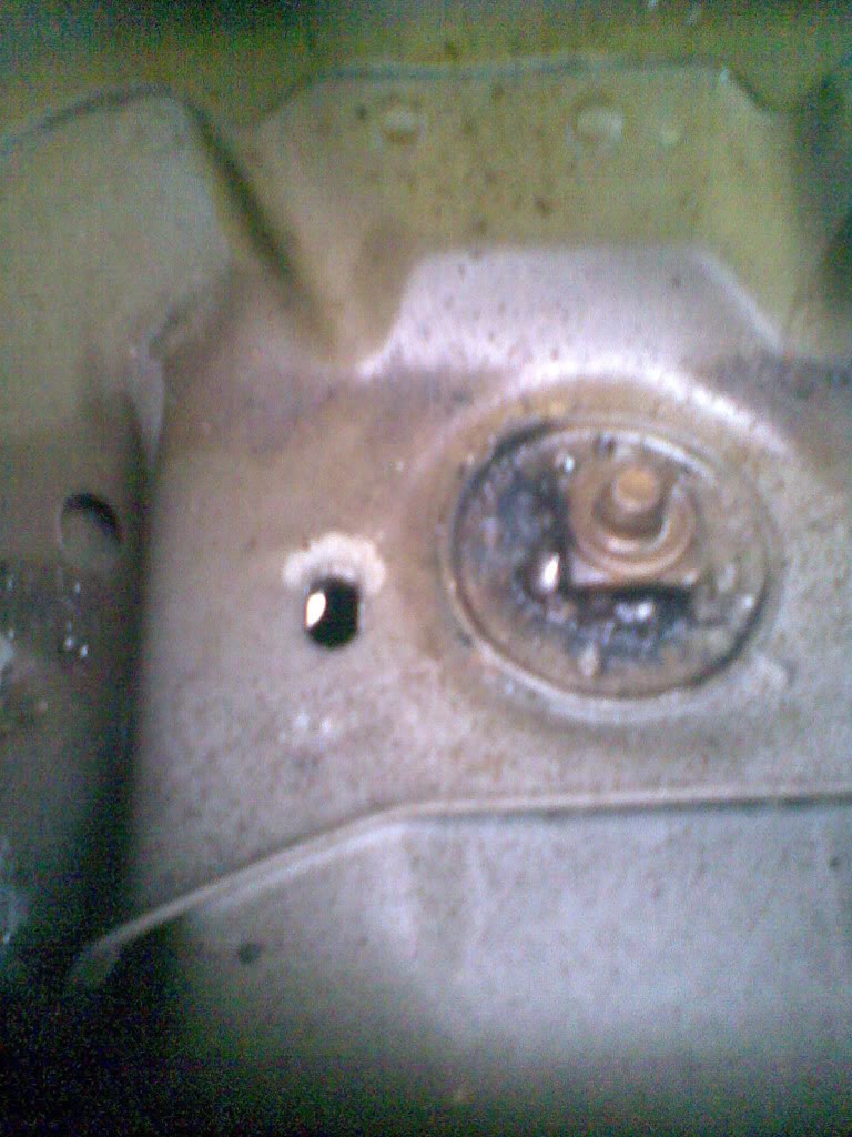

De to små er ganske lette å komme til med fastnøkkel å få holdt igjen igjennom hulla på siden. Den store "hovedmutteren" trur jeg ikke jeg kom til med fastnøkkel på, så den fikk vi sjokkstramma på plass.
Ekke noe tykkere enn 1 mm eller noe. Syltynt :)
En ting jeg har vurdert når den evt skal av igjen for å bytte til en annen ferdigsammensatt multilink er å lage en liten plate som jeg borer et hull og sveiser fast en mutter på. Smører masse Tec7 på undersiden, legger den på innsiden og skrur inn en skrue for å holde den nede og lar det stå et par dager.
Da blir det samme patenten jeg har nå, bare at Tec7-en vil funke som mothold sånn at det er lettere å montere/demontere :).
