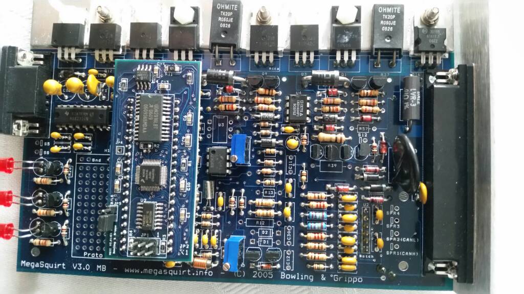

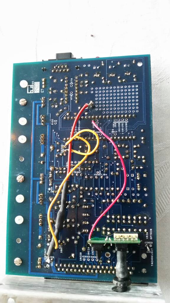

"Fant" ett MS2 V3.0 med 4bar mapsensor som jeg vurderer å sette på. Må bare komplettere med en ekstra coildriver og styring for ladetrykk.

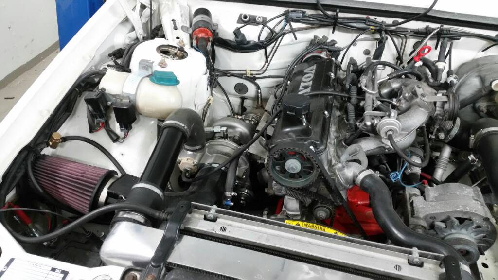

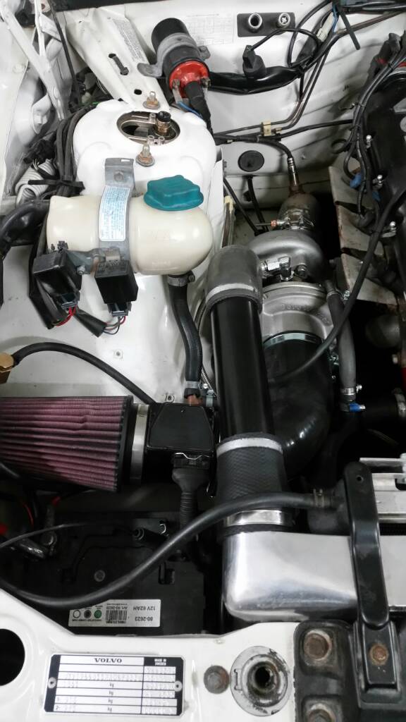

Monterte wg brakett. Satt på vannkjøling, lagde en ny LMM IC rør. Sveiste DP osv.

Kjørte den på hjula hjem men fikk ikke testet noe særlig pga den begynte å gå magert litt opp på turtall. Men det lover godt! Begynner å dra bra allerede før 3000 og har positivt ladetrykk fra ca 2000. Det får jeg si er imponerende bra av en såpass stor turbo.

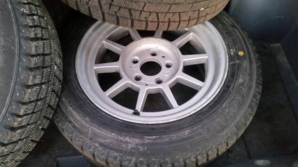

Glemte å si at jeg har kjøpt meg vinterhjul både for veikjøring og lek og morro.

Bra det ser ut til at turboen funker bra, gleder meg til du får prøvd den litt mer. Så skal jeg jammen meg bestemme meg jeg også.
Passa wg braketten du kjøpte av meg?:)
Motorrommet ser veldig bra ut!
Kjørte og mappet litt i dag og fikk opp bensinmengde. Ser ut til at turboen spinner fint igang og bilen er svært lettkjørt.
Det er antageligvis mye å hente på tenningsbiten enda siden større turbo kan ha høyere tenning. Som den står så spinner den i 3 gir ved pådrag [emoji12]
Takker. Nja den passet etter litt mod for wg staget havnet midt for oljeretur og der kunne det ikke være. Måtte rette ut det meste av knekken og bøye wg staget for frigang mot eksoshus. Hadde gjort seg om wg klokka hadde kommet 1-2cm vekk fra kompressorhuset sånn at jeg hadde sluppet å bøye staget. Men ellers såg braketten veldig bra ut.
