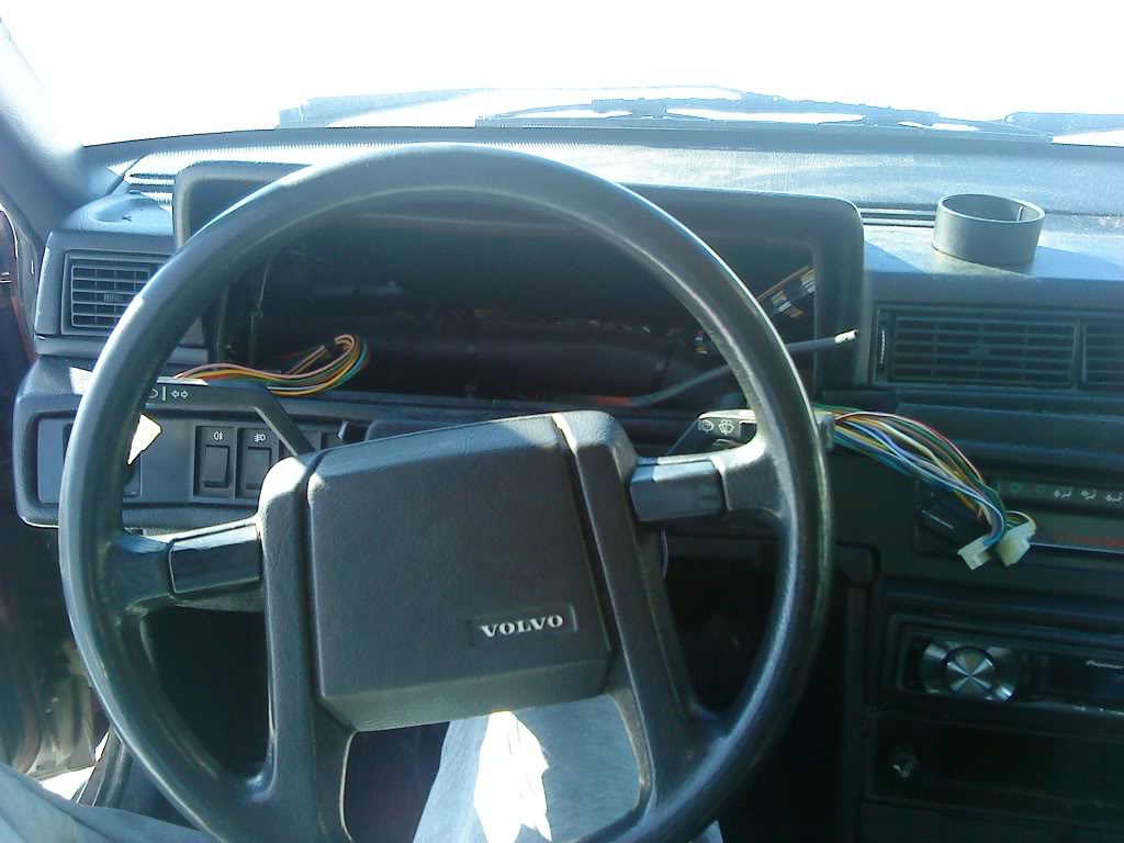

Da har eg hatt ute instrumenthuset, og sjekket alle skruer, og loddet opp alt, så bensin måler, og alt annet virker som det skal.

du har ikke bilder av der du lodda? jeg tørr egentlig ikke begynne på det for er redd for å drite meg ut :p
ok da skal jeg gjøre det en dag jeg å så kansje spedometeret slutter å leve sitt eget liv og bensin måleren slutter å måle fra halv til full tank :p
Jeg har også litt problemer med speedometer og tankmåler, så jeg må vell lodde jeg også. Så det er bare å legge på ekstra loddetinn på de plassene der det er loddet fra før?
Hvordan får man ut instrumenthuset, er dette noe som tar en hel dag?
Ledningene der bak ser heldigvis lange ut, så man får vell dem plugget lett av?
Instrument huset på 740 er ute med 2 stjærne skruer ;) Tar deg ca 1 min, så er alt ute. Og ingen av kablene kan settes på feil plass heller, så det er ikkje noe problem. Trenger heller ikkje mer loddetinn, bare varme opp det som er der fra før. Med mindre det er veldig lite tinn der da, så kan du kanskje legge på litt mer.
Mvh
Problemet er somregel bare at punktet enten ble litt kaldloddet når dette var nytt eller at tinnet har sprekt opp. Holder somregel kun å varme opp så det smelter og la det størkne igjen, men greit å få varmet opp begge metallene som tinnet knytter sammen og sånn at det trekker inn som det skal. Men ikke varme for lenge på et punkt ;).

Sprekker opp fordi man har på varmeapparatet og "plata" utvider seg.
egentlig jævlig farlig feil av volvo (i noens øyne hvertfall). Fordi jordinga til oljelampa etc pleier å kutte når det blir varmt i varmeapparatet å sånt..
Oppdaget det når jeg skulle bytte pærer. lamdalampa lyste pluttselig :D
Det har vært sånn fra 1982.. men volvo lærte jo tydligvis ikke :P
det har faktisk begynt sånn i 960n nå også. pluttselig får jeg full tank (til jeg gir dashn litt stryk).. men heldigvis fungerer bensinlampa så jeg ser hvis jeg må fylle.. på 940ne har jeg funnet jordingspunktene og dratt en ledning eller to. så får de hvertfall jord ut levetiden sin :)

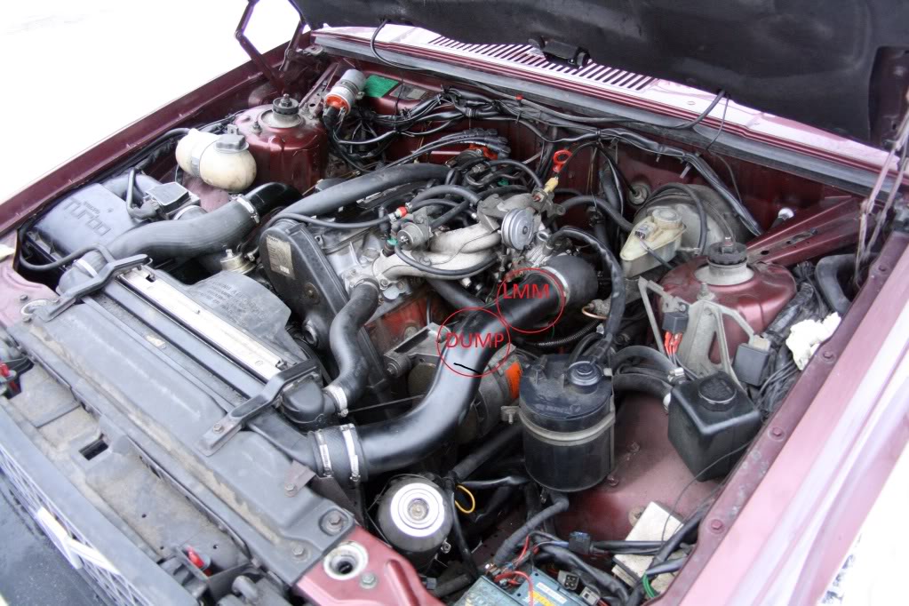

Slek tetta eg holet i slangen mellom LMM og turbo.
Då eg lagde til dumpventil på min.
Dreide den sjølv, fungere ganske fint :P

Vert bra denne bilen her :)
Fin bil, ble denne kjøpt av en kar i sandefjord eller larvik eller tar jeg helt feil.
kan se om jeg får hjem bilen en dag nå som jeg begynner å få litt deler så kansje jeg kan lage en how 2 på det om jeg klarer det :p
