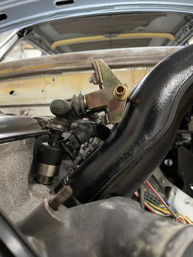

Heisan! Jobber også med e-innsug med dyser i topp. Sliter litt med å få originale fuel railen til å passe med de dysene jeg har. Kunne du delt noen bilder av festene du eventuelt laga ? Jeg har ikke sjans til få plass til orginale trykkregulatoren som du tilsynelatende har fått tel her[emoji848]
Hei du. Det jeg gjorde var å bore hull i et flatstål som jeg skrudde i toppdekslet, deretter sveisa jeg på 2 flatstålbiter til fuelrailen. Måtte bøye festene på railen litt, men det gitt fint. Er litt trangt med regulatoren, men når railen tiltes nok opp så skal det gå akkurat. :)

Skjønner, takk for bilder! Jeg har en laga en brakett som fungerer på samma måte, men regulatorflytter’n ligger an på innsuget åkke som. Dysene står liksom litt skeivt så redd for at det ikke blir helt optimalt. Spørs om dysene rett og slett blir for korte[emoji848]

Hmm, har du prøvd med original regulator? Skal sies at regulatoren ligger nesten helt borti innsuget på min også, men mulig dysene jeg har er lengere. det hjelper ikke å dra dysene litt ut da? Så lenge oringen er nedi hullet så skal det jo bli tett. Om ikke så kanskje det kan fungere med avstandhylser? :)

Er så rart. Ser ikke at det skal gå med original regulator med kortere eller MYE lengre dyser. Ja sett jeg får sånne dyseforlengere. Koster ikke no mer enn at det er verdt et forsøk[emoji106]

Fuelrailen til Volvo 360 ser slik ut:
http://forum.vccn.no/img-dump/2025/06/68.jpg
Har sett bilder ta disse, men ikke finni ut hva dem kom på! Går jo alltids an å prøve hvis jeg skulle få kloa i en. Takk

Det var en lur ide, den railen ser jo ut som den er laget for e innsug med EFI dyser i topp :D

Om ikke du finner 360 rail og uansett skal bruke ekstern bensintrykksregulator så kunne det kanskje vært et alternativ med dysegalleri fra Nuke? Da har du jo utgangene på sidene istedet for bakover mot innsuget. Ulempa er jo at det ikke ser helt original ut. :)
