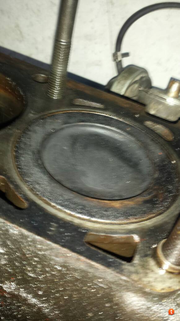

holder da på og sette inn en b23ET i min volvo 245 1983 modell.
har satt på R sport forgassergkitt.
http://www.raceinfo.no/temp/tn_IMG_1729.JPG
har dreid en grop på 76x4.5mm i stemplene, slik at jeg får lav komp.
har en orginal 530topp med B kam.
turbomanifold fra 740, og turbo fra en D24tic
orginal intercooler fra 740
orginal r sport forgasser
2.5" eksos fra turboen
skal få montert bensinpumpe og malpassi BTR som jeg har liggende.
6 puck sinter clutch er montert med m46 girkasse.
har foreløpig montert en rotor med stiftetenning med stor vacumklokke, som har serienummer som slutter på 284.
er usikker på hva slags rotor jeg skal bruke? og hvilken kam.
har en v kam liggendes, men denne er vell ikke brukenes til turbo eller?
i starten skal jeg kjøre på ca 0.6 i ladetrykk da turboen lader dette orginalt, vet at forgasseren bare leverer nok bensin til maks 0.5 men tenker det går greit ;)
skal prøve å få godkjent bilen sånn, så videre stille opp turbotrykket, og få noen til å modifisere forgasseren. håper på å klare 200hk + er usikker på hvor mye turboen klarer å lade, men regner med å koste på en litt større turbo.
