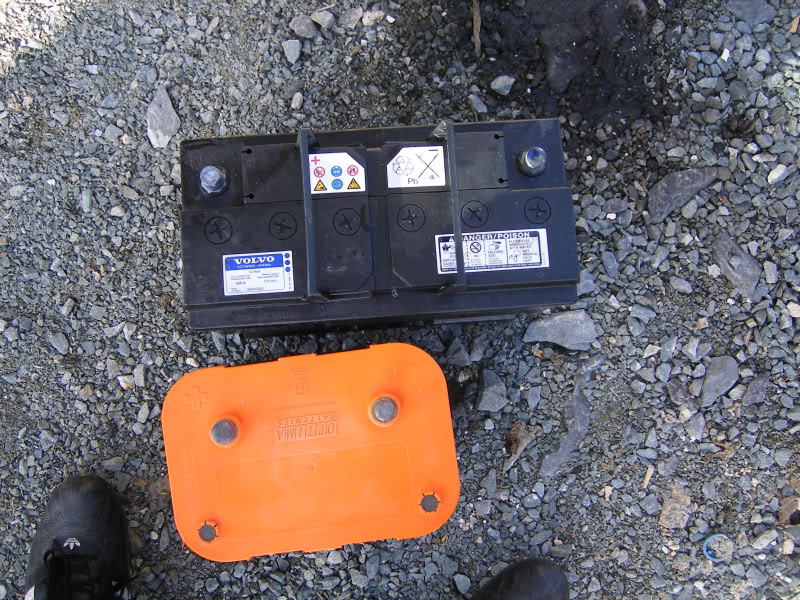

I går ble det en liten runde for å fikse noe nødvendig. Bilen hadde blitt kjørt ut og nektet å starte pga defekt batteri. Tok ut orginalbatteriet og satte i ett Optima Orangetop som jeg hadde. Riktignok passet ikke det med verken feste eller klemmer så ble satt dit midlertidig til jeg får i ett nytt orginalbatteri, det gamle målte 4,5V :p
http://forum.vccn.no/img-dump/2012/04/1746.jpg
En smule større orginalbatteriet.
http://forum.vccn.no/img-dump/2012/04/1747.jpg
Var en liten forskjell der ja! :p
Ditt gamle er et dieselbatteri!
Sitter ikke så stort i en bensinbil originalt..
Er det? Ser ikke ut som det har stått noe annet i denne.
Mye større enn mitt det der hvertfall :)
Åssen er volvo-batteriene texascom? Fikk varta-batteri forrige gang jeg skifta hos bilia.
Vil ha samme type batteri med lufting, vil ikke ha gasser inni bilen....
Glemte å skrive at jeg monterte K&N filteret også.
Er jo en lufteslange som går fra batteriet og ut under bagasjegulvet originalt
