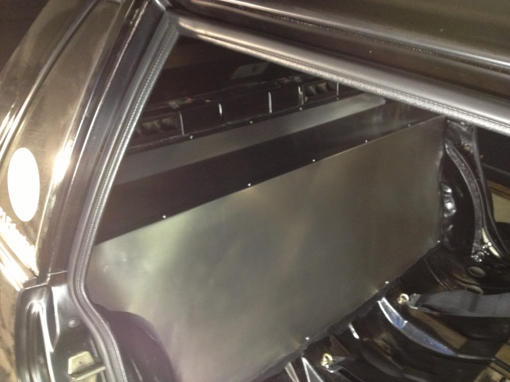

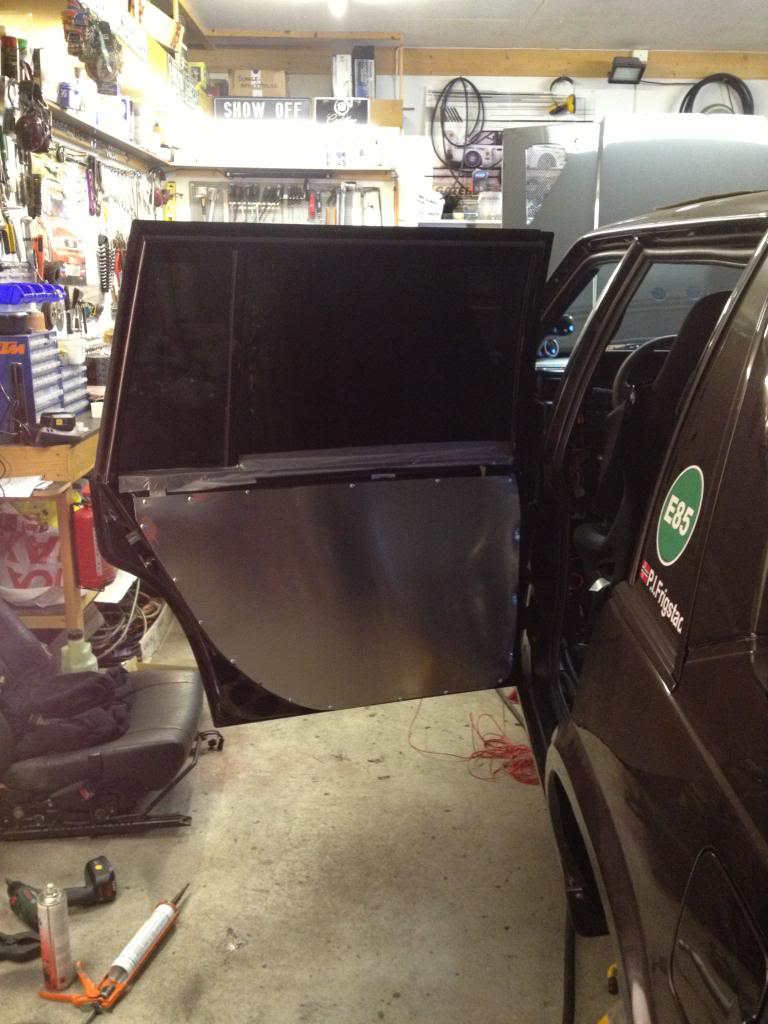

Har kommet frem til at det blir alu på alle fire dørene. Matcher brannveggen som nevnt over her ja :)
Ser jo at hullene i dørene bak er så store at røyken vil komme inn gjennom døra og inn i kupè, så da tetter jeg der og.
Så bruker jeg orginale innvendige dørhåndtaket foran og kanskje vindus knappene!
Bak blir det ingen mulighet til å åpne døra innenfra.
Og låsemekanismene må fjernes. Iht. NSR § 307 D (for å få lisens til neste år)

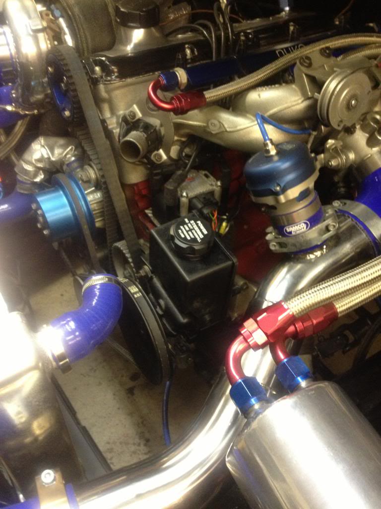

Idag har jeg ribba og rengjørt den "nye" servopumpa, lakkert den og braketten sort.

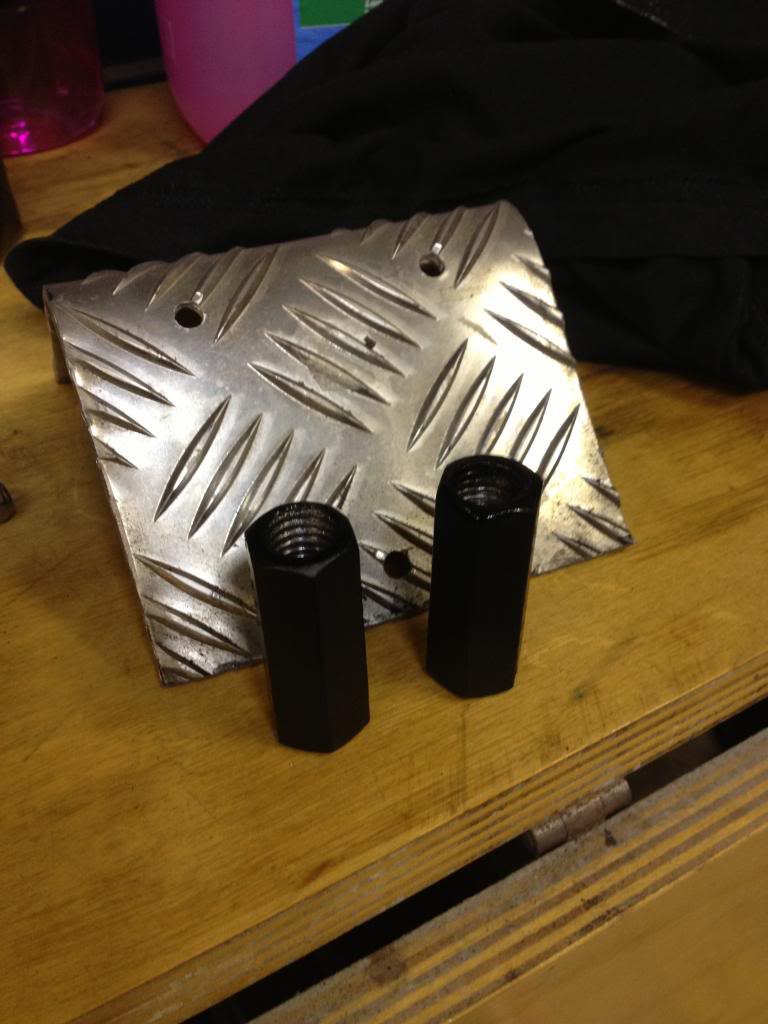

Laget ferdig skjøtehylsene til styrestagene, er noen 50mm lange muttere som jeg har gjenget til M14x2.
Skaffet gjengestag og muttere, venter bare på siste delen til bærearmen før jeg kan begynne å lage forlengeren, vet jo ikke hvor mye jeg må forlenge før bærearmen sitter der den skal.

Skjøtehylser til styrestag ferdig gjenget og lakka
http://forum.vccn.no/img-dump/2013/03/361.jpg

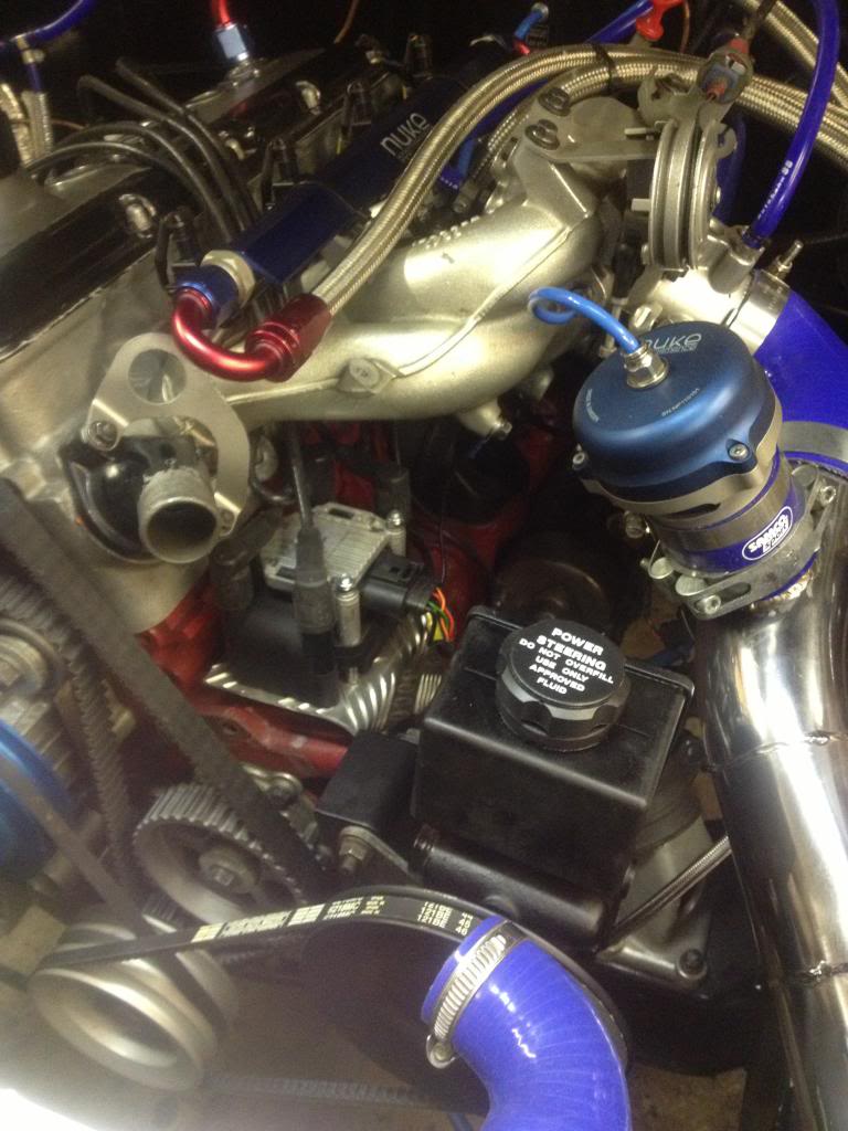

Lakkert opp en 240 servo og montert den, kunne ha coilen på gamle plassen sin allikevel så det var jo gull!
http://forum.vccn.no/img-dump/2013/03/362.jpg
http://forum.vccn.no/img-dump/2013/03/363.jpg

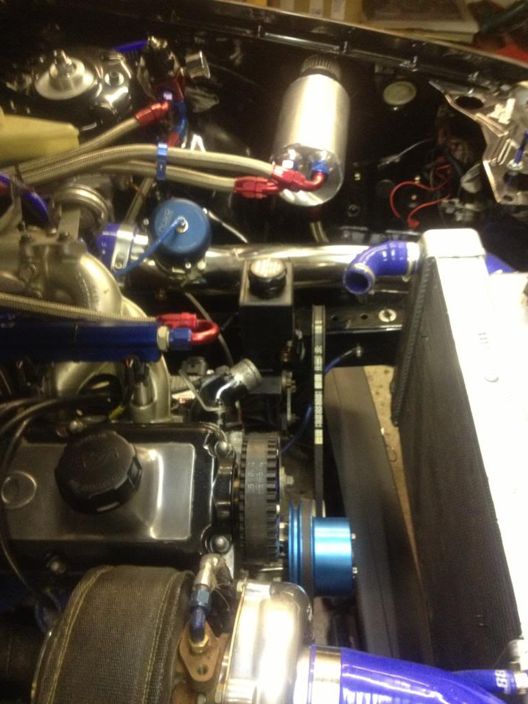

Mangler bare kjølevifta før jeg kan montere det sammen foran i motorrommet
http://forum.vccn.no/img-dump/2013/03/364.jpg
Trykkrøret passet bra også rundt servoen der!
http://forum.vccn.no/img-dump/2013/03/365.jpg
Mangler bare å lage den ene slangen så er servo opplegget ferdig.

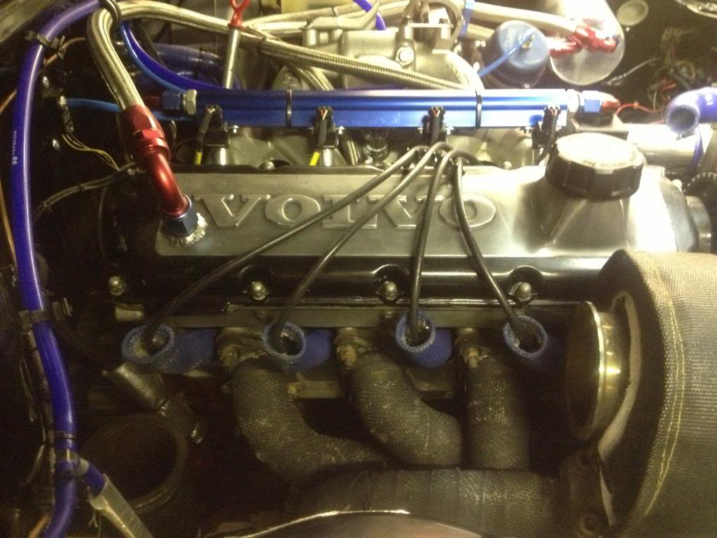

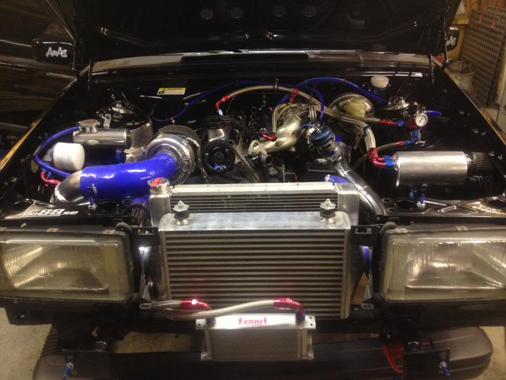

Kobla litt ledninger i stad og prøvde å vri nøklen, å den starta den gitt ;)
http://forum.vccn.no/img-dump/2013/03/367.jpg

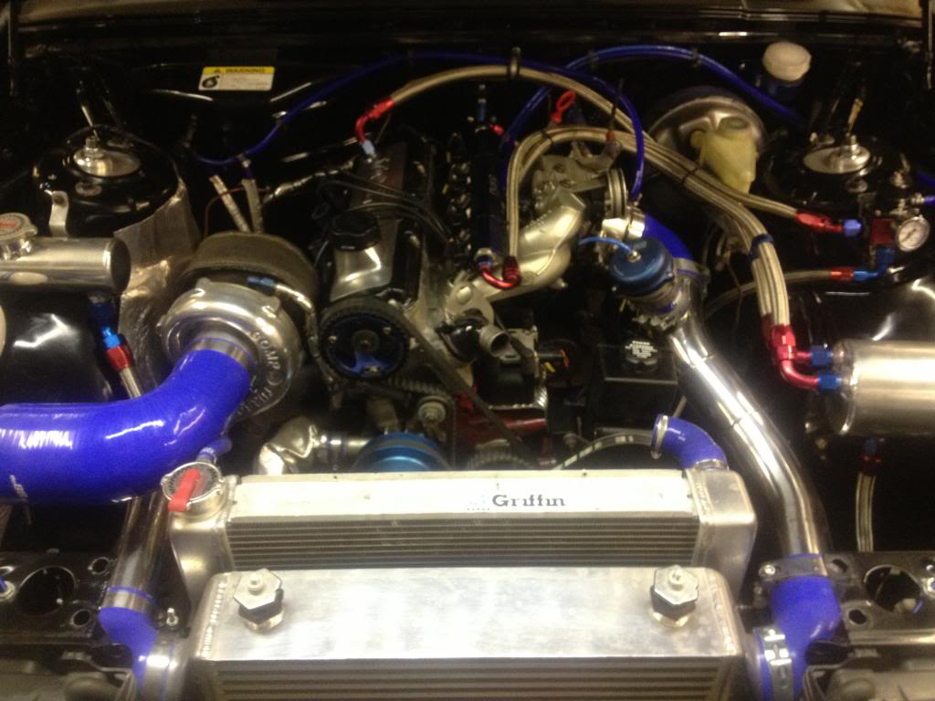

Elsker det motorrommet ditt, ren porno! :D
Vil det være mulig å montere en nuke dump på samme plass i min bil uten å flytte LMM, eller vil den bare begynne å fuske på tomgang da?
skamrått! :)
kan jeg få etterlyse bilde/how-to på hvordan du har festet oljekjøleren? trenger litt inspirasjon der! :)
Ingen tvil om at dette er et GULL prosjekt ! :D
Takktakk :) Mulig det, bare å prøve. Men når den åpner så blåser den jo ut lufta som LMM har registert. Så hvordan skal du fortelle hjernen hvor den lufta er blitt av? :P
Jeg hadde LMM etter dumpen før når jeg kjørte LH 2.4.
Ligger bilder lenger tilbake i tråden :) har bare laget to braketter under som jeg har festa samme plass som jeg har festa IC og radiator, men er sveist om littegran alt sammen, ikke mye orginalt igjen her :p
Takk :)

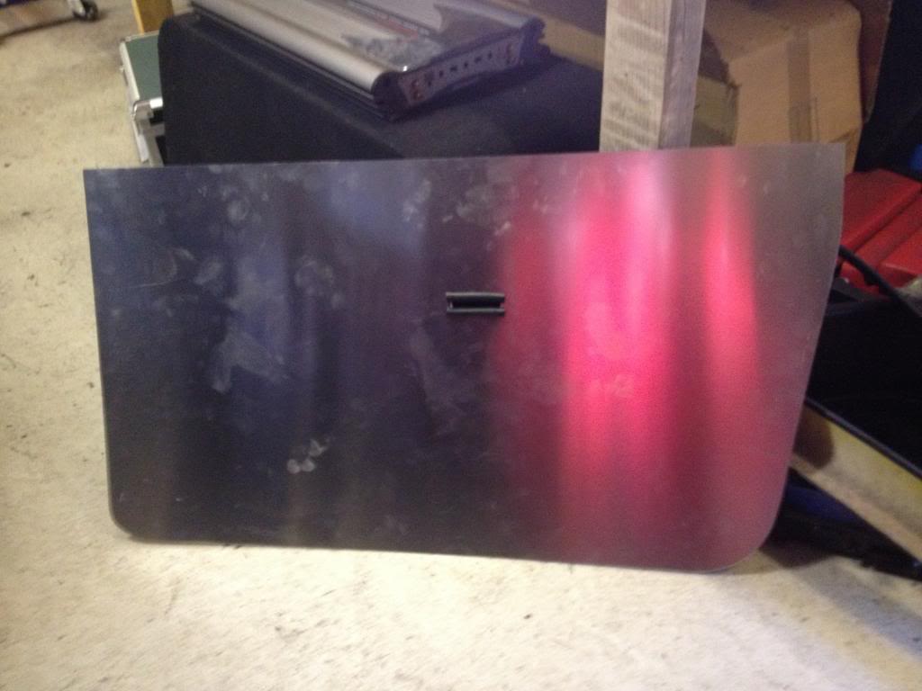

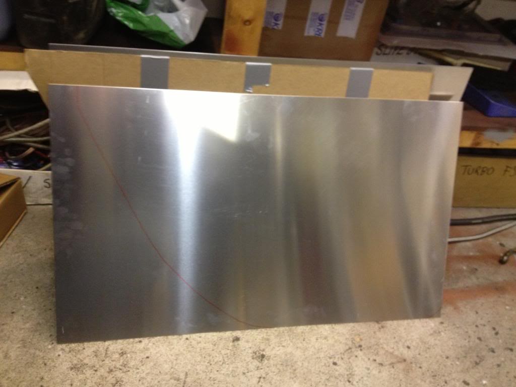

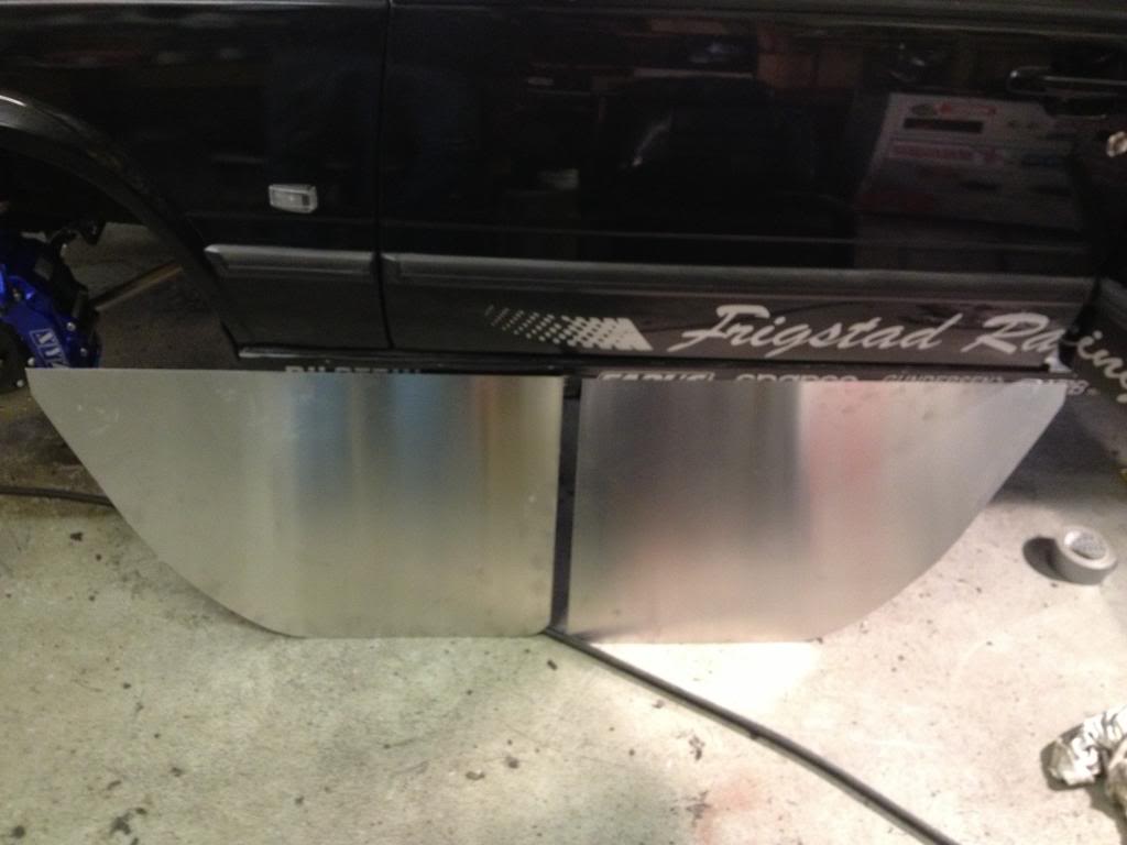

Så til dørpanelene, ble aluminum ja ;)

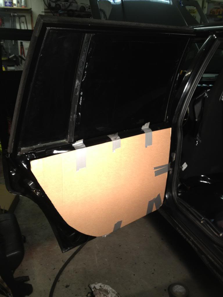

Laget mal først i papp (som alltid, hehe)
http://forum.vccn.no/img-dump/2013/03/440.jpg
Alu plate
http://forum.vccn.no/img-dump/2013/03/441.jpg
Kuttet ut til bakdørene
http://forum.vccn.no/img-dump/2013/03/442.jpg
Montert
http://forum.vccn.no/img-dump/2013/03/443.jpg

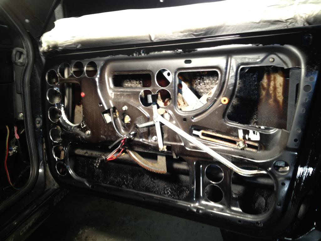

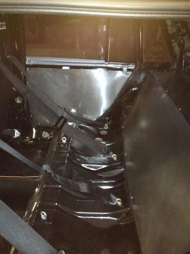

Renset brannveggen med en alu rens og ekstra fin matteklut
http://forum.vccn.no/img-dump/2013/03/444.jpg
Montert på andre siden også, matcher brannveggen og døra er tett (også det gaffateipen er til)
http://forum.vccn.no/img-dump/2013/03/445.jpg

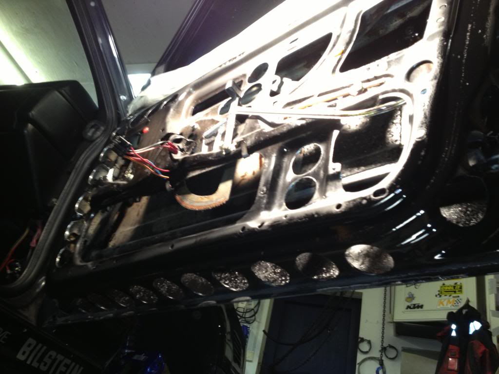

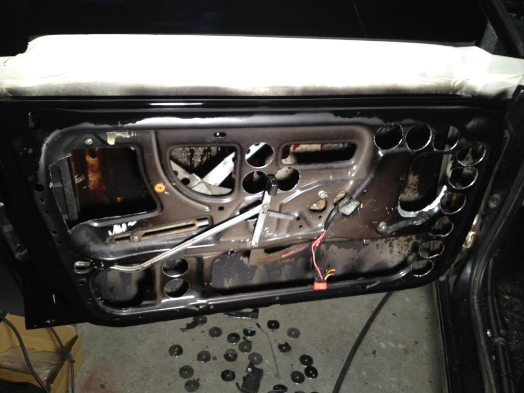

Dørene foran får også en runde med hullsaga
http://forum.vccn.no/img-dump/2013/03/446.jpg
Racing?
http://forum.vccn.no/img-dump/2013/03/447.jpg
Passasjer døra også
http://forum.vccn.no/img-dump/2013/03/448.jpg
Ett par kilo spart
http://forum.vccn.no/img-dump/2013/03/449.jpg

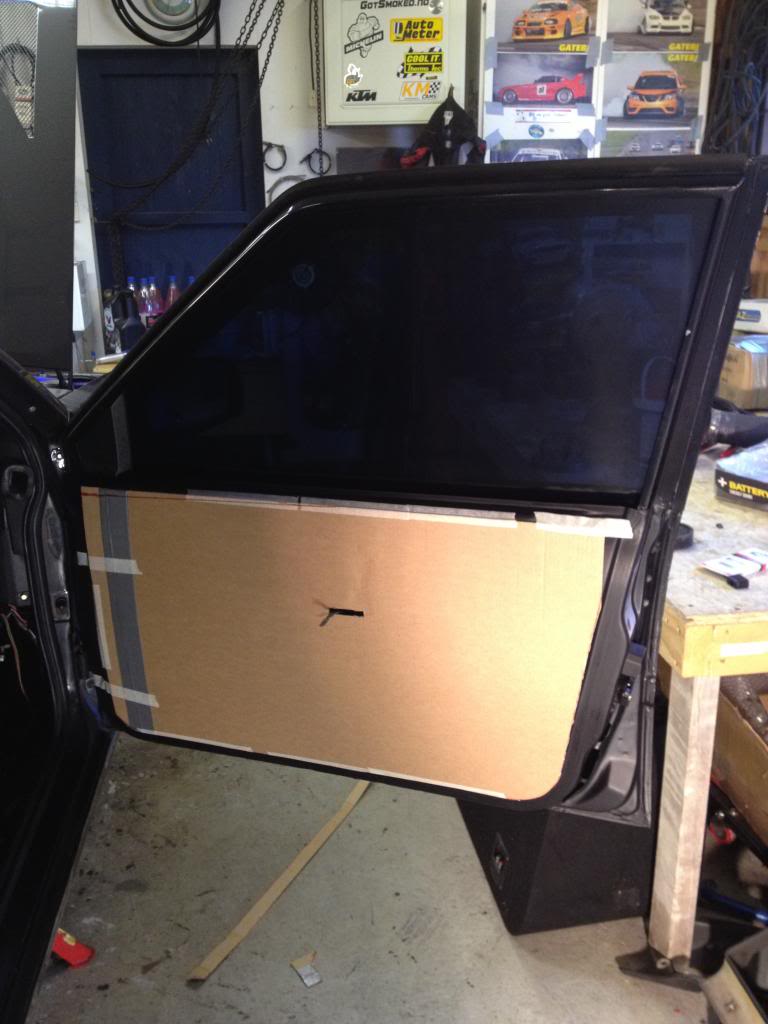

Begynt å lage til foran også, koblet el.vindu og bøyd til den innvendige døråpnere, skal bøyes tilbake når det er ferdig montert, og den orginale knotten skrus på igjen.
http://forum.vccn.no/img-dump/2013/03/450.jpg
Skjært ut panelet til passasjerdøra. Brytere til begge vinduene kommer enten i midtkonsollen, eller i førerdøra, ikke bestemt meg helt ennå.
http://forum.vccn.no/img-dump/2013/03/451.jpg

ikke for å være negativ eller noe, men er ikke de orginale dørtrekkene lettere en aluplater? :p men aluplater ser litt mer racing ut da :)
Alu er lettere :) pluss hullborringa + alt det andre dritet som var inne i dørene :p
Og i følge reglementet så skal dørtrekk erstattes med plater :) og nå blir dørene tette så det ikke kommer røyk inn etter jeg har hullborret sidene. kunne se lyset utenfra gjennom hullene i dørene når døra var lukket :)
