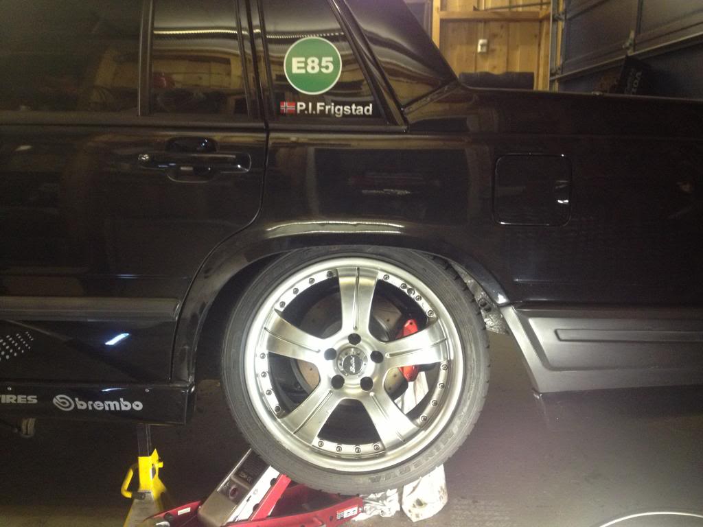

Max senket bak, skal finjusteres når jeg får BBS hjula, skjært vekk kanten inni hjulbuen

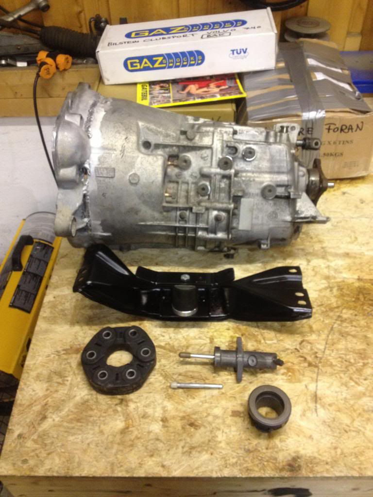

BMW ZF kasse, travers, ny slave syl, nytt utløserlager, ny M5 hardy

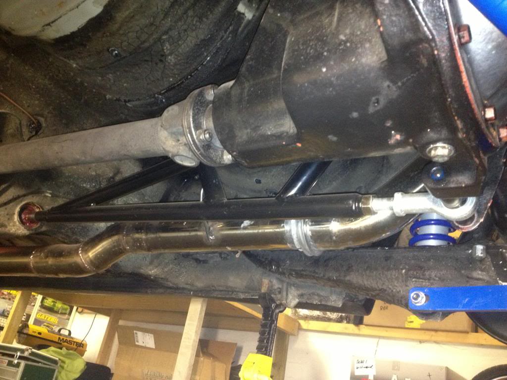

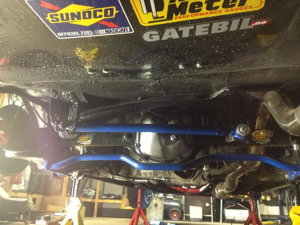

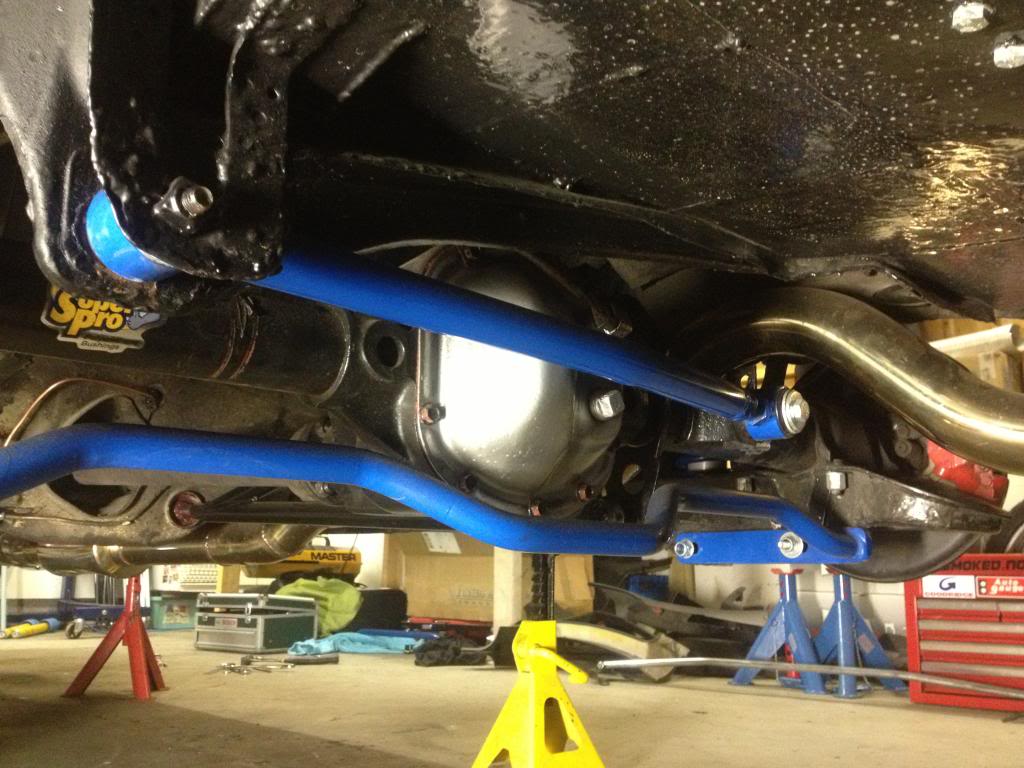

Bakaksel
http://forum.vccn.no/img-dump/2013/02/1784.jpg
http://forum.vccn.no/img-dump/2013/02/1785.jpg
http://forum.vccn.no/img-dump/2013/02/1786.jpg

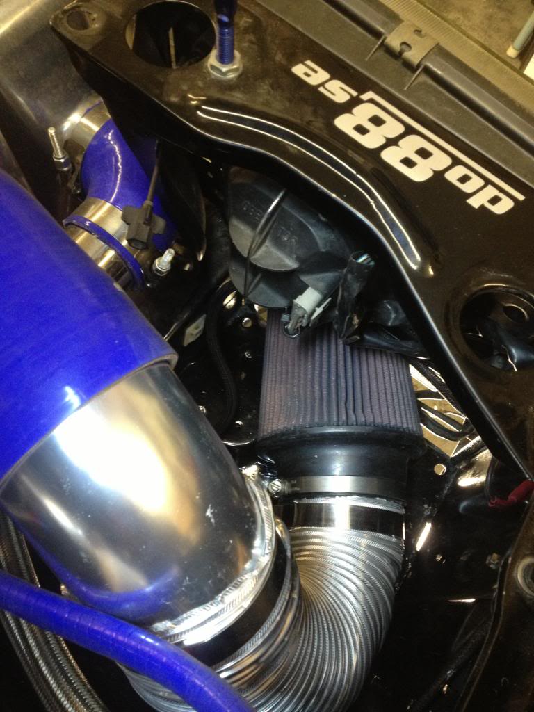

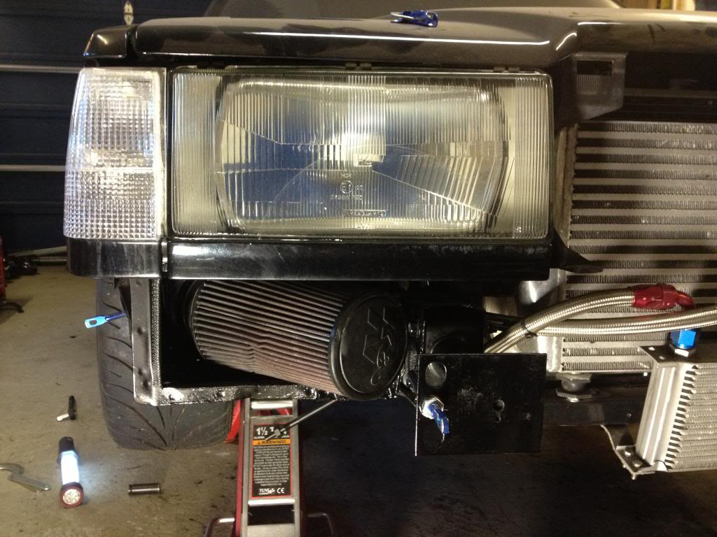

Luftinntak til luftfilter

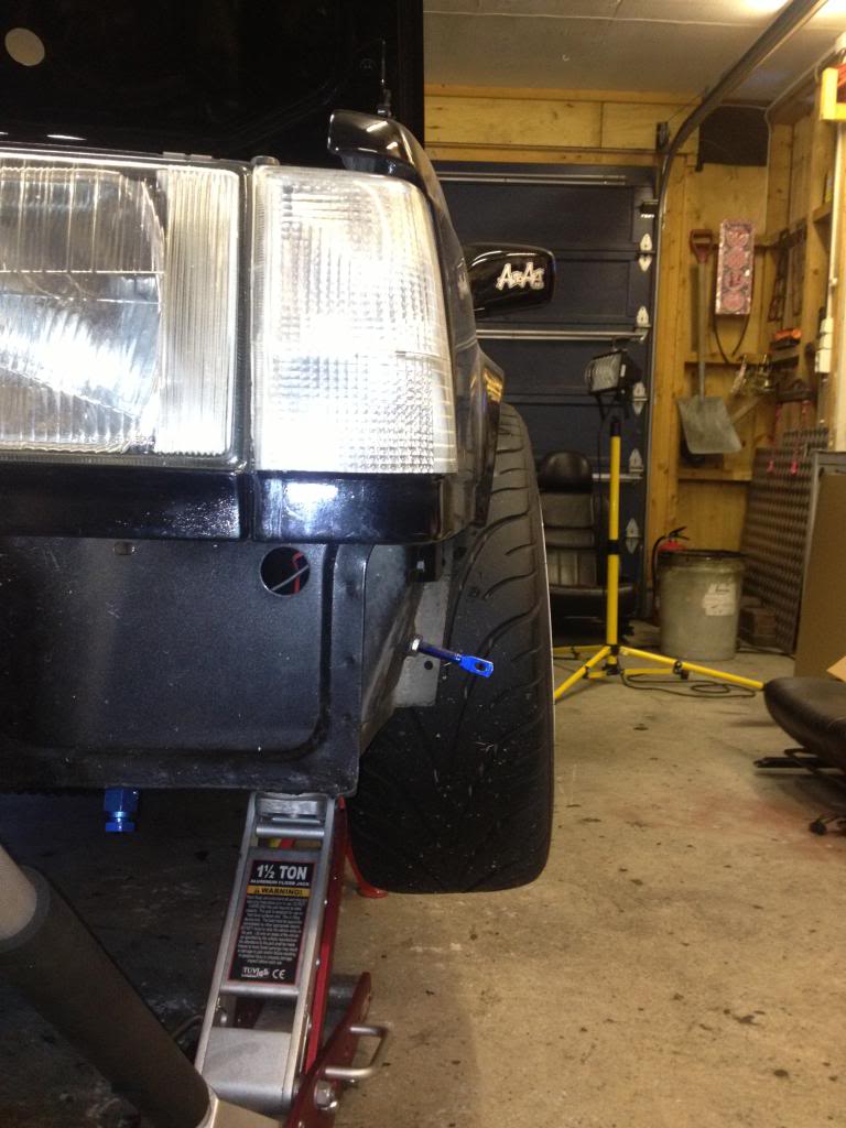

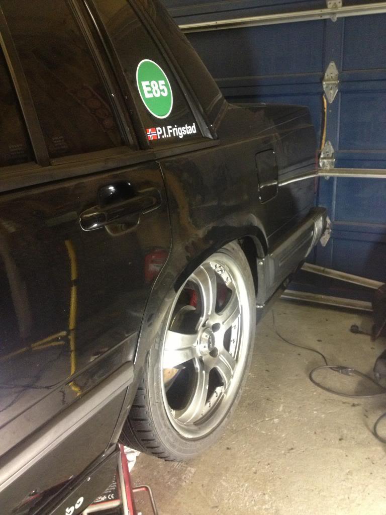

Litt helhet. Hjulet på denne siden er ikke justert ut noe på bærearmen her.

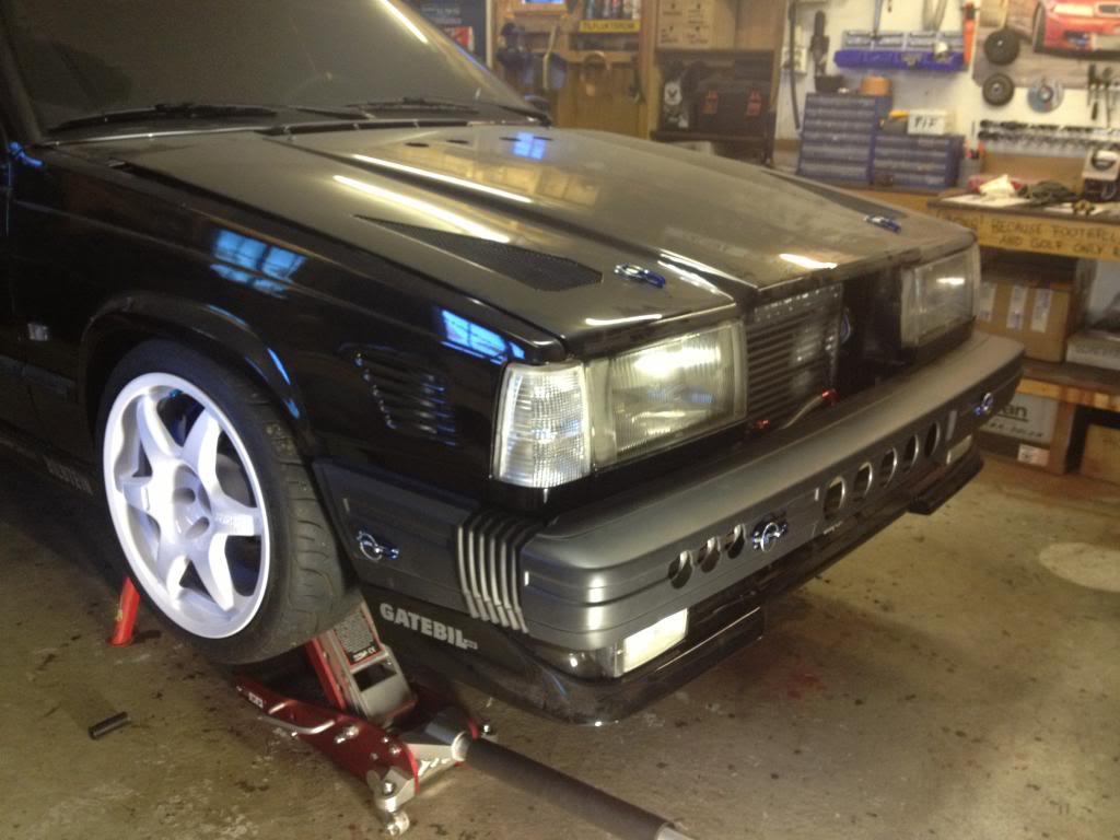

Rått Frigstad!!:)Har du bestilt bbs hjula?
Ka skal du gjere med at framhjulet stikker utforbi?

Ikke bestilt noe hjul enda nei, må jobbe litt først :)
Det med at hjulet kommer så langt ut er jeg ikke sikker på enda, har jo sett steffen bruker JDM breddere men er litt i tvil om jeg vil gjøre det samme.
Syns det er tøft med Golf 1 hjulbue i gummi men er jo så og si umulig å få tak i.
Ellers så blir det som det blir, kanskje prøve å strekke skjermene litt eller noe. Time will show :)
Så lenge det ikke subber noe sted er jeg fornøyd, er jo ikke akkurat noe hverdagsbil så blir lite kjøring på vei, gjør ikke så mye om det stikker på utsia.

Godt og høre Bjørn :D du ser jeg har fått tak i en ekstra pinne til slavesylinderen, husker du sa den måtte forlenges! hehe, kan du huske cirka hvor mye?

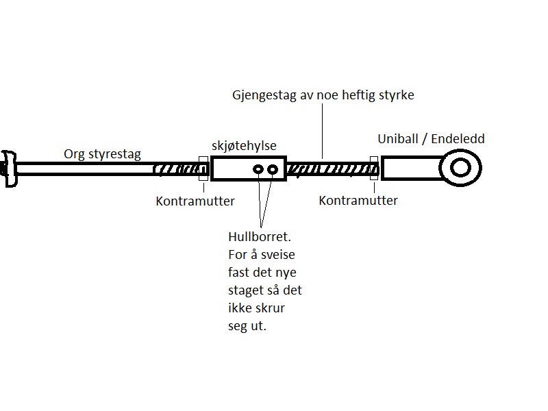

Men en ting til er jo at når sporvidden øker såpass mye, så kommer styrestagene til å bli for korte..... Hmm, tips til å løse dette? Gjengestag og sveiseapparat er vell kanskje ikke det beste? eller?
Denne bilen er så grom!
Husker ikke hvor mye jeg skjøta den, men det er lett å måle seg frem til :)
Hvis du måler hvor lang pinnen er i uteposisjon, også klemmer du den sammen og måler da. Da får du den totale vandringen stemelet i slavensylinderen har. (f.eks. 3 cm)
Også tar du og monterer kassa på motoren og putter en tommestokk inni hullet der slaven sitter også måler du avstanden fra kanten på kassa der slaven sitter montert og inn til der gaffelen ligger an mot trykkplata.
Hvis du måler 8 cm inn til der clutchgaffelen ligger an mot trykkplata og pinnen er 6 cm i uteposisjon, så mangler du 2 cm for at den i det hele tatt skal komme bort til gaffelen.
Også + de "3 cm" som stempelet vandrer frem og tilbake. Da må du skjøte 5 cm totaltpå pinnen.
Også kan det hende du må ned med pumpa og pinnen for å f.eks. kappe vekk noen mm eller skjøte. Litt ettersom hvordan du liker at pedalen "slipper"
Noen vil ha den skal ta helt i bunnen, andre (inkl meg) vil at den ska ta litt godt ute.
Dette vart veldig klønete skrevet, men skjønte du hva jeg mente ? hehe
Ang det styrestaget ditt.
Kan det her funke?
Brukbart heftig tegna i paint :S
http://forum.vccn.no/img-dump/2013/02/1810.jpg
Noe sånt jeg hadde tenkt ja!
Her må det forskes :)
Nydelig tegning Bjørn! Funker det der!
Tror jeg ville hatt den skjøtehylsen så lang som mulig også, for å få med stivhet/sterkhet i hele armen. Vet det er en skisse, men så litt kort ut :P
Ja så lang som mulig for maks styrke. Men er ikke snakk om mange centimeterene det må forlenges på hver side. Sånne skjøtehylser (M14 tror jeg det er) hvor kan en få tak i sånt tro?
eller hos en kompis som har tilgang på dreiebenk? :P
Det er nok greit å ha en lang mutter ja. Som skrues nesten helt inn på gjengene på orginale staget (Må ha litt å justere på) og skru det nye gjengestaget helt inn til det butter igjen.
Og gjøre det samme endeleddet.
Det finnes i mange dimensjoner på Biltema, men ikke i M14 ser det ut til, hehe. Ville kanskje ha funnet en jernvare sånn at det er 100% sikkert at det ikke er noe dritt i stålet.
Biltema sin holder helt sikkert, men greit at det ikke ryker sunt noe som har med styringa å gjøre.
http://biltema.no/no/Bygg/Festeeleme...e-2-stk-19515/
Fikk tak i noen 50mm lange M12 muttere som jeg får borre opp og gjenge til M14x2. M14 langmutter var det ingen som hadde, med mindre jeg ville bestille 1000 stk :p

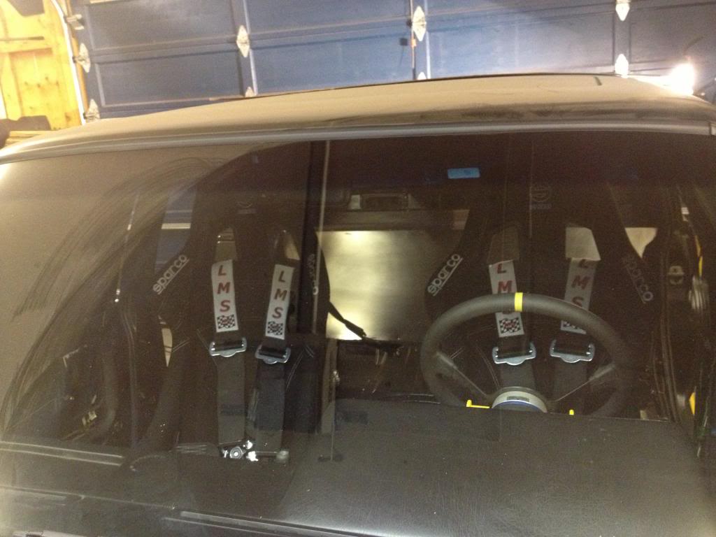

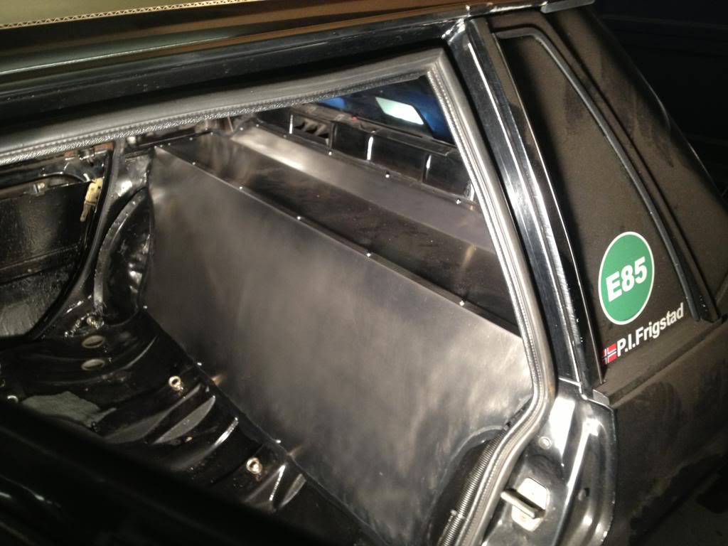

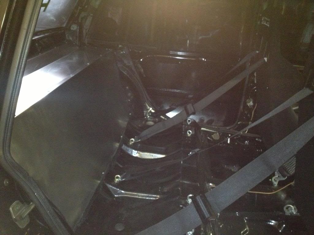

Fikk ferdig brannveggen i alu i går, så kappa den til og skrudde den fast. Gikk tom for branntetting så ikke helt ferdig. Kommer bilder.
Lest hele tråden no og må bare si at dette ser helt rått ut stå på. Håper på og se den på rudskogen i sommer.
stå på!! dette blir gromt:D:D
Takk takk! Moro med tilbakemeldinger :D
Brannvegg ferdig.
http://forum.vccn.no/img-dump/2013/03/304.jpg

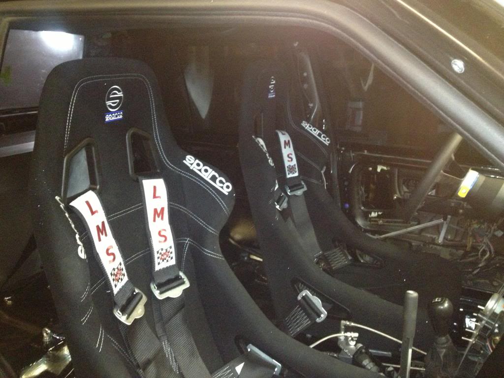

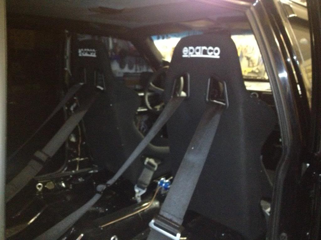

Seler festet i orginale festepunktene, blir ikke bur i år så da blir det sånn.
Neste år festes selene i buret.

Også har jeg ribbet dørene foran for ledninger og drit, skal kun ha til el.vindu, legger opp nytt med vippebrytere i midtkonsollen.
Gitt dørene bak ett strøk lakk etter hullborring og kapping, ser greit ut, vet ikke om jeg gidder å lage dørpaneler bak.
Også er jeg veldig i tvil, dørpaneler.. KARBON eller ALUMINUM !?!?
Litt fuging og vente til det har tørket i morgen så skal jeg rengjøre og støvsuge bak + bagasjerommet.

Alu på dørene sida du har det på brannveggen:)
