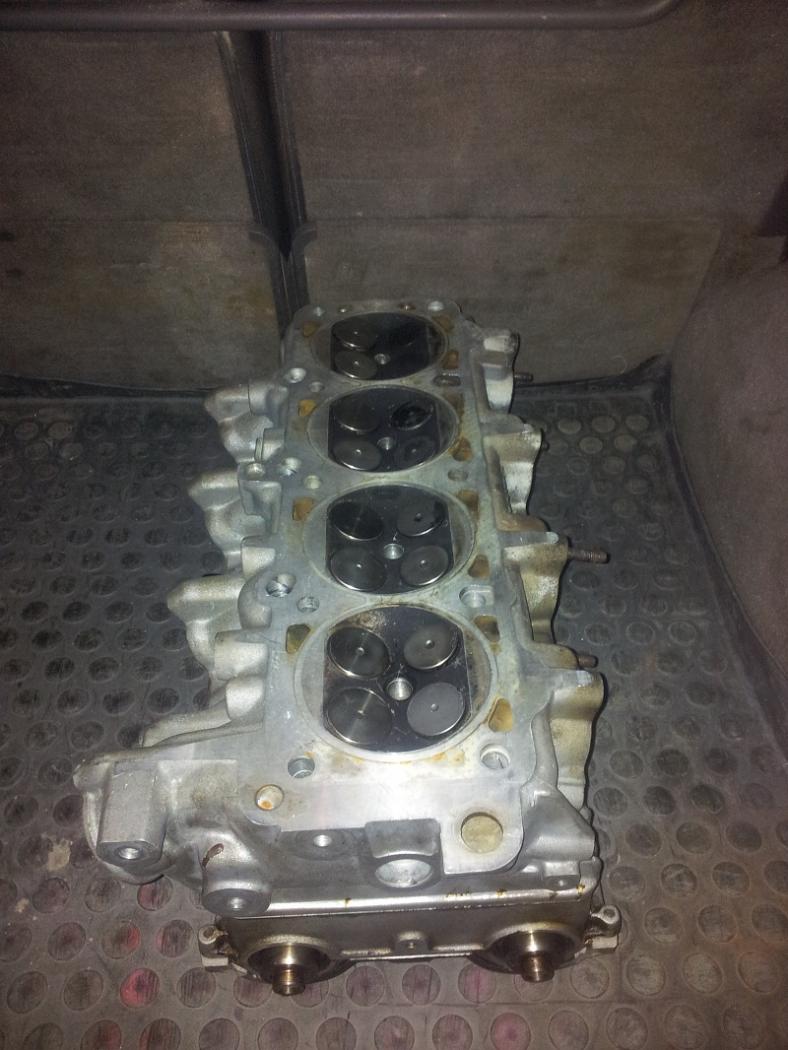

Fikk av toppen i dag og da fikk jeg se at innsugventilen på 3'ern er bøyd, ventilstyringa er litt lei seg og ventilsetet har fått seg en kakk. Så da tror jeg ikke det er noe vitsi å koste på denne toppen noe.
Ventilen har også slått nedi stempelet slik at det litt hakk i det, så jeg får vel løfte ut motoren og sjekke at råde og evt krysspinnen har det fint.
Så nå er jeg litt i tenkeboksen på hva jeg skal gjøre. Og hvor store summer jeg vil bruke på å sette i sammen ny motor.
Det frister å bygge 16V-motor med en gang, men da blir det ikke mere kjøring på isen og antagelig ikke veldig mye kjøring på sommeren. ( i hvertfall ikke starten)
Jeg har snakka med flere rundt omkring om hvorfor det har gått som det har gått og de har mere trua på at retaineren har sprukket først også knust den ene låsen, så har resten av hærligheten skjedd i tur og orden.
Ingen har noe trua på at ventilfjøra har vært for slapp for da skulle det ha skjedd før. Men det er det ingen som har en fasit på. Men det kan virke like logisk det å.

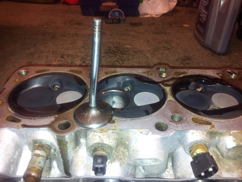

Litt trist ventil

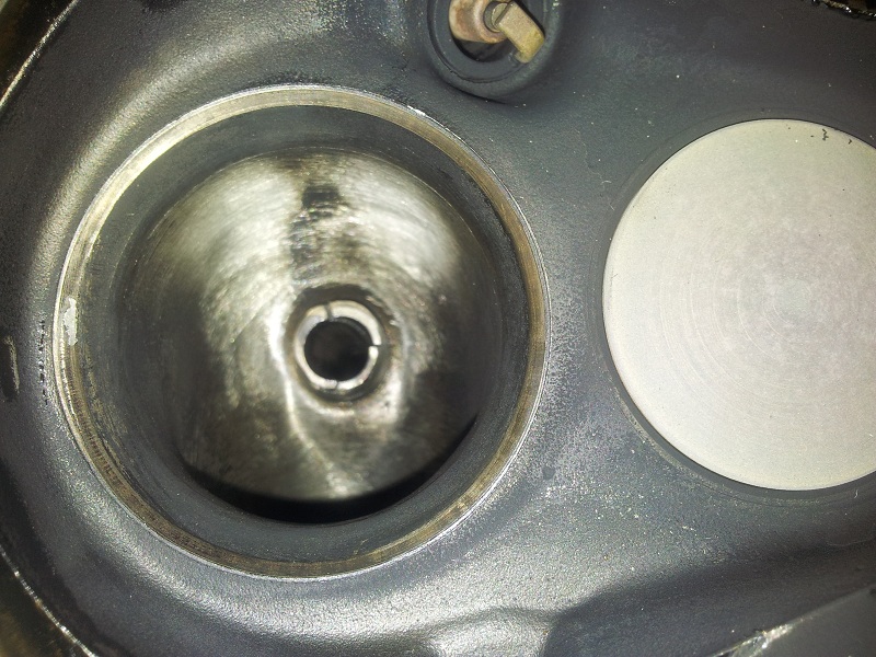

Ventilstyringa har gitt seg også er det små hakk i ventilsetet

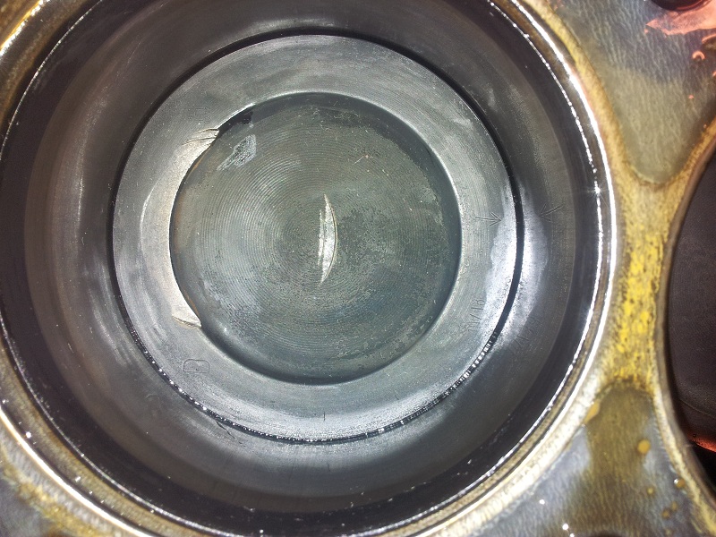

Hakk i stempelet.

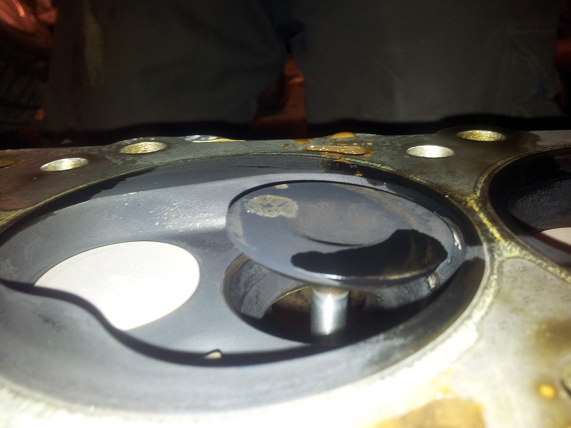

Så nå står den sånn :/

Ett originalt kamdrev er selvsagt ikke i veikt aluminium og det er presisjonsmaskinert slik at drevet PASSER på kammen.
Alu. er i utgangspunktet ett ubrukelig materiale til kamdrev da de vokser og krymper med varme og kulde.
Tipper at du har hatt slakk mellom drev og kam slik at bolten har fått sidebelastning og knekt.
Slik justerbare drev er "kjekk å ha" når man mapper, men er ellers unødvendig og bare å styre klar.
En bekjent gjorde nøyaktig det samme. Å kjøre på turtallsperre er "sånn so ungdommen lika", vet du, men det er mye mer skadelig enn de fleste klarer å tenke seg. Denne kunstige "fuskingen" på maks turtall setter ekstra høye krav til ventilfjærene. Hvis fjærene er litt for svak mister shimmet kontakten med kammen og hopper ut.
