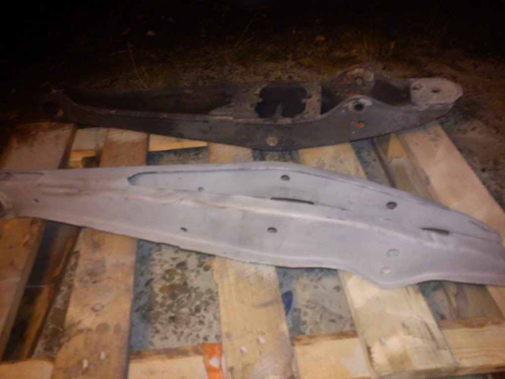

Aartun: kunne godt tenkt meg å fått på en liten bit avstivning nærmere feste innerst ja, men tiden jeg har på meg begrenser det litt, om jeg da ikke godsnakker med nabon etter jeg har fått pressa ut hylsa foran i kveld nå :) får se. er jo bare å pusse bort og sveise på en forsterkning. spørs hvor hen på bærebrua den bør stå??

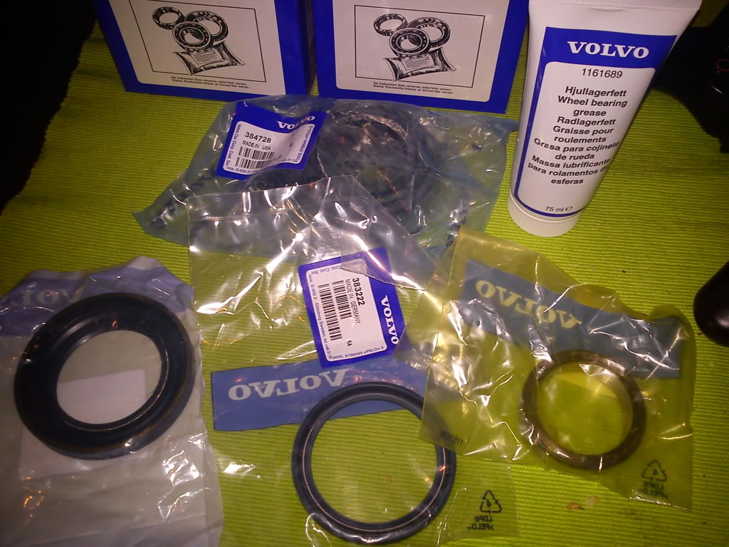

disse ble også avglemt :p er til lagerene foran. er med alt man trenger inkludert fett.

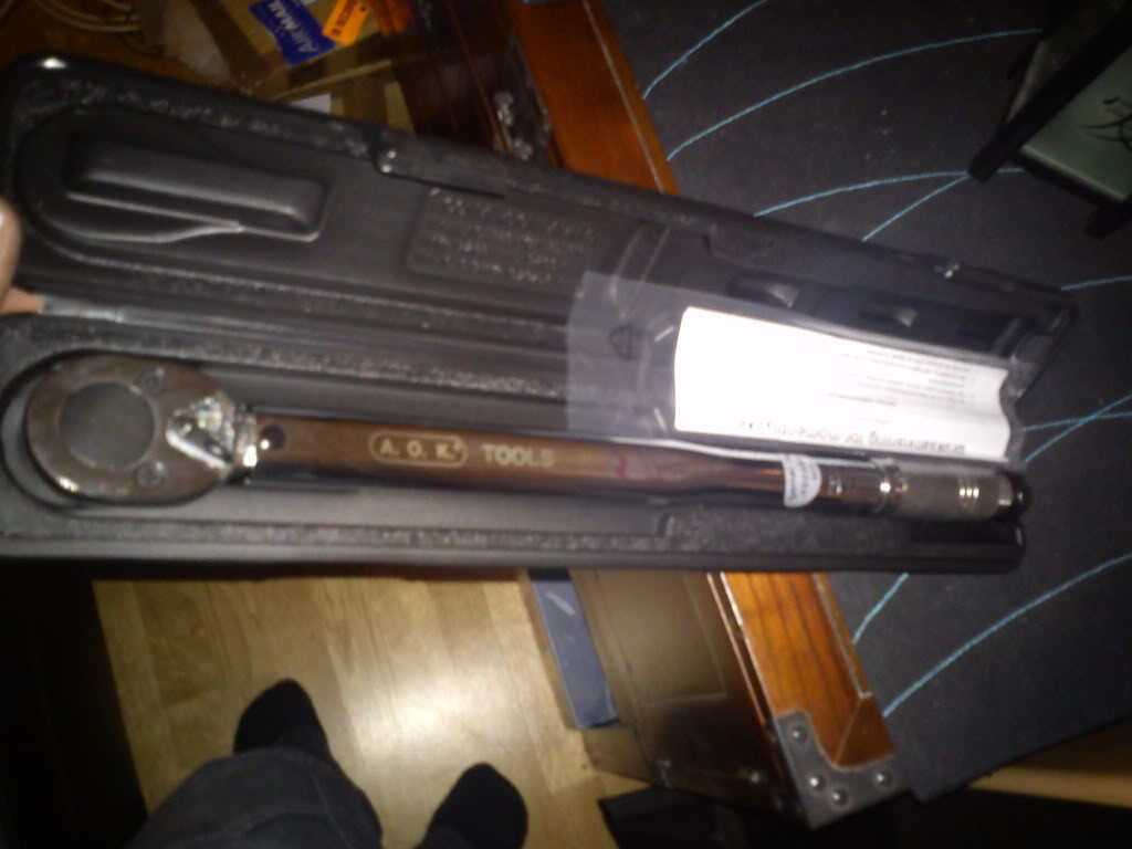

kjøpte meg momentnøkkel på Jula til 399,- :)

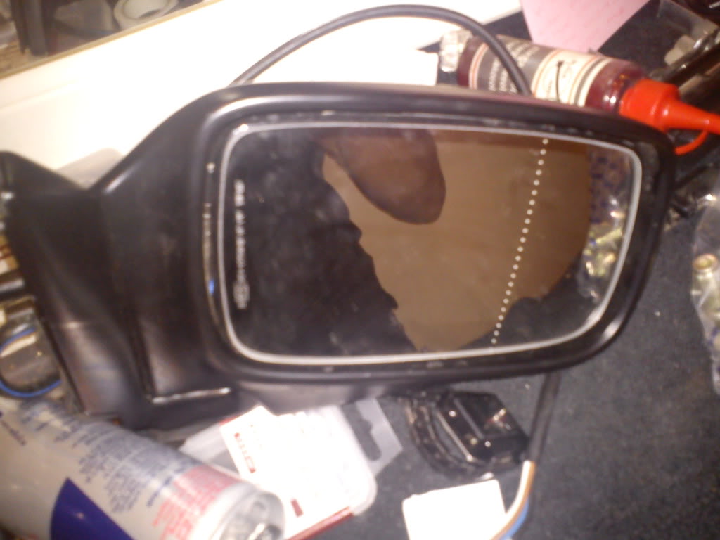

britisk førerspeil\høyrespeil. slik at jeg har dødvinkelspeil på begge sider der. elektrisk speil of course :) kobler opp dette med kablene når bilen er på bakken igjen. prøver å få skifta til den nye pakningslista utvendig også for å slippe så mye vannsøl mellom rute og pakning.

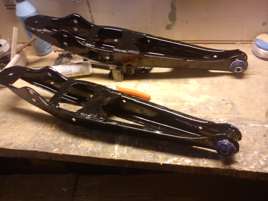

da var bakre skiver og kaliptere også ferdig lakka, nå gjennstår sammenskruing, lufting og testkjøring snart... håper alt er fiks ferdig i helga så bilen kan brukes igjen etter en forstillingskontroll... savner å kjøre godbilen min jeg nå <3 :p
Det er vel snakk om å sveise inn plater slik at det ikke blir så store luftrom i broene her, spesielt i underkant, bare sørge for å ha hull for drenering slik at det ikke samles vann oppi. Kan sikkert sveise inn litt forsterkninger i overkant også.
Jeg har tenkt å gjøre dette på min, men nå ser det ut som dine har blitt så fine at det er nesten synd å besudle de til igjen..:)
(hadde vært enklere å forklare med bilder, men kanskje noen har bilder som de kan vise med?)
får kanskje noen bærebruer fra oar når det passer seg og ved behov som kan blåses rene og forsterkes. er jo kort prosess å bytte disse så heldigvis. er ikke noe stress så lenge det ikke skal missbrukes tenker jeg :) er jo helt gulle gode etter 30 år enda. fantes jo ikke rust som hadde gravd noen ting heller. bare full av tektyl og greier. sånnt blir man glad av å finne ut :)

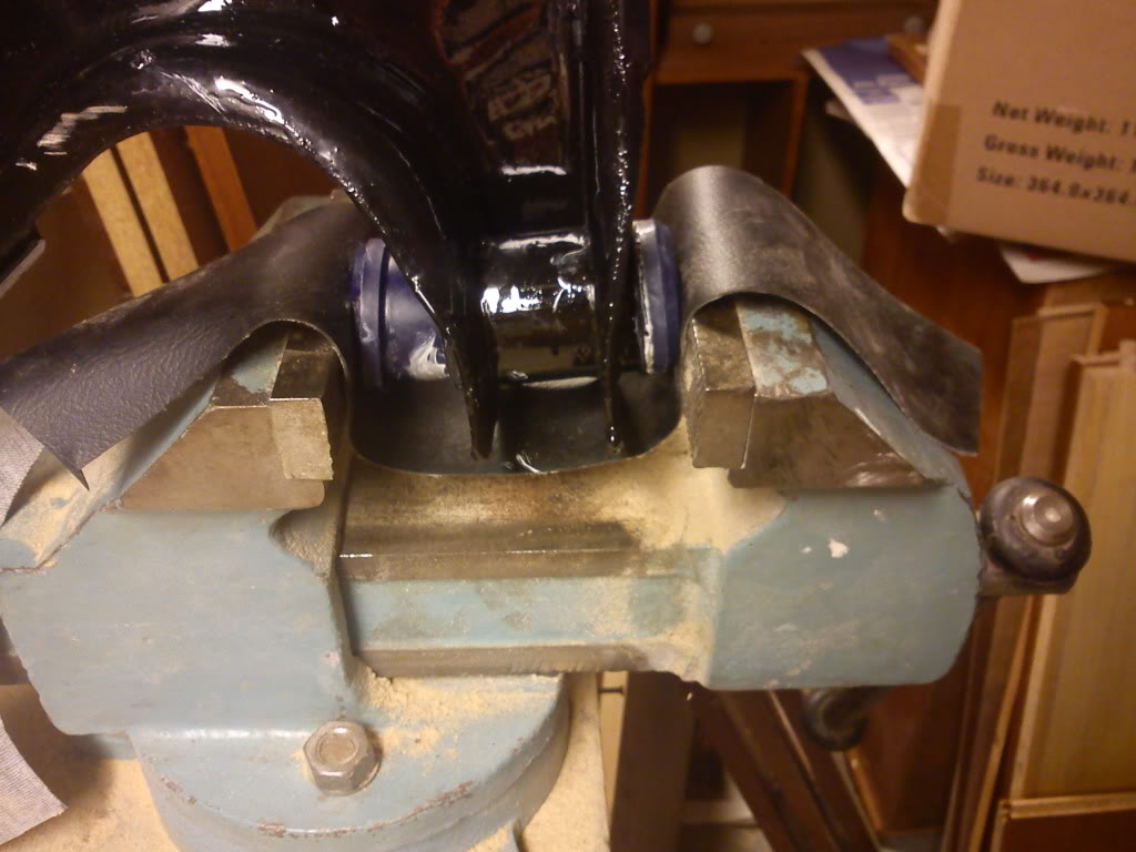

fikk skvisa inn polyforingene der også med skrustikka. herlig!

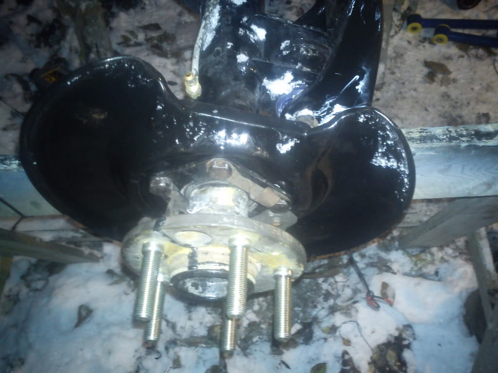

skrudde sammen slik at bremseskjold og hjulbolter står klare. bare å koble på håndbrekket med sine lurerier nå :)

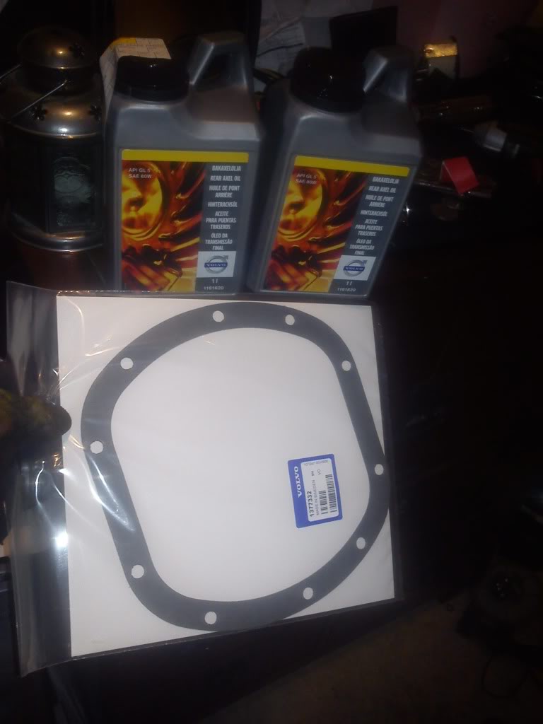

ny original pakning til lokket og 2Liter original volvo bakaxelolje. skal visst være 1,5Liter i akslingen, men de selger kun 1L kanner.

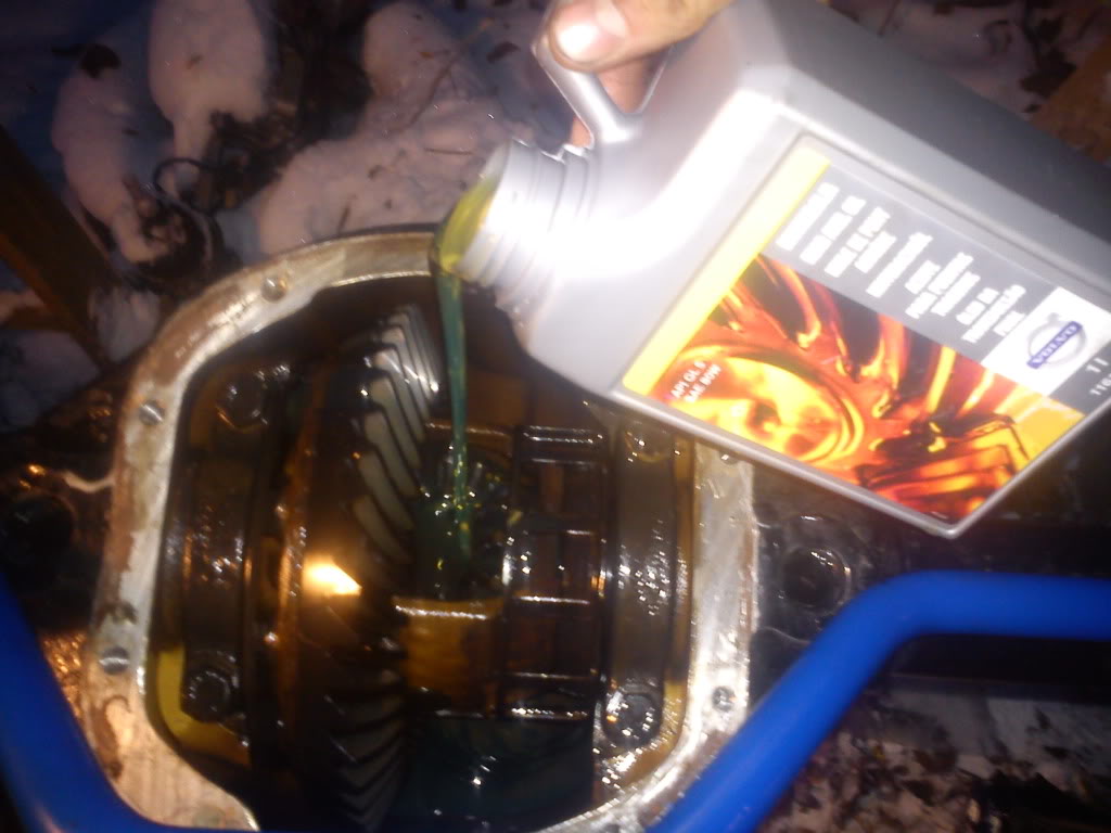

der går det 1,5Liter med steingammel og steindau dinosaurie oppi for nye 30 år med snurr,spinn og burnouts :)

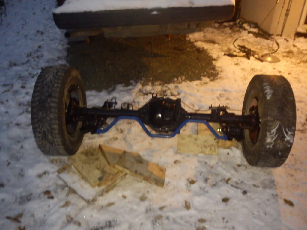

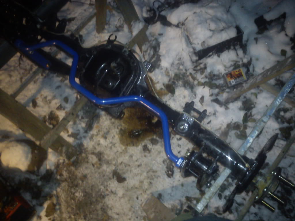

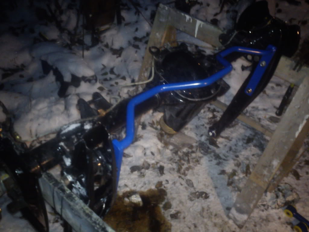

fant ut det at jeg tar å monterer på skive og felg så jeg får rulla akslingen på plass under bilen. så festa bærebruene foran, så hekte på momentstaga, så ta av felger og skive for så å løfte opp akslingen. gud det skal bli tungt aleine gitt :p menmen får drikke Noni juicen min :rolleyes: og trø til...

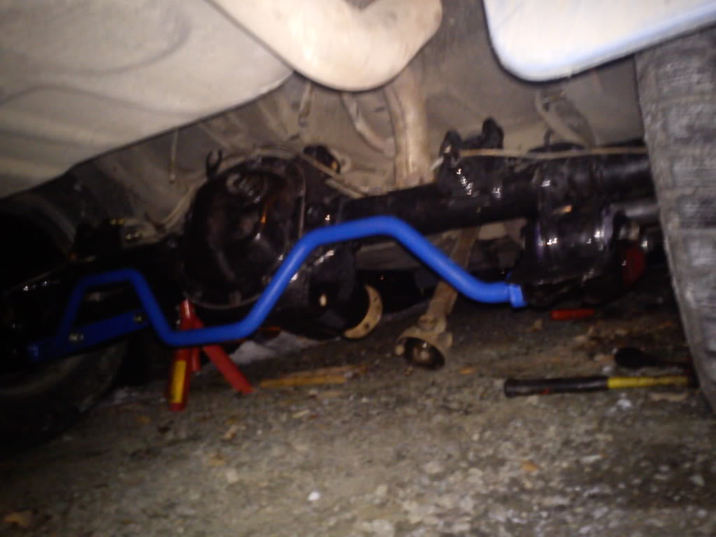

trodde virkelig dette var en lur ide... men seff så går jo ikke akseln under hjulbrønnene med felger på...
så da var det bare å legge hele fockingshelvetestunge akseln med tilbehør, ja jeg er LEI nå!!!! oppå låra og jokke seg hele veien under for å få den der den skal. satte på felgene igjen så jeg fikk mulighet til å bevege den uten at den lå å gravde i grusen og ripa opp finishen, og ikke minst få en liten høyde slik at det blir pittelitt enklere KANSKJE(for de som har sett The Rock med niclas cage kan de tenke på scenen der de ligger bak gitteret i alcatras og niclas prøver å få ut av connery hvordan han kom seg ut av cella si, da har du lydtonen på settningen min der gitt) å få festa på skruene...
http://forum.vccn.no/img-dump/2010/10/1694.jpg
der står den nå i alle fall klar til i morgen tidlig! om noen her i byn har desperat lyst så må de GJERNE komme å hjelpe meg med siste rest for nå er tålmodighetsbegeret mitt KNUSKTØRT!!!!!!!!!!!!!!!!!!!!!!!! VIL UT Å CRUISE FOR F........... :( Blæh lei... pizza og god natt!
Gikk det altså ikke å dytte den inn fra siden?
Evnt å f.eks få høyre dekket innenfor hjulbuen, og så langt du kan inn, før du vrir akselen inn på andre siden, så trekke den på plass igjen?
Ser bra ut :) Bilen ble plutselig verdt dobbelt så mye :p Hadde du sakt ifra før kunne jeg tatt turen og hjelpa deg ;)
Wrasko: nope det gikk ikke. bilen er ikke satt høyt nok til det. men jekken ville ikke høyere uansett. men den er nå under der i alle fall nå så da får jeg fikse resten i morgen. håper jeg blir ferdig med alt bak og kanskje foran i morgen så kan jeg ta lufting av bremser på søndan og endelig kjøre meg en tur med bilen igjen. den savner meg hvisker den.... ellers er det bare hodet mitt som tuller med meg!? i don't know any more...
