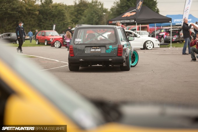

Sitter på TB og blir litt inspirert av den Streetkarnage vogna. Synes ikke alt av det de finner på er like kult, men lurer litt på skjermbreddere?
http://forum.vccn.no/img-dump/2014/07/913.jpg
http://forum.vccn.no/img-dump/2014/07/914.jpg

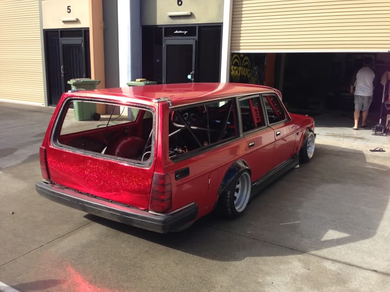

her er Huxley vogna.
http://forum.vccn.no/img-dump/2014/07/915.jpg
http://forum.vccn.no/img-dump/2014/07/916.jpg

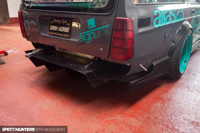

det er jo i hovedsak bak da jeg mener det er der bredding trengs mest på en 240 etter min mening. blir jo ikke no drifter detta!
Hva mener folket?
Nja, smaken er vel som baken. Jeg syntes personlig ikke det var så pent med bredding på stasjonsvogna. Kanskje det ser bedre ut på en sedan?
Ja, der er jeg helt enig Gleid. Jeg mener det er så vanskelig og få vogna til og se barsk ut med så smale hofter.

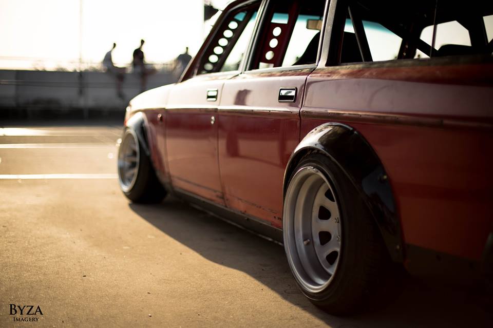

har et bilde til her. riktignok med idiotisk mye dekkstrekk. menmen
http://forum.vccn.no/img-dump/2014/07/917.jpg
måtte eventuelt blitt i stål og sveisa inn som en org, hjulbue. :confused:
Ja, det ser nok bedre ut med engang man får det "felt" inn så det ser mer orginalt ut. Også hadde det kanskje sett bedre ut om man fjerna reservehjulsbrønnen bak der også? Ser det har gått en diskusjon her på forumet om akkurat det. Når bilen blir så lav som den på bildet ser de liksom ut som to hemoroider :P
Ja jeg har alltid ment at det ser bedre ut uten de hengerumpene, men så trer ofte fornuften inn og sier at det kunne jo ha vært fint med et reservehjul! Har sett folk bruke golf mk2 buer, men synes det ser litt rart ut...

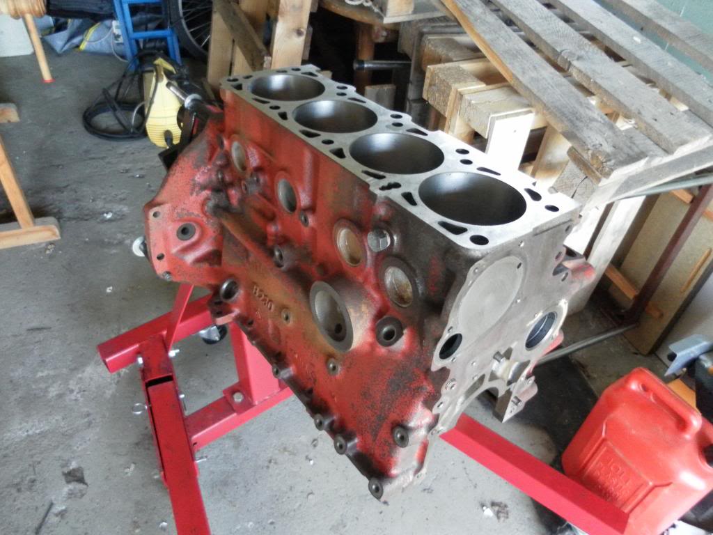

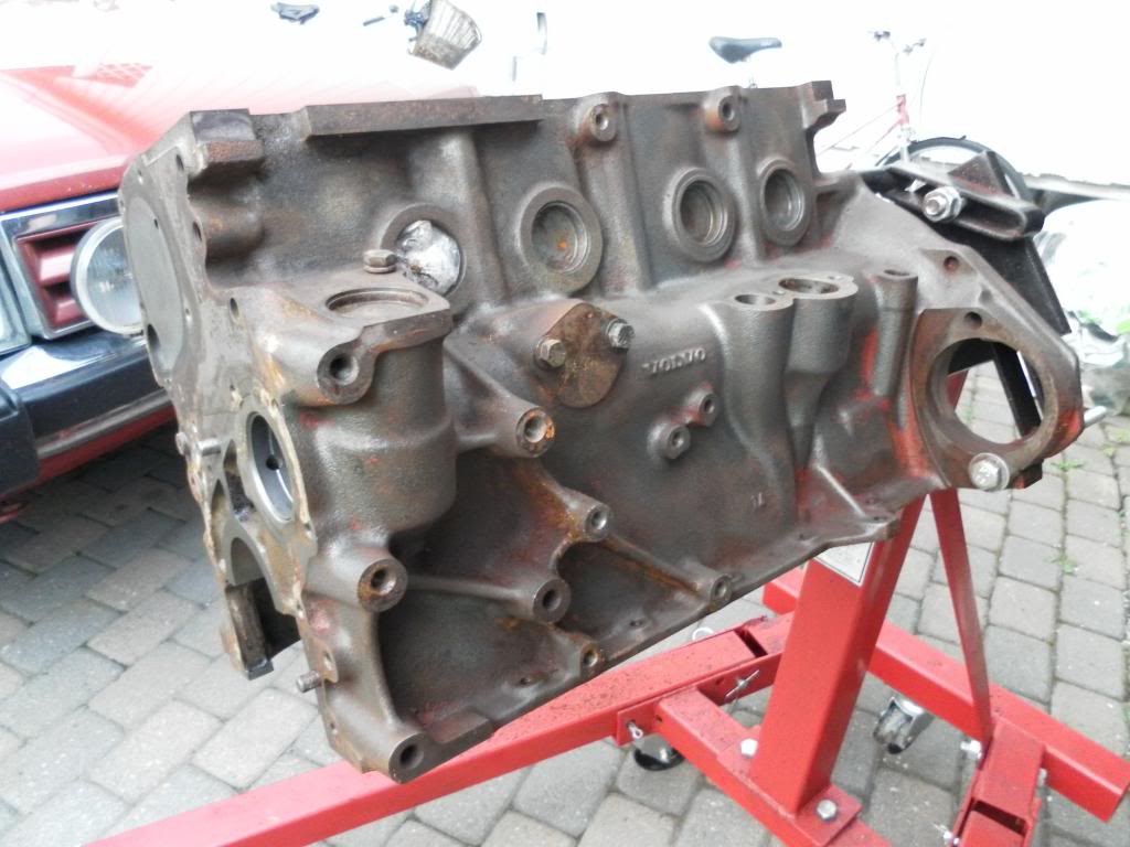

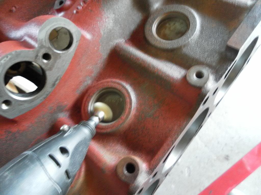

Bare for og bevise at jeg ikke bare har liggi i sola og pesa så slenger jeg ut noen bilder av stripping, grunning og maling av blokka!...
Dro'n med meg hjem så slepper jeg og reise i garasjen hver gang den skulle ha ny runde med grunning/maling.
http://forum.vccn.no/img-dump/2014/07/1544.jpg
Mye flaka lakk som måtte bort.
http://forum.vccn.no/img-dump/2014/07/1545.jpg

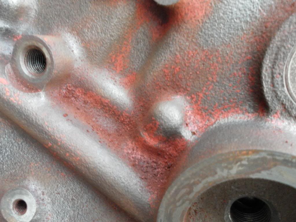

Brukte negerkuse på 1000w drillen og en liten børste på dremelen.
http://forum.vccn.no/img-dump/2014/07/1546.jpg
Brukte lakkfjerner fra coop.
http://forum.vccn.no/img-dump/2014/07/1547.jpg
http://forum.vccn.no/img-dump/2014/07/1548.jpg

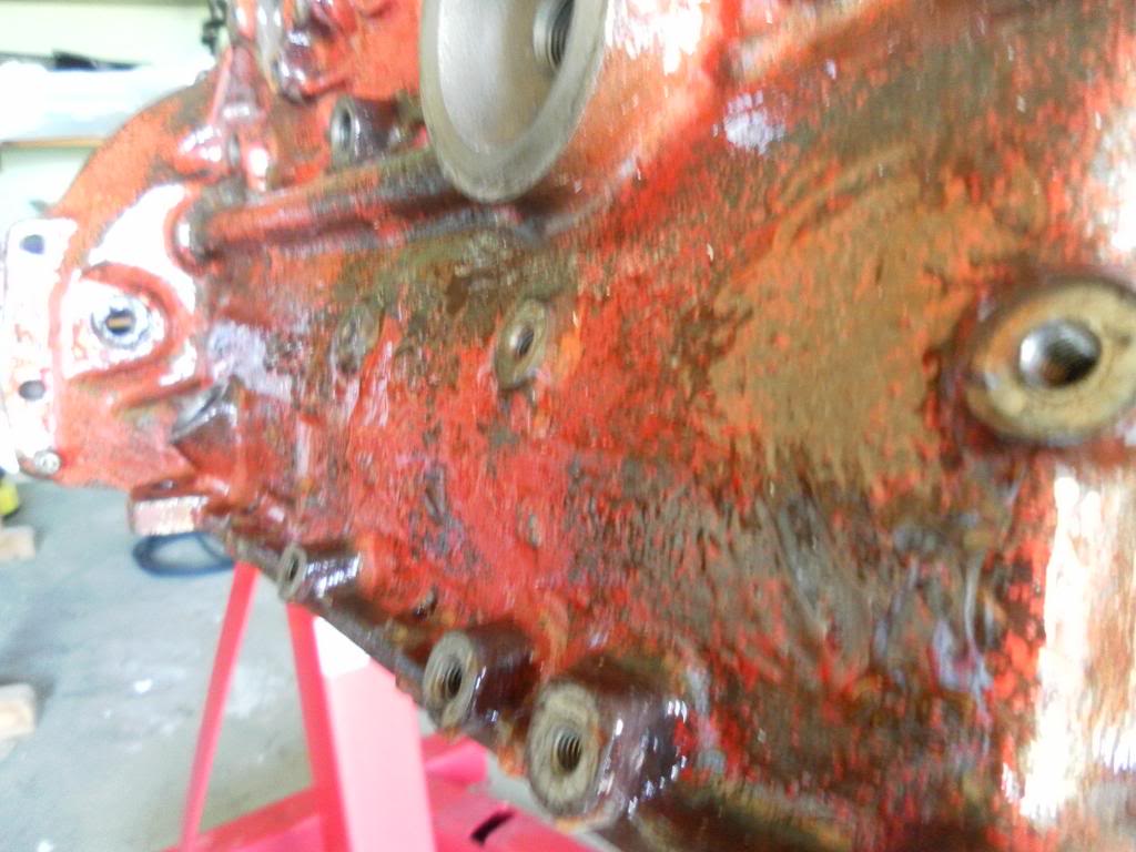

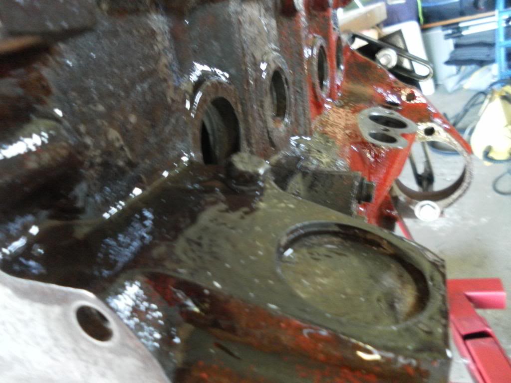

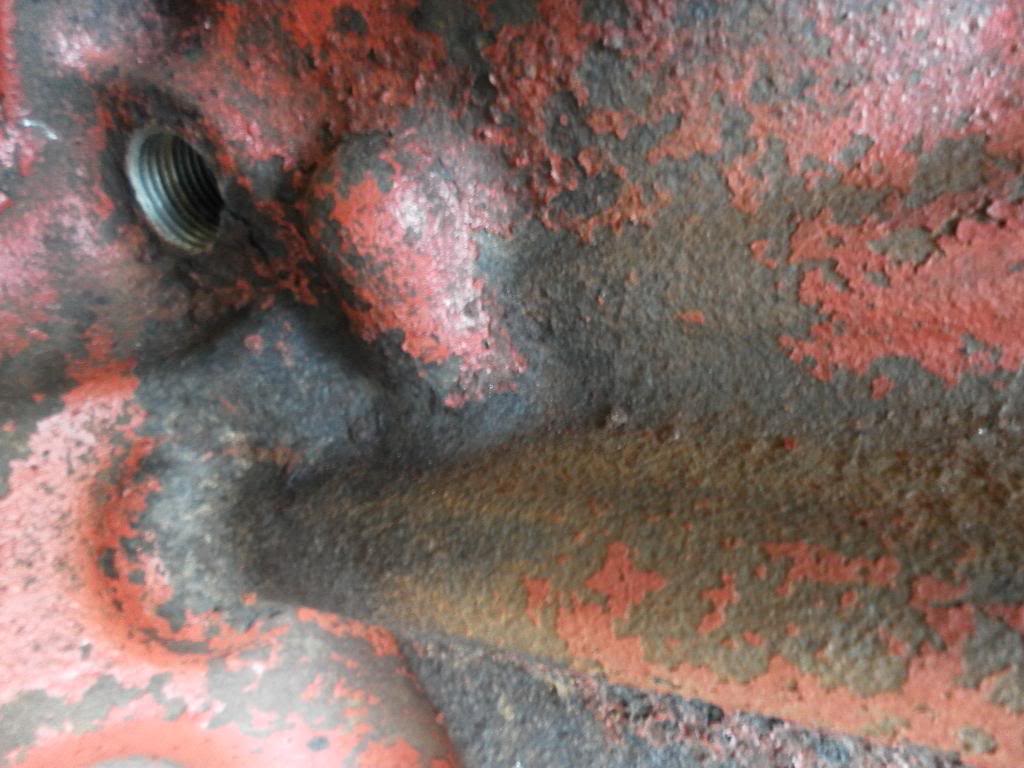

Etter 3 runder med lakkfjerning så den sånn ut.
http://forum.vccn.no/img-dump/2014/07/1549.jpg
Litt rødt igjen.
http://forum.vccn.no/img-dump/2014/07/1550.jpg
http://forum.vccn.no/img-dump/2014/07/1551.jpg
Etålbørsten tok resten.

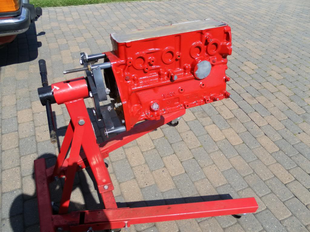

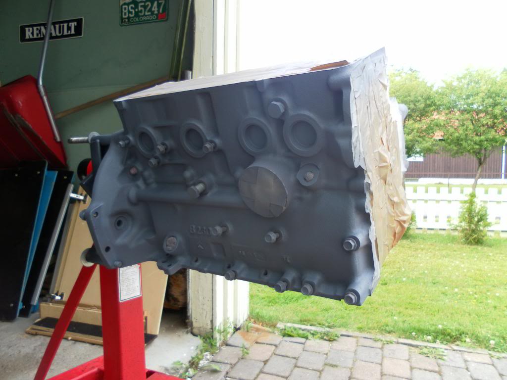

Blokka blei dusja i rødsprit og satt ut i sola slik at spriten dunsta bort og deretter grunna med Hirsch High Temp grunning. Skal ikke klage får mye på utstyret i forhold til ferdighetene, men synes dysa var litt lei... menmen
http://forum.vccn.no/img-dump/2014/07/1553.jpg
Blei ikke så verst synes jeg.
http://forum.vccn.no/img-dump/2014/07/1554.jpg
http://forum.vccn.no/img-dump/2014/07/1555.jpg
Brukte den Eastwood malinga fra bildet tidligere i tråden. Brukte skumpensler som jeg syntes funka kjempe.
http://forum.vccn.no/img-dump/2014/07/1556.jpg
Trilla'n ut i sola så den fikk bake litt.
http://forum.vccn.no/img-dump/2014/07/1557.jpg
http://forum.vccn.no/img-dump/2014/07/1558.jpg
Det blei 3 strøk og jeg er veldig fornøyd med rødfargen. Ikke rart kanskje så Gasolin.no kaller fargen "Volvo rød" ;) Både lakken og grunninga skulle tåle tett på 500 grader, så vi får tru det holder:p
