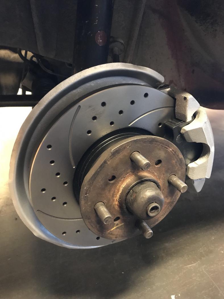

Nyoverhalte bremser, performance klosser og skiver!
Bare et par småting igjen før testkjøringa kan begynne!

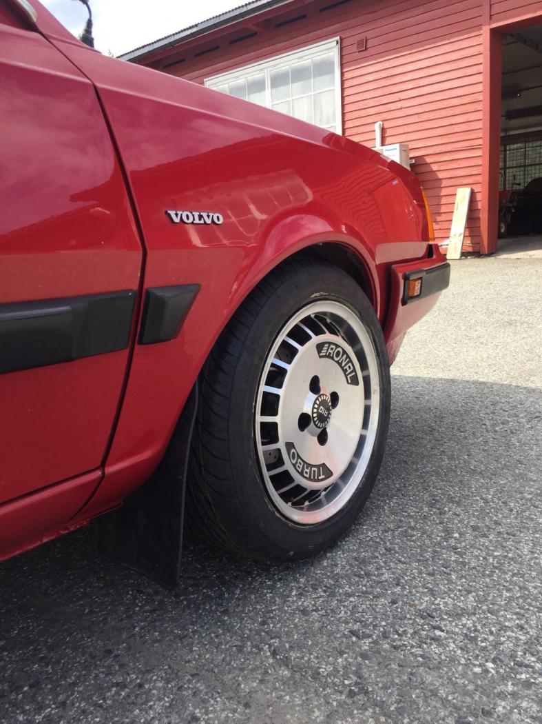

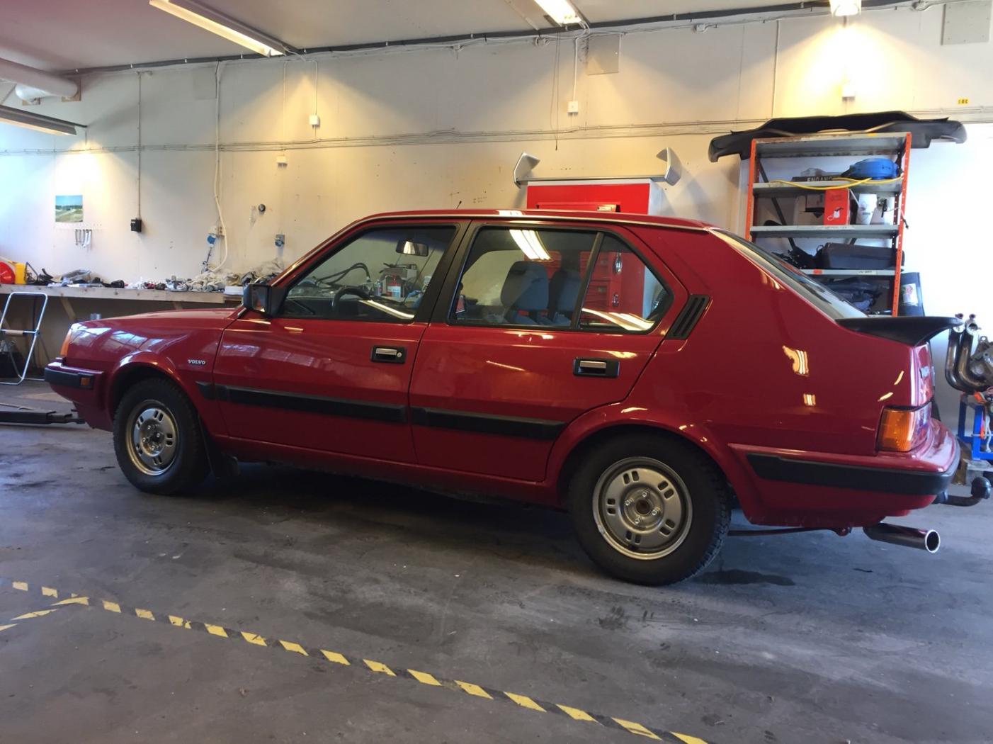

Bilen er snart klar for veien!
Den er mye høyere forran en bak så har byttet til kortere senkefjører og kortere kusterbare dempere forran!
Har ikke noe etter bilde, men kommer i morra! Tom for strøm på tlf (iPhone...............)
Og nei, de felgene skal ikke på bilen, venter på senterringer

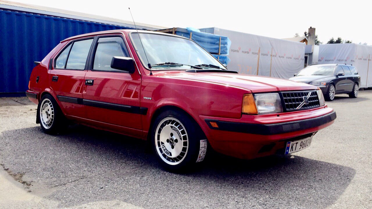

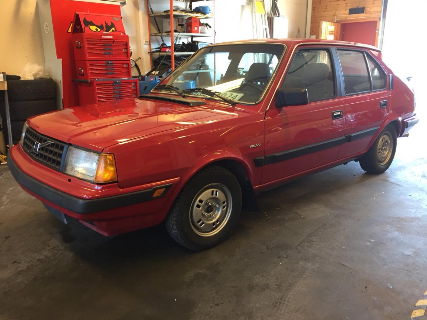

Begynner å bli ferdig.
Er egentlig fornøyd med høyden, henrik940 skal sveise om endestussen i morra så da skal al være klart!
Gi meg et ærlig terningkast på bilen

Den ser bra ut! [emoji6]
Ser bra ut :)
Som 3-serie er den en sterk 5er! Det enkle er ofte det beste angående eksteriørstyling [emoji41] Én ting å pirke bittelitt på, er skiltene [emoji56] Tidsriktige skilter hadde vært helt knall

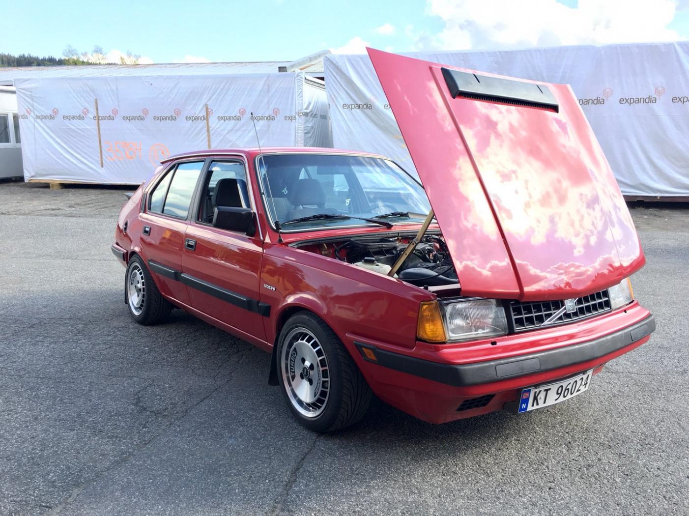

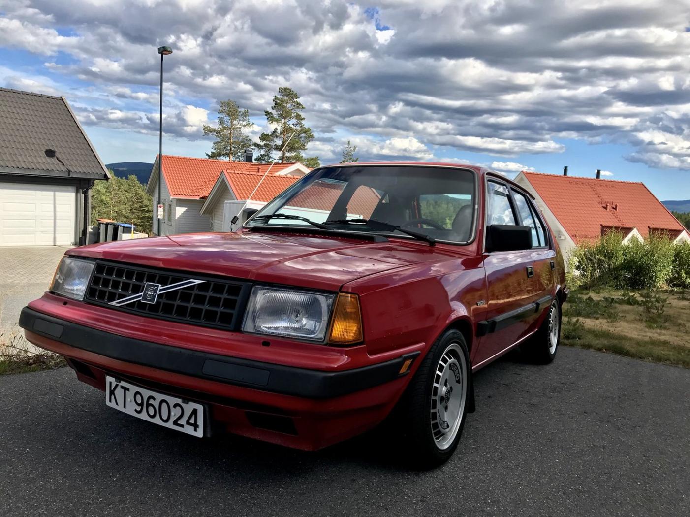

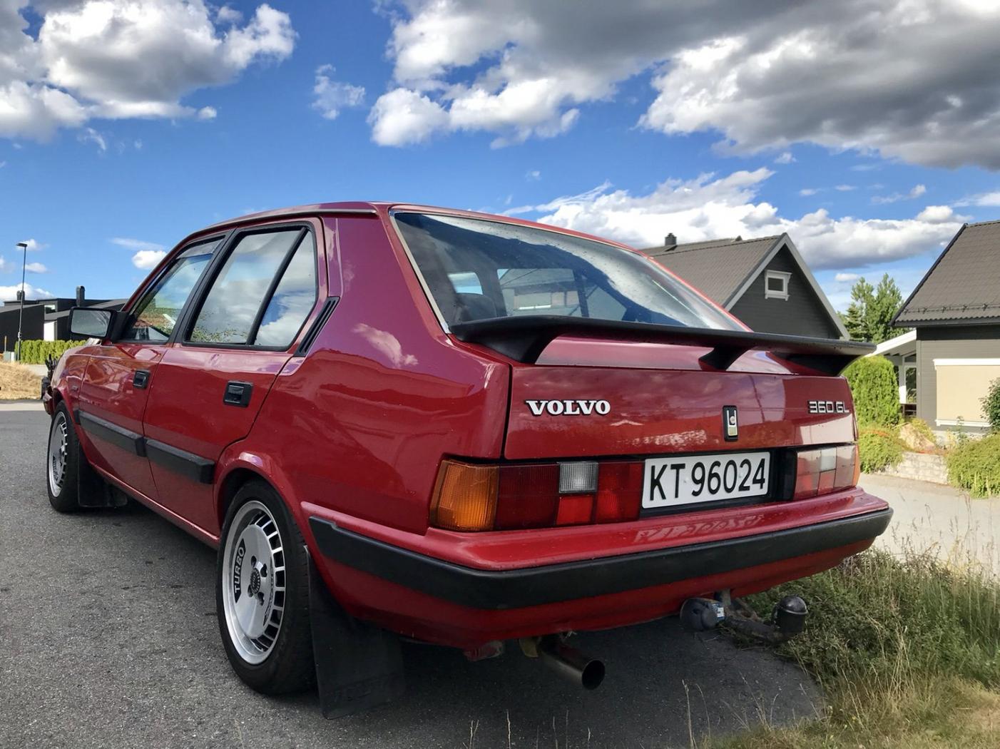

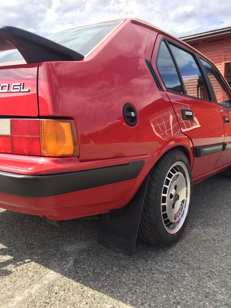

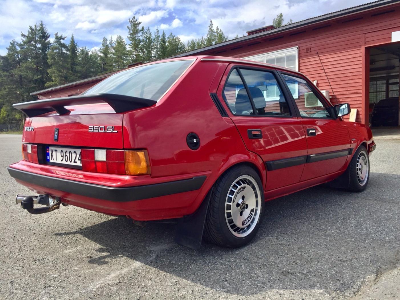

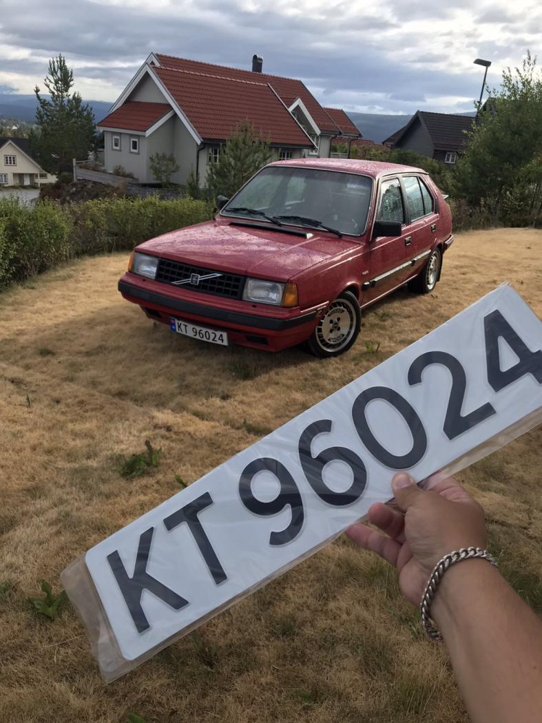

Har ikke skjedd så mye, kjører bare rundt og tester om dagen! Har satt på de gamle type skilt og fått sendt søknad til SVV om motorbytte til B230FK! Hadde vært veldig morro å fått Norges eneste Volvo 360 godkjent med turbo!

Virkelig flott bil! Lykke til med godkjenning. Selv fikk jeg dessverre blankt nei (samme bil, samme motor), blir interessant å høre hva de sier til deg.
Tror ikke du får lov til å strype ned motor dessverre [emoji21] Bygge turbo på originalmotoren da? B200ft?
Jeg snakket først med biltilsynet, men de ville ikke godkjenne noe uten papirer fra Volvo Norge. Jeg ringte da til Volvo og de sa at B230FK hadde for mye moment for 300 serien. De sa også at de aldri hadde produsert en turbomotor som møtte momentkravet til 300 serien, så forhåndsgodkjenning var umulig.
Jeg ringte da til risløkka trafikkstasjon(tips fra volvo). Traff en hyggelig kar som sa at hvis jeg kunne dokumentere at motoren som står i bilen ikke har over 170nm og alt ellers ser greit ut så kunne den godkjennes. Enkelte "tuningsjapper" har tillatelse til å gi ut effektmålinger i forbindelse med godkjenning.
Driver nå å setter bilen tilbake til orginal stand etter avskilting p.g.a nettopp turbomotor. Siden jeg ikke fikk forhåndsgodkjent B230FK bygde jeg like greit turbo på orginalmotoren. Så den må jeg strupe ned under 170nm og da må alle triks brukes. For godkjennes SKAL den.

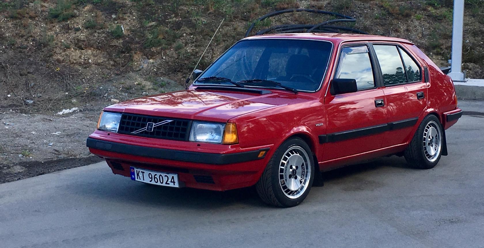

Har du tenkt å selge denne fine 360en? [emoji21] Må da passe godt på den og nyte den strøkne gamle 3serien [emoji16]
Sånn, da er den trekt fra Finn igjen! Kan ikke selge, må kose meg mere med den!
