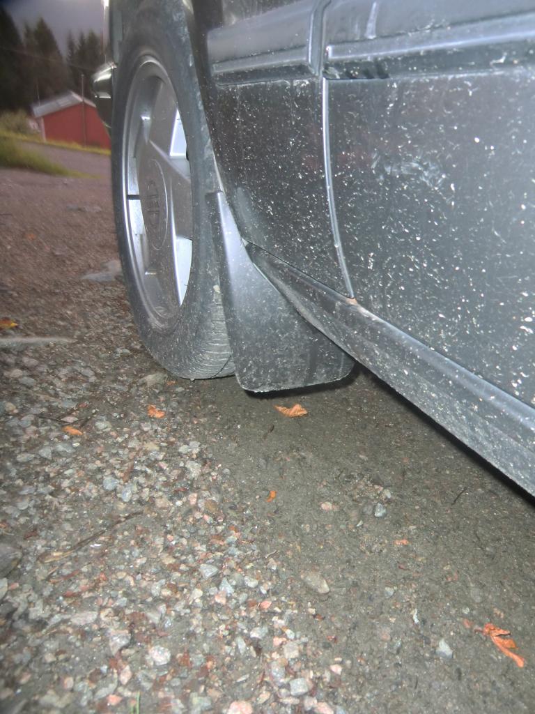

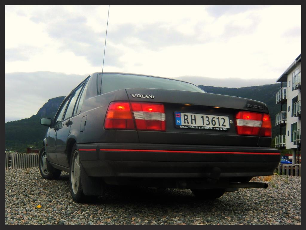

Skvettlappane framme var blitt lysegrå so eg tok lika godt og spraya svart plasti dip på dei eg. Det vart ganske bra men bilener skjeten på bildet.

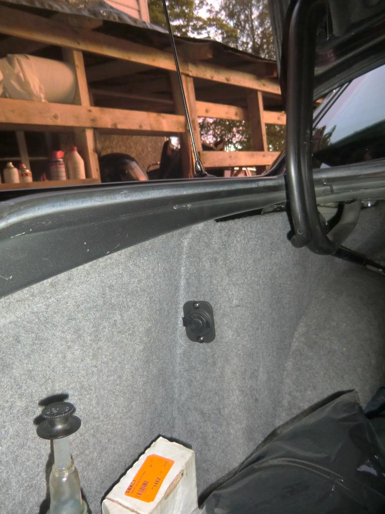

12v uttak i bagasjerommet. Detta var den beste plasseringa eg fant, med nok plass på baksida, og under tak når luka er open. Her er det straum på heile tida for at maten vår ikkje ska bli varm når bilen står parkert på turen vår:)

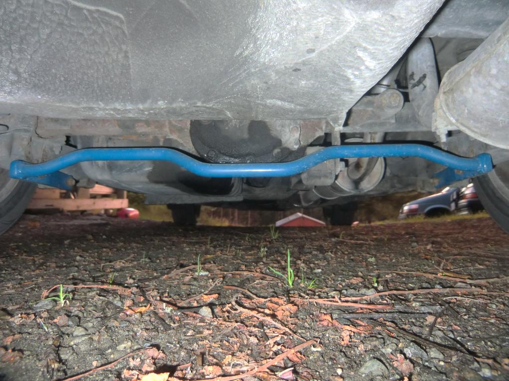

Og so prøvde eg det eine IPD-staget på bilen. Bak. Eg merka at det krenga litt mindre men det var ingen revolusjon, det blir kanskje det viss eg skiftar det framme og.

Blei merkbart mindre krenging når jeg bare hadde IPD-staget bak, som om fronten ville krenge, men bakenden tillot det ikke. Men som du sier, den store revolusjonen kom når staget foran gikk på.
Trur eg må setta det og på og sjå då, men då må eg kjøpa meg nye lenkearmar og.
Det som du beskriv med at fronten vil krenga meir enn bakenden tillet har eg ikkje merka men eg syns han har blitt litt meir overstyrt. Mulig det berre er inbilning.

Stabstaget bak på disse bilene er en vits. Du kan ha tre slike stabstag sammen og fortsatt ikke merke store virkningen. Må bygge tilsvarende det som blir gjort på Amazon og 140, for at det skal bli noe utav.
Kan overhodet ikke sammenlignes.
