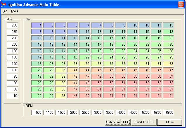

Ditt tenningsmap med 18 - 20 grader tenning v/ 1,0 BAR ladetrykk.
http://forum.vccn.no/
Du kan ikke kjøre høyere ladetrykk eller høyere tenning enn det du allerede har gjort. Hvis du vil har bedre guffe så så stemplene dreies. Dette til orientering.
Her noen andre:
http://www.google.no/imgres?start=18...page=9&ndsp=24
Se nederst her, orginal B230FKtenningsmap, 11 grader tenningsretart mellom 0 ladetrykk (62 load) og 0,65 BAR ladetrykk. (100 load).
http://www.google.no/imgres?hl=no&bi...tart=0&ndsp=15
Her ett map som gi ping fest med 16 psi ladetrykk / 1,1 BAR map.
http://www.forums.turbobricks.com/sh....php?p=1439548
http://jwbr29544.pwp.blueyonder.co.u...20original.JPG
Dette har vært brukt opp til 1,4 BAR med litt tenningsbank her og der.
http://www.pbase.com/765ti/image/40408337/original.jpg
Her er det jeg mener er ett typisk høykomp. map. 7 - 9 grader tenning for å unngå tenningsbank med 1,5 BAR ladetrykk.
http://forum.vccn.no/img-dump/2014/02/1269.jpg
Har bare kjørt en bar nå, så er nokk feil tenning som har gjort det. Men klokka opp stempelet, og fant ut att 0 på kåpa var ødp. Så må nokk stille sprutet igjenn.
Load på de EZK karta er jo ikke så greit, veit jo ikke trykk i innsug der.
Men! De porene i stemplet kan være gammle synder. Forrige eier lada te topppakninga kom ut.. kjørte med 1,8 så han. Så er vell noe dær fort vekk. Tenning offset er på 84 grader, så er vell ikke så langt unna. Men må finstille det.
Men ossen er det med å få tak i noe å koble på org bankesensor for å høre etter?
Og hva trur du om tempen, ventiler var kritthvite..
Dette er mitt map nå: Synns det ligner på det typiske høykomp du sendte med :)

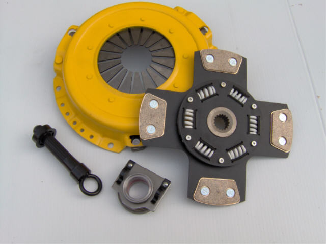

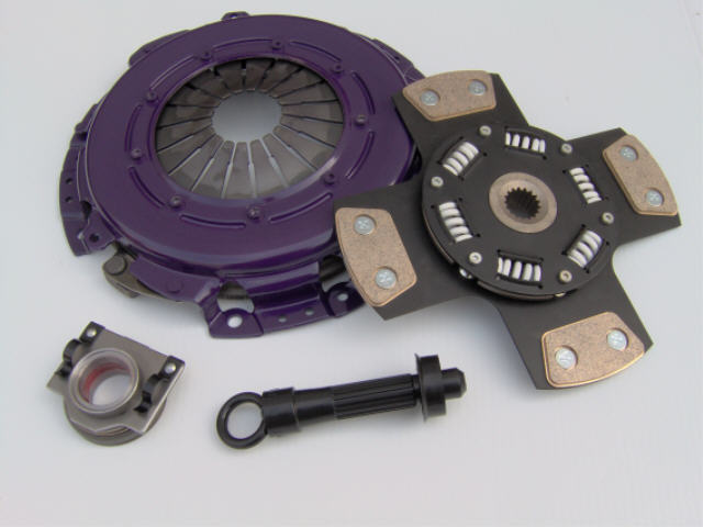

Her eksempler på det andre vi snakket om. Først en lett og fin utgave med minimal vekt helt ute:
http://forum.vccn.no/img-dump/2014/02/1517.jpg
http://forum.vccn.no/img-dump/2014/02/1518.jpg
http://forum.vccn.no/img-dump/2014/02/1519.jpg

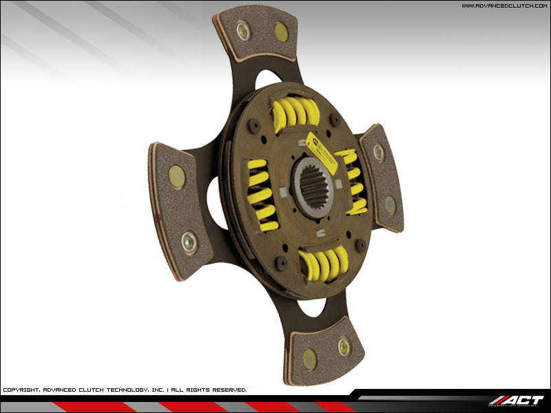

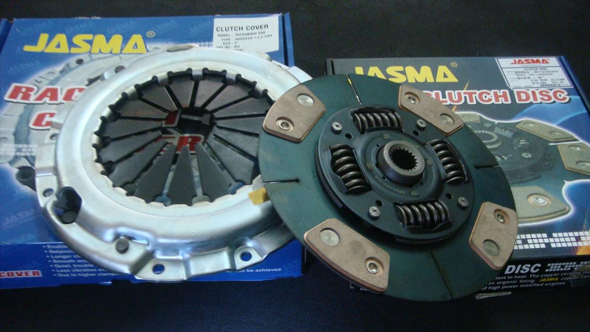

Her en noe tyngre og formentlig rimeligere utgave som likevel er langt fra så tung som en 6-puck.
http://forum.vccn.no/img-dump/2014/02/1520.jpg
Som vi ser er det ingen grunn til å kjøpe 4-puck lamell uten fjærer.
