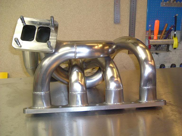

http://forum.vccn.no/img-dump/2010/04/2269.jpg
Første grenrøret mitt. Svartstål med 48,3mm utv dia 2,6mm gods.
Spoolte veldig bra synes jeg. Nå er det solgt fordi sneglen på enden har vokst seg stor og sterk.:D Nytt kommer, men det er også singel entry pga Precision IKKE leverer hus med det på den snurra jeg har. Tror det kommer til å funke uansett.

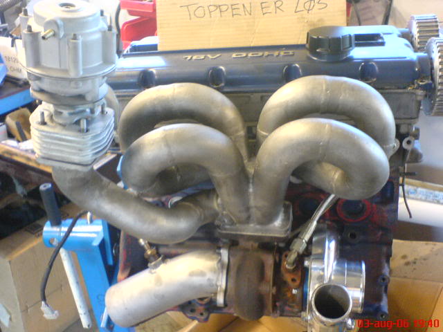

"toppen er løs" :D (erfaring? :))

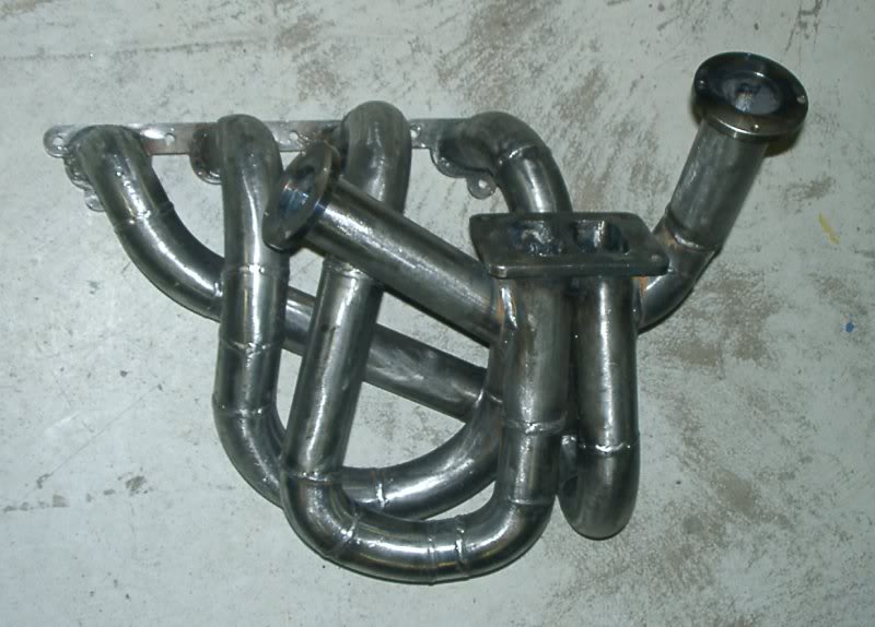

Likte det øverste grenrøret. Hadde et lignende et på en 2liter japse.

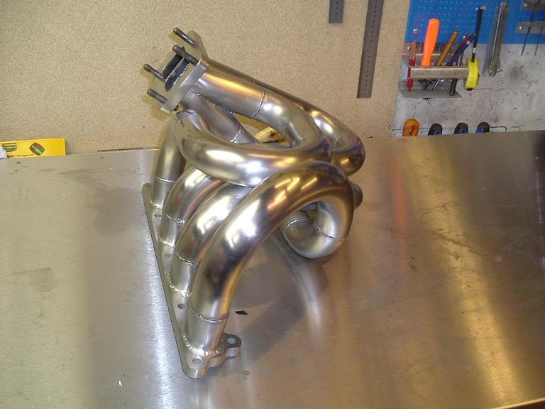

Det siste var jo fint det og, svært få skjøter, og det er vel ganske ønskelig såvidt jeg har skjønt.
mindre sveisejobb og mindre sjangs for å ryke noe sted. fler og fler som har begynt å bøye litt større lengder av rør for å få minst mulig problemer senere.
Dette er det grenrøret jeg lagde selv. Ja toppen ble litt sidetung med grenrør og turbo hengende på. Festet de sammen med ståltråd. Teksten ble skrevet på så ingen begynte å snu på motoren i bukken. Har faktisk vært med på at øverdelen av toppen ble funnet på gulvet..... Den hadde ramlet ned fra arbeidsbenken på ett merkelig vis. Heldigvis så var det kun et utslitt SPM kamdrev som fikk juling.
