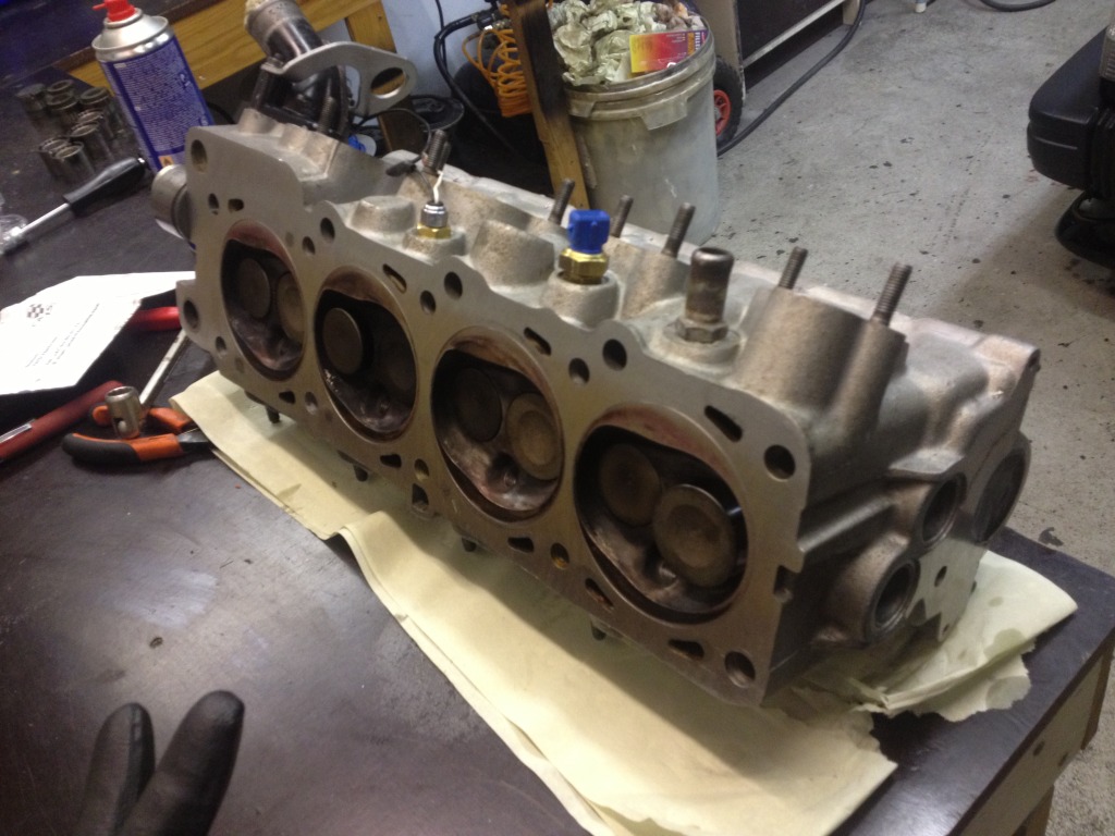

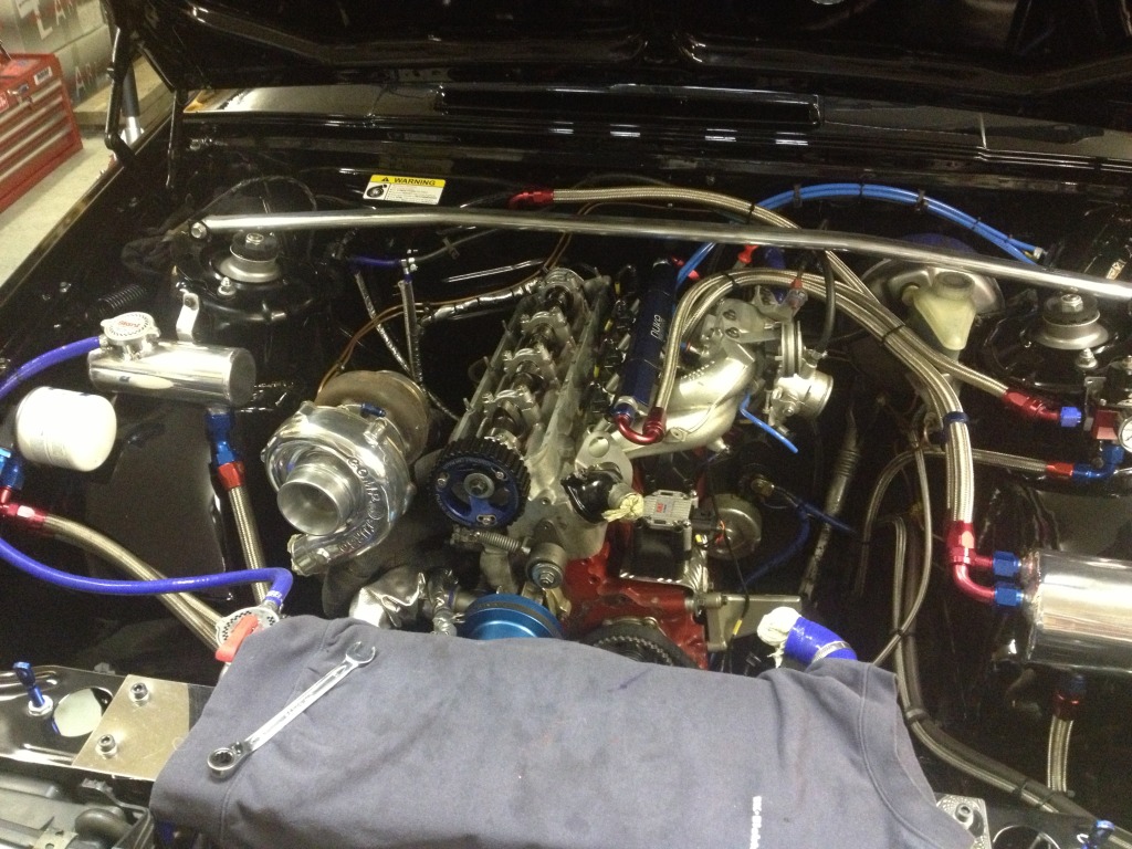

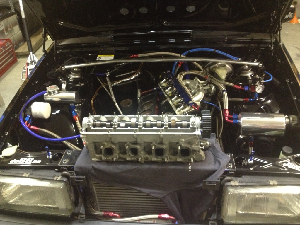

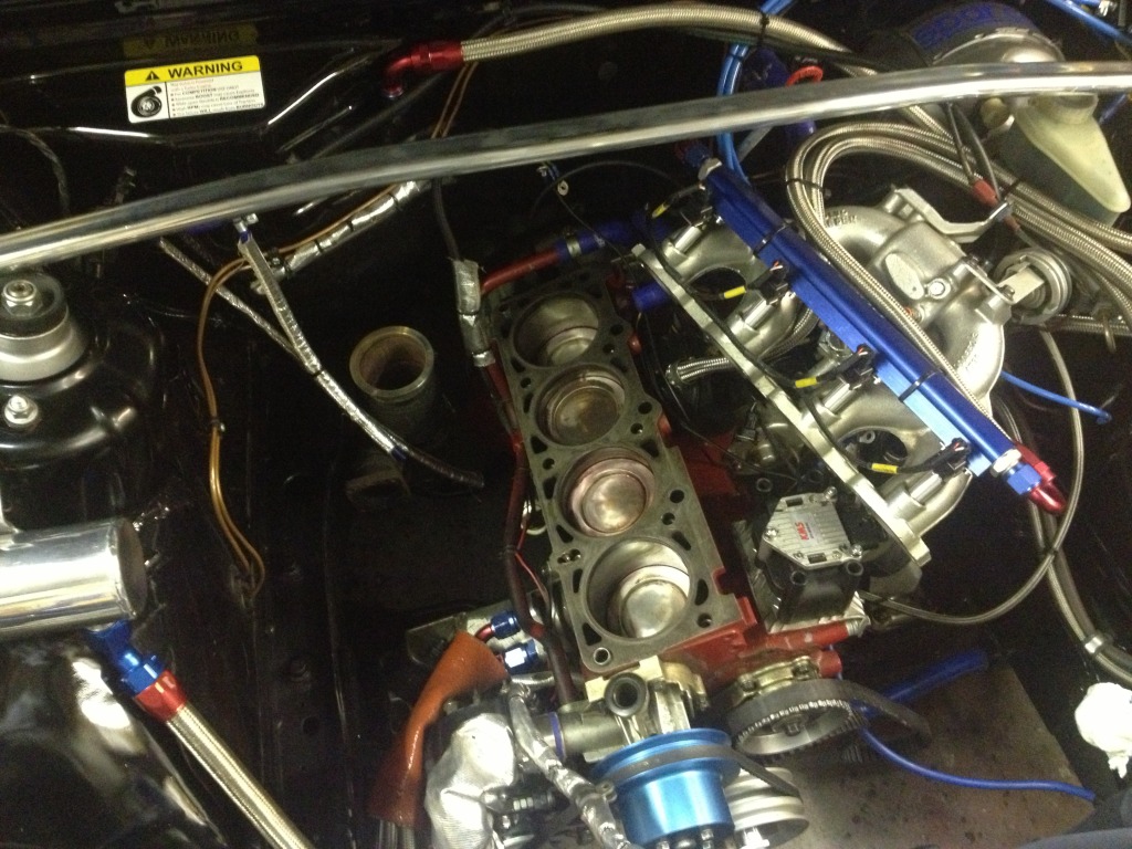

Skrudd av toppen i dag, så da får vi se om ikke det blir nye eksosventiler på den :)
var det en ventil som hadde hengt seg denna gangen å? :/
Ventilen var 100% rett, alt glir finfint inn og ut når ikke kammen stod i. Men fikk ikke stengt eksosventilen når kammen stod i? Akkurat som løftetønna hadde kilt seg i toppen. Demontere kam også gikk alt smooth. Merkelige saker. Løftetønna ble også inspisert og målt med mikrometer, helt lik som en ny en. Toppen er nå inne hos TC Motor for videre etterforskning.

Ja, ei hette som sitter på ventilen under løfteren, så du hadde slipt kam fra km serru. Hvis det er tilfelle kan du se om du har no Ventilklaring på den sylinderen du ikke har komp. Om det ikke er klaring er det mulig att lashcapen ligger feil. Bare en tanke , ettersom jeg har vert borti det selv.

Da har jeg fått telefon fra TC Motor.
De finner ingen feil med toppen. Alle ventiler ok. Honet opp styringen litt men fin klaring og alt glir lett.
Men, som jeg nevnte tidligere, så så vi at når kammen var montert, fikk vi ikke lukket eksosventil på syl 2 helt,
løftetønna satt bom fast! Demontert kam, og så slapp det og fikk fint, vakum testet ok.
De har ringt litt rundt å pratet med folk, bla. KRB Trading, og siden jeg kjører spesialslipt kam.. Må denne justeres!
Når jeg tenker meg om er denne kammens anbefalte innstilling i TDC, 2mm løft. Dette kan være nok til at det går galt vell?
Når kammen går rundt og tønna spretter opp, så kiler lash-capsen(?) seg mellom slik at ventilen ikke får lukket seg (som J.A.S her nevnte)

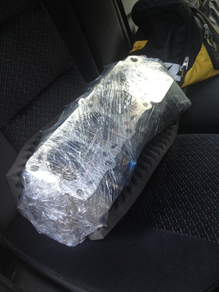

Så henter toppen nå i kveld, monterer i løpet av helga, så tar jeg bilen inn til TC motor en dag til uka også finjusterer de kammen og det for meg!!

I samme slengen byttet jeg alle løftetønnene på eksosen. Bare tok de fra en annen topp jeg hadde liggende og flytta over shimsa. Men må nok fin justere ventilklaringa litt og justere kammen til 2mm løft i TDC. Får hjelp av en motorbygger til uka :) har montert grenrør med turbo og Innsug ikveld, tar resten i morgen:) unntatt Reg.reima, den tar jeg etter vi har gjort alle justeringer i toppen ferdig. Hååper det funker nå!!
