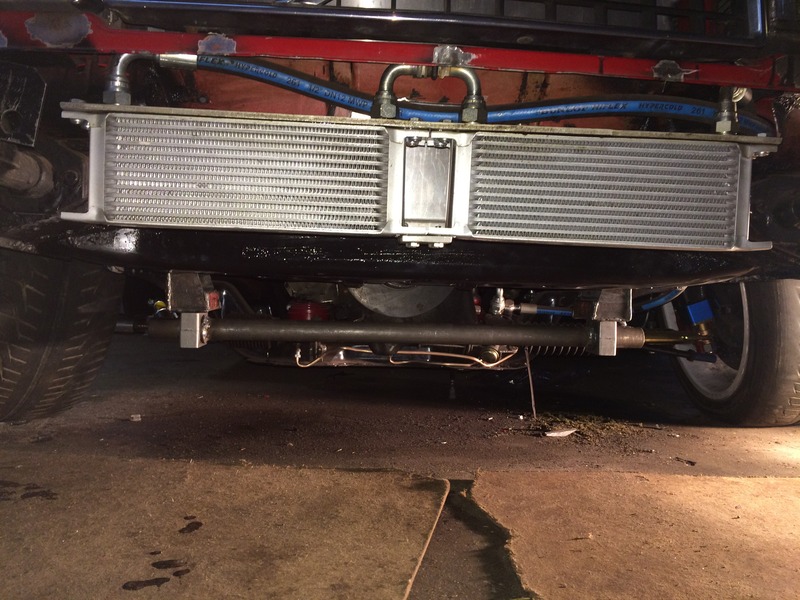

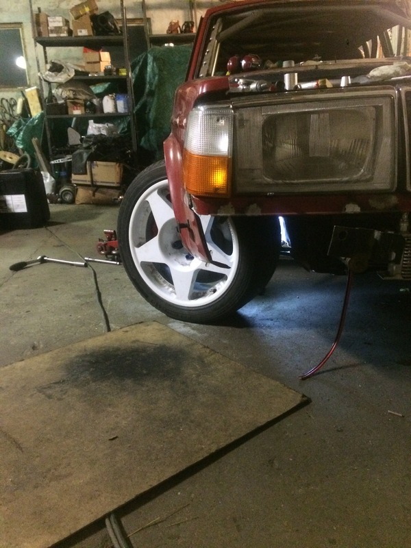

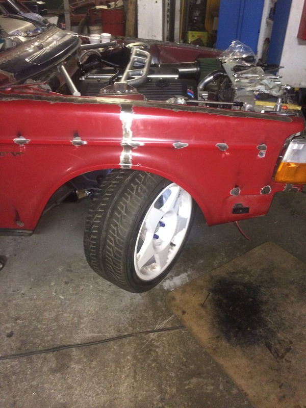

Rota bort på timesvis i helga på styrevinkel plater, alt passa bra og gikk klart men fikk aldri den svingen jeg forventa.
Etter nok plag tok jeg av styrestaget og tvingte hjulen til maks sving og tannstang helt i lock og oppdaget da at braketten ikke gjøre noe nytte og at jeg kan bruke org feste for endeledd og fremdeles ha mye sving! dette pga bredda bærebruer.
Må da ha ny hylse til endeleddene, men ellers går alt fint :D
Ble fornøyd med utslag på hjula også.

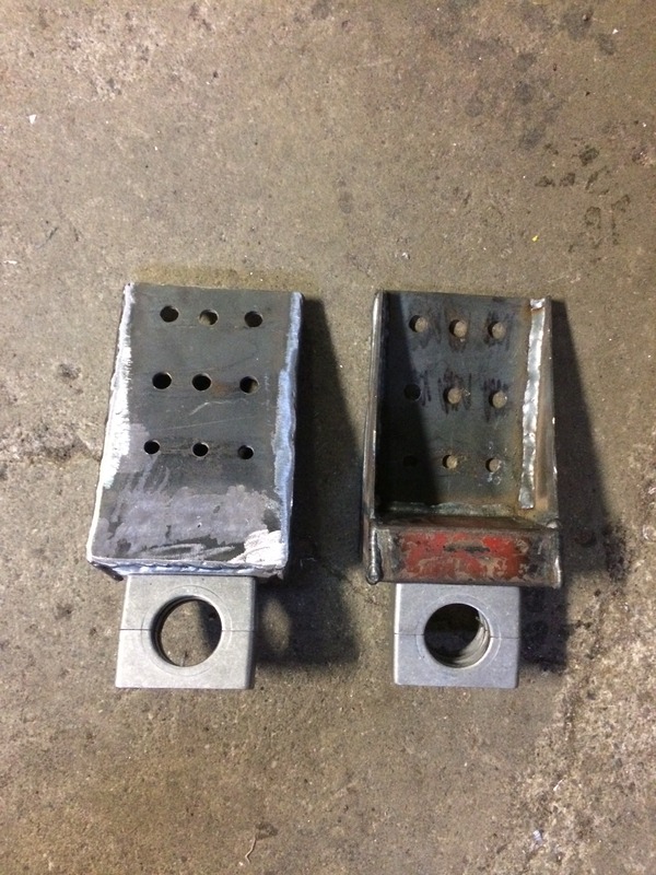

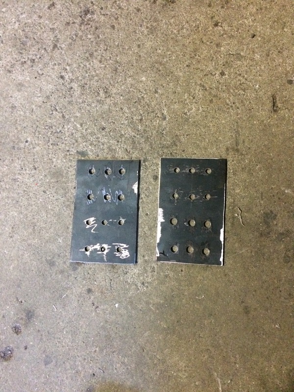

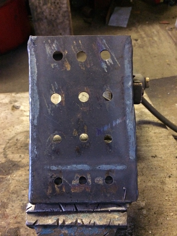

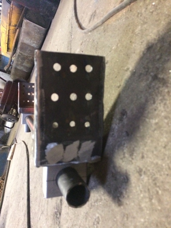

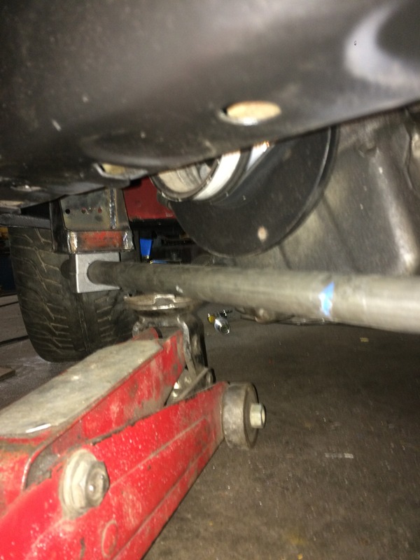

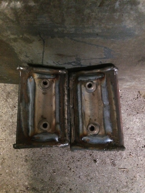

Fikk også kontrollert plass til knivstag, og det går sånn akkurat!

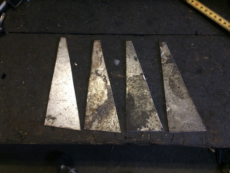

Jeg fant fram to fester som var tiltenkt knivstag tidligere og begynte å kontrollere plassering ifht lengde på kniver osv.
Dette endte opp med at jeg kappa i stykker de tidligere festene og laget to nye, fikk prøvemontert med nye fester og dette skal fungere når jeg få sveist på korrekt rør (med vinkel) mot kniven :)
Knivstaget havner foran motor, så plass mot styrestag osv blir grei selv om jeg var skeptisk ;p
Alle 9 hull i knivstag fester sveises i karosseri + at hele plata sveises rundt hele.
Dette tror jeg skal bli sterkt nok! :)

Ser mye av forstilling ved fullt overlegg ^^

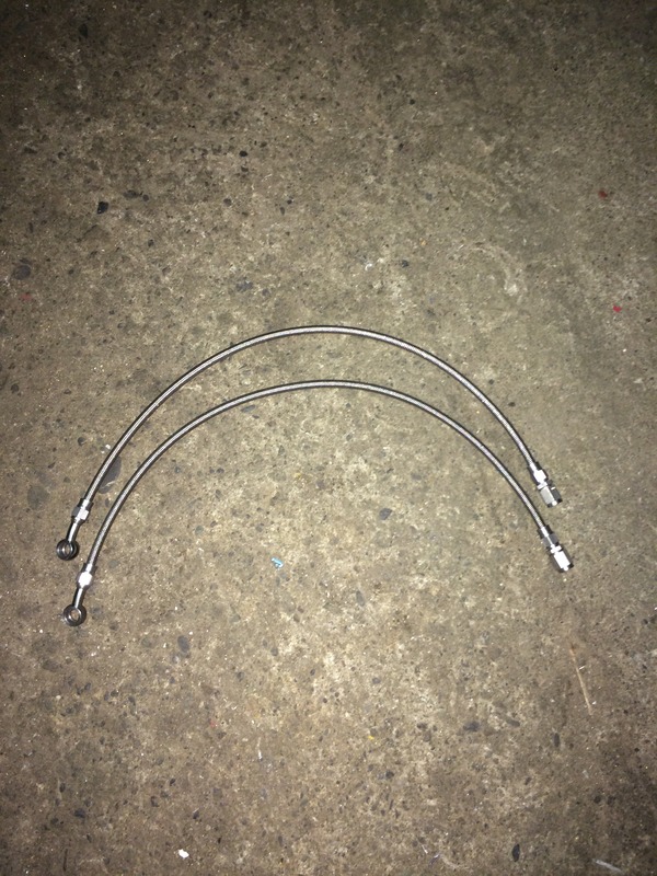

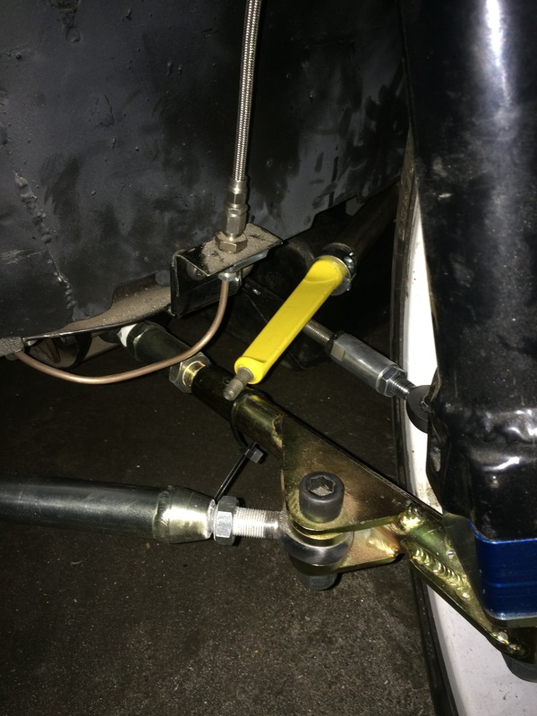

Fikk lagd meg bremseslanger foran, tror det er greit at de er lange..

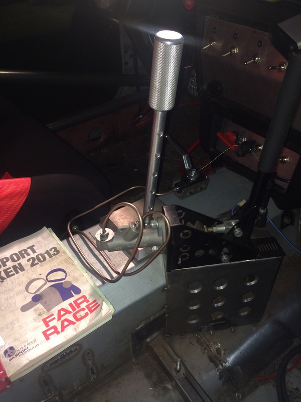

Lagde også bremsrør fra reduksjonsventil og til håndbrekket, etter montering fant jeg desverre ut at nippeln inn på pumpa ikke var så lang at røra presses inn i pumpa så her må det ny nippel til.. ellers mangler kun slanger fra væskebeholder til pumper før bremsesystem er komplett!

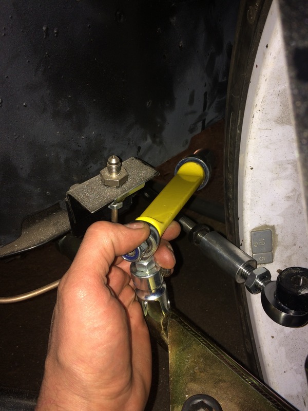

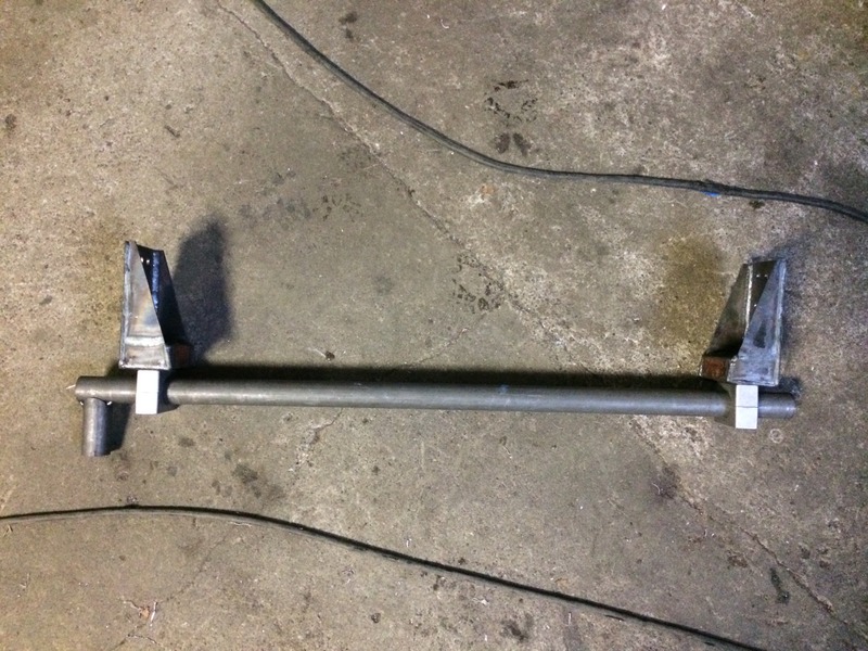

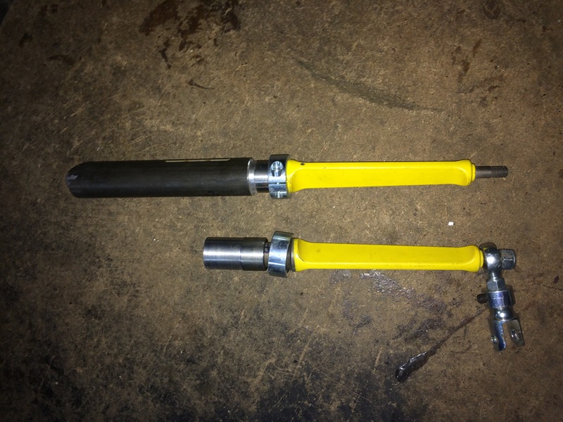

Dreide ned deler av hylsa til knivstaget så de passer inn i 35mm røra :)
http://forum.vccn.no/img-dump/2017/01/908.jpg
http://forum.vccn.no/img-dump/2017/01/909.jpg
http://forum.vccn.no/img-dump/2017/01/910.jpg
http://forum.vccn.no/img-dump/2017/01/911.jpg

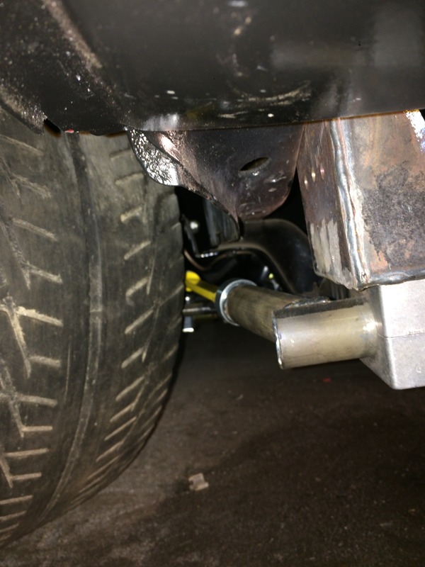

Knivstag foran endelig montert! sveiste på stoppere også som hindrer at det går mer sideveis enn 2-3mm.
god klaring mot hjul ble det også :)
http://forum.vccn.no/img-dump/2017/01/912.jpg
Her ble det en kjapp løsning for å få montert.. en kompis lager en tilsvarende i rustfritt som blir litt større alle veier + m8 10,9 istedet for m6 som min patent har.. tror dette vil bli sterkt :D

Rå forstilling! :)
Tøft!!
Dette ser meget bra ut! Bra fremdrift :)
Rått :D
Heftig forhjulsstilling og ikke dårlig rattutslag heller :D
Takker, morro med tilbakemeldinger :D
Håper det blir nok rattutslag :)
