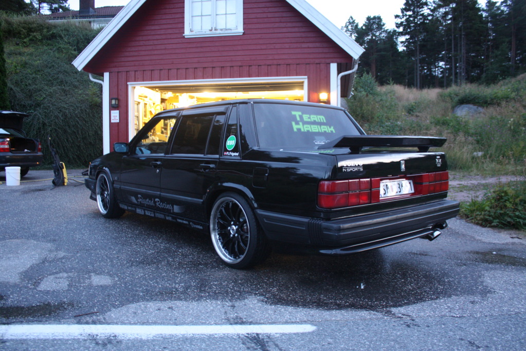

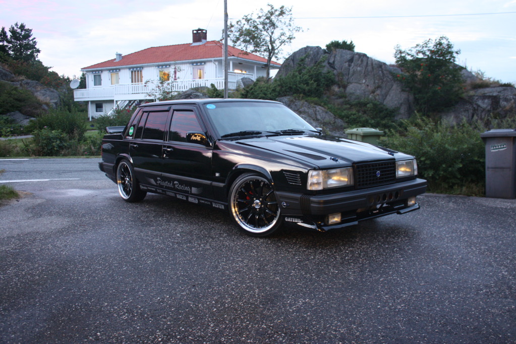

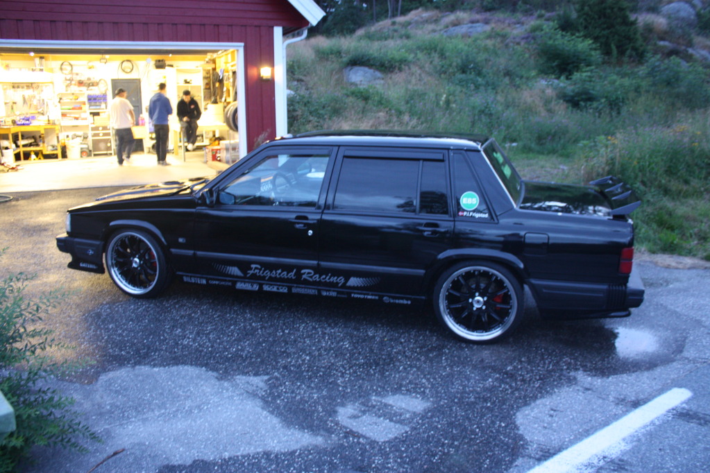

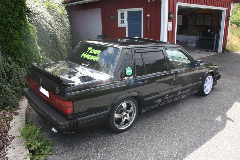

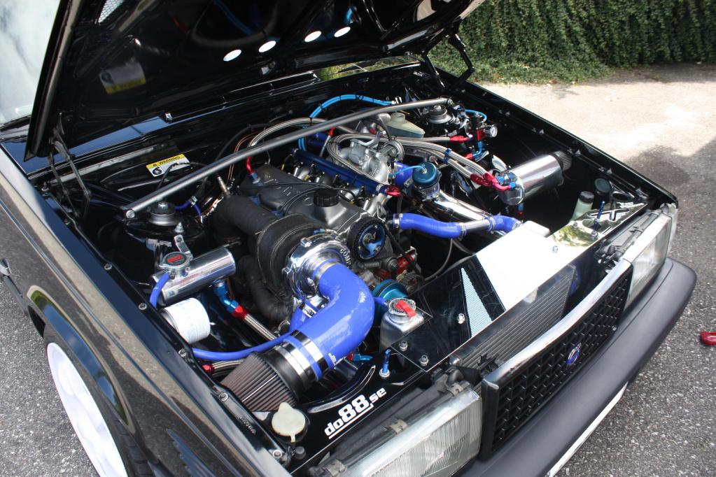

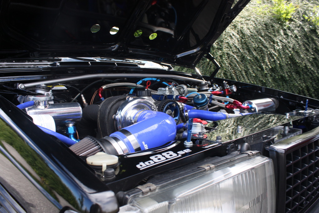

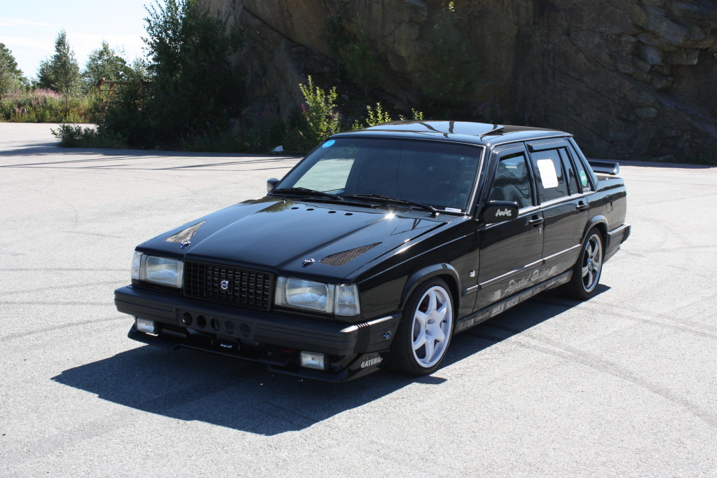

Bilder av bilen:
http://forum.vccn.no/img-dump/2012/08/963.jpg
http://forum.vccn.no/img-dump/2012/08/964.jpg
http://forum.vccn.no/img-dump/2012/08/965.jpg
http://forum.vccn.no/img-dump/2012/08/966.jpg
http://forum.vccn.no/img-dump/2012/08/967.jpg
http://forum.vccn.no/img-dump/2012/08/968.jpg
http://forum.vccn.no/img-dump/2012/08/969.jpg
http://forum.vccn.no/img-dump/2012/08/970.jpg
http://forum.vccn.no/img-dump/2012/08/971.jpg
http://forum.vccn.no/img-dump/2012/08/972.jpg
http://forum.vccn.no/img-dump/2012/08/973.jpg
http://forum.vccn.no/img-dump/2012/08/974.jpg
http://forum.vccn.no/img-dump/2012/08/975.jpg
http://forum.vccn.no/img-dump/2012/08/976.jpg
http://forum.vccn.no/img-dump/2012/08/977.jpg
http://forum.vccn.no/img-dump/2012/08/978.jpg
http://forum.vccn.no/img-dump/2012/08/979.jpg
http://forum.vccn.no/img-dump/2012/08/980.jpg
http://forum.vccn.no/img-dump/2012/08/981.jpg
http://forum.vccn.no/img-dump/2012/08/982.jpg

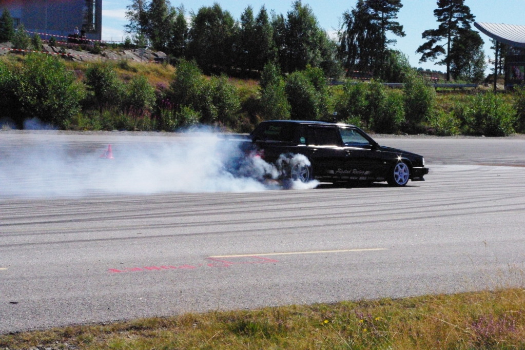

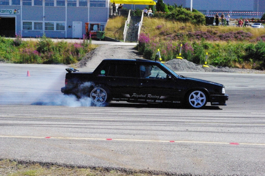

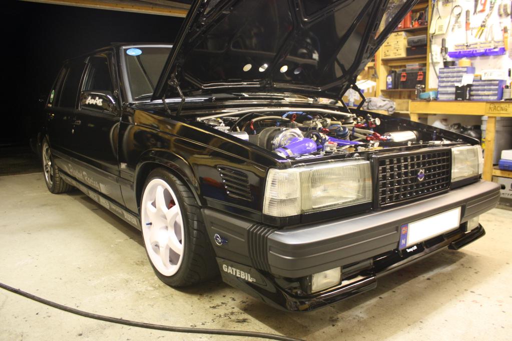

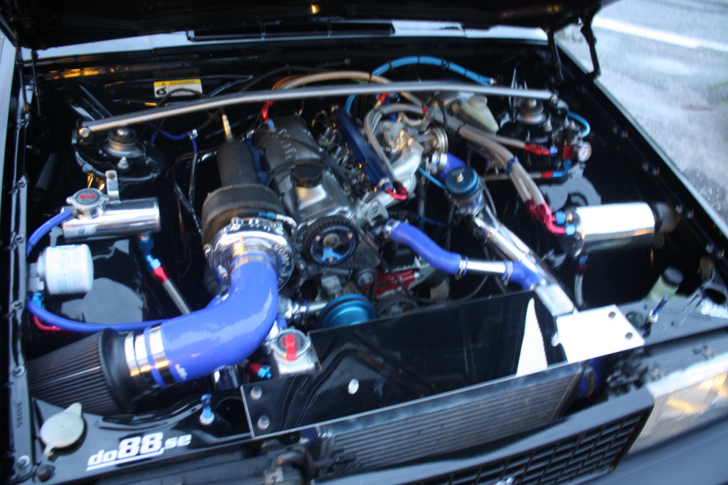

Bilder fra kjøring, NAF Motordag:
http://forum.vccn.no/img-dump/2012/08/1015.jpg
http://forum.vccn.no/img-dump/2012/08/1016.jpg
http://forum.vccn.no/img-dump/2012/08/1017.jpg
http://forum.vccn.no/img-dump/2012/08/1018.jpg
http://forum.vccn.no/img-dump/2012/08/1019.jpg
http://forum.vccn.no/img-dump/2012/08/1020.jpg
http://forum.vccn.no/img-dump/2012/08/1021.jpg
http://forum.vccn.no/img-dump/2012/08/1022.jpg

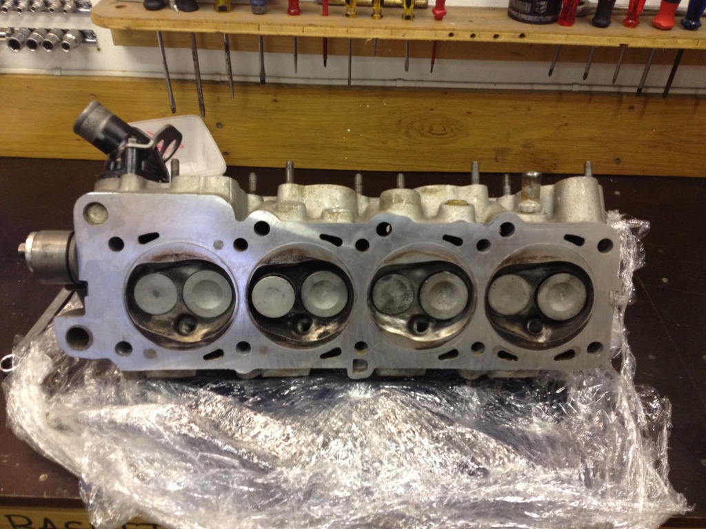

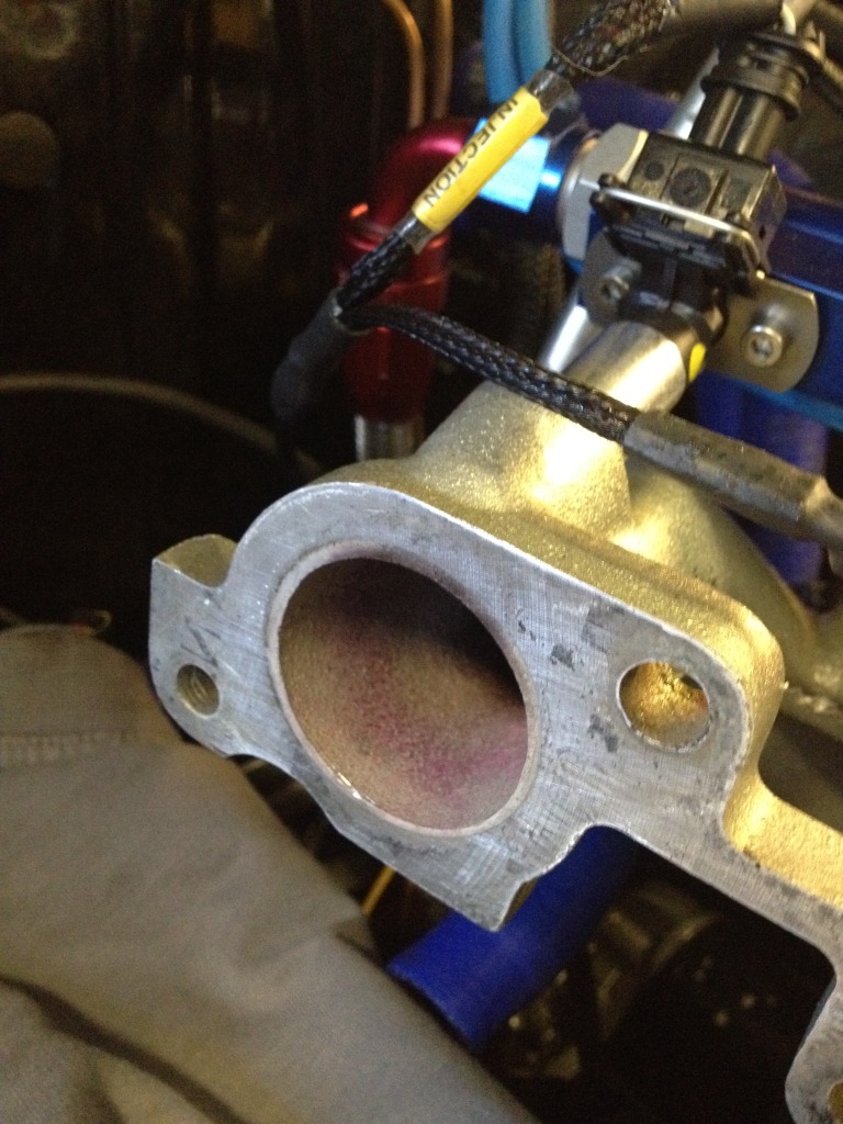

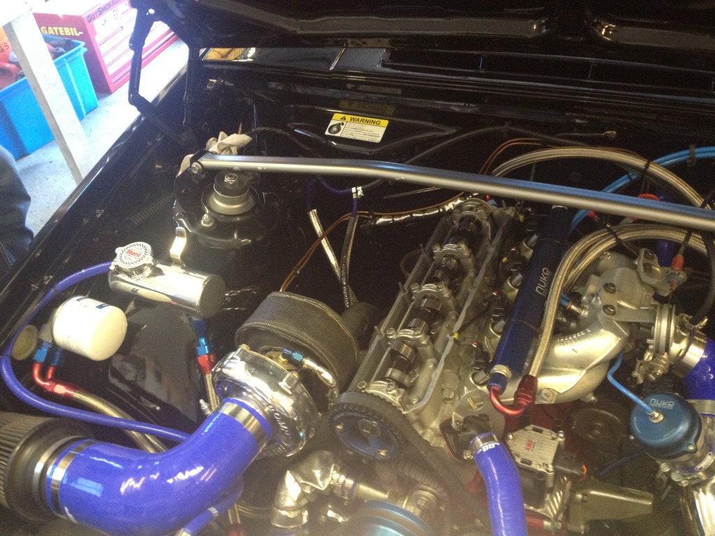

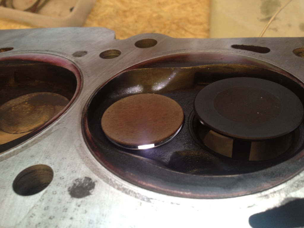

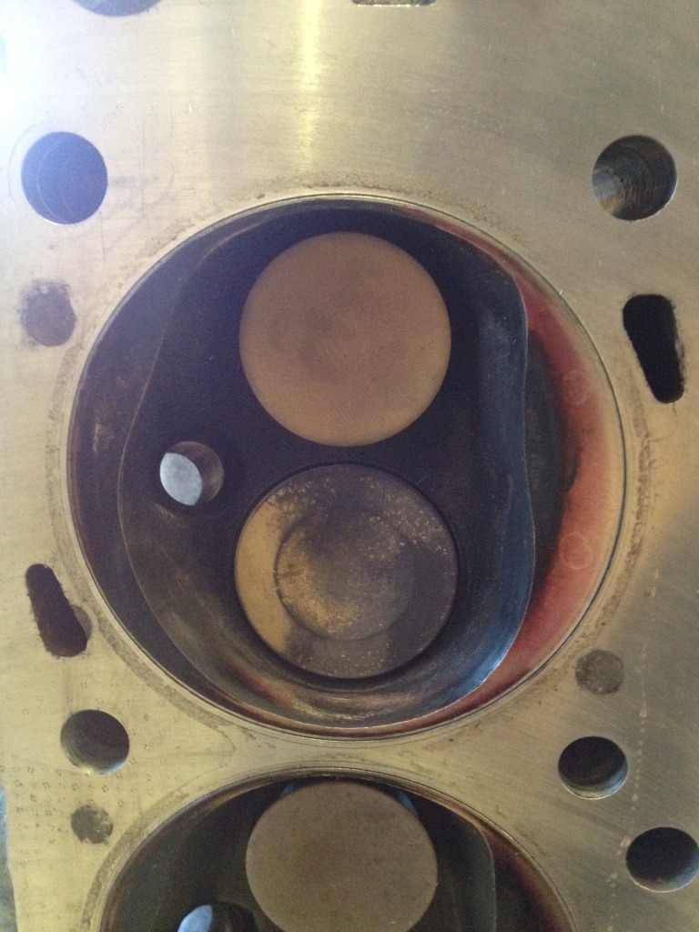

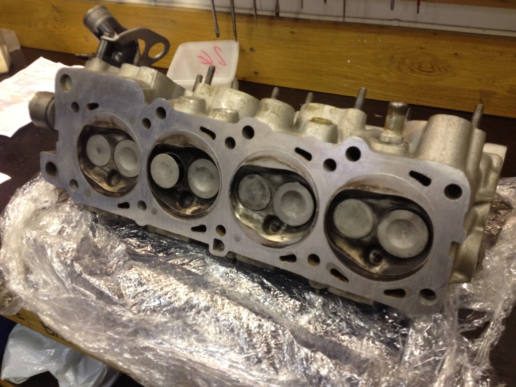

Mista kompresjon i syl 2 under kjøringa på Lørdag, eksosventil som ikke vil lukke:
http://forum.vccn.no/img-dump/2012/08/1025.jpg
Sylinder Service har ikke gjort jobben sin, har kjørt 30 mil siden de hadde inne toppen og "gikk gjennom den" har også funnet slakk i noen av ventil styringene.
http://forum.vccn.no/img-dump/2012/08/1026.jpg
Kanskje ny topp ?
Sikle Sikle :) synd hvis ikke sylinderservice har gjort jobben sin da.

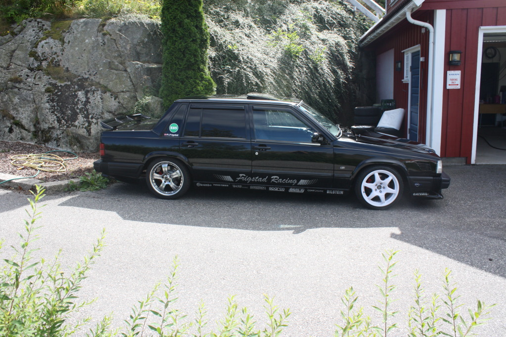

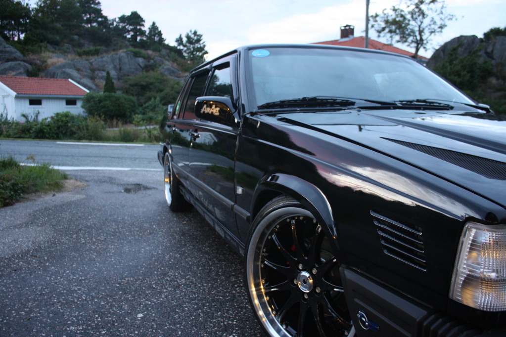

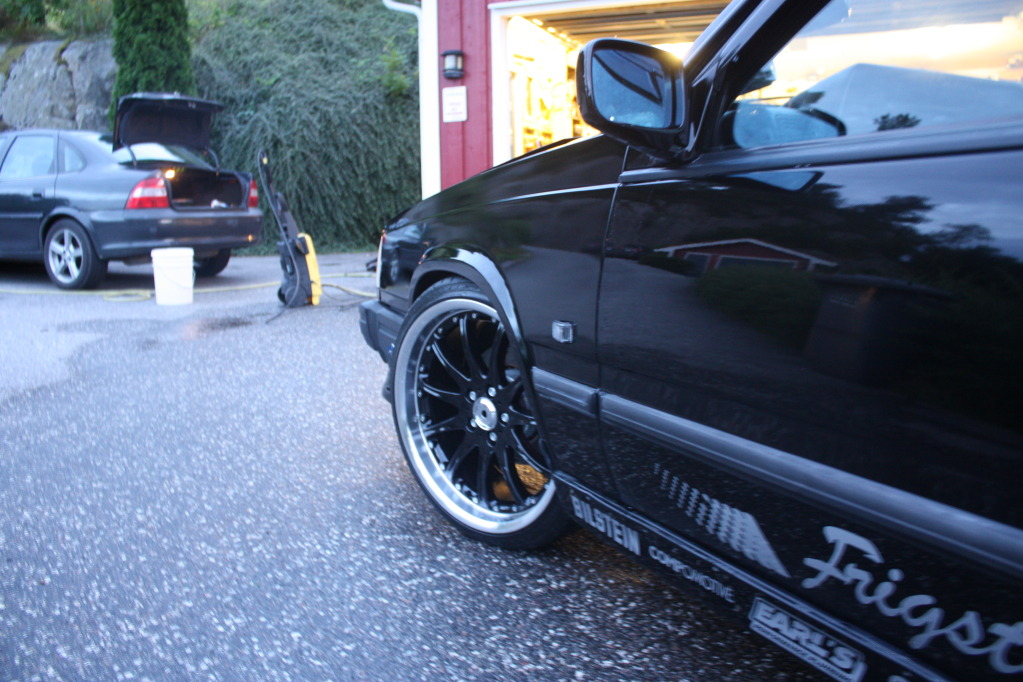

Fantastisk vogn du har, men må jo bli veldig til skliing rundt i dei skinnseta der?
Rå bil ja :D Og bra bilder

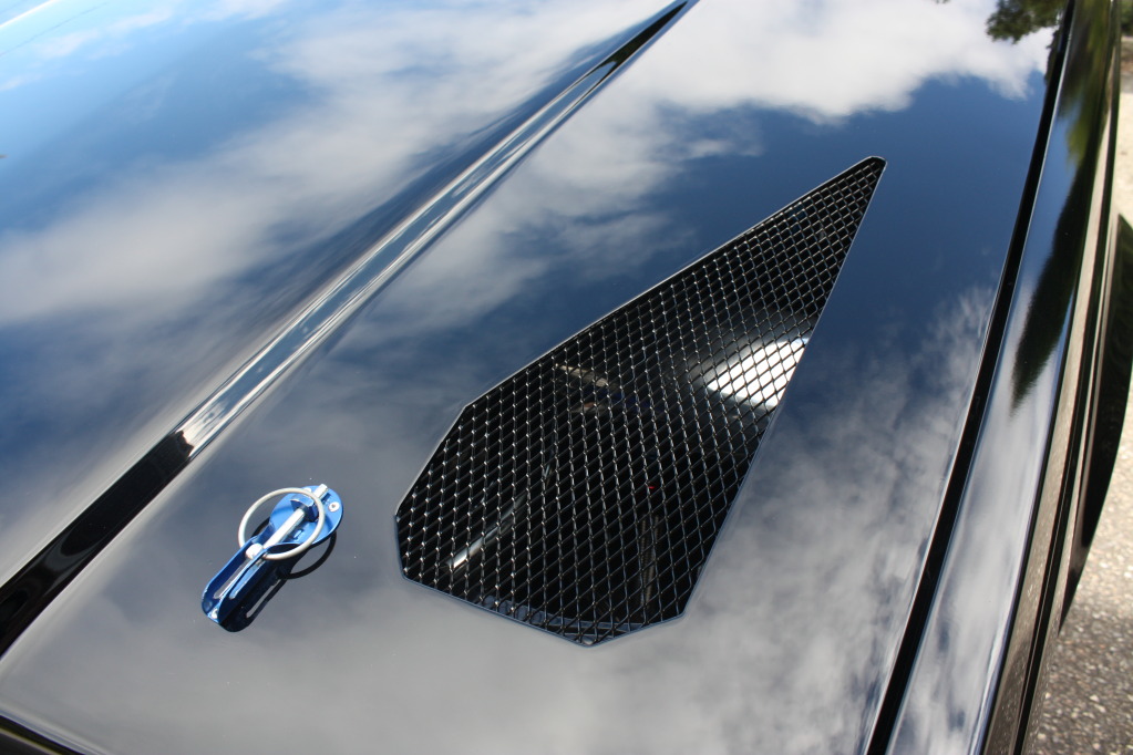

Spesielt dette.
Don't even try. I'll eat you alive :D
http://forum.vccn.no/img-dump/2012/08/1008.jpg
Helt rått!
Går fint i skinnsetene faktisk, men vurderer å sette inn to Sparco stoler i vinter. Også skulle jeg egentlig hatt brannvegg, kanskje halv bur..?
Bilen er knall moro å kjøre, har fått filmet littegrann så må bare få snekra det sammen til noe det går an å vise fram :)
Nå får vi se hva som skjer med topplokk, om jeg får reparert den jeg har nå bare så jeg kan få kjørt, og kanskje får på en grommere (mer optimal for turbobruk) i vinter eller noe :)

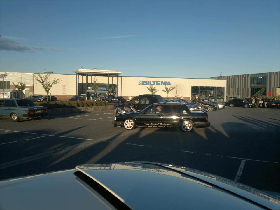

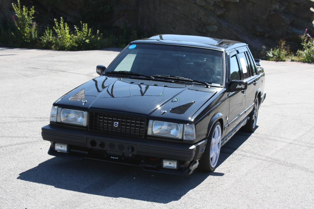

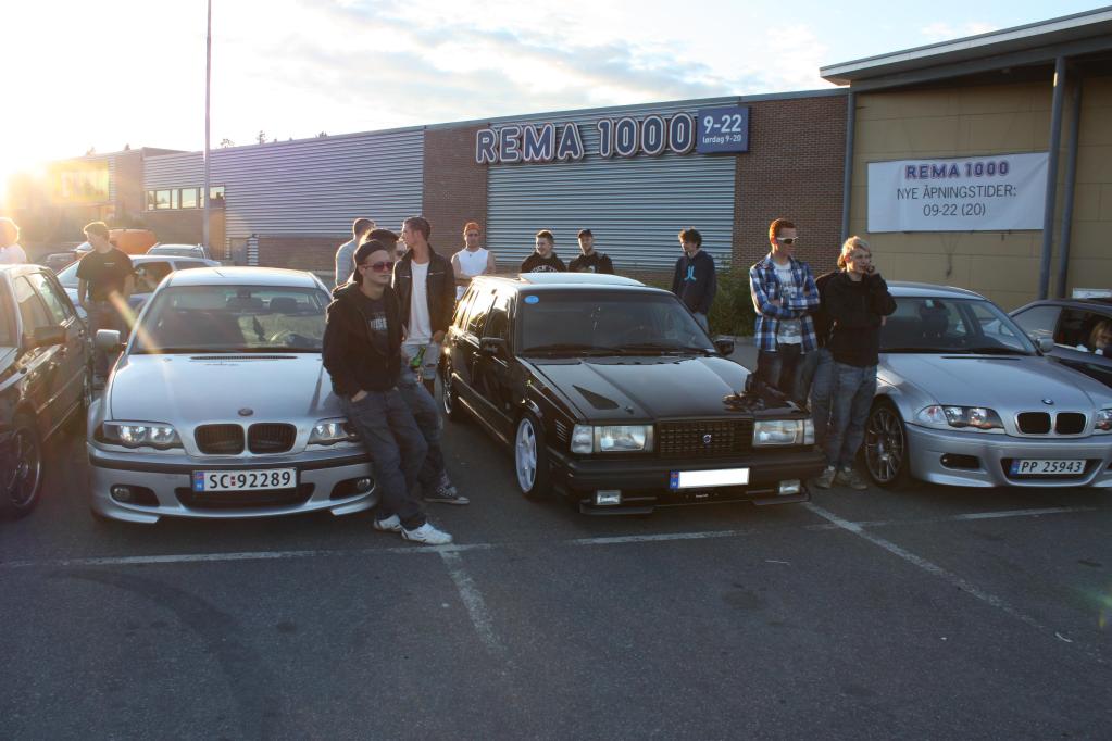

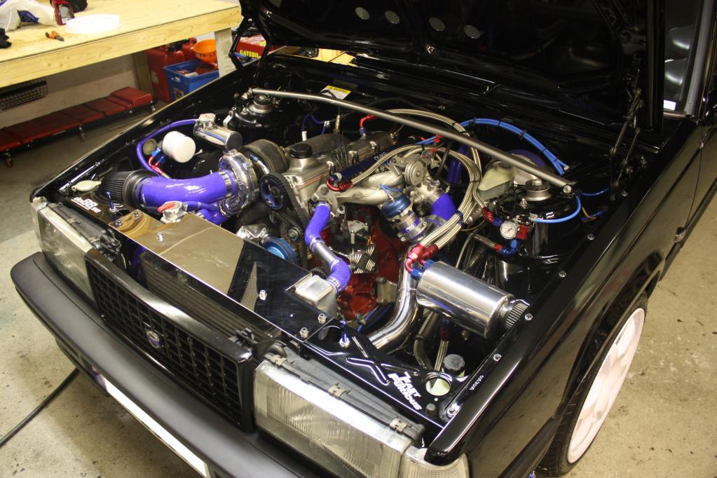

Her er noen bilder fra bilen da den var på Street Meet på Fredag:
http://forum.vccn.no/img-dump/2012/08/1039.jpg
http://forum.vccn.no/img-dump/2012/08/1040.jpg
Frigstad Racing Golf til og med :p
http://forum.vccn.no/img-dump/2012/08/1041.jpg
http://forum.vccn.no/img-dump/2012/08/1042.jpg

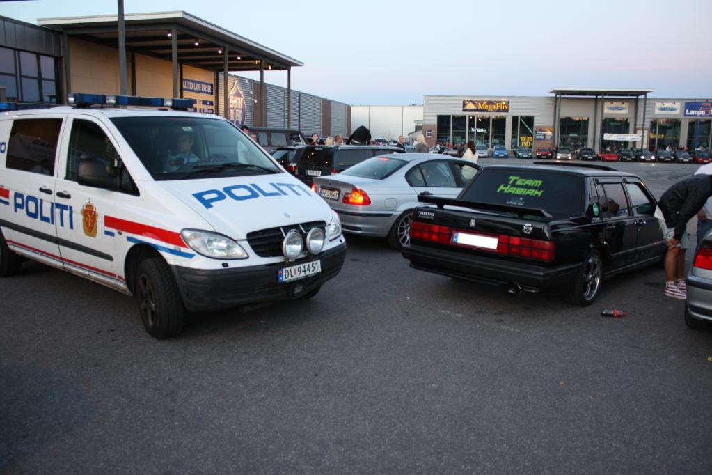

Politiet borte å hilser på litt
http://forum.vccn.no/img-dump/2012/08/1043.jpg

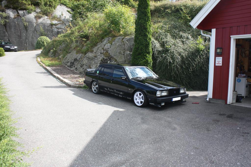

Bilde jeg fant på Facebook helt random
http://forum.vccn.no/img-dump/2012/08/1045.jpg

du har virkelig fått til noe:)
For min smak så har jeg en ting å sette fingern på, å det er alle klistera. Bilen er så fin å clean uten :) Ellers, rått ;)
sykt rått bygg! stå på :)

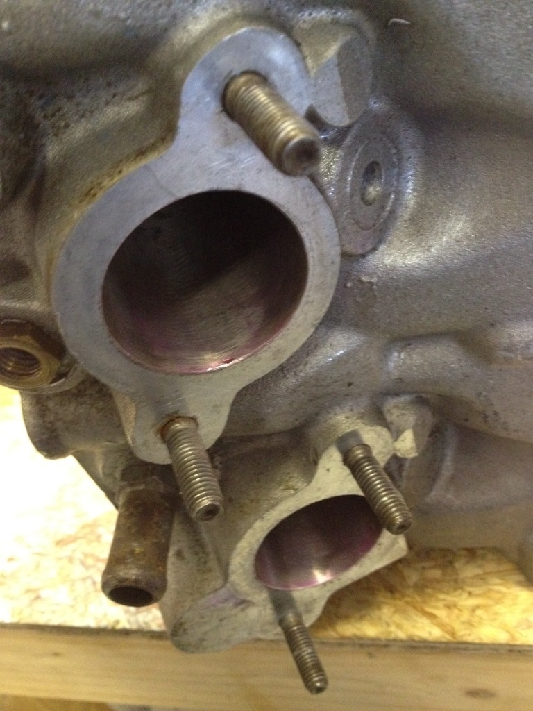

Da blir topplokk innlevert TC Motor (Autoteknikk) i morgen for inspeksjon og finne ut hvor mye som må gjøres.
Denne toppen er ikke optimal for denne motoren, men allikevel så må jeg bare få den i orden så jeg kan få kjørt på Gatebil i september!

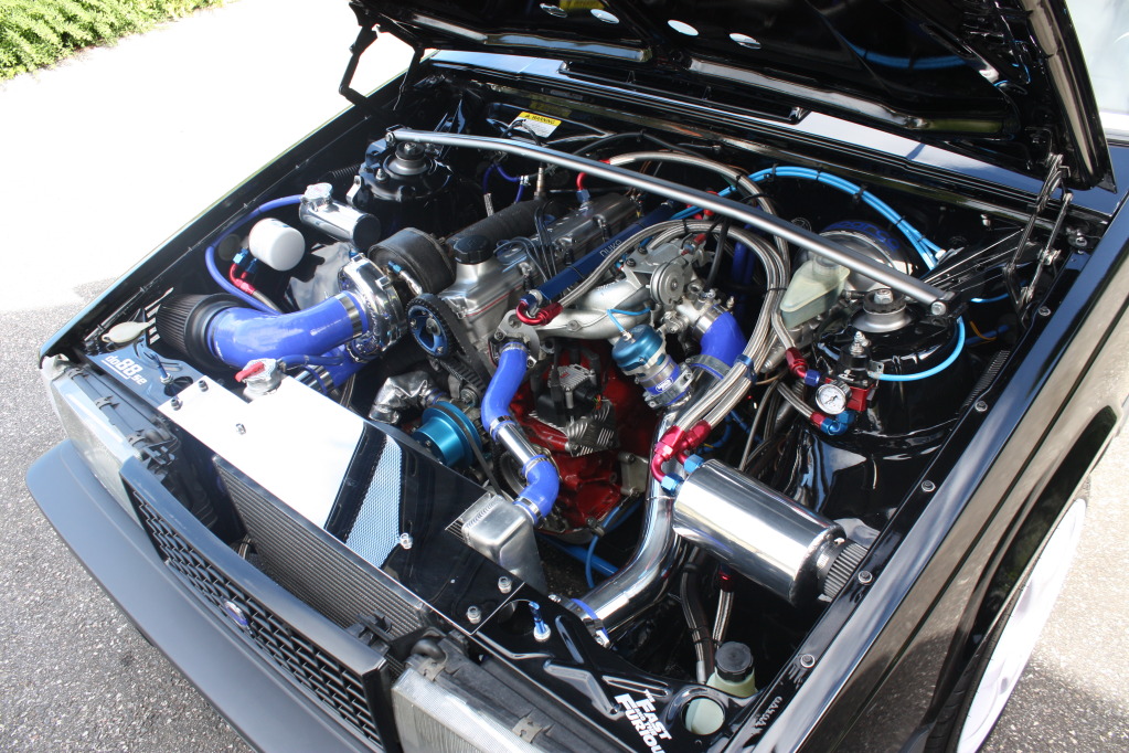

Er andre gangen i år at eksosventil henger seg opp, mulig noe slakk i styringene.. Vet ikke åssen styringer som sitter i.
I løpet av vinteren blir det vell ny topp som passer bedre til turbo og kam spec, da blir det også BMW kasse så da skal vi dra ut så mye effekt vi klarer med dette oppsettet.
Da snakker vi rundt 320 hk på hjul.
Usikker på om jeg skal bruke enkelmasse svinghjulet eller om jeg skal gå for ett stål svinghjul..? og clutch/trykkplate til BMW kassa.. Hva bruker folk? Som tåler rundt opptil 600 NM
Om det er orginale styringer og rustfrie ventiler er det ikke noe bra kombinasjon, da dem helst vil skjære seg/henge seg opp.
Jeg bruker/skal bruke orginalt enkeltmasse svinghjul og 618 trykkplate med 4 puckers sinterlammel på ZF kassa i 242n :)
bruker 655(763) med 4 puckers sinter lammel. Veldig greit og kjøre med, og det holder til ca 600nm skal det gjøre.
Holder 618+4 puckers lammel skal klare 800+ mener jeg.

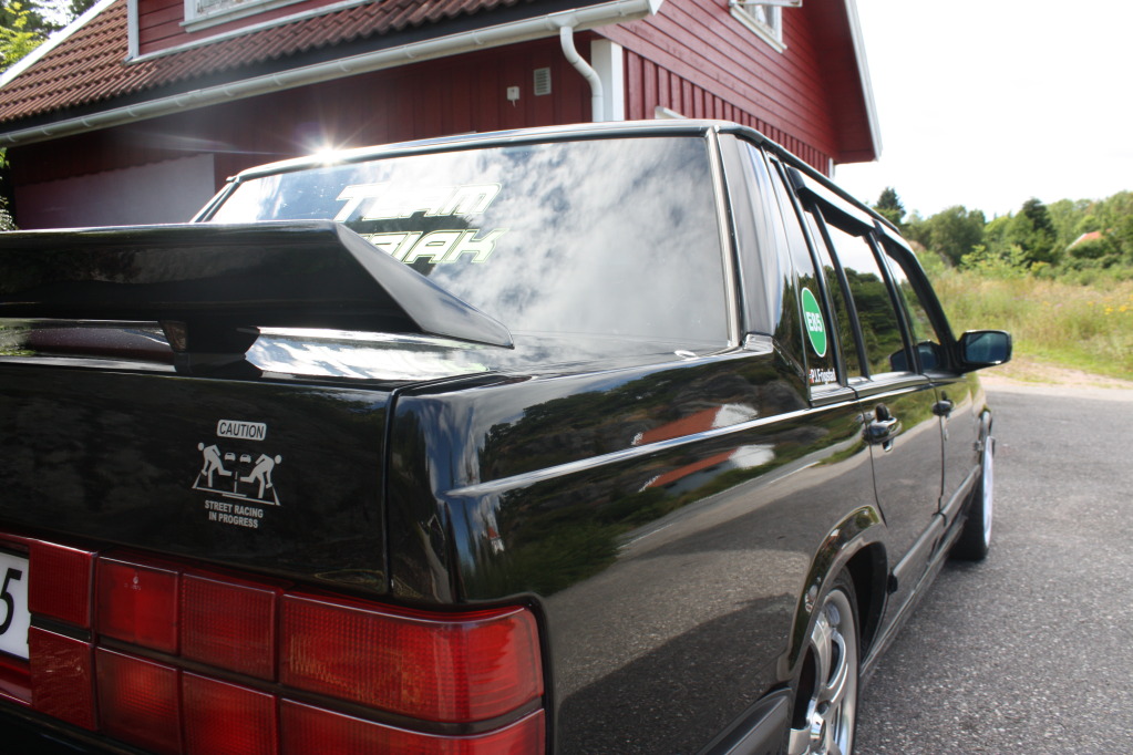

Det er helt rått mister, vannvittig strøkent ;)
Eneste jeg har å nevne er at noen andre baklykter hadde kanskje gjort seg...får man legolyktene med hvitblink f.eks ?
Er akkurat det dem gjør ser du, henger seg opp virker det som. Får se hva han sier i morgen om toppen, får håpe det ikke koster skjorta å få fikset, vil nemlig få kjørt mer i år :)
Så 4 puck sinter tar ikke knekken på kassa altså?
Bytte baklykter har jeg ikke tenkt på så mye, men liker de helrøde sammen med refleksplate :)

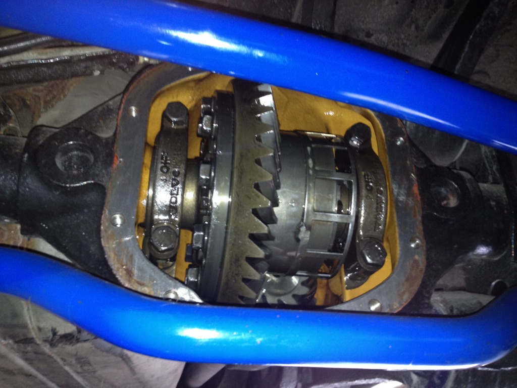

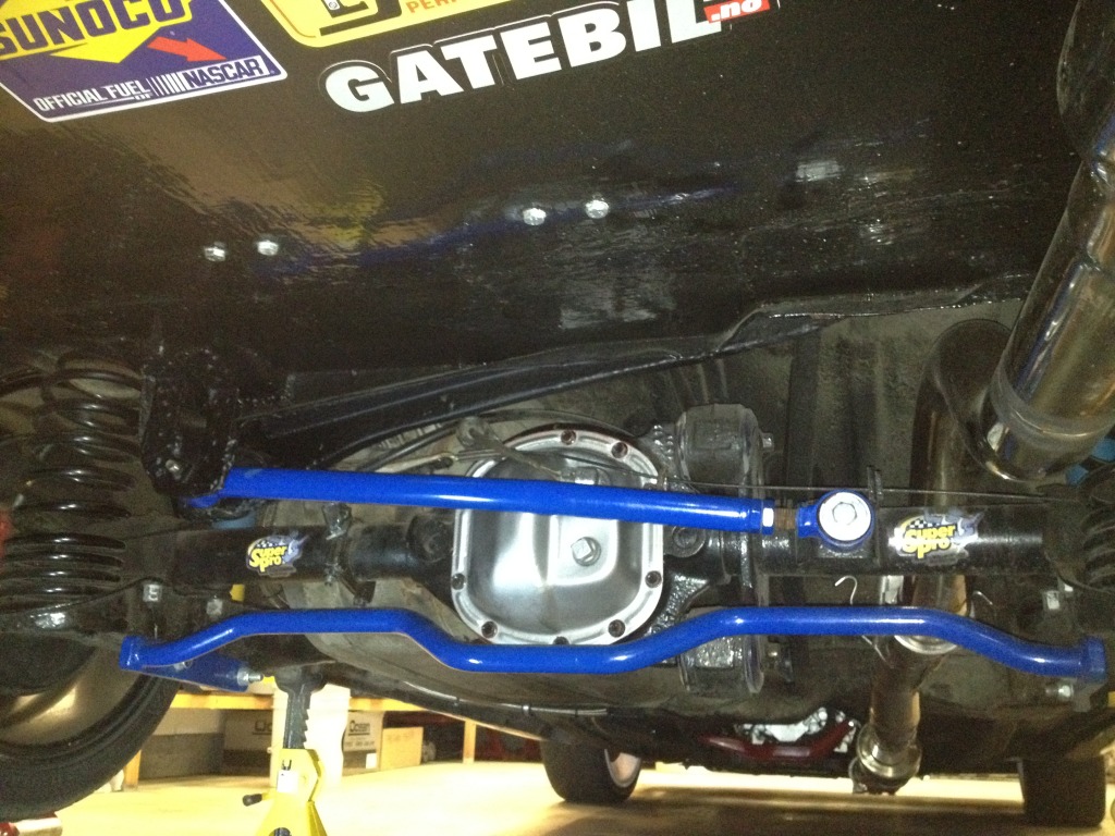

Idag byttet jeg olje på diffen, tror den hadde godt av det :)
http://forum.vccn.no/img-dump/2012/08/1122.jpg

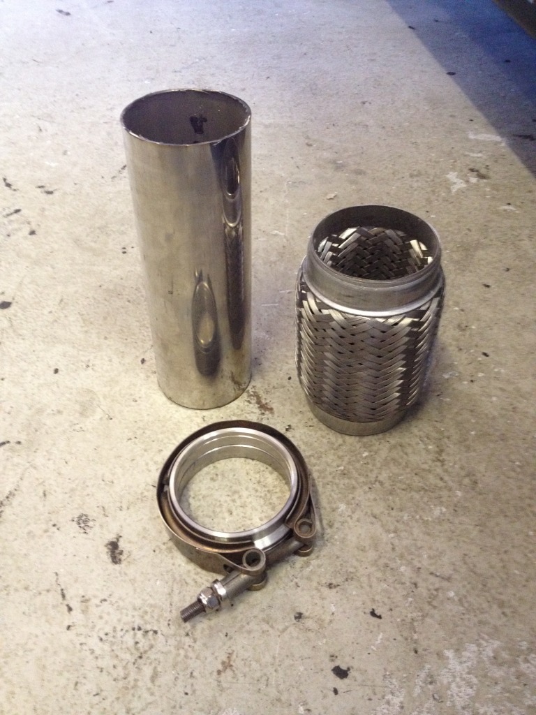

Har problem med at eksosen subber litt rett bak downpipen når jeg kjører med 17", da blir det veldig lavt under der.
Så har tenkt å kappe downpipen litt og sveise den sammen igjen, bytte ut det utslitte flexirøret og få på en V-band klemme i stedenfor vanlig eksos skjøt.

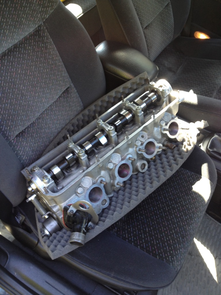

Topplokk klar til avlevering hos Tommy Christensen i morgen tidlig, håper ikke det koster skjorta å fikse..
http://forum.vccn.no/img-dump/2012/08/1128.jpg

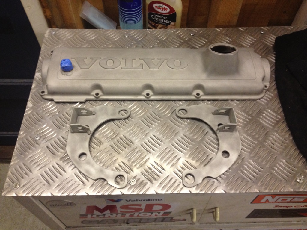

En kamerat fikk noen deler av meg idag til å ta meg seg på sandblåsing i morgen..

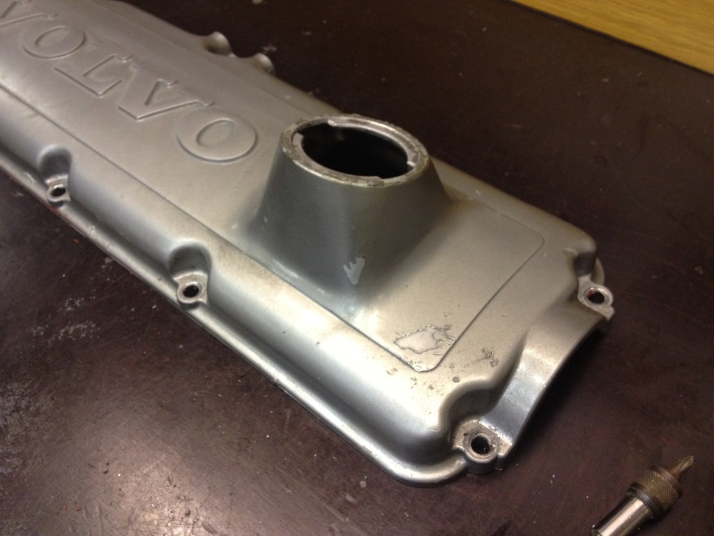

Mistet oljepåfyllingslokket på en av de første test turene, lakken på toppdekselet ble skadet:
http://forum.vccn.no/img-dump/2012/08/1129.jpg

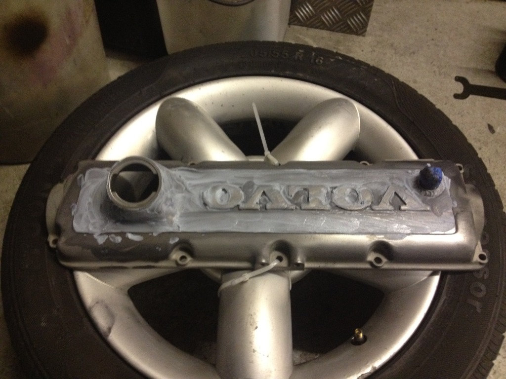

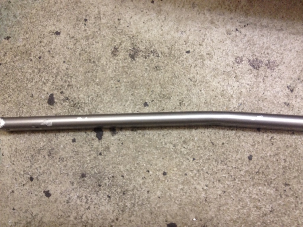

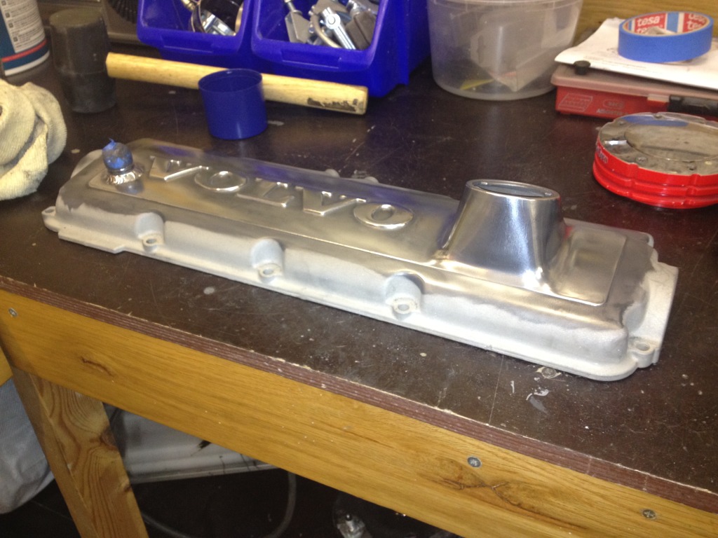

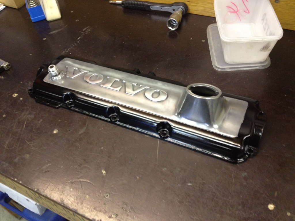

Tenkte lakke toppdekselet sort blank som orginalt istedefor sølv som jeg hadde nå, hva mener dere?
Og tårnstaget tror jeg jeg skal prøve å polere, er jo i alu så kan jo bli bra :)

Takk for det :) Ja, men sånn går det når man har rustfrie ventiler i orginale styringer, da henger dem seg lett opp som Ekren nevnte over her.
Toppen har nå fått bronsestyringer, skal hente toppen i morgen :)

Sånn! Da var toppen ferdig med nye bronsestyringer på eksosventilene, får toppen i morgen så da blir det skruing i morgen kveld.

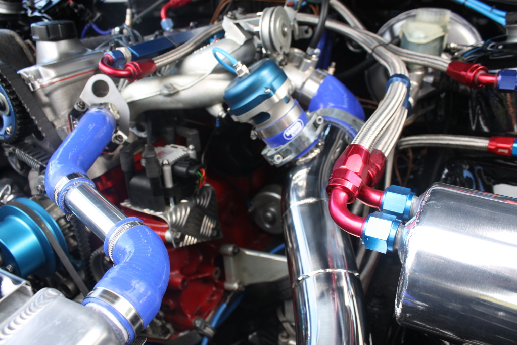

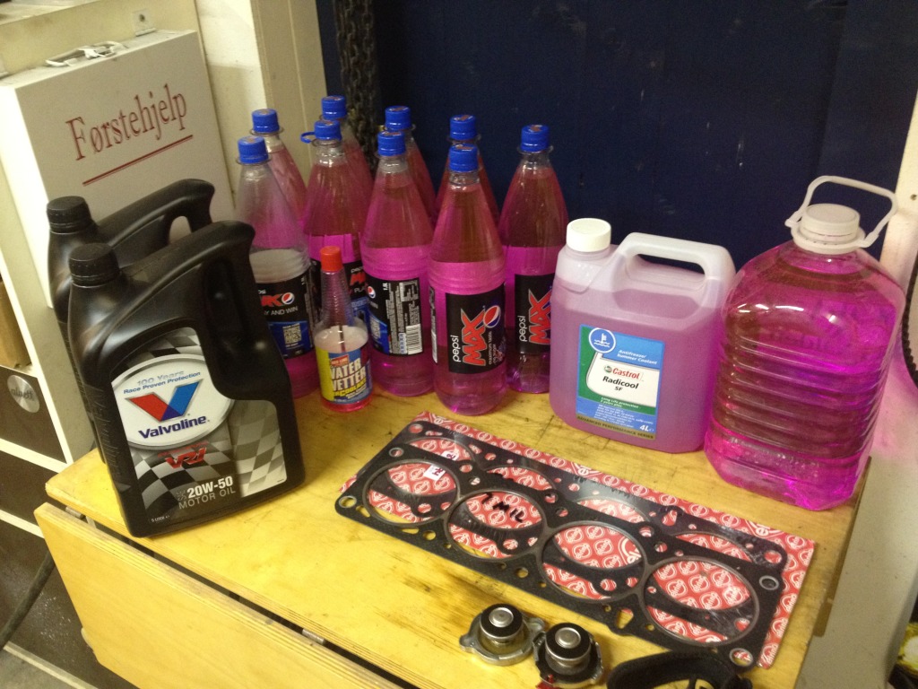

Klar for å få på toppen i morgen! Ferdig blandet opp en god del Castrol kjølevæske ca 20%, to skjærekant toppakninger, ene har gått 30mil, andre bare 7mil, får se hvilken av de jeg skal bruke. Også har jeg gått over fra Valvoline sin 10W40 olje til 20W50 Racing olje, noen som mente det var sunnere med min kjørestil :P

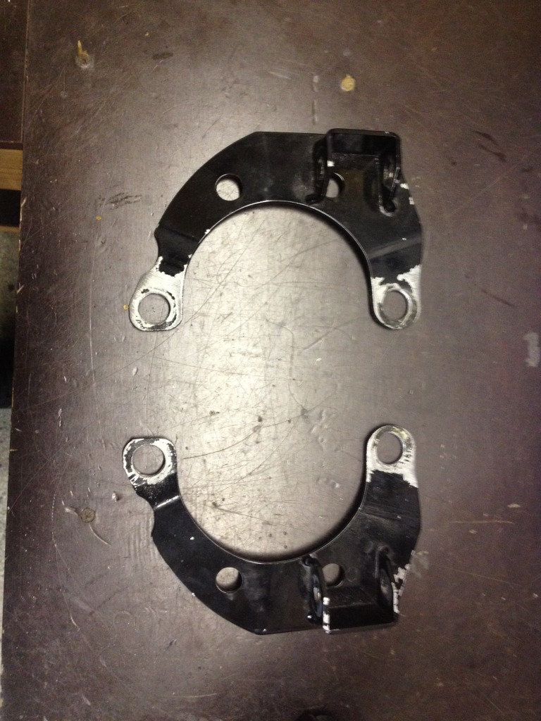

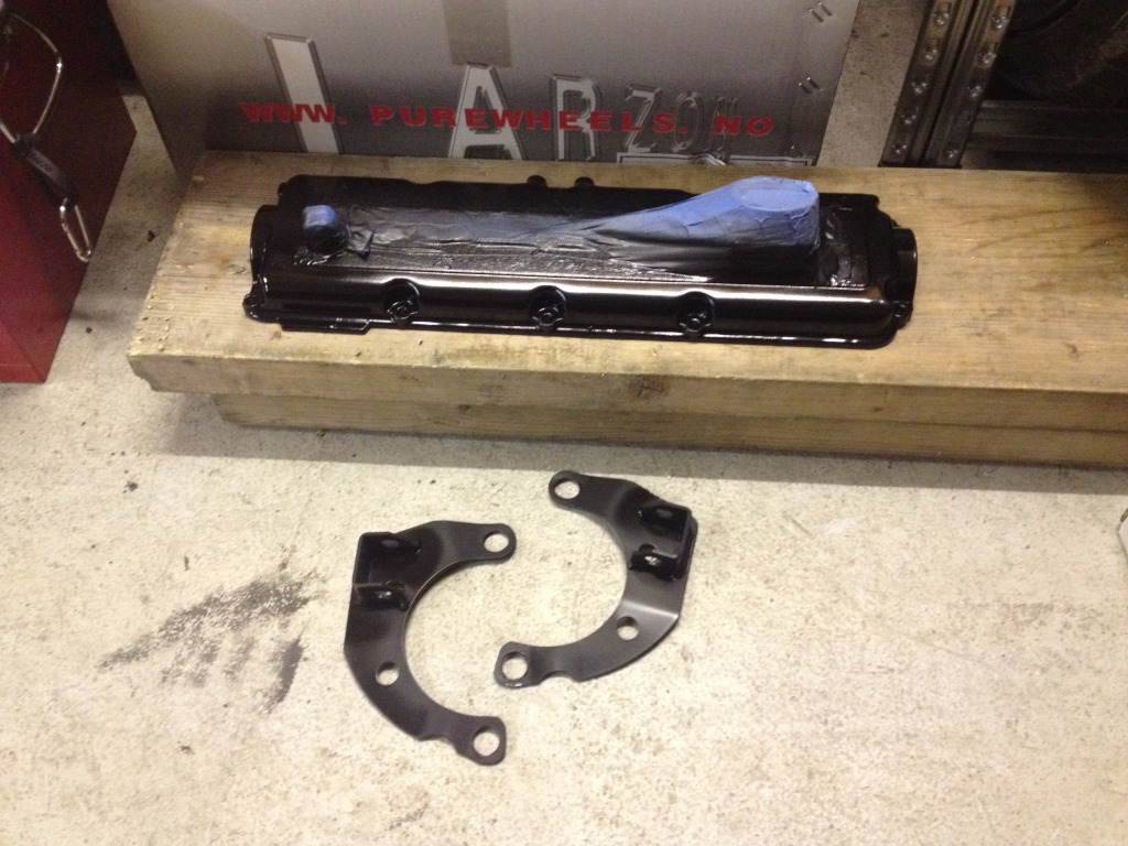

Ellers fikk jeg deler fra sandblåsing igår:
http://forum.vccn.no/img-dump/2012/08/1222.jpg

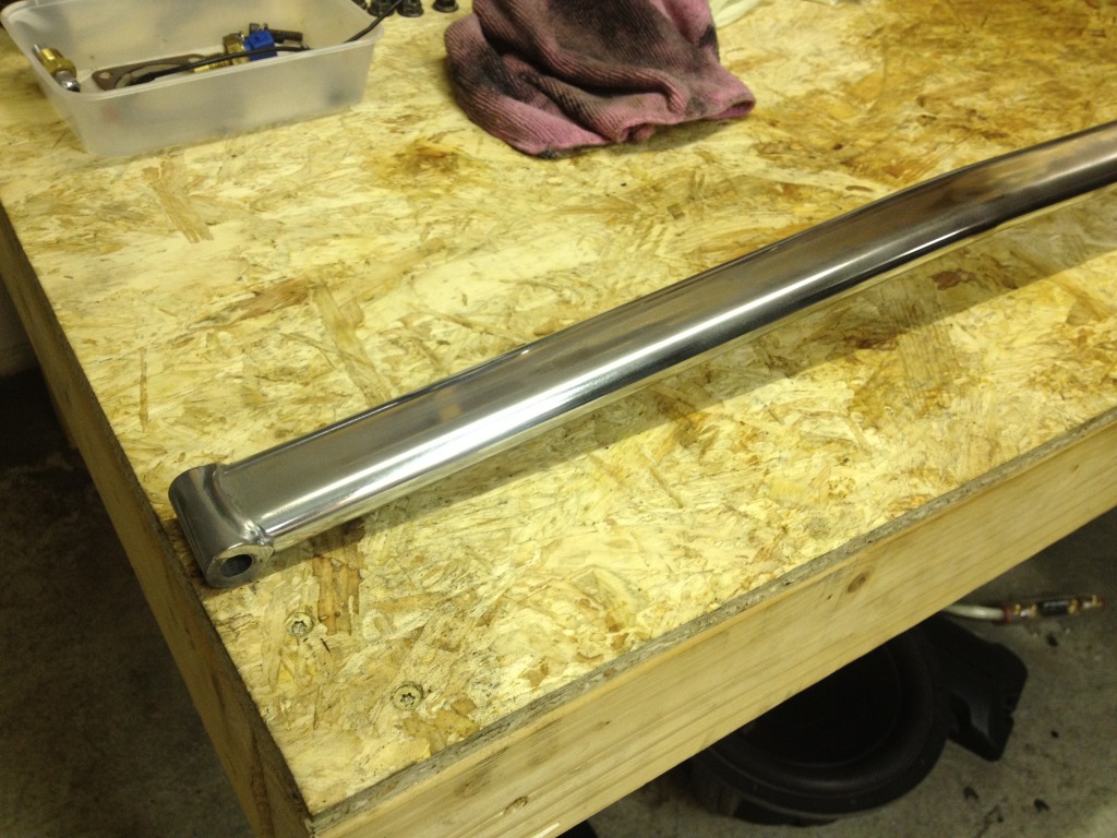

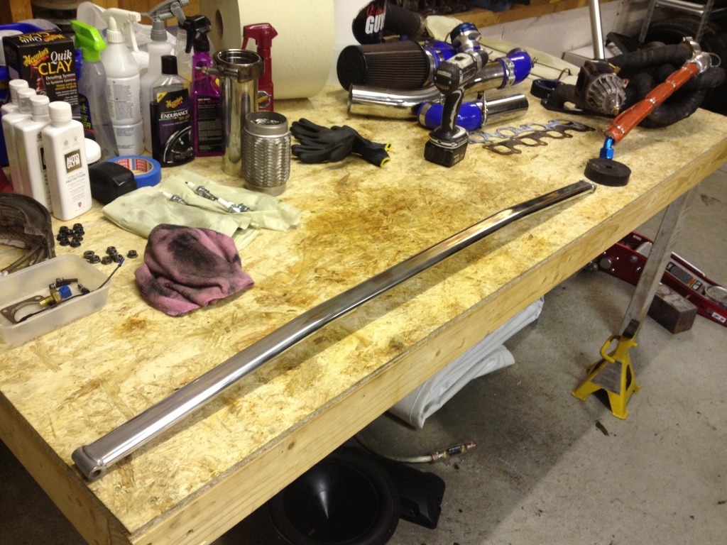

Tårnstaget ble også blåst.
Polish
http://forum.vccn.no/img-dump/2012/08/1223.jpg
http://forum.vccn.no/img-dump/2012/08/1224.jpg
Litt lakk
http://forum.vccn.no/img-dump/2012/08/1225.jpg
Polerte like godt staget også
http://forum.vccn.no/img-dump/2012/08/1226.jpg
http://forum.vccn.no/img-dump/2012/08/1227.jpg
Spent på å se når jeg river av maskeringstapen på toppdekselet i morgen om det ble bra, Polert på toppen og emblemet, lakkert sort rundt kanten :)
tøft å sjå at redskapen blir brukt sjikeli!:D
Ser ut som det blir dritbra med poleringen og lakkingen :D
Toppdeksel ferdig:
http://forum.vccn.no/img-dump/2012/08/1373.jpg

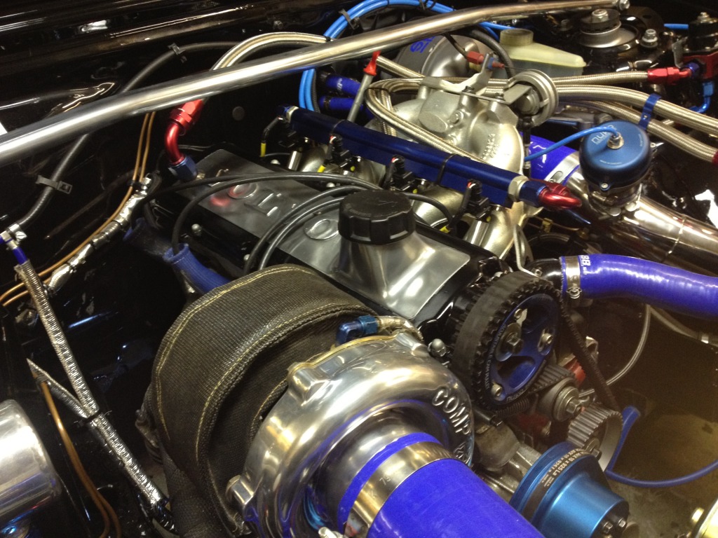

Topp kommet tilbake, er satt inn bronse styinger på alle eksosventilene, slipt ventiler og seter og byttet en ventil. Super service hos TC Motor.
http://forum.vccn.no/img-dump/2012/08/1374.jpg
http://forum.vccn.no/img-dump/2012/08/1375.jpg
Her har du flexirøret på eksosen som har subbet!
http://forum.vccn.no/img-dump/2012/08/1376.jpg
Kappa litt på eksosen igår, fant ut at jeg kan heise downpipen +/-6cm!! Må bare få tak sveiseutstyr.
Ellers montert toppen, reg reima, trykkrør, deksel, grenrør med turbo, innsug osv. tok ikke lang tid å sette det sammen denne gangen :P
http://forum.vccn.no/img-dump/2012/08/1377.jpg
http://forum.vccn.no/img-dump/2012/08/1378.jpg
Ble bra det toppdekslet! :)
