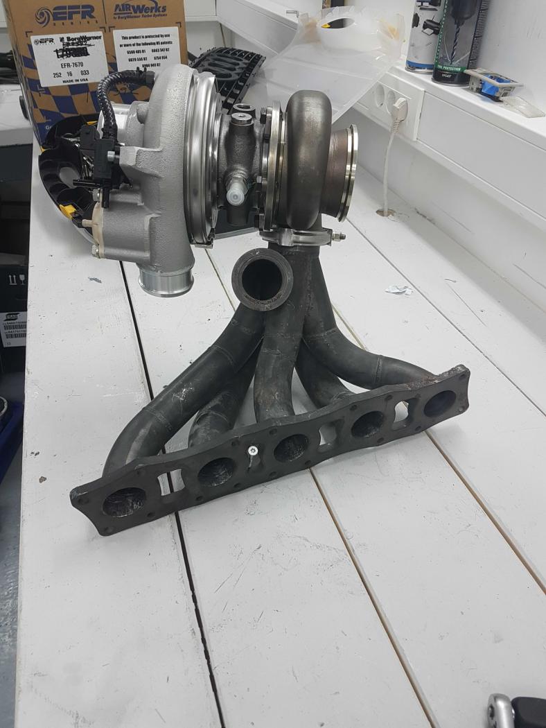

Da har det vært gjort noe vedlikehold, noen endringer og motoren er nå mappet så langt som Mr. Turbosnurr turte å gå. Oppsettet er helt utrolig nok IKKE tømt enda da vanninnspurtet bare går med 50% kapasitet. Det er nesten så man ikke tør å legge det ut for det virker absolutt usannsynlig og for godt til å være sant.
Kan gjenta at oppsettet er så enkelt som:
Neddreide B23ET stempler på H-råder,
BSRT / RS-Tuning spec. 530 topp med A-KAM og IKKE F-manifold,
940 eksosmanifold med EFR7670A/R0.83 turbo,
DO88 intercooler,
3" eksos,
ett eldre, brukt ikke-sekvensielt datasprut
fordeler + singel coil
og det brukes pumpebensin
med tillegg av vanninnsprut med rödsprit eller vindusspylerväske som drivstoff. :D
Bremsepapiret ER korrekt, tro det eller ei.
645 Nm på 3934 o/min. = 355 hk på 3934 o/min., 464 hk maks og 420 hk helt oppe på 6800 o/min, begrenset av for liten intercooler og for lite eksosanlegg er uvanlig bra for å si det mildt. :eek: WTF man. :D

Hvilket eksosanlegg er passende på en slik turbo? Rekker det med 3" uten skarpe bend og 1stk high-flow potte? Dette sier vel hvor utrolig bra denne turboen fungerer på 8V rødblokk! EFR har generøs størrelse på både eksoshus og turbinhjul noe som rødblokk liker sammen med ultralett turbinhjul kan ikke dette bli annet enn ett vinnende konsept. Grattis!
Jo større diameter og jo kortere eksoanlegget er, jo bedre er det for turboen. Det er derfor det er så MYYE mer krevende å bygge motor til en bil som BRUKES på gate enn å bygge banebil eller utvikle "flotte tall" i en motorbremsebenk.
Nippel til trykklading i downpipen abefales fordi det blir enkelt å få en indikasjon på omfanget av problemet. Her er det 3" og jaggu blåser det friskt ut av endestussen og inn i eksosavtrekket. Vi erfarer og tør påstå at 3" begynner å strupe før 400 hp målt på NAV. Ang. EFR7670; "Akkurat sånn er det."

Jeg var veldig fornøyd med 2012 oppsettet med BSRT5+ kam som gav 480,4 Hp med 1,96 BAR ladetrykk, men at en motor med 530 topp og A-kam (som tradisjonelt er omtalt som en 320 hk tubo kam) nå kan bidra til at man tar ut 651 Nm og 464 hp målt på NAV på pumpebensin, det er smått utrolig ja. :)
451 hp med BSRT5+ kammen uten vanninnspurt. Hva som er grensen på A-kam uten vanninnspurt er ikke testet ut da man i stedet justerer ladetrykket ned til under der hvor vanninsprutet aktiveres. Slik det er nå med 650 NM i mellomregistert på høstsvåte og kalde veier river man løs hjulene ved gasspådrag i 4. gir så i praksis på gate er det livsfarlig og ergo nedjustert. Tenker at 400 hk kan passeres uten vanninnsprut med større intercooler og eksosanlegg.

EFR7670 turboen med Tial turbinhus imponerte, men når jeg har tilgang til tabeller fra effektmålinger, så ihjelanalyserer jeg de fleste resultater og da blir så godt som ALT avslört, på både godt og vondt. Med å analysere dette resultatet, selv med denne särdeles gode turboen, så avslöres det enkelt hvorfor jeg ikke lar meg begeistre av 5 syl. turbomotorer til gatebilsbruk hvor målet er brutal akselerasjon for å kjöre fra de man ikke liker. ;)

Godt over 500 hk med 530 topp, A-kam og pumpebensin!! :cool: EFR7670 selvsagt. ;)

Peak tallene er imponerende i seg selv, men se på formen på dreiemomentkurvene. Godt over 600 Nm over ett bredt område i det förste tilfellet og godt over 650 i det andre tilfellet. Dette er uvanlig for 8V rödmotorer. Vanligvis går dreiemomentetkurven rett opp og så rett ned igjen. Her går motoren med maks VE over ett bredt register. :) Litt synd at den blå ble kurven ble avbrutt av boostcut, men men. Pytt, pytt.
Ca 2,5 bar ladetrykk og ca 150hk teoretisk sugemotoreffekt kanskje?
Og ca 2,2-2,3 bar med den røde kurven?
Det er heeelt sykt hvor godt EFR7670 turboen og vanninnsprutet fungerer. Hadde ikke trodd at dette var mulig på forhånd. Eksosstemp er kun 904 grader fordi tenningen faktisk er utrolige 24 grader med hele 2,667 BAR ladetrykk på vanlig pumpebensin. :eek:
Så må det påpekes at dette faktisk er med T3 A/R0.63 turbinhus så respons, bunndrag og spool-up er fantastisk. :D
