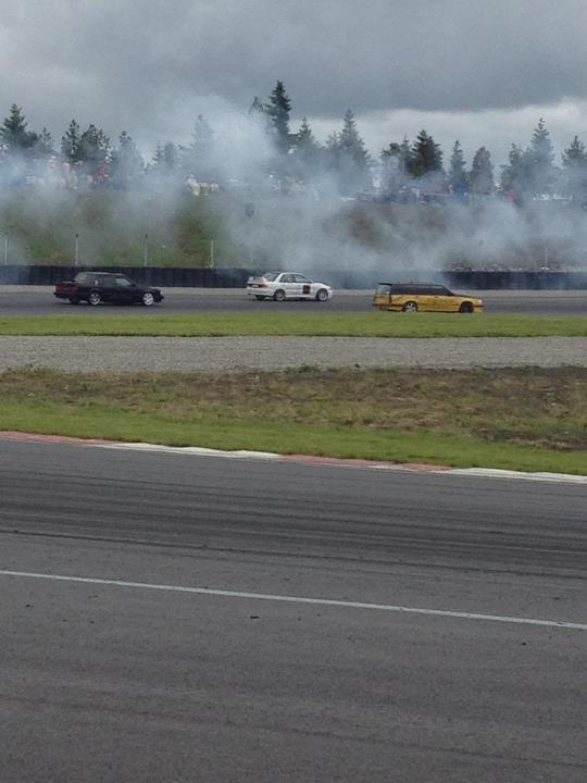

Kjørte tre runder uten servo, kjørte fra en gul og sort 940 stv 16v turbo på langstrekka, hadde 220km/t på speedo i enden av sletta på 4.gir når vi startet nedbremsing. Bilen går greit.
Men så mistet vi all kraft og bilen gikk som en dass, ble tauet av banen og fant ut at den bare gikk på tre sylindere.

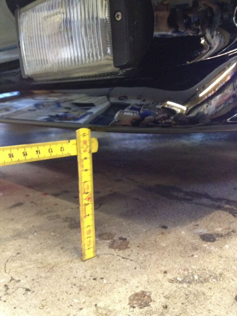

11 cm bakkeklaring med comp felgene på
http://forum.vccn.no/img-dump/2012/07/2627.jpg

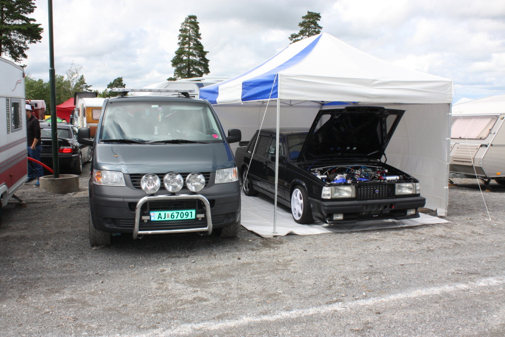

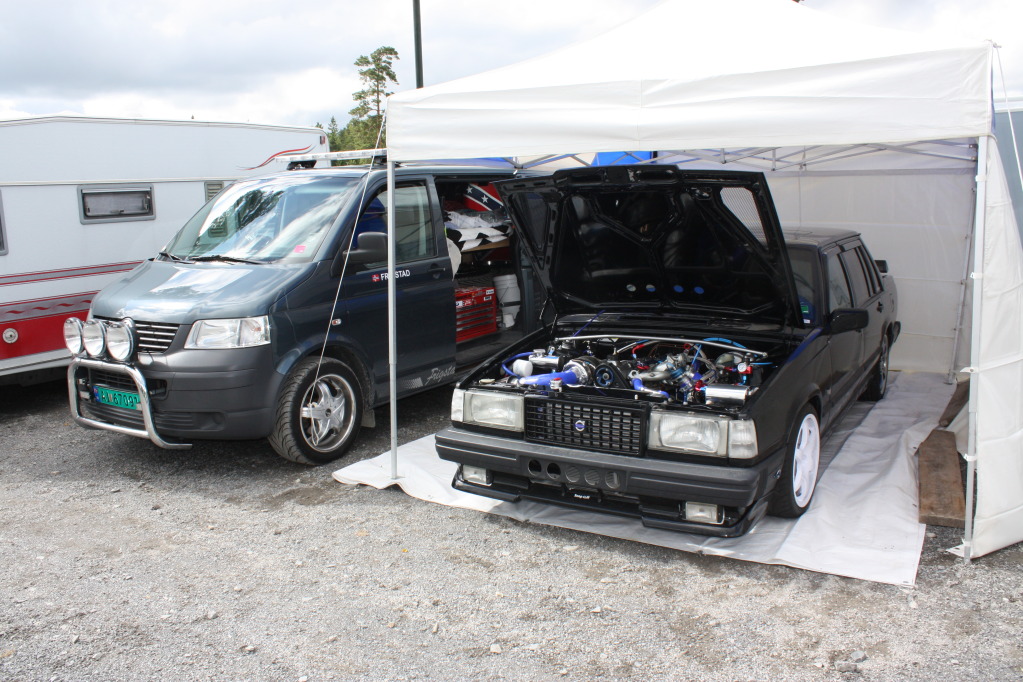

Rudskogen, camp 3
http://forum.vccn.no/img-dump/2012/07/2628.jpg
http://forum.vccn.no/img-dump/2012/07/2629.jpg

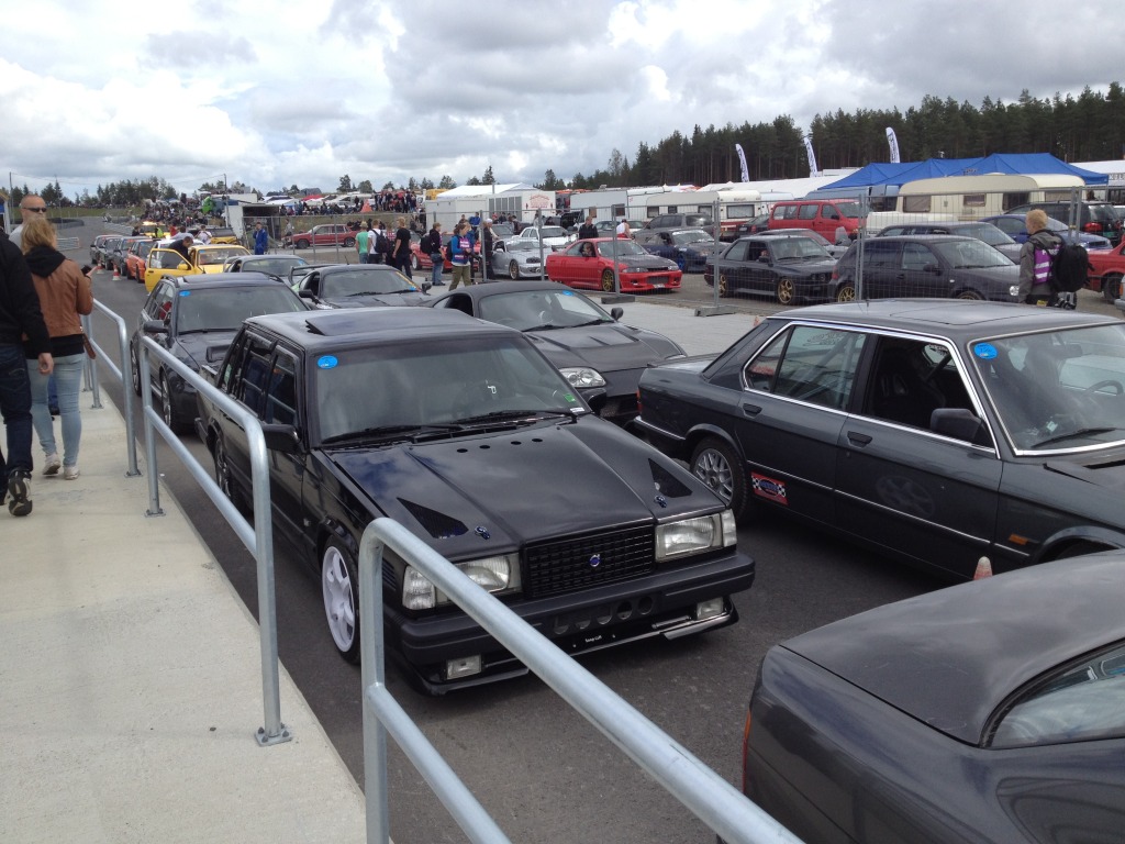

Pitlane
http://forum.vccn.no/img-dump/2012/07/2630.jpg
http://forum.vccn.no/img-dump/2012/07/2631.jpg

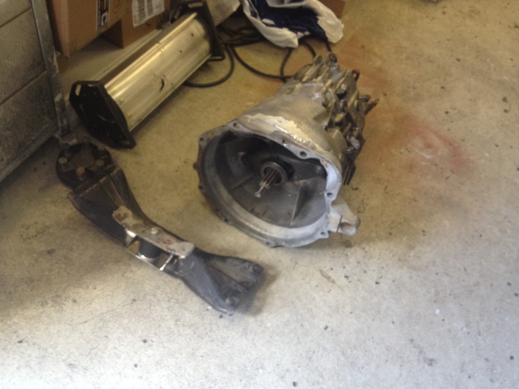

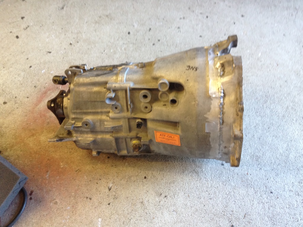

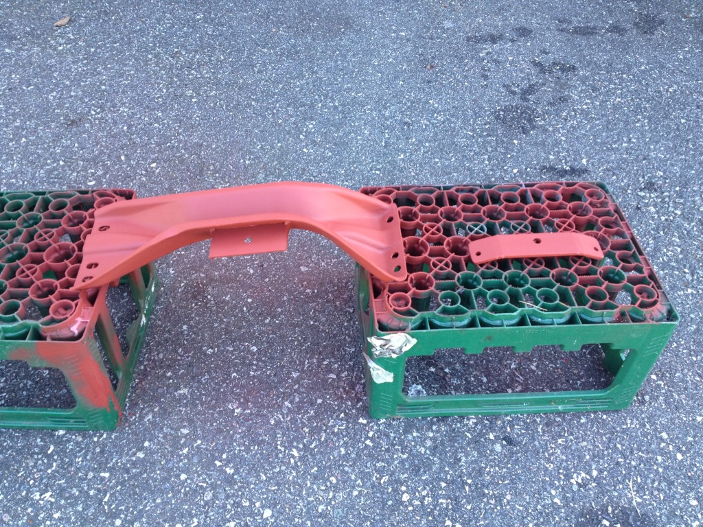

Omsveist BMW M3 E36 ZF Girkasse med ferdiglaget travers i hus
http://forum.vccn.no/img-dump/2012/07/2632.jpg
http://forum.vccn.no/img-dump/2012/07/2633.jpg
Grunnet traversen
http://forum.vccn.no/img-dump/2012/07/2634.jpg

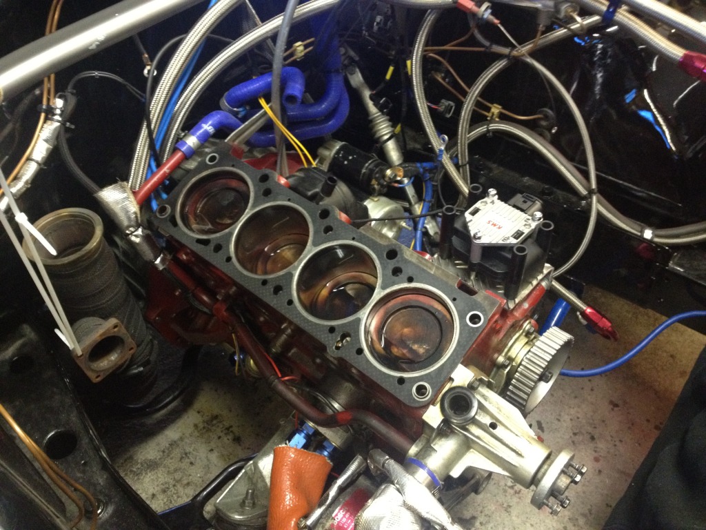

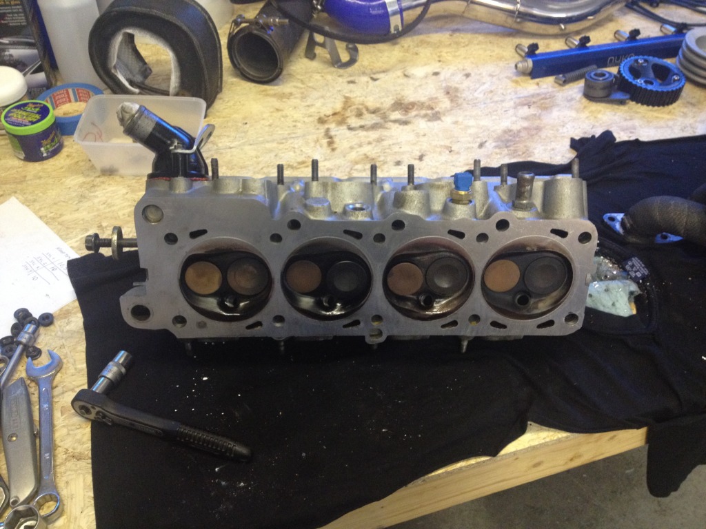

Målte kompen i motoren i går (vært en uke på ferie i utlandet) målte 10,5 KG i alle syl bortsett fra 3eren, der var det 0.
Kjørte trykkluft inn i plugghullet å fant ut at eksosventilen lekker.

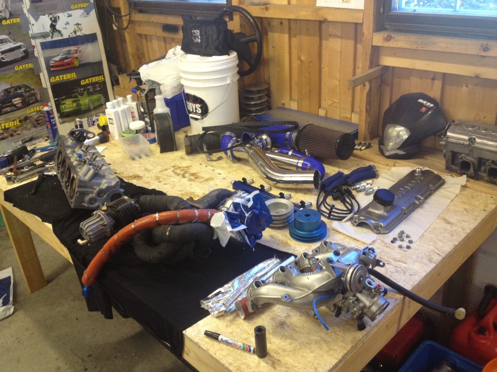

Så da var det av med toppen og få sendt den avgårde til Sylinder Service.
http://forum.vccn.no/img-dump/2012/07/2635.jpg
http://forum.vccn.no/img-dump/2012/07/2636.jpg
http://forum.vccn.no/img-dump/2012/07/2637.jpg
http://forum.vccn.no/img-dump/2012/07/2638.jpg
Nye topp bolter, skjærekantpakning, innsugpakning, toppdeksel pakning bestilt.
Olje til motor og filter kjøpt inn. Olje til BMW kassa kjøpt inn.

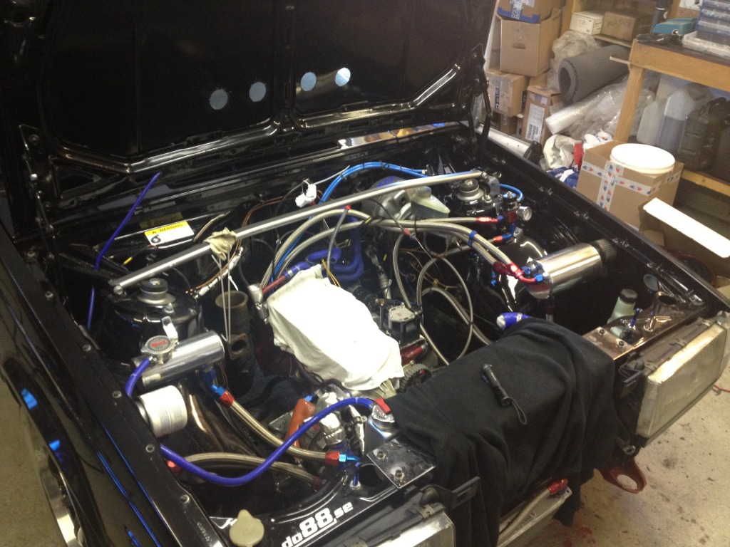

Fungerer catchtanken bra?Mykje damp ut av filteret eller?
Litt damp ut av filteret, men ikke noe mer enn normalt vil jeg tro. Når jeg tapper catchtanken får jeg en sjokomelk aktig saft ut som skiller seg i en blank væske (kondensvann kanskje?) også lukter det E-85 :-) hehe
Har du lufting i toppen? er ganske vesentlig på den motorn der. da blir ikke veivhusåndinga så kraftig, så blir det ikke så mye brun olje i catchen. -eneste sted det ikke skal lukte olje er i vannet
Har en AN10 slange fra toppdeksel og en AN10 fra veivhuset via den originale boksen til tank :) ser ut til å funke greit :)

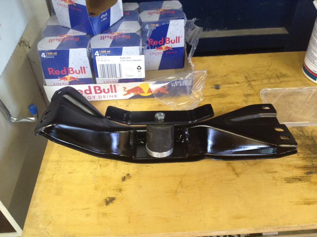

Traversen til BMW kassa ferdig lakkert
http://forum.vccn.no/img-dump/2012/07/2994.jpg

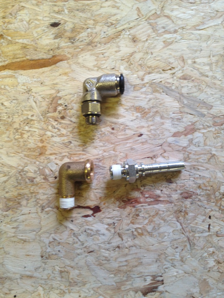

Ny nippel på wastegaten, bygger om til silikonslanger istedenfor pneumatikk
http://forum.vccn.no/img-dump/2012/07/2995.jpg
http://forum.vccn.no/img-dump/2012/07/2996.jpg

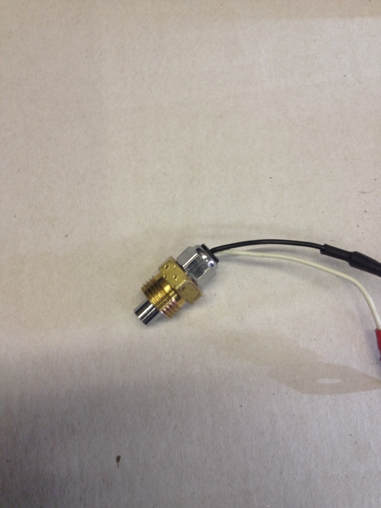

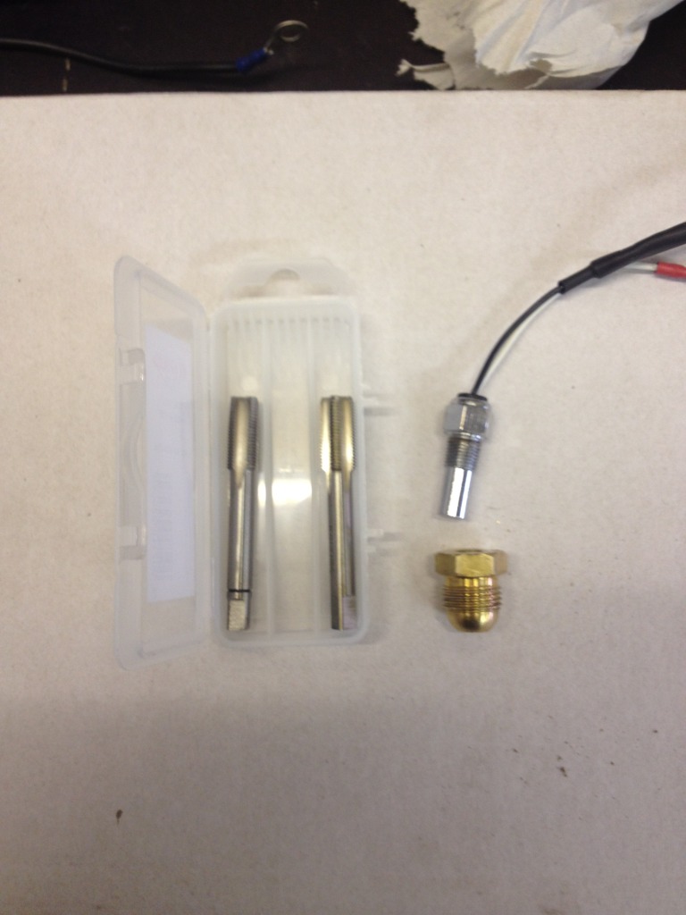

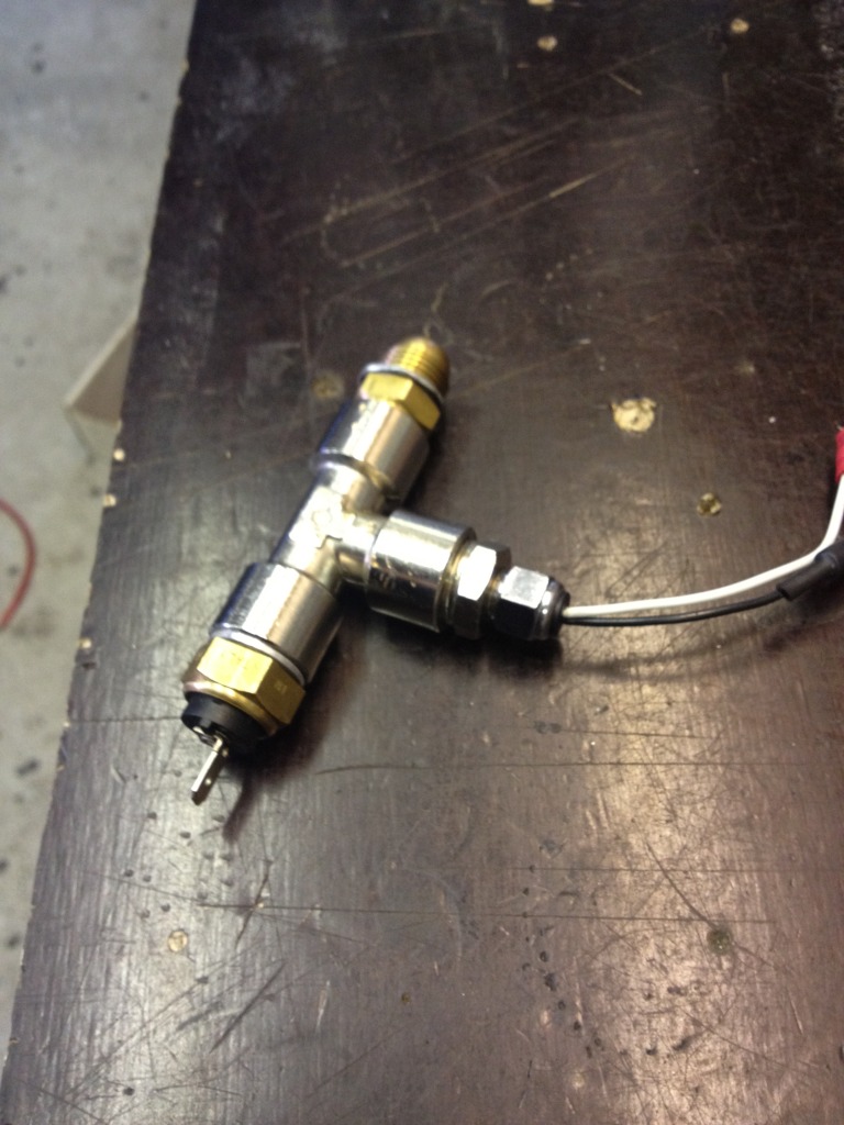

T-stykket jeg fikk laget til vannfølerne i toppen, funket ikke som planlagt, blir dårlig med sirkulasjon inni der for å si det sånn, så får ikke gode målinger.
http://forum.vccn.no/img-dump/2012/07/2997.jpg

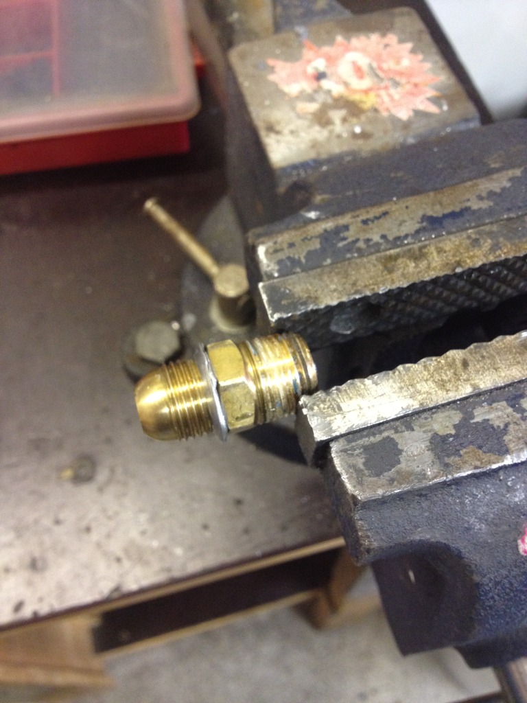

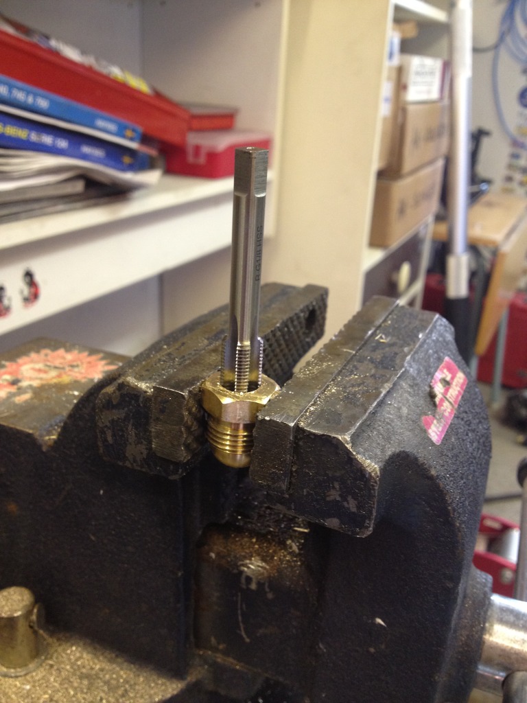

Lagde meg en "ny" adapter, sløyfet den orginale vann temp måleren, skal bare bruke Auto Gaugen nå
http://forum.vccn.no/img-dump/2012/07/2998.jpg
Kappe og gjenge opp 1/8" innvendig
http://forum.vccn.no/img-dump/2012/07/2999.jpg
http://forum.vccn.no/img-dump/2012/07/3000.jpg
Kappe litt til å vips! Bør fungere greit den
http://forum.vccn.no/img-dump/2012/07/3001.jpg
