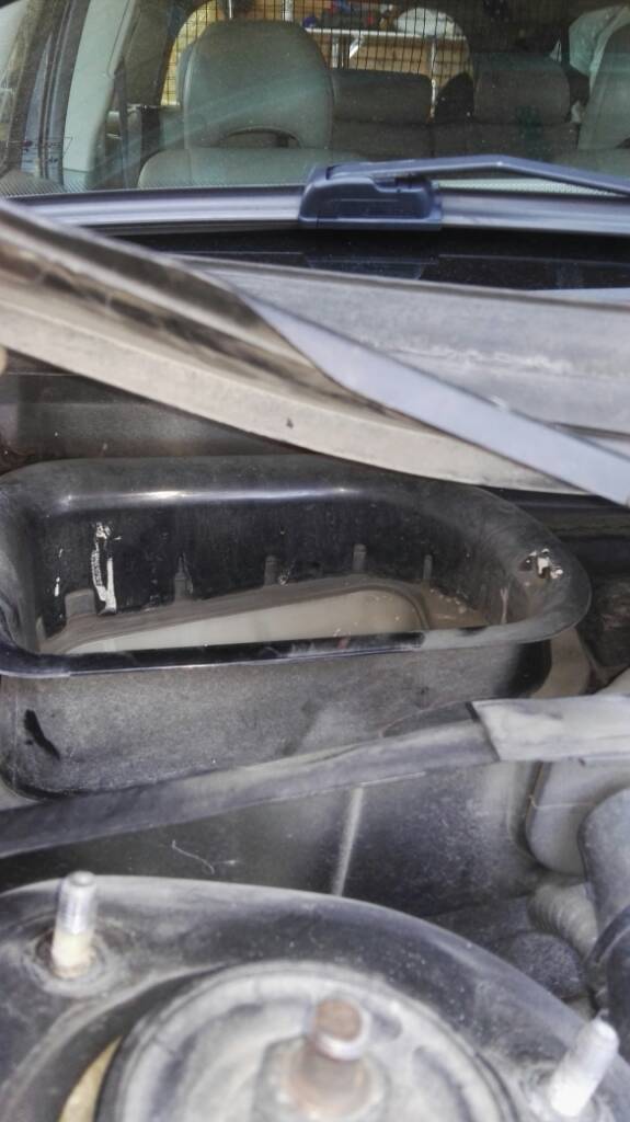

Var ikke filter her... Men mangler jeg ikke en holder her? Skal jo være firkantet holder som har 3 hull filteret skal treffe.
http://forum.vccn.no/img-dump/2016/06/918.jpg
Sent fra min HUAWEI GRA-L09 via Tapatalk
Skal være en holder for filteret oppå der ja.

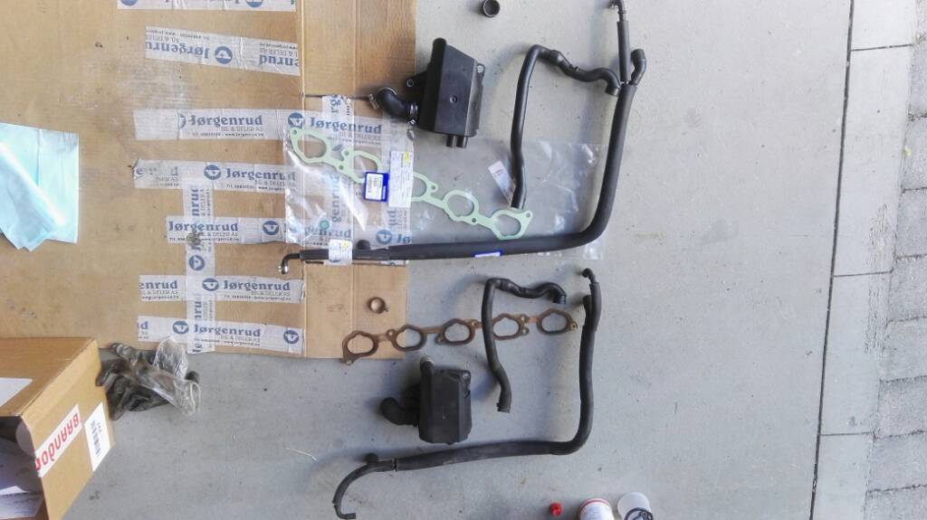

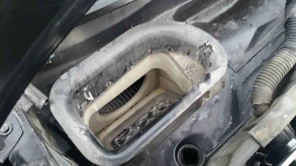

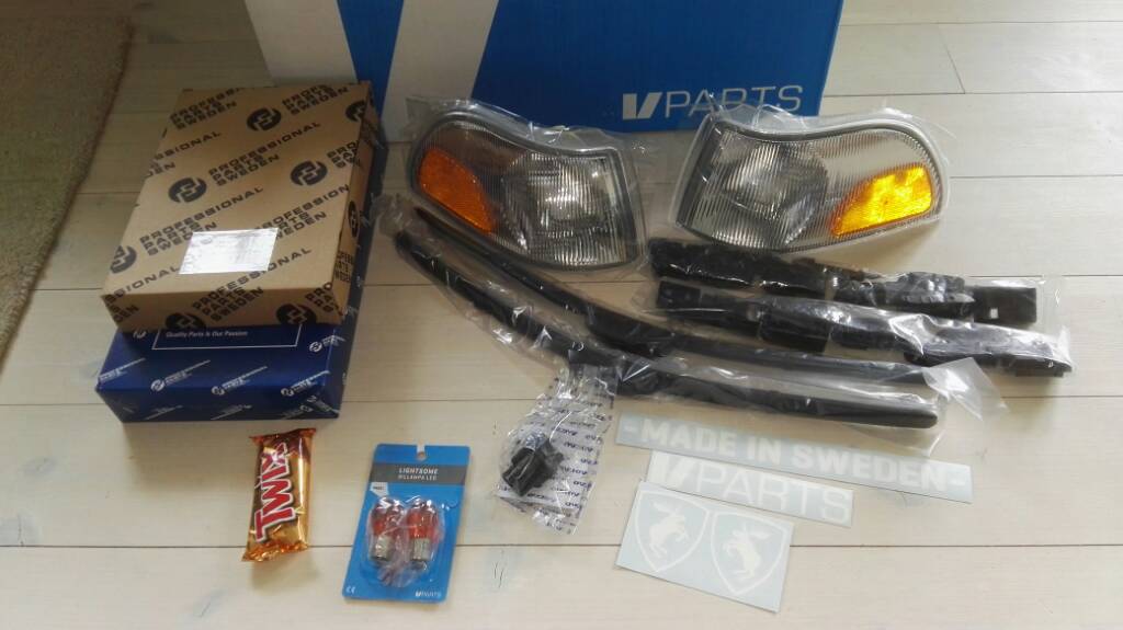

Fikk pakke fra Vparts, alltid trivelig med pakke fra de :) Luftfilter er montert, kupefilter mangler jeg holderen til, så må finne en brukt en. Har nylakkert plastikfangerene foran og bak og da jeg var ferdig monterte jeg USA blinklysa :)
http://forum.vccn.no/img-dump/2016/07/222.jpg

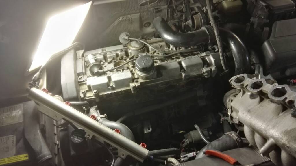

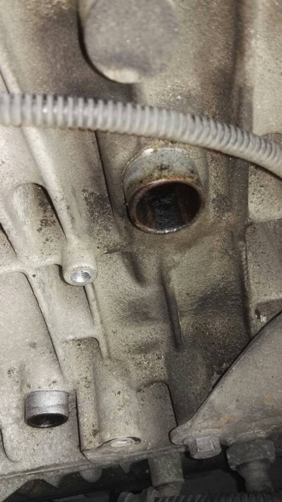

Bytta veivhus ventilasjonen, det så ikke så ille ut i portene i motoren, litt tørka gugge i bunn, men ikke overfylt så det er bra. Installasjonen var grei, ikke komplisert annen at man må inn under innsuget med hendene og løsne festet til innsuget og peilepinnen, litt trangt og ekkelt å bevege hendene. Gikk litt tid å få løs alle boltene til innsuget også, men etter jeg teipet sammen to 1/4-forlengere teipet på en 10mm pipe og lirket forlengerene sammen med 10mm pipa inn under termostathuset så gikk det greit å få løsna den siste bolten.
Verste tingen for min del med denne jobben var at jeg brukte litt lenger tid og stod bøyd over panseret noe som lagde intens strekk i legg/lår muskler og vond rygg. Baksiden av leggen var helt rassa etter jobben og jeg måtte ta resten av jobben neste dag da jeg ikke holdt ut.

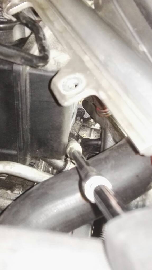

Dagen etter fikk jeg sammen allt, og etter å ha funnet ut at ene metallbiten som skulle holde pcv røret lå bak innsuget mellom innsuget og pakningen og ha etterstramma alle boltene til innsuget så gikk motoren helt fint uten fjusking :) Liten klønete feil men men [emoji14]

Sånn kom jeg meg inn med 10mm pipe teipa på 2 stk forlengere.

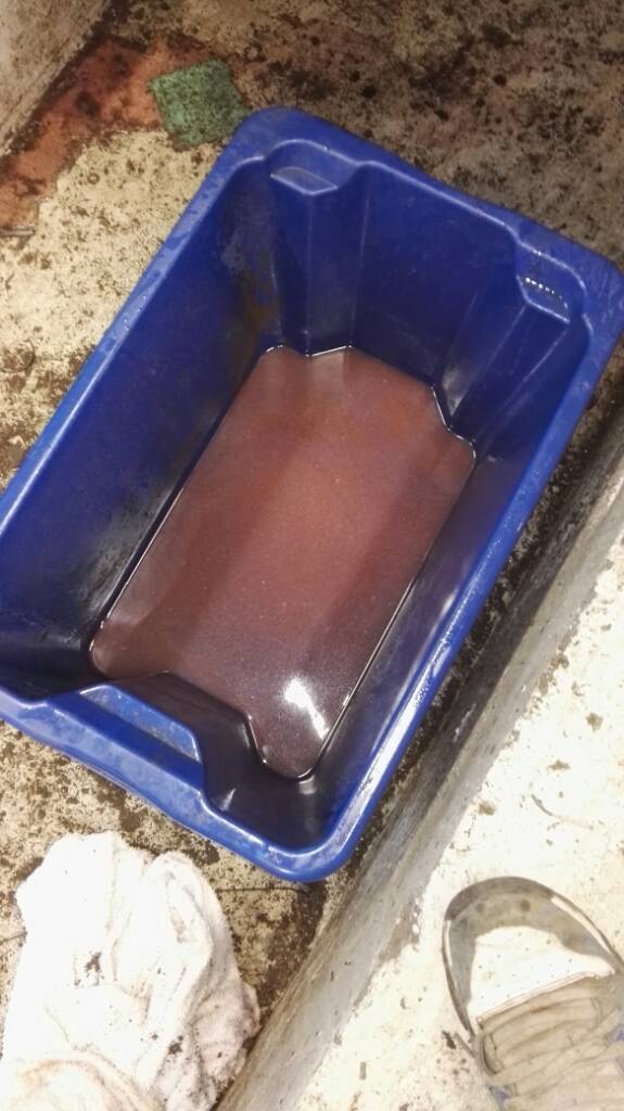

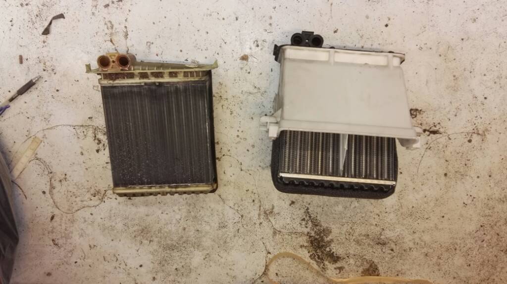

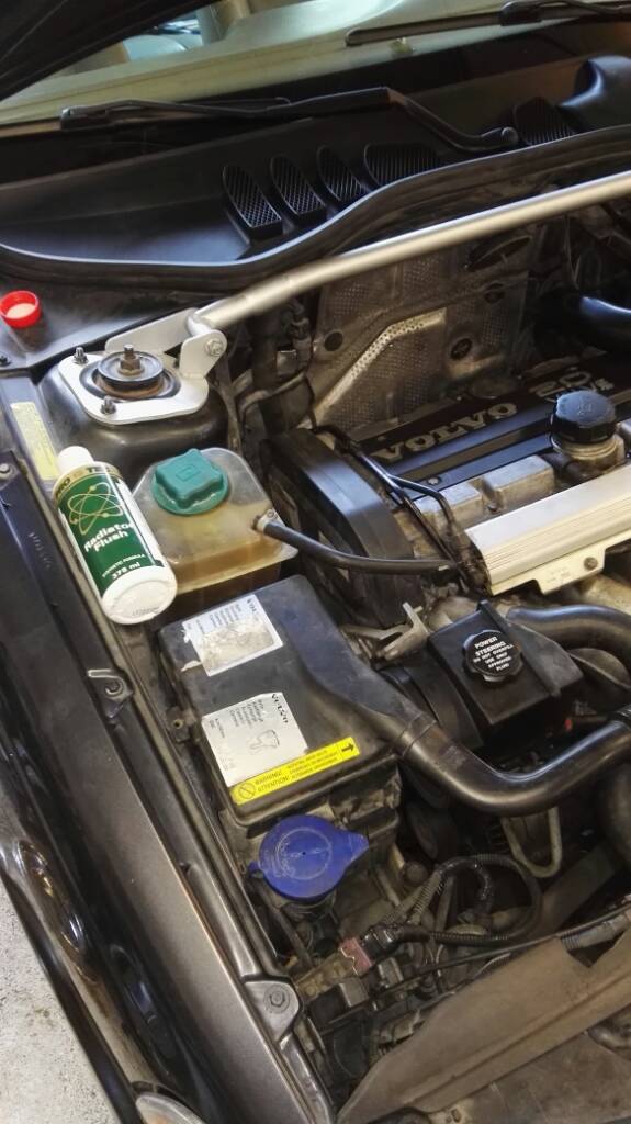

Og etter det bytta jeg varmeregister, flusha systemet og hellte på ny kjølevæske.
http://forum.vccn.no/img-dump/2016/07/228.jpg
Tappa systemet.
Bytta varmeregister med nye o-ringer. Hadde på flush og vann.
http://forum.vccn.no/img-dump/2016/07/229.jpg
Kjørte motoren i 12 min med varmeapparatet på full guff.
Tappa systemet. Da så vannet sånn ut.
http://forum.vccn.no/img-dump/2016/07/230.jpg
Hadde på rent vann og kjørte motoren i 5 min med varmeapperat på fullt igjen og vannet ble litt klarere.
Tappa systemet igjen, hadde på nytt vann og kjørte motoren i 3 min og vannet så sånn ut :)
http://forum.vccn.no/img-dump/2016/07/231.jpg
Tappa så vannet og hadde på 50/50 vann og kjølevæske litt og litt samtidig som jeg sjekka temp og lot det lufte. Kjørte bilen ut av garasjen og ut der det hallet litt oppover sånn at det sirkulerte bedre. Rann litt vann over tanken så måtte etterfylle, stoppet og starta motoren igjen et par ganger for at vannet skulle synke og stige og samtidig sjekke at alt var normalt.
Kjørte så en tur og passet på tempen, stoppa etter ei stund, kikka i motorrommet for å se om det kokte som det ikke gjor og etter det har allt funket helt normalt :)

edit: hvorfor byttet du varmeregister? var det lekk?
Var det mye jobb å bytte varmeregister?

Var greit å gjøre jobben når jeg likevel tømmte kjølesystemet :)
Ja, faktisk. Egentlig straight forward job. Tappa all kjølevann, (hadde kjøpt slangeklemmetenger på biltema men det var ikke greit å komme til mine slanger), allt interiøret hadde jeg fjerna fra før av, (teppe, sparkeplate på begge sider, deksel foran varmereg.boksen osv), Løsne en Torx 25 oppover på hver side og en torx 15 lodrett på hver side. T25 mellom alurøra som holder røra inntil varmeregisteret. Vrikke løs varmeregisterboksen fra røra og ha en hånduk klar. Så er det bare å tilte varme registeret fremover og ut passasjersiden. Så skrur man bare varmeregisteret fra holderen, og skrur fast det nye, 4 stk T15, putter på nye o-ringer på rørene og da er resten motsatt prosedyre :)
Finner how to på YouTube :)

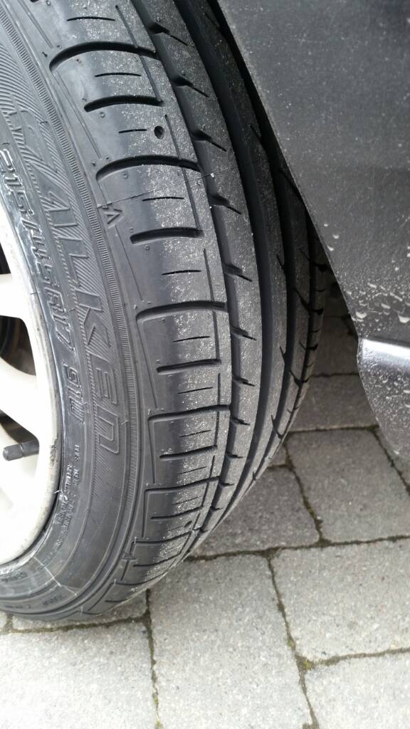

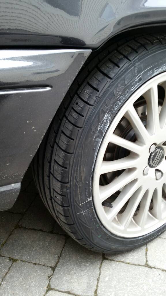

Fikk på nye dekk bake idag, lik de fremme. :)
http://forum.vccn.no/img-dump/2016/07/453.jpg
http://forum.vccn.no/img-dump/2016/07/454.jpg

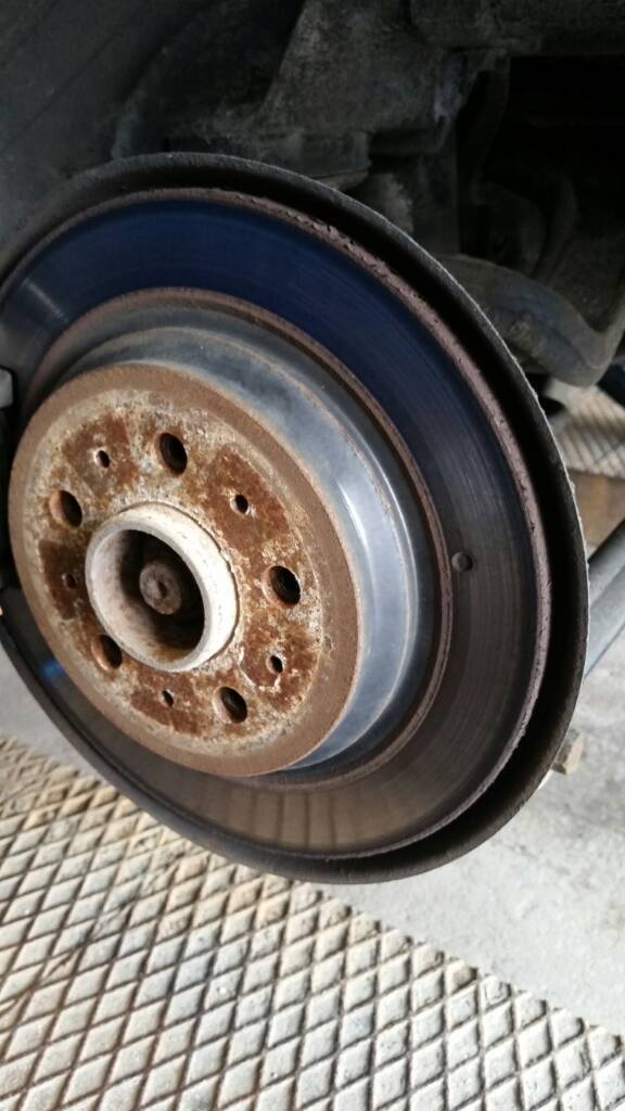

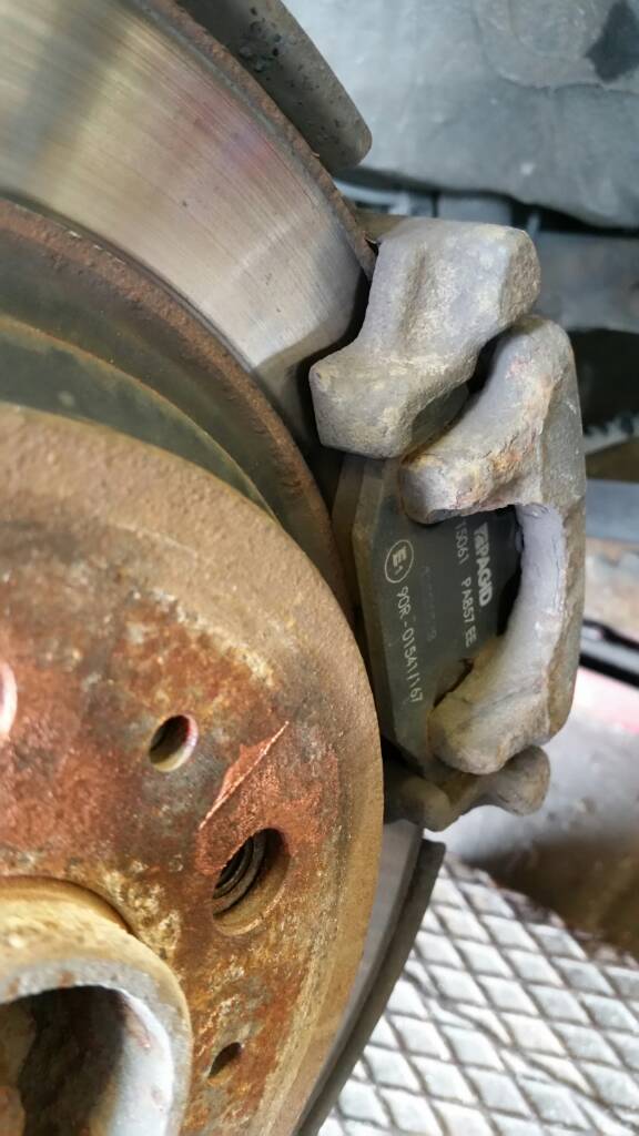

Nye bremseskiver kanskje? fikk en komentar på det når jeg var på dekksenteret.
http://forum.vccn.no/img-dump/2016/07/455.jpg
Klossene ser grei ut.
http://forum.vccn.no/img-dump/2016/07/456.jpg
http://forum.vccn.no/img-dump/2016/07/457.jpg
Sent fra min SM-G900F via Tapatalk
De bremseskivene ser ikke så ille ut. Jeg har sett værre, men vanskelig å beskrive slitasjedybden over bilder.
Sendt fråm my talatut. Derav skriveleifer.
Det var det jeg hadde en tanke om, at de kan brukes en stund til.
Ja det kan jeg forstå, ikke så lett å se over bilder.
Hva er egentlig kjennetegn for at man bør bytte bremseskiver? Dype riper? Sota/brennt masse?
Fullrustet? Og lite belegg?
Bremseklosser er jo bare belegg, hvor tykke de er.
Mer enn 25% rust, kast i skiva, slitekant på mer enn eb millimeter eller så - det handler om skjønn og. Har man rust på slitedelen av skiva som ikke går bort under vanlig bremsing går den nesten garantert ikke gjennom EU.
Ok, takk :) har ikke sjekket baksiden av skivene nei.
Og ingen risting/vibrasjon eller ulyder ved bremsing.
Ang. slitasjekanten: har stort sett tatt av skiva, banka av kanten med noe før jeg har pussa over med vinkelsliper. Det har holdt bra det og skivene er langt i fra tynne.
Det er når godset begynner å bli tynt før drt begynner å bli farlig. 1mm slitasjekant er ikke mye.
Bruk dei til klossane er utsletne du, eller du får feil på det på eu-kontroll.
Ok, ikke noe å bekymre seg over da :) Kjører til de blir blir feil på EU kontroll, er jo bare å sjekke hver gang man legger om til vinter/sommerdekk.

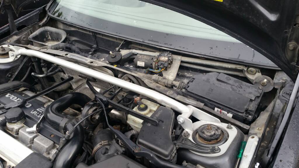

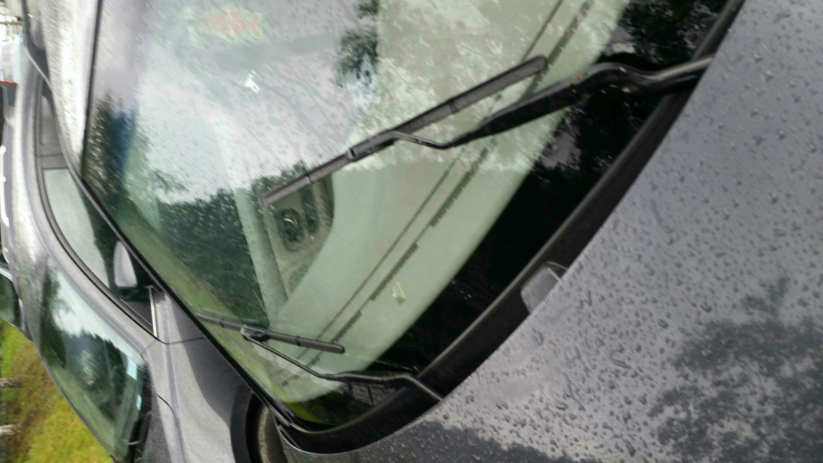

På tur hjem fra treff og nå stoppet frontruteviskeren der på ruta, går ikke lenger ned men går opp men viskerene holder bare på å nappe.. og det regn selvfølgelig.... ahhh:S
http://forum.vccn.no/img-dump/2016/07/555.jpg
Husk at bremseklossene er slitt etter de gamle skivene. Sjekka at mutterne på viskerarmene er skrudd fast ordentlig? Bare det første som slår meg, vet ikke om motoren går?
Ta av viskerarmene og prøv igjen. Om motoren går uten armene på, og uten ulyder, kan du ha slitte splines, eller motoren synger på siste verset. Kan uansett lønne seg å ta opp plata over motoren og smøre opp de bevegelige delene.
Motoren går. Jeg kan dra viskerarmene opp og slå på men da går de ned på midten av ruta som på bildet.
Jeg tok ut viskerreleet, så det ikke prøver å parkere selv, stå og nappe og brenne opp motoren evt. Siden jeg måtte bare kjøre hjem. Jeg fikk da et halvt visk over ruta om jeg dro armene opp på topp av ruta, da fikk jeg kun 1 halvt visk ned til midten på ruta.
Skal sjekke mutteren på armene, jeg kjørte i over 4 timer hjem fra treff i går så jeg gadd ikke se på saken når jeg kom hjem. Heldigvis var det bare over 1 times tid med kjøring etter at viskerene tok kveld [emoji14]
Skal prøve det først, kanskje de har hoppet over noe hakk og kommet ut av sin normale posisjon? Skal se på det.
Har jeg slitte splines må jeg ha ny viskermekanisme. Skal se på det.

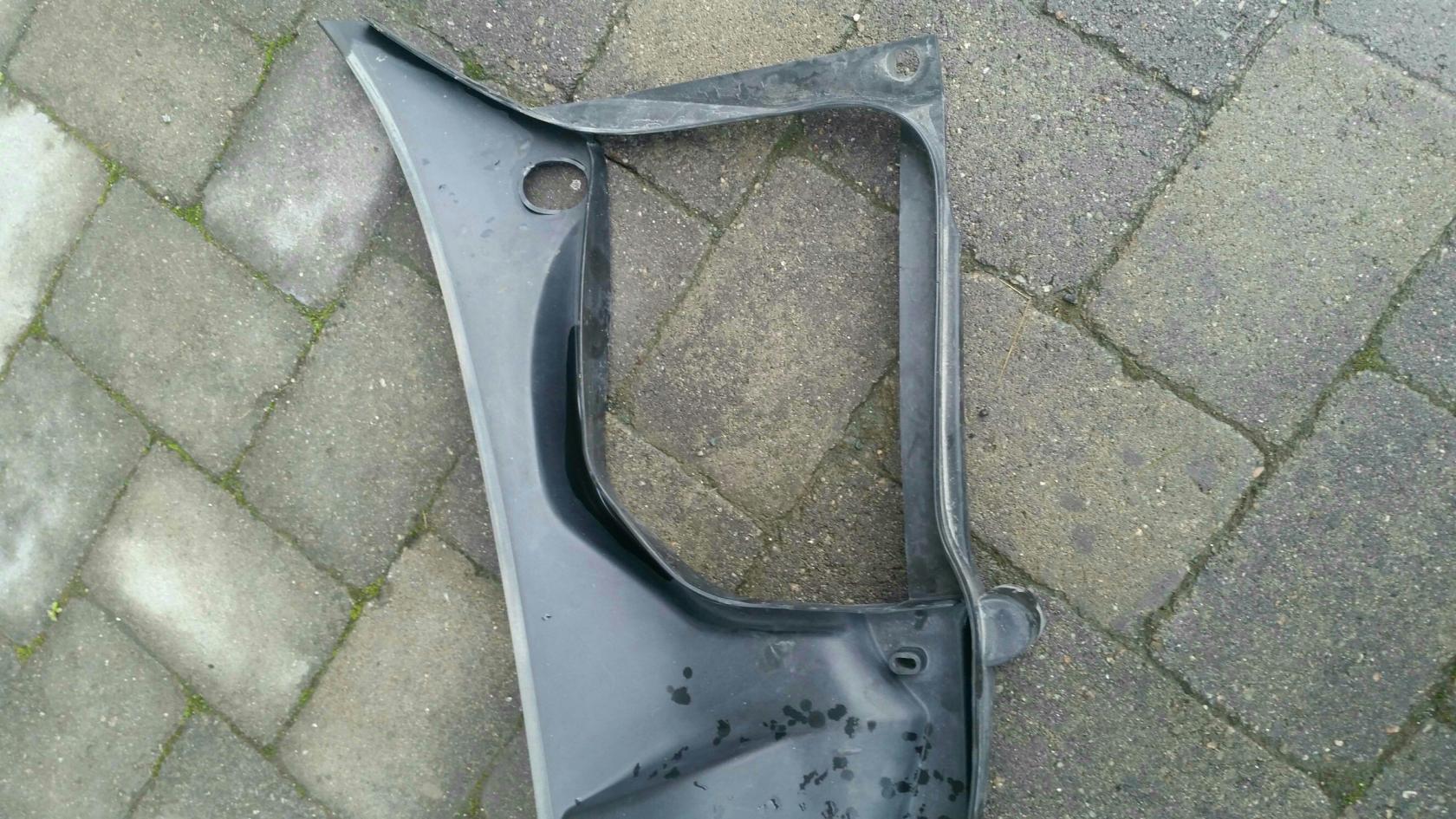

Trenger fortsatt en sånn kupefilterholder så om noen har vet om en delebil med den holderen og evt. Viskermotor og/eller mekanisme så si ifra :)

Om noen har kupefilterholder så skrik ut.

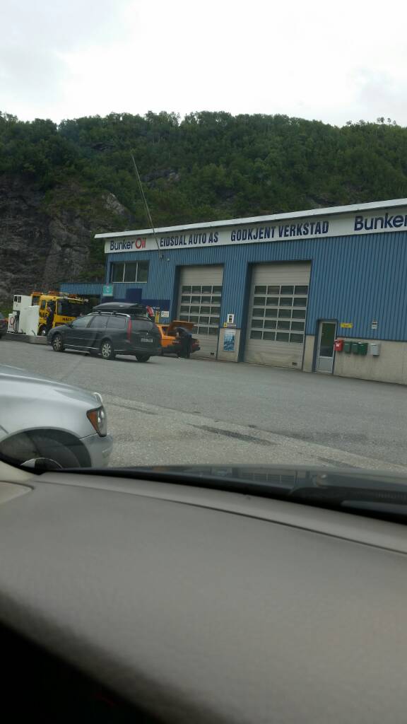

Når vi begynnte å klatre oppover fra Geiranger så begynnte det å ryke fra V70'n, så vi stoppa og da kokte det. Riff har bilder av det skammelige øyeblikket, heldigvis var det en utekran på hotellet vi sto ved så jeg fylte på nytt vann og kjørte videre.
Bare et ti-talls svinger etter og ikke mange minuttene etter kokte det over med meg igjen, så samme skiten over.. måtte bare la det renne over og sakte men sikkert opne opp, og helle på nytt vann. Her står den og sirkulerer sammen med 240'ene.
