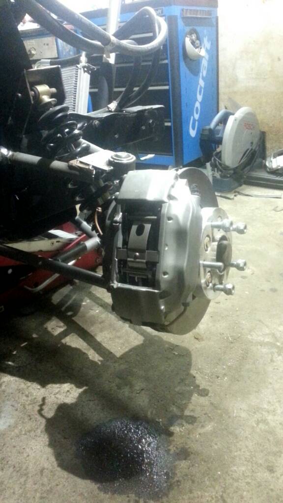

Blir bygd nye nedre bærearmer til denne nå. Må flytte ut innfestningene til de nedre bruene endel for og få det til og fungere med tannstang. hvilken tannstang det blir er ikke bestemt enda, skal teste med 240 først:) med tannstang fra 240 må bruene flyttes ut ca 10cm på hver side... må bare sørge for og få til rattstammen på en grei måte, den er jo flytta og bygd om fra før[emoji14]

Er ca 3,5cm bredere på hver side sånn som den er nå også.. innfestninga på de nedre bruene må flyttes ut, så de passer med indre ledd på tannstanga;) bruene blir da korta inn slik at jeg beholder sporvidden jeg har:)
Har fått ordna med ei tannstang uten servo, men ikke begynt tilpasningen enda. Må få til en bra ny innfestning til bruene.. regner med det blir å bruke org patenten, en lang bolt igjennom traversen.. blir også uniballs ute mot spindelen nå.. blir finere og enklere og justere da.
