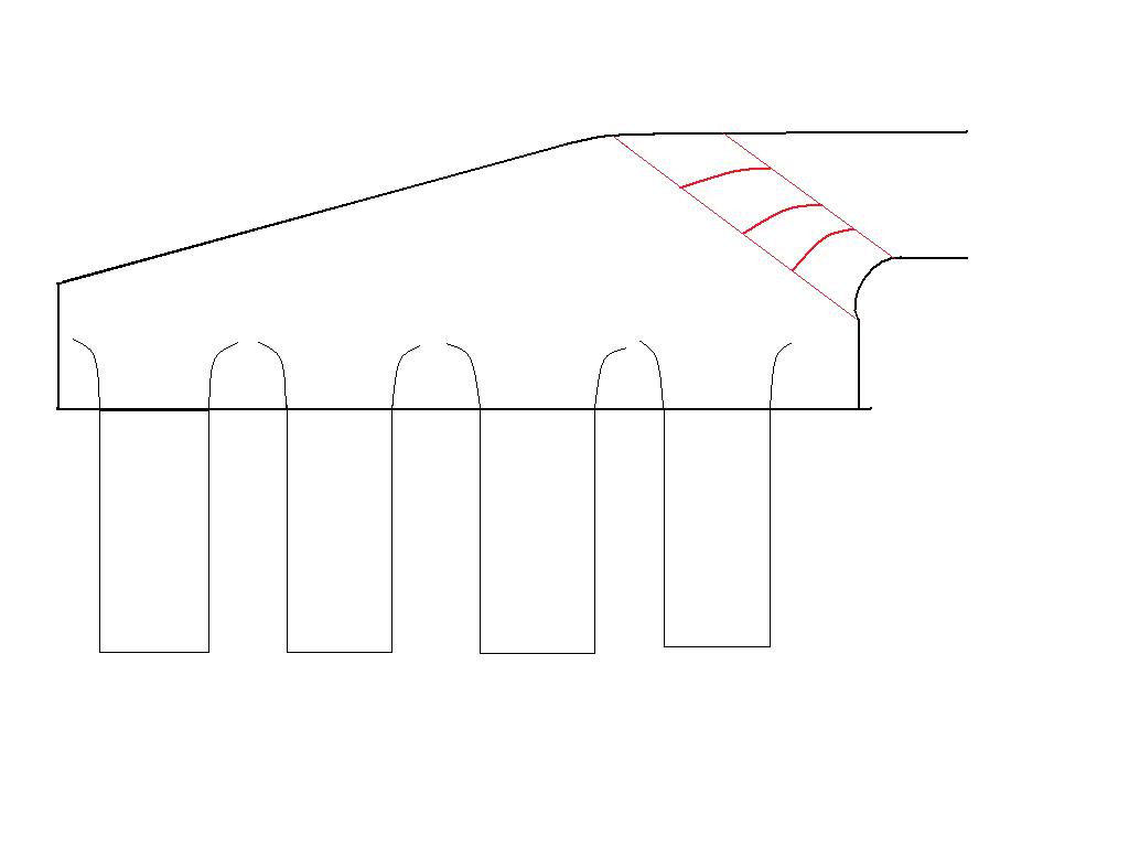

Selv med en litt over middels kam (272* dur inn. 264* dur ut. | 13mm løft inn. 11mm ut. | lobevinkel på 109*) så vil motoren pumpe ut greit med effekt og med et fint register som også funker på de litt lavere turtallene. Siden du har preppa topp, så ville jeg ha kasta F/FK/FT innsuget og laget meg individuelle innsugrør/trakter som du avstemmer til turtallet kammen funker på (som den jeg foreslo vil være rundt 245mm fra ventilhatt til traktkant) Så kan du avstemme eksosen til et noe lavere turtall tett under det kammen/runnerne gjør. Og om du kjører med plenum; lage volumet på det slik at du oppnår helmholtz resonans på turtallet rett under der du la eksosen (samt sørgre for fin luftfordeling - les... styrefinner som dirigerer luft likt rundt i plenumet).

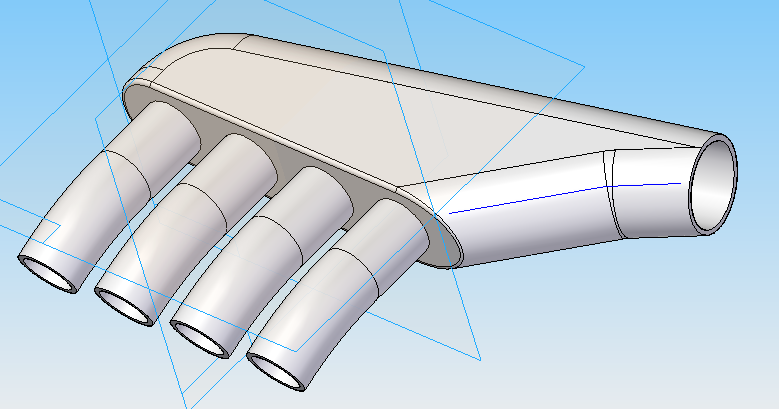

Har allerede begynt og lage en datamodell av innsuget :)

Blir nok noe sånt innsug :)

Og grunnen til at du må strekke den forbi nr. 4 er fordi ellers vil lufta som bråbremser i enden på plenumet lage høyere trykk for syl. nr. 4 enn for de andre.
Åja sånn ja, skjønner :D

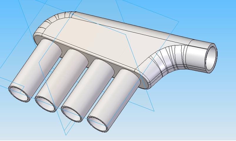

Bedre nå ? :D Ble ganske så fornøyd, men muligens at runnerne skulle vært litt kortere, eller hva? :p

Kristoffersen.. Du har vel strengt talt ikke endre plenumet.. Kun lengden på runners?
:o Ikke helt inne på de navna og det..
Plenumet er "buen" mellom sylinder og runners?

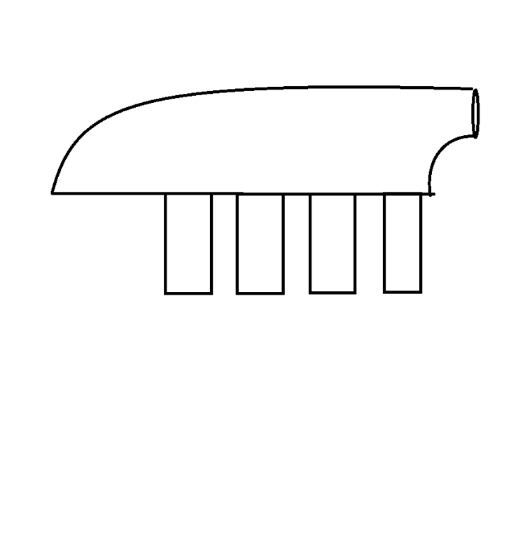

Bedre sånn? Eller burde jeg skrå inn litt med sylinder 1 også ? Isteden for den store buen?

Plenum = kammer,
Runner = rør.
Så plenumet er den store delen som de fire rørene dine (runners) ender i :)
Runners er mellom plenum og topp
Du justerer i feil ende også... de 4 røra inn til toppen (runners) lar du være som i første versjon. Ditto med svingen inn i plenumkammeret. Vi snakker om ENDEN av kammeret.. ikke innløpet. Der lufta kommer inn i plenumet var riktig på første forsøk. Men enden, den delen lengst til venstre på kammeret på bildet ditt, DEN skulle vært lenger forbi runneren til sylinder nummer 4..

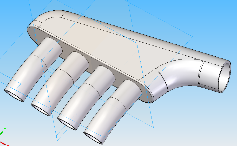

http://forum.vccn.no/img-dump/2011/02/16.png
Dette er seff greit overdrevet... men da tar du hintet. :)
:o åååh, NÅ tror jeg at jeg skjønner ..
Så bedre ut ja Kristoffersen. Må dog vente på guruene før man vet om det er nok :)
Hehe, guruene :p
Skal du vente på noen guruer så får du vente lenger... :p ..for jeg er ingen guru. Men det ser helt greit ut nå etter min mening... :) Skal du ha vakuum- eller trykk-uttak i boksen noe sted så tar du de i enden du akkurat "skjøtet på".. :)

Ser ganske bra ut nå, men om du har plass lag det gjerne dypere (altså som om du skal ha det nermere bremsekraftforsterkeren) det vil gi endra bedre plass til at lufta kan slakke av og fordele seg mere likt ;)
Evt. kan du lage det smalt men med masse finner. Noe ala dette:
