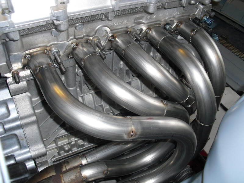

dette grenrøret burde ligge i inspirasjonstråden!!for det er verkeleg flott arbeid!!:)
stilig at du får alle røra så lange, eg var i tvil eg og:P
kva kjem du til og gjere med lakken der det skal kappast i girtunellen då?:)

Skjønner ikke at dere er i tvil når denne mannen sier det skal bli 73 cm :)

hvordan måler du i svingene for å få 73 cm? ytter- eller innersving?
di som har gådd rørlegger skole kan nokk dette med og beregne bøy osv :p

Rørene skal festes til kollektoren med fjærer ja, så det blir seks deler av grenrøret.
Når jeg skal skjære i tunellen ser det ut til at det er kun toppen som må bort. Så skal støpe et lokk i karbon som skal erstatte det opprinnelige stålet der. Tenker jeg skal lage ei forsterkningsramme der.

Rørene måles selvsagt i senter, det er da det blir eksakt!
Ferdig med det femte røret i dag, som også ble presis 73 cm :)

Ok, det er en glede å ha med å gjøre kontra hel sveisa. Bare pass på att alt står sammen når det hel sveises sånn at det ikke slår seg. Da blir det et *stygtord" å få sammen igjen.
Ok, ellers så hadde det jo vært pent å kappe tunellen så langt nede mot gulvet som mulig å mekke til hele saken i karbon også;)
Det vil si at rørene i kollektoren har akkurat sammme innerdiameter som røra/runnerne har utvendig. Så røra blir bare "pressa/satt" inn i kollektoren. Også blir det sveis på Haker på kollektoren og rørene, og satt fjører mellom dem som spenner de sammen.

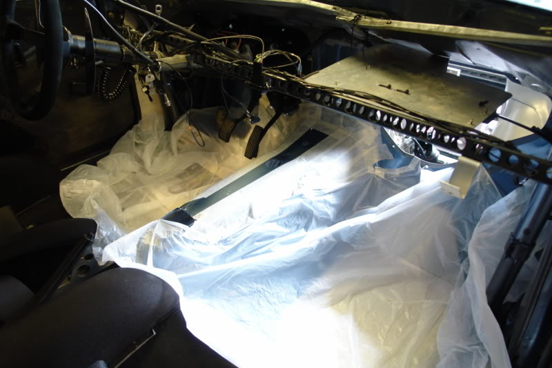

En liten update: Kassen "prøvemontert".
Viktig med maskering så jeg slipper stålspon inne i bilen:

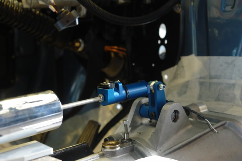

Grovt bilde av actuatoren og tenningskuttet:

Kommer med flere bilder senere..
Blir artig å se åssen det fungerer;) Åssen clutch er det du skal kjøre med?

Kjører med AP-Racing to platet clutch med kopperlammeller.

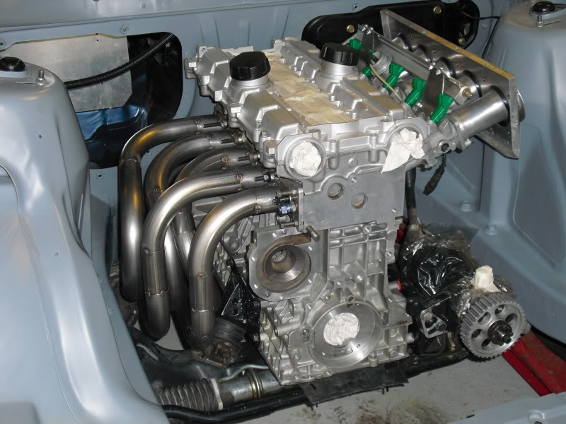

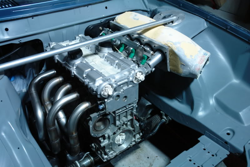

Liten update: Grenrør er ferdig sveist, polering gjenstår ;)

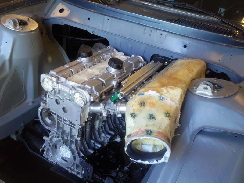

Carbon luftinntaket er også godt i gang i prosessen, men dette tar TID!
Tidlig i prosessen, begynte med byggskum og sengeklær...
http://forum.vccn.no/img-dump/2010/06/2355.jpg
Litt mer fasong her, men fortsatt langt igjen! Grovarbeid på dette stadiet!

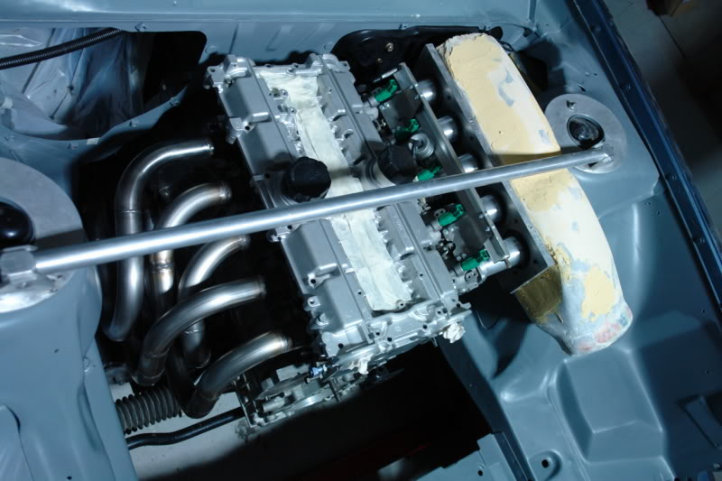

Grovt overblikk i motorrom.. Boksen har i dag fått sin rette fasong, bilder av dette kommer etterhvert.
http://forum.vccn.no/img-dump/2010/06/2357.jpg
http://forum.vccn.no/img-dump/2010/06/2359.jpg
ser ut for at du får nokk luft nå ja :D (jeg aner ikke hva jeg snakker om) :p
dette ser skikkelig fint ut skal bli moro og se denne klar!
Skal den aluplata støpes sammen med boksen? Blir bra som vanlig. :)
Stumme motorfester mtp klaring rundt boksen?
Takk for fine svar :)
Jeg har et motorfeste som er stumt og et som svikter litt, pluss at jeg har et momentstag som går til rammevangen - så motoren blir stående i ro!

Mellomaksel er kappet og klar for sveising.
Momentstag fra motor til rammevange er påbegynt.

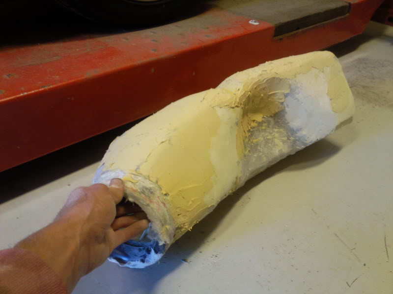

Boksen er straks klar for lakk, derstter støping:
Flensen på siden av boksen er den som skal tres over aluplata for å så skrues fast.

Grenrør klare for polering..
http://forum.vccn.no/img-dump/2010/07/740.jpg
http://forum.vccn.no/img-dump/2010/07/741.jpg
Ser bra ut Anders! Hvem sveisa grenrøret? Er festene til fjørene på plass?

Det er en bekjent som sveiste rørene for meg, jobber i fabrikken på Raufoss.
Da er boksen ferdig lakkert og klar for støping av form :)

Har også dreiet opp medbringeren på kassen og boret opp hullene til skruene slik at mellomakslingen passer.
Neste steg i denne innsug prosessen er at du legger karbonfiber på den boksen du har laget nå , og lar det herde , tar det av karbonfiberen å har en meget lett å kurrant innsugsmanifold eller?
Spennende å følge med på dette :)
Den er nok ikke ferdig på det bildet der nei :) Noen spesiell grunn til at den er smalere på midten også oppå?
Ja tårnstag er det selvsagt... Vi snakker presspasning her!:)
