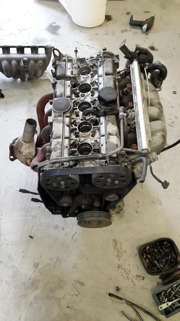

Liten update motormessig.

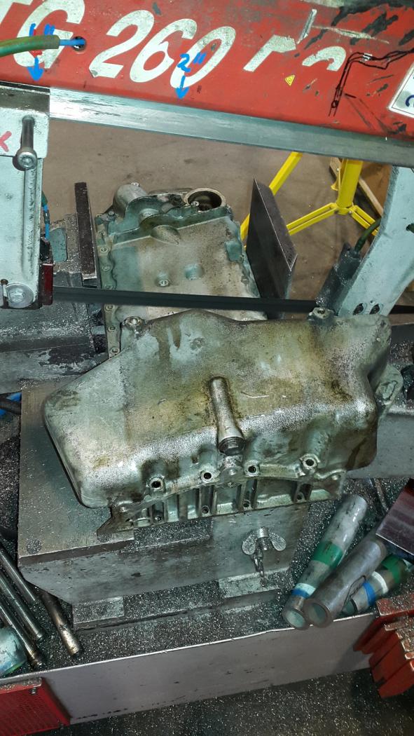

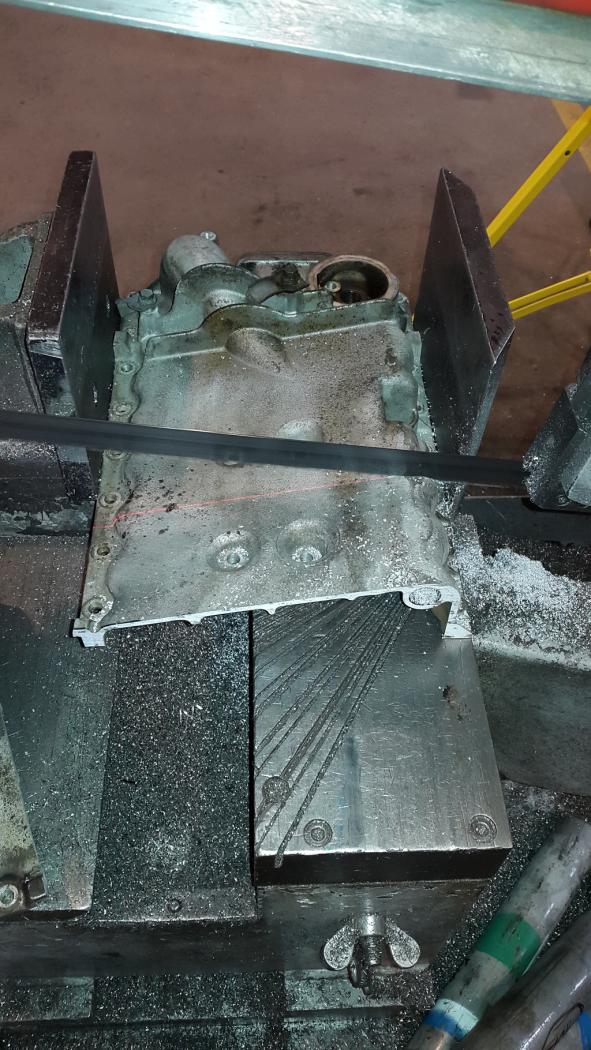

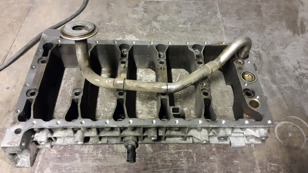

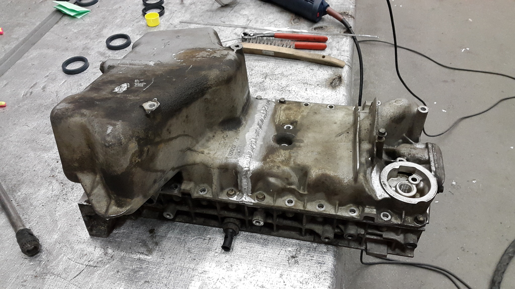

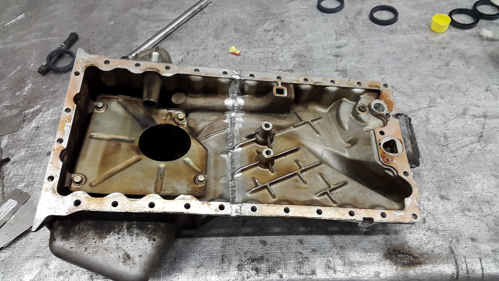

Regner med det er almenn viten for de fleste,men 960 bunnpanna er levert i 3 utgaver(egentlig bare 2)
90-92ish Denne har adapter/uttak oljekjøler med termostat i front for olje-luft kjøler.Denne bunnpanna har ikke gjenger for oljefilterbolt,den sitter i selve blokka.skal man bruke denne på femmer må man gjenge opp i blokka og skru dit oljefilterbolten.
92-95ish,samme som over bare her er oljefilterbolten festet i bunnpanna.Perfekt for å bruke på femmer.
95-98,denne har ikke adaptern for olje-luft kjøler i front og her sitter det et blendelokk istedet.
Derimot så har den gjenger i bunnpanna for oljefilterbolten men her sitter det en sandwich type olje-kjølevæske imellom bunnpanna og filteret slik at man må ettermontere den gjengede bolten dersom man skal ha oljefilteret festet direkte imot bunnpanna slik som på eldre utgaver.

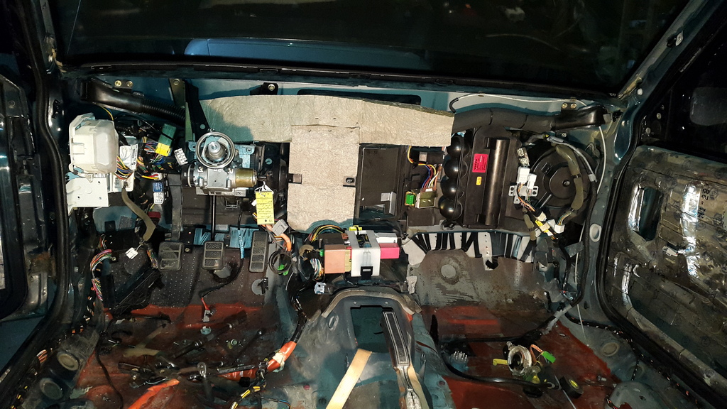

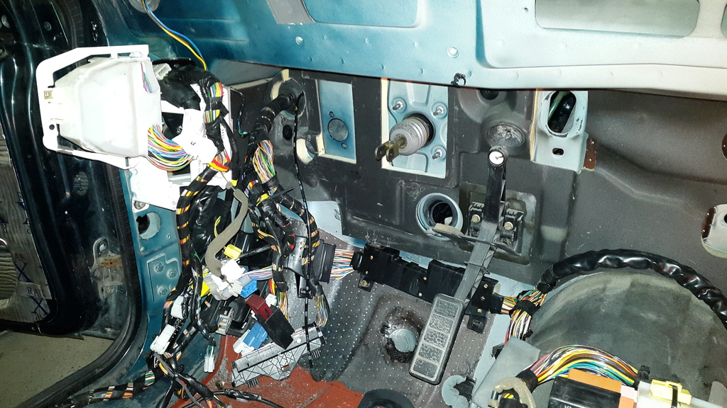

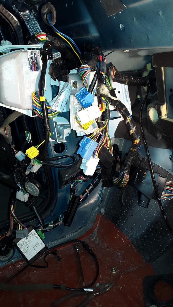

Her fortsetter det kjempemotiverende arbeidet med bytte av ledningsnett og montering av pedalsett for manuell kasse :)

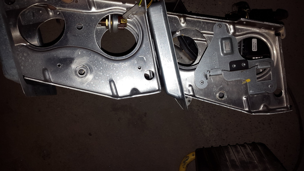

Fant også ut at det er to typer bremsepedaler på disse bilene,uten at jeg skal si noe om når skillet er.
Forskjellig avstand imellom staget ifra bremsekraftforsterkern og opplagringa.
http://forum.vccn.no/img-dump/2016/01/768.jpg
Må gjøres det også... Du vet at det bare er å bytte bremsepedal og skru inn clutchpedal? Alt passa på originale automatbraketter i min.

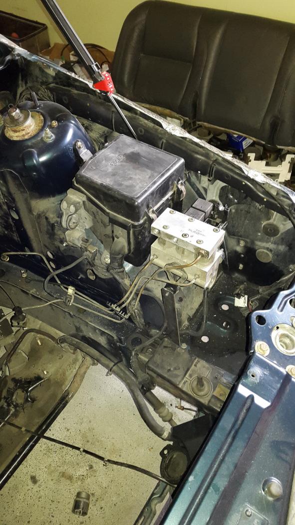

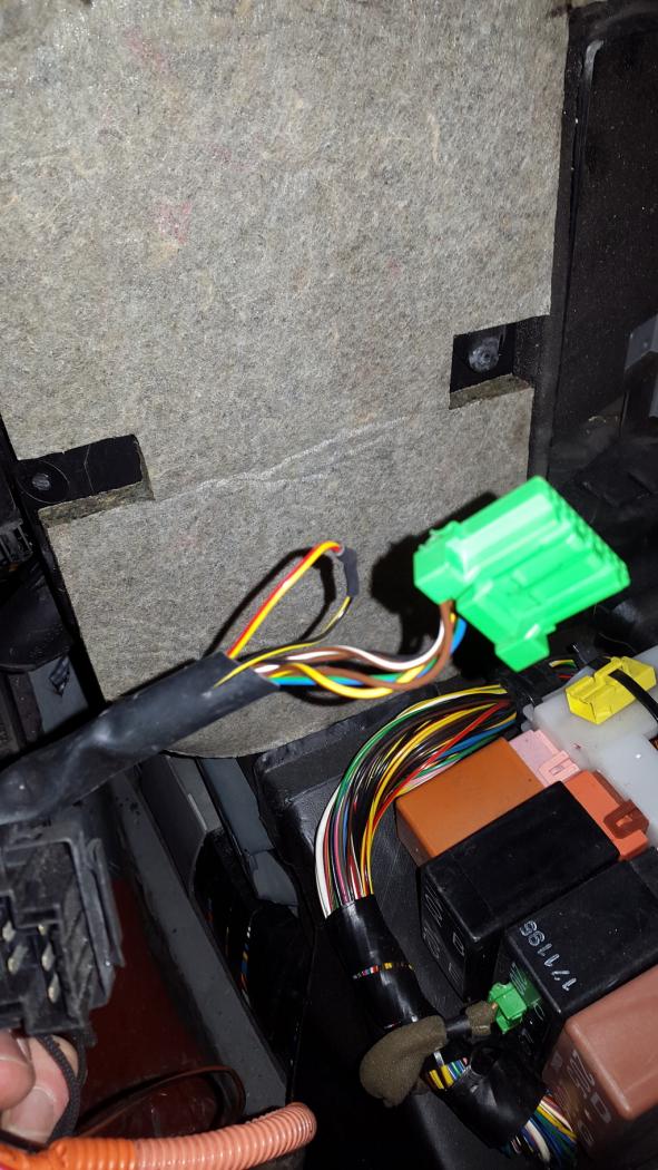

En liten justering for å få kontakt imellom obd2 kontakten og 4.4 boksen.
Kommunikasjonen har tidligere gått via immo boksen.

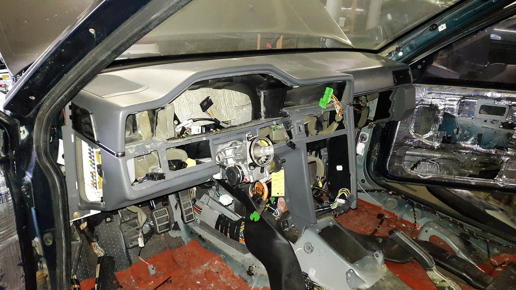

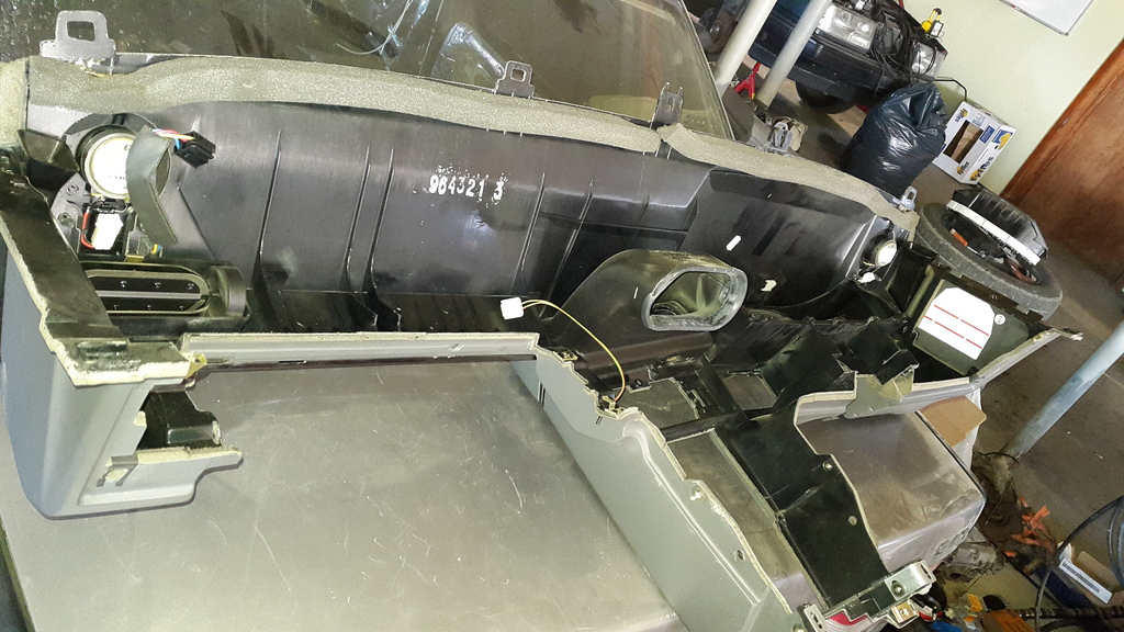

Montering av ledningsnett på dashn som snart skal inn:
http://forum.vccn.no/img-dump/2016/03/298.jpg
http://forum.vccn.no/img-dump/2016/03/299.jpg
Da var selve dashn inne..

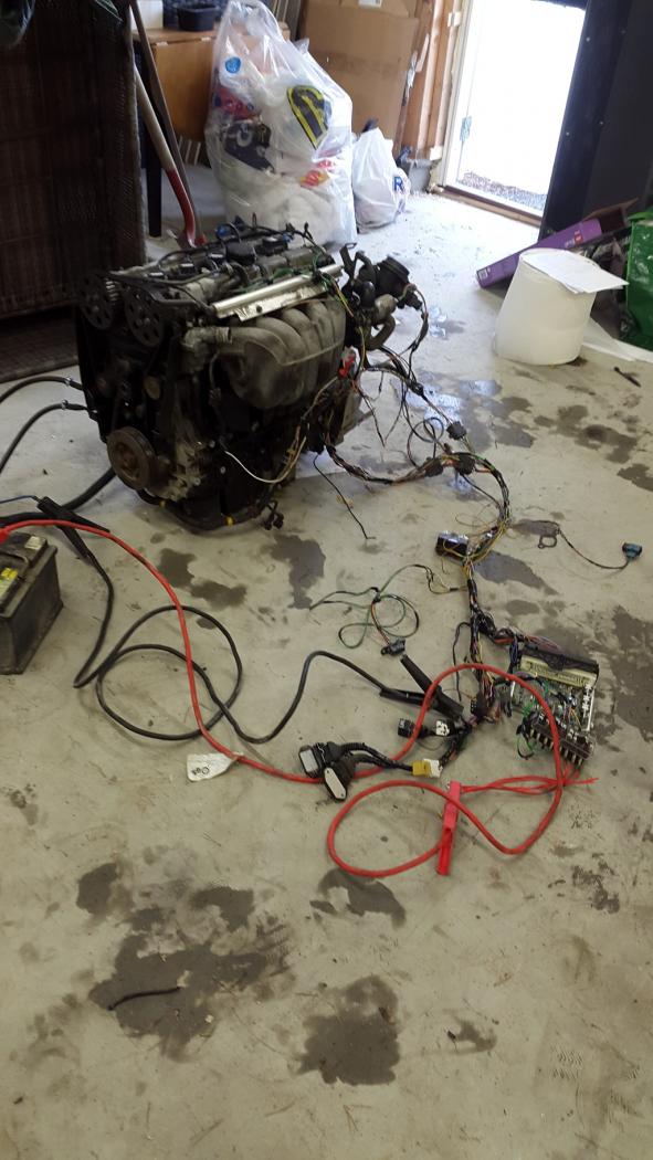

Det mest spennende som foregår er nok relatert til klumpen på bildet under.
Den står nå oppkoblet(på gulvet) med cop og det blir mest trolig prøvestart i morgen.
Dette er bare for å ha ting klart før det blir montert t5 i bilen. :)
http://forum.vccn.no/img-dump/2016/03/580.jpg
Prøvestarter denne 850 glt motorn dom fungerer som en live dummy :)
http://forum.vccn.no/img-dump/2016/03/606.jpg
Video av oppstart,dummymotor og seperate coiler.
http://s1167.photobucket.com/user/Te...5p2ky.mp4.html
Knall!
Trodde motoren ville hoppe rundt på gulvet, men der tok jeg feil...:rolleyes:

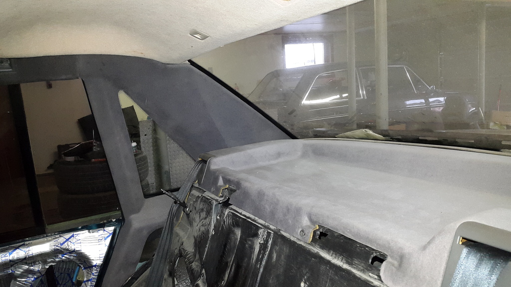

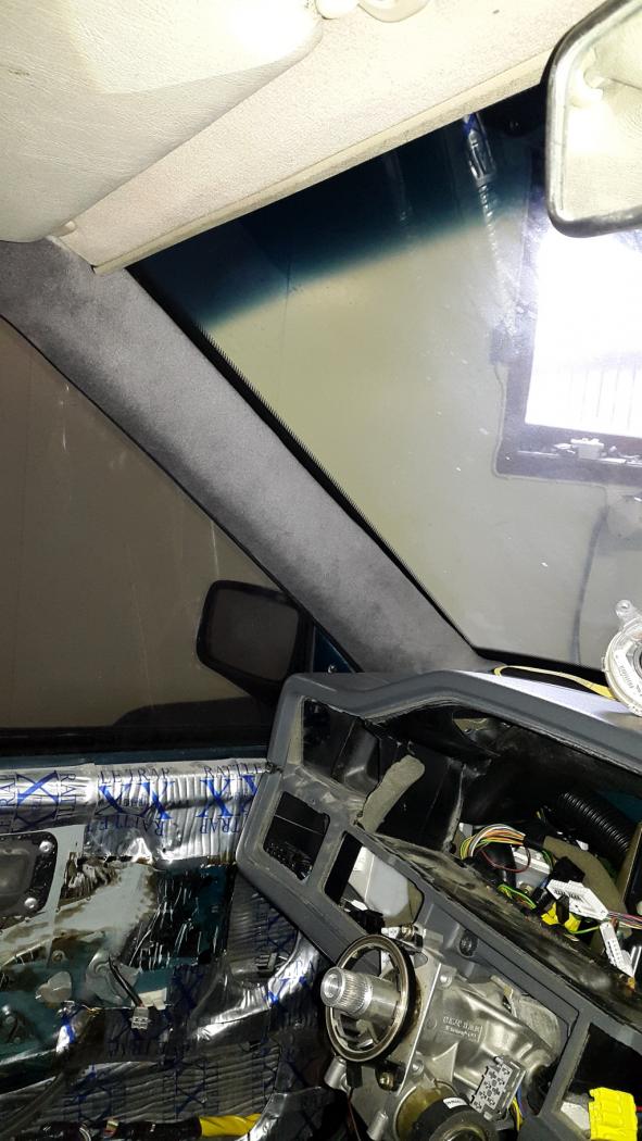

Fått montert noen av tøydekslene innvendig..:)
